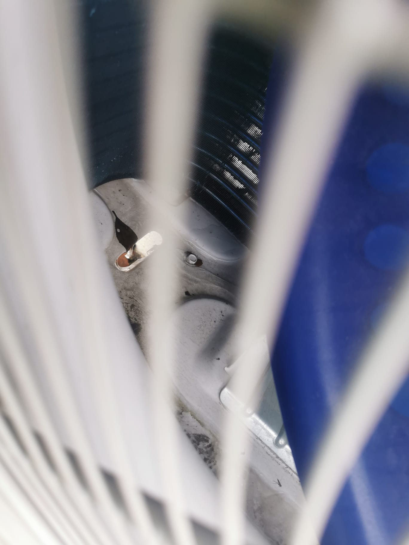

Meine Perfera hat nur ein Loch mittig hinten in Wärmetauschernähe und genau dort läuft das Heizkabel drüber - das ist auf dem Bild leider nicht zu erkennen. Meine ist von 2023 aus Italien damals.
Kann man da kein Loch mit 70-100mm rein machen, dann sollte man auch kein Problem mehr mit dem Ablauf haben?
Win hatte schon mal darauf hingewiesen, das die Wanne u. a. auch Einfluss darauf hat, wie der Wärmetauscher angeströmt wird. Macht für mich Sinn. Ein paar kleine zusätzliche Löcher werden das sicher nicht beeinflussen, aber ich würde es nicht übertreiben mit dem Durchmesser. :grin:

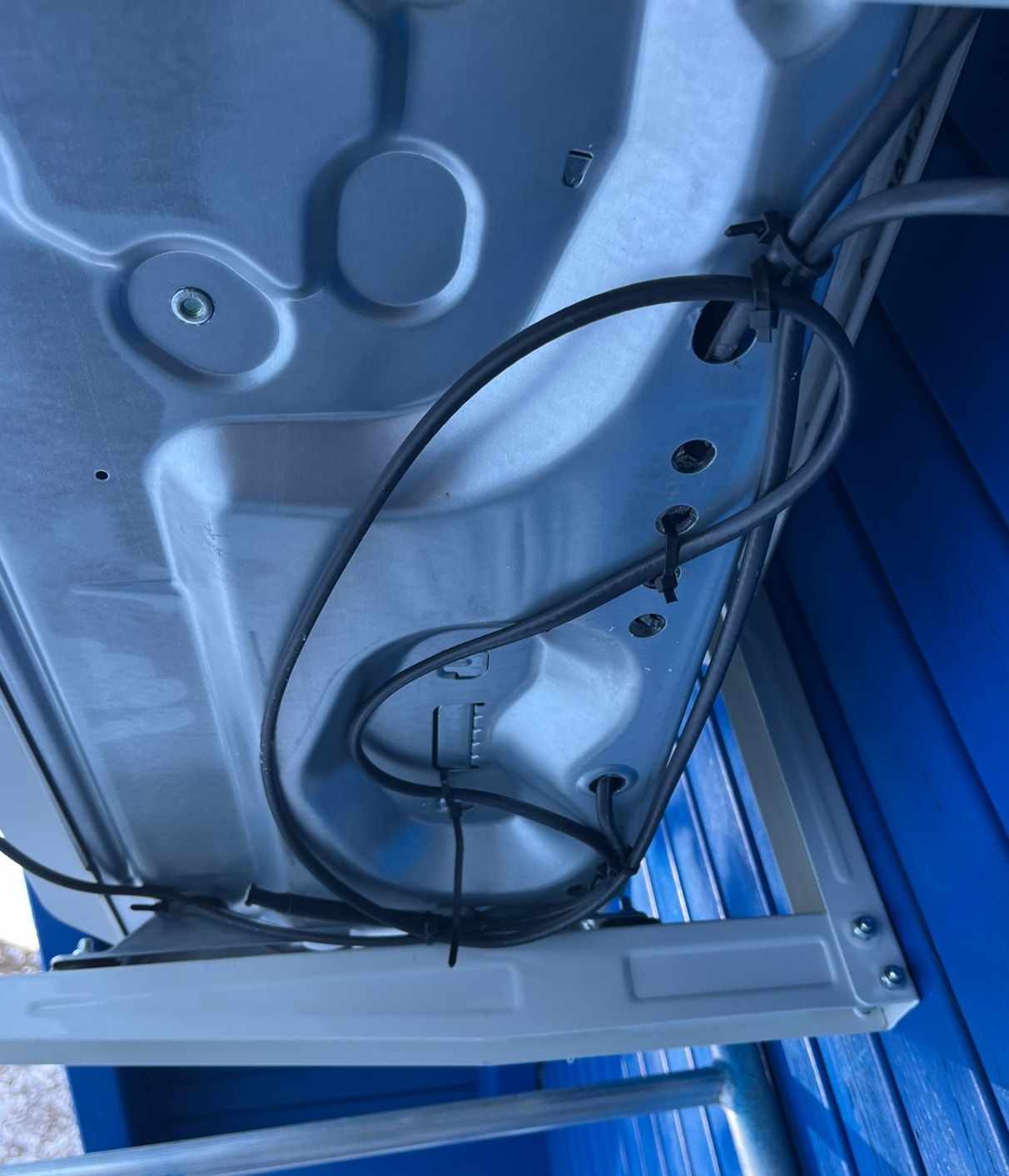

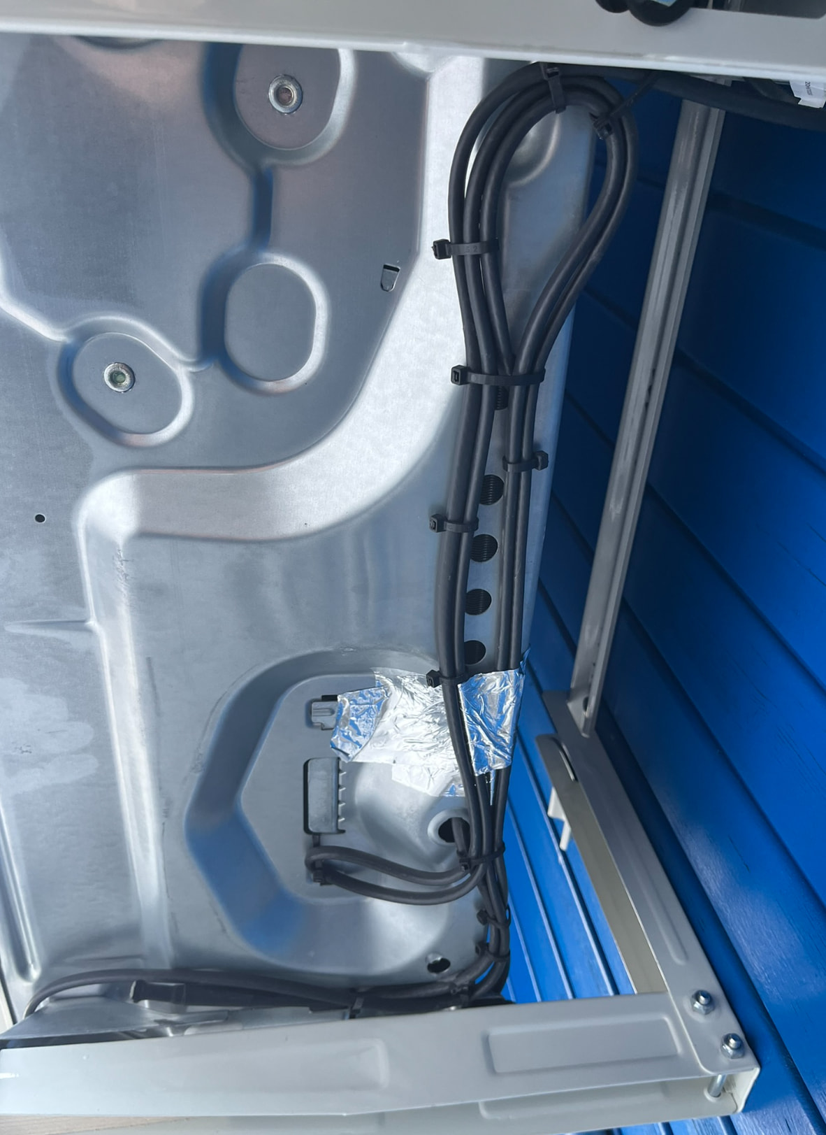

So, da meine “1.Version” der Wannenheizung bzw. Anbringung dieser zwar (irgendwie) funktioniert hat, am Ende aber völliger Mist war bzgl. Position vom Kabel, habe ich das mal versucht besser zu machen.
Ich habe dabei versucht, das Kabel so zu führen, dass es die Bereiche beheizt wo es wichtig ist… Vorher war das mehr oder weniger kreuz und quer und sinnfrei:
Im Prinzip ist es wirklich nur auf der Hinterseite bei den vielen Löchern nötig - dort sollte es aber wirklich ordentlich die Wanne aufheizen, sonst bleibt das Eis relativ unbeeindruckt. Deshalb habe ich dort jetzt das Kabel 1x innen und durch die großen Löcher, mehrmals aussen aber jetzt wirklich nur unterhalb vom “wichtigen Bereich” mit einer Schleife unter den 3 Löchern seitlich:
Das hätte ich mir aber vermutlich ganz sparen können…

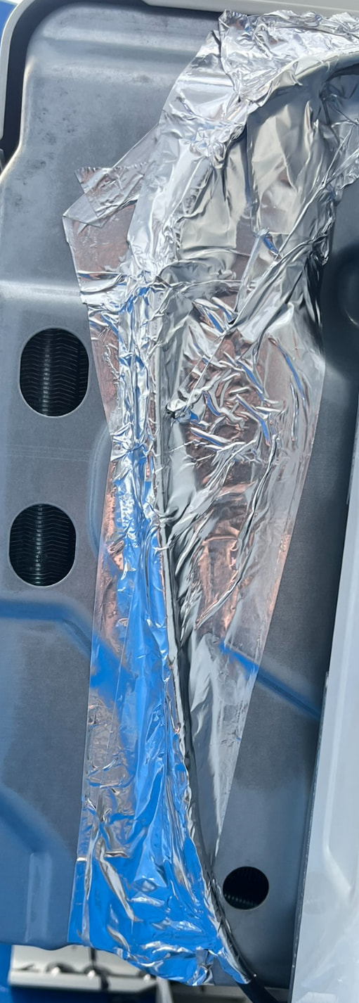

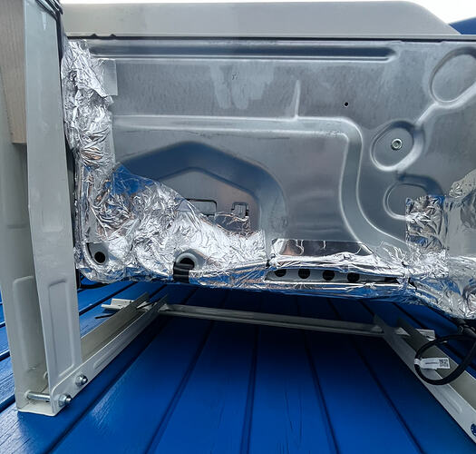

Ich habe dann noch mit Alu Tape versucht von unten so gut es geht anzukleben - damit es besser am Blech anliegt und die Wärme etwas reflektiert - nach oben leitet.

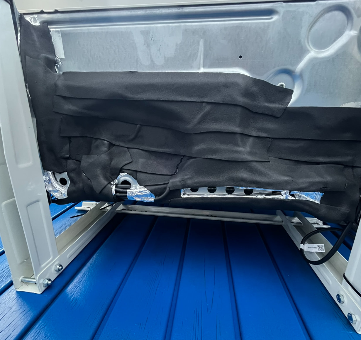

Am Ende dann noch ein wenig mit Armaflex isoliert
Ich habe versucht, die Ablauflöcher so gut es ging freizuhalten - damit es hier nicht ohne Heizung um so schneller friert als im Originalzustand.
Mal sehen, schlechter als vorher wird es auch nicht sein… Jedenfalls fühlt man durch die gebündelten Schleifen nun deutlich besser die Erwärmung, ich hoffe die Wanne kann damit dann halbwegs schnell und effektiv erwärmt werden.

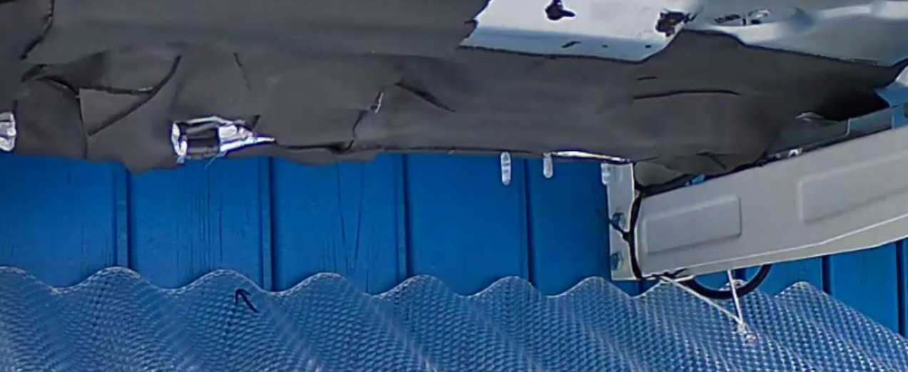

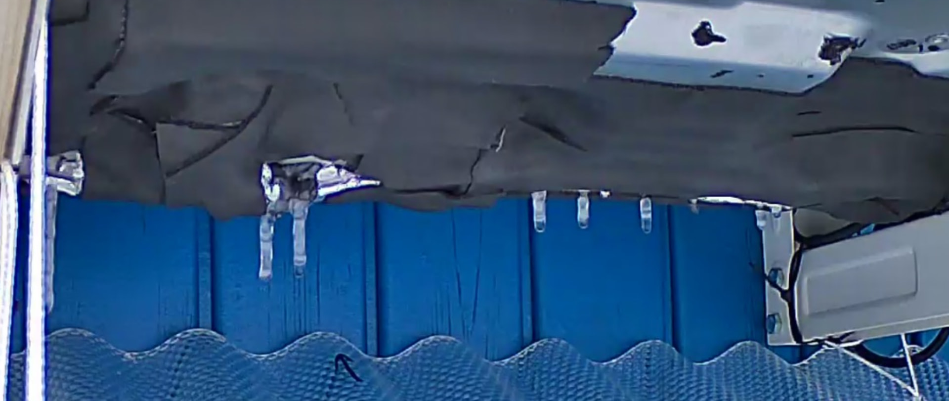

Ja, tatsächlich deutlich besser:
Nach dem ich die Heizung eingeschaltet habe, hat es quasi fast sofort angefangen zu tropfen. Irgendwas ist auch abgeflogen. Aber dann hat es doch ca. 30min gedauert, bis:
Also Steigerung zu vorher - denn da blieben die an der Stelle auch über Stunden bei laufender Heizung hängen;) Aber könnte besser sein. So lasse ich es aber nun;)

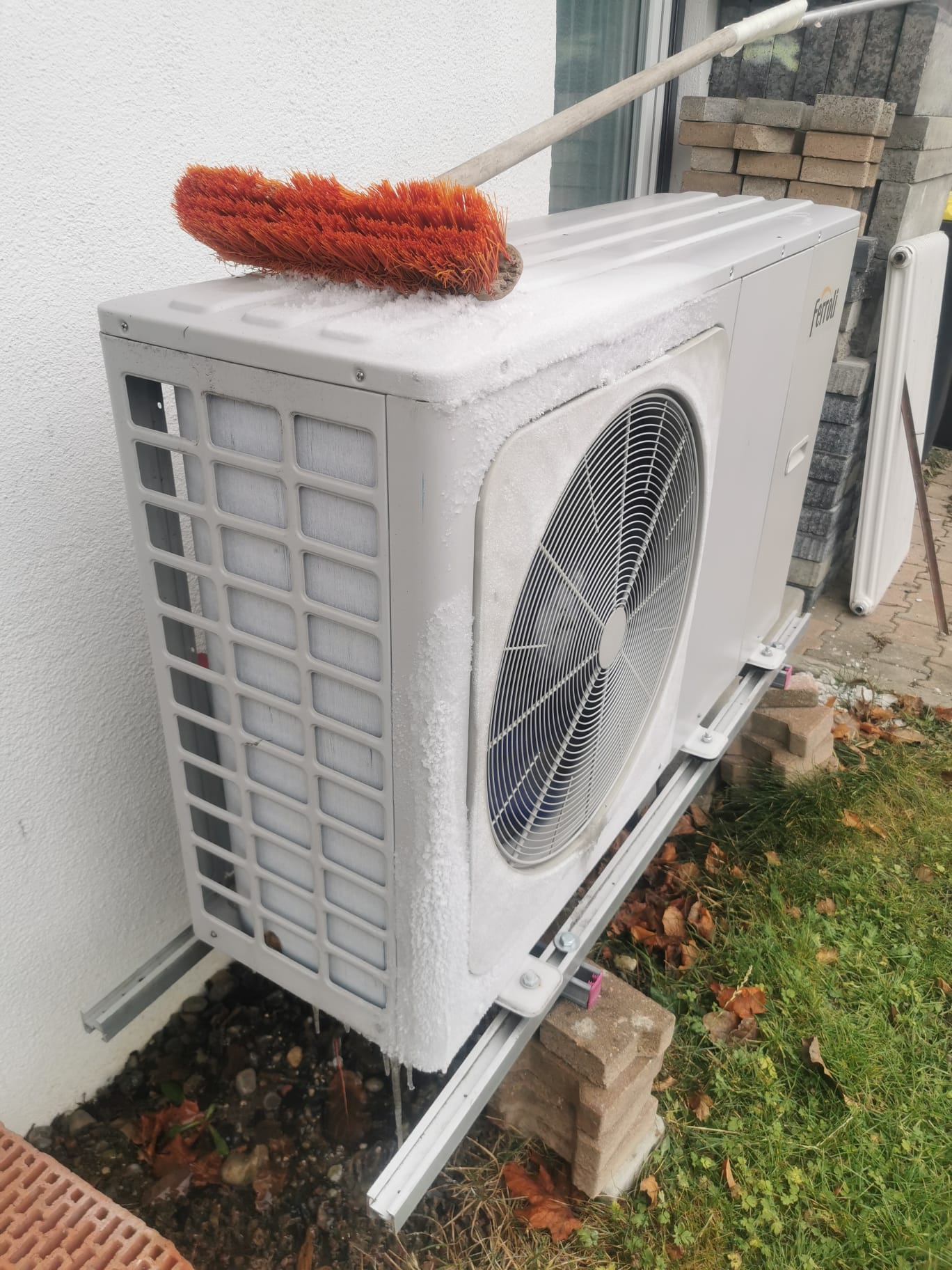

So schauts bei mir aus aktuell seit 5 Tagen Minus grade und sie taut ab und funktioniert genug Löcher im boden hat sie ja , was mich immer faszieniert ist wie das Eis die Steine am Boden hoch hebt,

Ja, genau. Es gibt “schwieriges Wetter” für Klimasplits. So knapp unter Null, hohe Luftfeuchtigkeit oder sogar Nebel ist z.B. schwierig.
Wenn es knacke kalt ist, ist ja meistens niedrige Luftfeuchtigkeit und es ist zumeist überhaupt kein Problem.
Mir ist hier zuhause nur einmal das Aussengerät eingefroren. Da war zunächst Russlandhoch mit durchgängig -15 ° C, dann schneller Umschwung auf atlantischen Tief mit hoher Luftfeuchtigkeit. Dicker Eispanzer.
