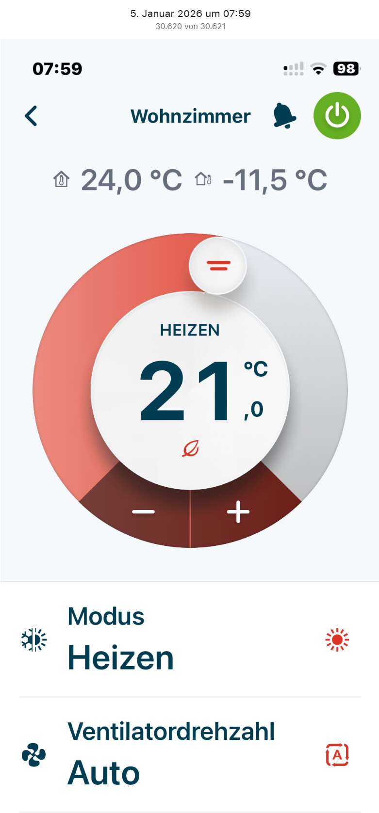

Hier waren es heute Nacht -12°
Die Perfera´s hat das augenscheinlich nicht “gejuckt” - die heizen ganz ruhig vor sich hin wie immer halt.

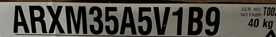

Auch wenn ich mir die technischen Daten bzw. das Gewicht ansehe - so stand bei meinen (3,5kW Perfera) Aussengeräten 40kg am Karton:
Bei der “30er Nepura Perfera” ist das AG mit 42kg angegeben.
Also die ist ja bekanntlich etwas anders - aber ob der Unterschied letztlich so groß ist?
Ob nicht das Perfera IG sogar identisch ist?
Aber offenbar hat es hauptsächlich auch damit zu tun, dass die aktuellen Perfera die ich habe geänderte AG spendiert bekommen haben… Würde mich nicht wundern, wenn die am Ende gar nicht soooo viel anders wären, als die der Nepura.
