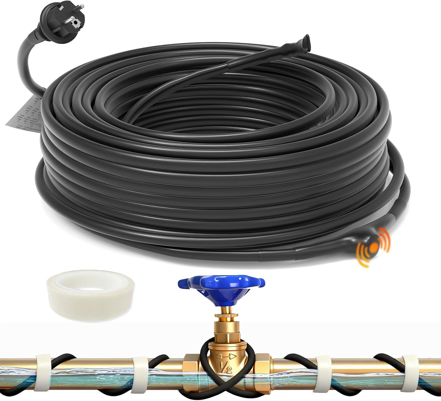

Im Anschluss stellt sich die Frage, WELCHE Heizung man nachrüsten soll. Es gibt hier verschiedenste Möglichkeiten - von “einfachen, günstigen” Rohrbegleitheizungen:
Bis zu “professionellen Ausführungen” wie sie auch direkt von den Herstellern in ihre “cold region” Modelle eingebaut werden wie zb. bei Daikin
https://ssd-armaturenshop.de/DAIKIN-EKDPH008C-Begleitheizung-zu-Kondensatwanne-fuer
Diese Art von Heizung hat den Vorteil, dass es eine flache und perfekt vorgeformte Heizfolie ist - die den Fluss des Kondenswasser nicht beeinfluss und auf der Innenseite der Wanne festgeklebt wird - also genau dort, wo es nötig ist.
Im Gegensatz dazu wird eine Heizung wie das verlinkte Kabel meistens von unten an der Wanne befestigt, da es ohne Demontage bzw. Öffnung des Aussengerät möglich ist:
In der Praxis ergeben sich daraus aber u.a. folgende Nachteile:
  • schlechte Wärmeübertragung, das Kabel liegt nur tw. an der Wanne an
  • Beheizung auf der falschen Seite, das Eis ist innen - die Heizung aussen
Auf die Art (wie bei mir im Bild) ist es also nicht optimal, es kommt nur ein Teil der erzeugten Wärme auch wirklich beim Eis an… Ich habe aus diesem Grunde bei der Anlage im Bild das Heizkabel zumindest einmal DURCH die Wanne geführt (im Bereich der vielen Löcher) - damit auch innen geheizt wird. Das funktioniert in der Praxis gut, ist aber sicher nicht ideal - denn die Heizung wird nirgends direkt mit dem Blech der Wanne “ordentlich” verbunden…

Ich würde erstmal schauen, ob eine Heizlösung mit einem Heizkabel schon völlig ausreicht ohne irgendwelche Dämmmaßnahmen. Wenn das grundsätzlich reicht, ginge es nur noch darum, eine intelligente Steuerung zu machen, so dass man Energie spart.

Hab mir dazu ein genanntes Heizkabel besorgt und den Anfang und das Ende wo die verklebten Schnittstellen sind, diese nach Oben außerhalb vom Wasserkontakt angebracht. Das eigentliche Kabel dürfte so flott nicht undicht werden.
