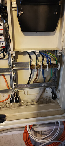

Beim ersten habe ich etwas über alte Zählerschränke gelernt: wenn unten 3 Reihen in der Abdeckung sind, verbergen sich dahinter keine Stromschienen sondern Hutschienen. In der Westnetz TAB Schulung habe ich aber erfahren, dass das kein Problem ist. So sieht das dann aus:
Die Klemmblöcke habe ich dann eine Schiene nach unten gesetzt und oben den Hutschienen-SLS montiert. Überspannungsschutz kommt noch, da hatte ich mit SAS (Stromschienen) gerechnet und wir hatten somit den falschen. Ich muss ja eh nochmal hin, wenn der Zähler endlich da ist.

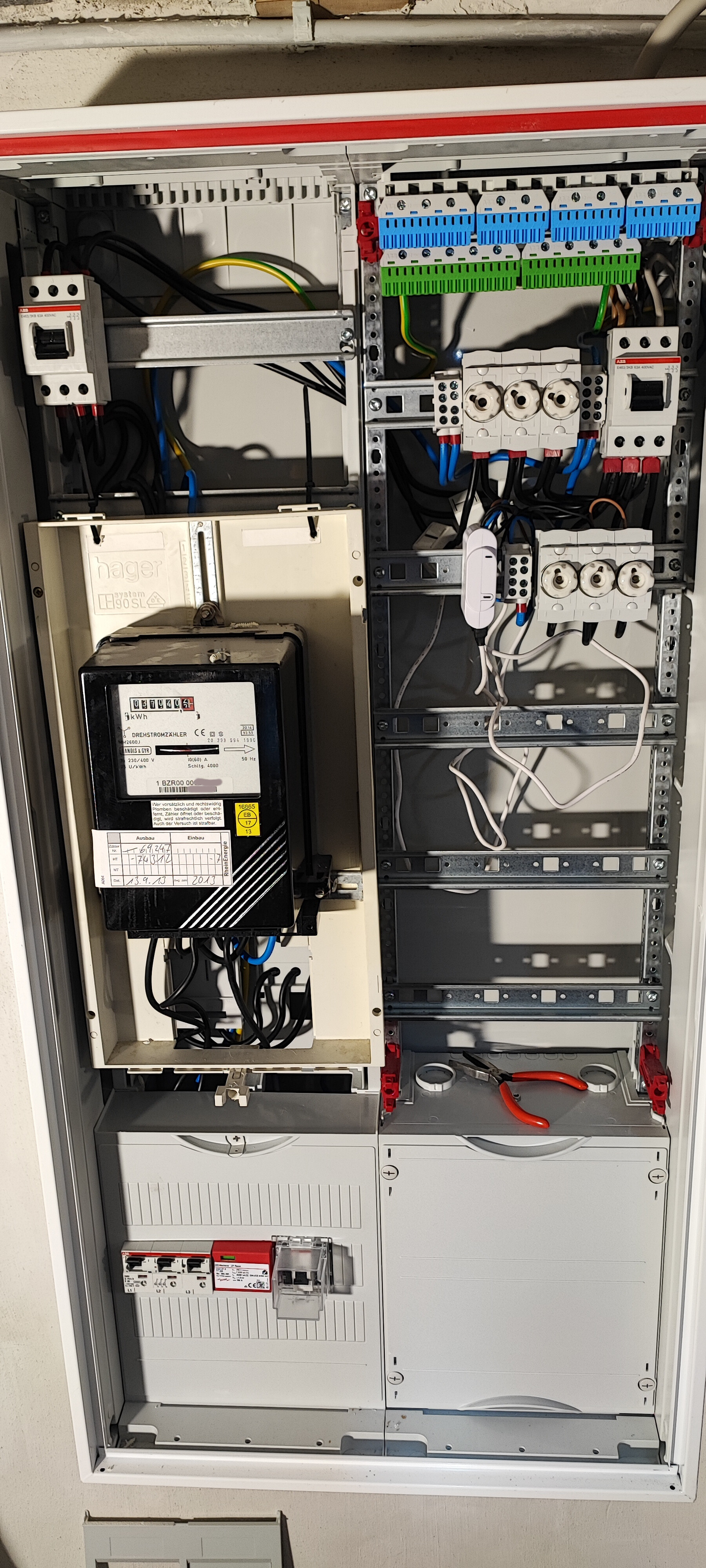

Am nächsten Tag gings dann 50 km gen Osten, was ich bei der angespannten Verkehrssituation dann mit der S-Bahn zurückgelegt habe. Viel Material habe ich ja nicht dabei. Hat für Aufsehen gesorgt, ein Handwerker der mit Öffis kommt :slight_smile:
Auch hier war schon alles vorbereitet. Letztlich wurde der alte Zählerschrank zur Unterverteilung umfunktioniert und im Keller ein komplett neuer mit allem Pipapo installiert wie auf dem Bild zu sehen. Den alten Zähler habe ich provisorisch montiert. Auch hier muss ich dann nochmal hin sobald ein Termin mit dem Zählermonteur steht. Den kann ich aber auch erst verbindlich machen, wenn ich weiß wann ich mit dem Westnetz Zähler rechnen kann. Ich will ja nicht 2x nach Köln fahren.

Bei mir hat Westnetz befohlen auf 5 Adrig umzubauen, hier sieht man nur 4 Adern von unten?
Das ist ja das VORHER-Bild vor dem Umbau :wink:

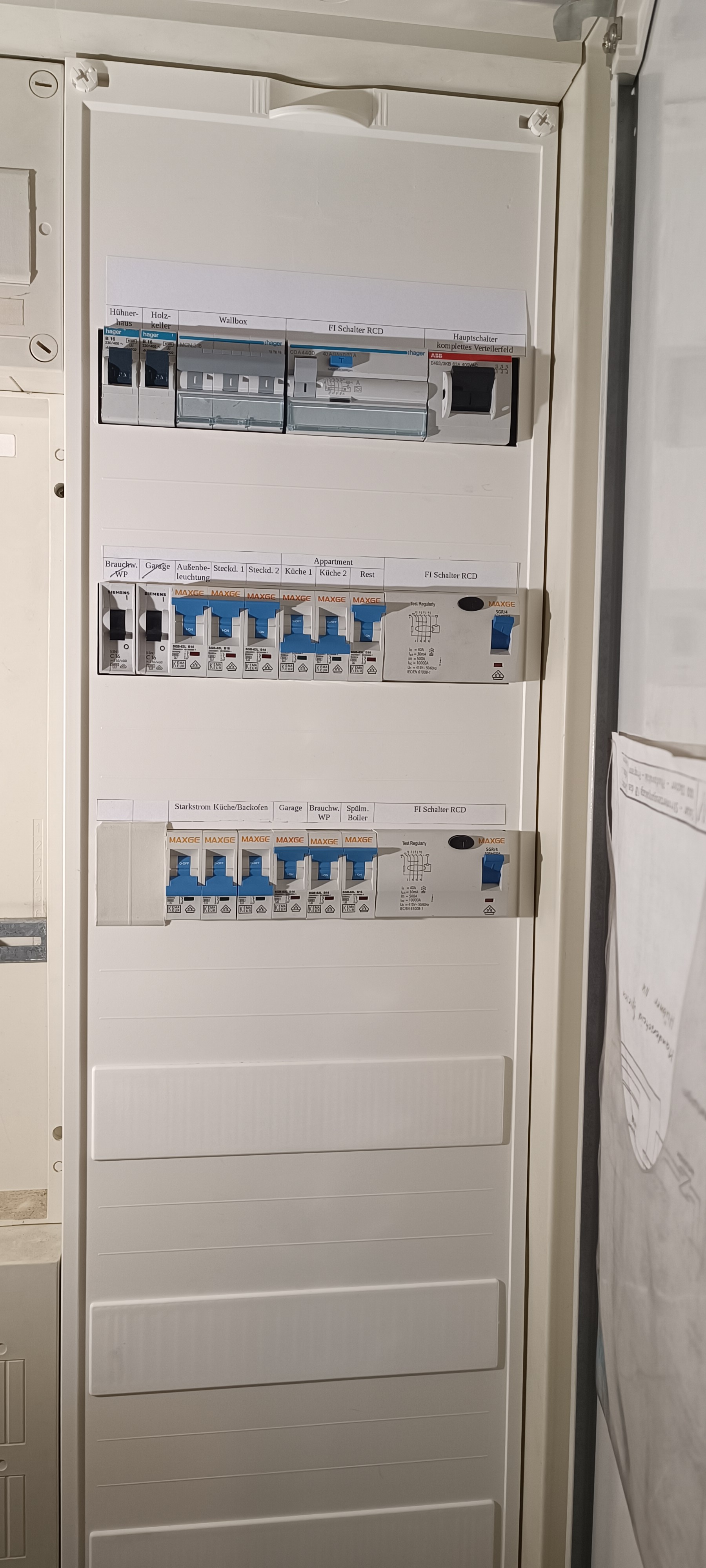

Hier ein paar Einblicke (Ist-Zustand):
Hier waren mal 3 Zähler installiert (+ ein Wechselstromzähler für den Gemeinschaftsstrom) - 3-Parteien-Haus. Derzeit wohnen hier nur wir und ein Mieter, deswegen 2 Zähler, die aber beide über uns laufen. Wir planen nur noch einen Zähler zu haben und intern über einen Zwischenzähler mit dem Mieter abzurechnen. Alles andere kann raus. Das Bild haben wir auch unserem VNB gezeigt: der hat dort reingekritzelt was er unbedingt haben möchte, den ZS an sich aber nicht bemängelt. Ist aber nun auch schon 1,5 Jahre her…
Wow, das ist ja echt ein Oldie aber strukturell eigentlich top mit Zählervor- und Nachsicherung! Und kein Verteilergeraffel wo es nicht hingehört. Unter den unteren Abedeckungen sind ja wahrscheinlich auch Hutschienen wo man den SLS draufklicken kann. Na gut wenn man jetzt quasi einen Standard-Auschnitt da reindremelt und die Leerstelle mit Abdeckungen wieder auffüllt könnte es theoretisch gehen. Ich dachte da wären NH Sicherungen mit entsprechenden Ausschnitten. Dann wären es zu viele Löcher geworden.
