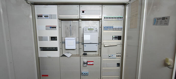

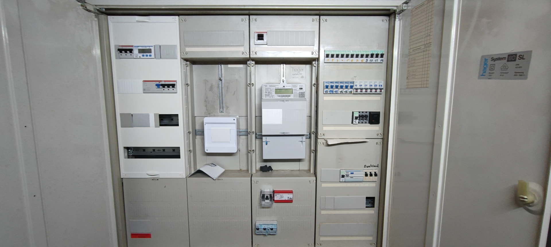

Habe nun einen weiteren alten Zählerschrank nachgerüstet. Hatte das vorher mit dem VNB abgesprochen.
Es lag nur ein 4-poliges Kabel, ich habe da jetzt ein PE Kabel parallel zu gelegt, wird auch akzeptiert.
Der kleine AP Verteiler soll die Vorbereitung für die Steuerbox sein. Was Besseres habe ich nicht gefunden.
Das Foto ist von letzter Woche, da hatte ich noch die neue Technik oben reingebaut. Von außen siehts ja ok aus, aber hinter den Abdeckungen war das alles zu eng.

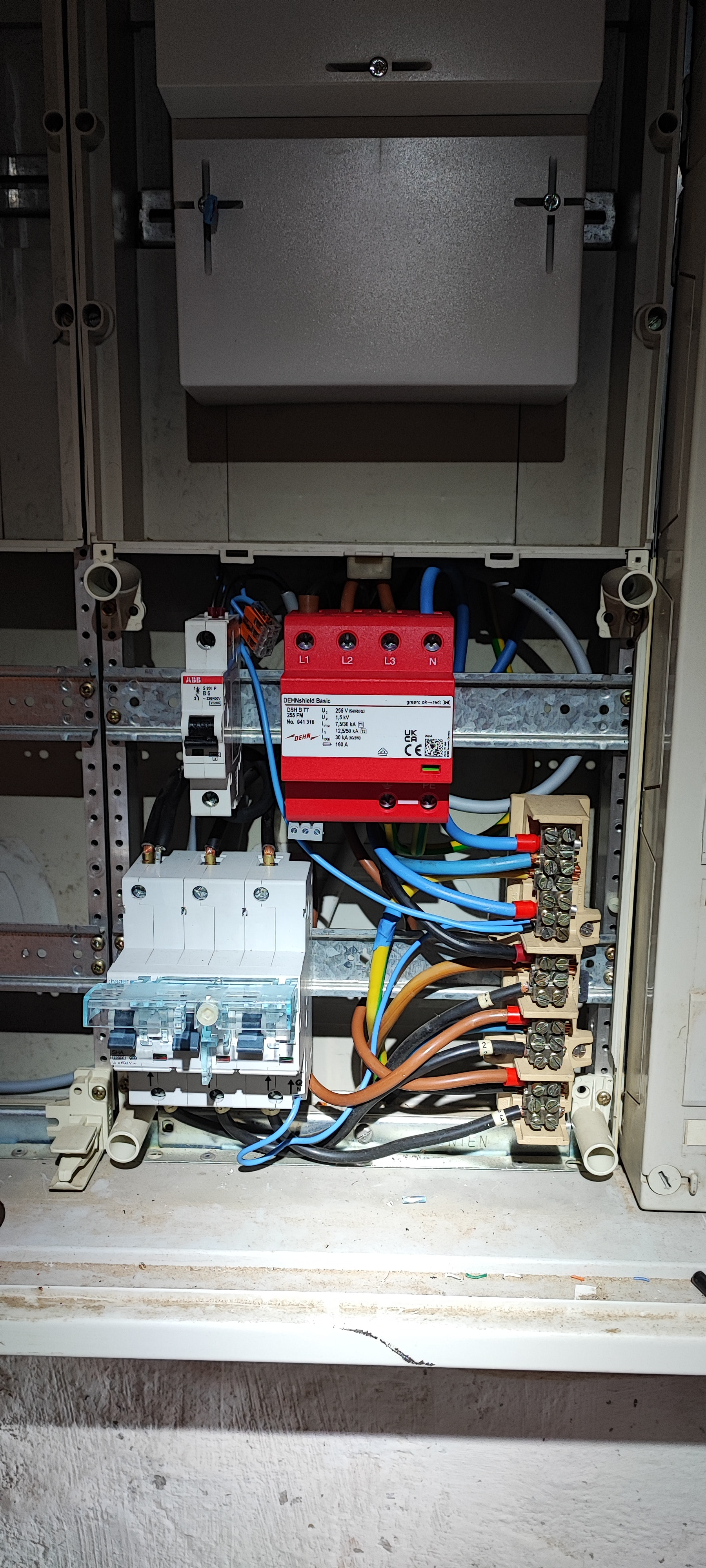

Also noch ein Hager UW41V bestellt und leidlich eingebaut:

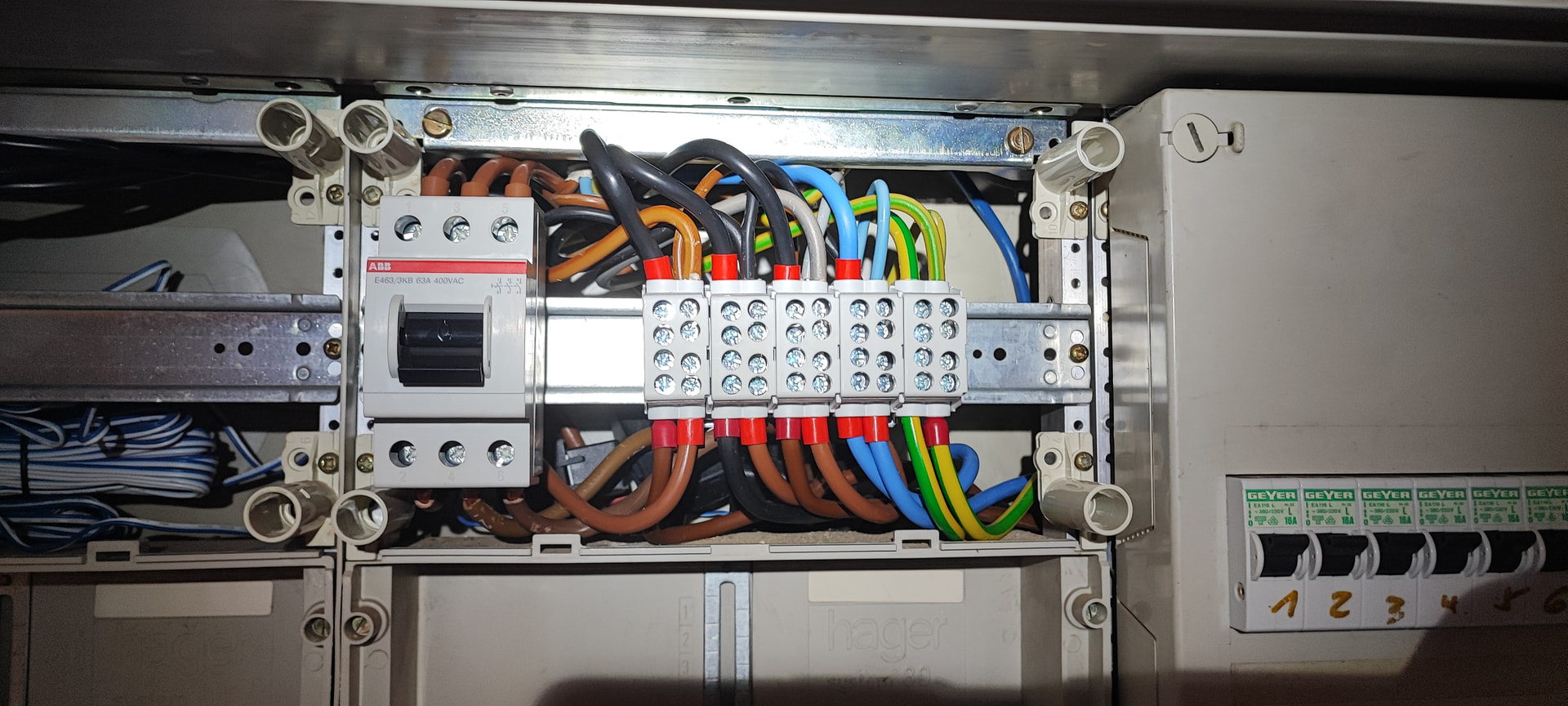

Sieht von außen auch ok aus aber die neuen "Haubentürme" musste ich ziemlich reinpraxen, sprich an den vertikalen Tragschienen eine Aussparung reindremeln, damit die reingepasst haben. Oben ging das aber nicht, weil die Tragschienen dort an einen weiteren horizontalen Träger genietet sind, man erkennt es hier einigermaßen:
Da musste ich dann an den Haubentürmen selbst rumdremeln. Naja, die Abdeckung kann jedenfalls schonmal nicht rausfallen. Alles keine ästhetische Wohltat aber immerhin besser als vorher.

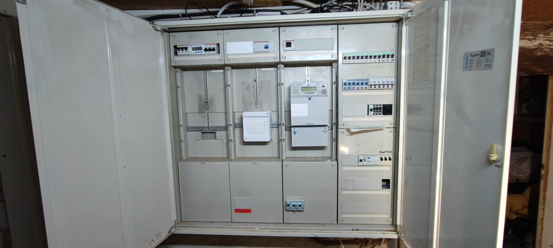

habe jetzt hier nicht mehr alle aktuellen Beiträge durchgelesen, aber wollte kurz unsere (positive) Erfahrung mit dem VNB und unserem alten ZS aus 1973 berichten. Aus anderen Threads ging hervor, dass dieser komplett ausgetauscht werden müßte schon weil die Abmessungen 1000 x 800mm heute gar nicht mehr ausreichend wären. Für iMSys und div. Funkanwendungen/Wlan wäre da kein Platz mehr. Heute war ein Monteur unseres lokalen VNB (Südhessen, Bensheim) hier und hat noch kurzer Funkmessung gesagt: iMSys geht nicht, kein Empfang. In 5 min. einen 2-Richtungszähler eingebaut und gut war. Keine Fragen zum WR, der Leitungsverlegung, Potzenzialausgleichsschiene, Erdung der PV-Anlage etc. etc. Unser Elektriker und die Monteuere der PV-Anlage (Dachdecker) waren nicht dabei. Alles ging reibungslos. Allerdings auch noch ohne Akku, ohne WP, ohne Wallbox etc. Akku soll aber nachgerüstet werden. Woanders habe ich schon div. Fotos vom ZS und unserer Anlage geteilt (findet ihr alles unter meinem Accound, wen es interessiert). :wink:
PS: unser Hager Systemschrank sah ganz ähnlich aus wie der letzte, den Du gepostet hast, Jo - nur noch mit den alten runden Panzersicherungen 63A. Die Abdeckungen habe ich umgebaut bzw. neue aus PVC geschnitten (Deckel eines Kabelkanals) und passende Aussparungen mit der Stichsäge herausgeschnitten. Sieht auch nicht perfekt aus, aber passt :blush:
