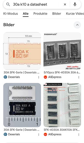

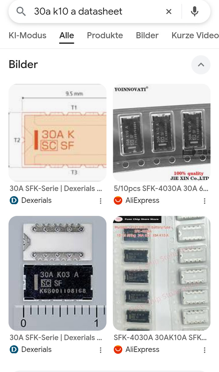

Das wäre ehrlich gesagt optimal, da eine unserer Platinen auf jeden Fall eine defekte SMD-Sicherung hat, die ich so nicht finden kann zum Kauf. Und sich das BMS, wenn ich den anderen Thread dazu hier im Board lese, auch einen Fehler dauerhaft speichert...
Die 50A Sicherung können wir kaufen und einlöten, das ist ja sehr groß und gut zugänglich.

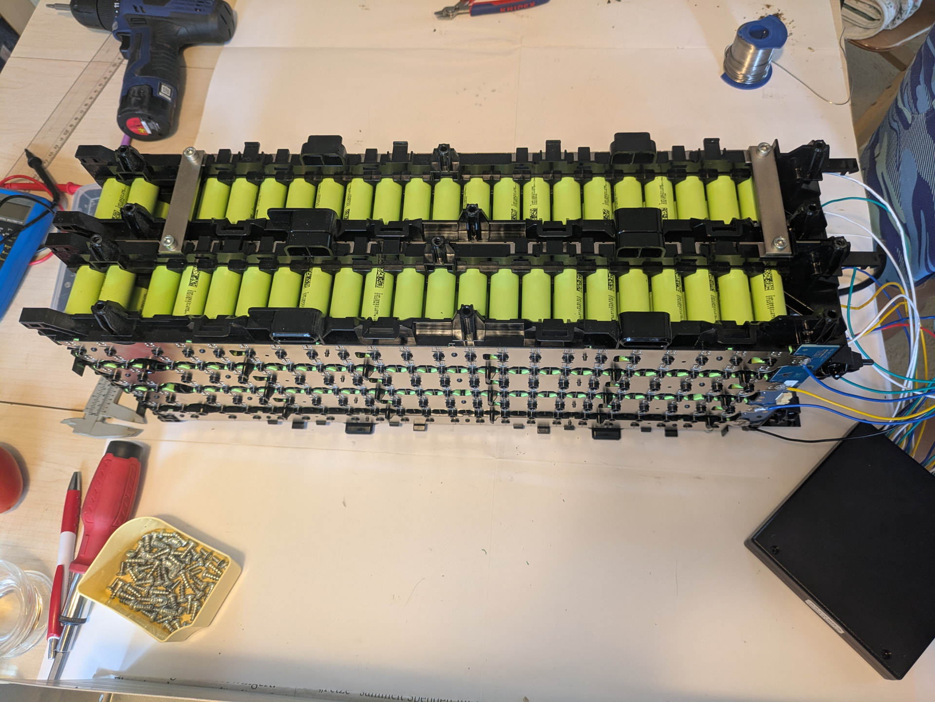

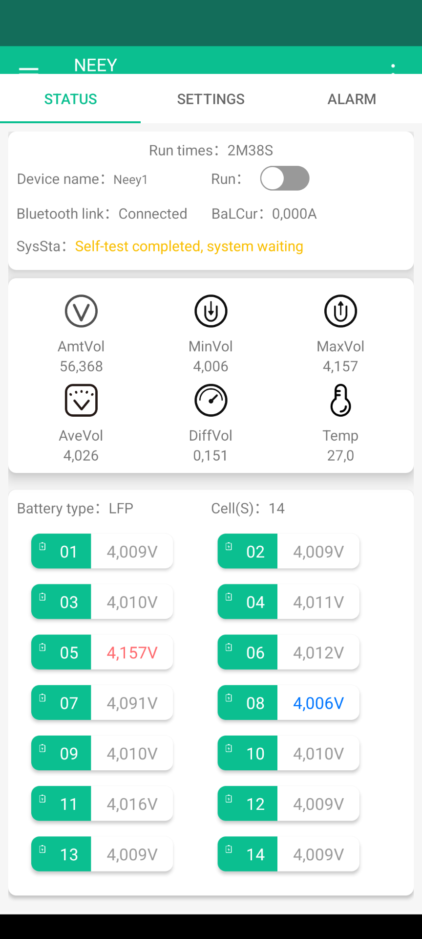

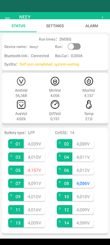

Hallo in die Runde, hier mal die Spannungen des des zweiten Blocks aus dem Aktiven Balancer ausgelesen. Hat bisher jedoch noch keine Balancerarbeit gemacht.
Dazu haben wir gerade auch schon die zweite Brücke angebracht ( haben wir jetzt einfach mal aus einem anderen der Blöcke genutzt):
Wie du schon sagtest, nicht ganz optimal, aber erheblich besser als nur mit der einen Brücke (im Bild links war die originale)
Ich würde den Balanceratrom mal so gering stellen wie möglich und schauen, wie viel nach den Verbesserungen jetzt überhaupt noch nötig ist. Oder spricht da was dagegen?

Für die Anschlussleitungen: Kann es reichen, vordere und hintere Anschlussöse mim Flachkupfer zu verbinden?
Nicht so schwer zu bekommen / zu verarbeiten und für 2-3 Löcher werden wohl Bohrmaschine und Bohrer vorhanden sein?
Ich hab mir eben schon 32A WAGO Klemmen bestellt. Damit sollte es gut klappen, waren jetzt 13 € für 20 Stk...
Beide Kabel dann ab der Klemme gleich lang bis an den Anschluss.
Muss ich mir nur noch passenden Kabelschuh für 10mm² besorgen

Im Baumarkt hier gab es weder 10mm² Kabel, noch entsprechende Kabelschuhe oder Crimpzange
Muss ich dann wohl bestellen und damit wird es mit der Inbetriebnahme erst in ner Woche was. Ebenso müssen wir wegen der Brücken nochmal in einem anderen Baumarkt nachsehen.
Um hier jedes Modul gleich zu haben achte ich dann aber drauf, dass jedes Modul genau eine "normale" und eine selbstgebaute Brücke hat - will da jetzt nicht zwischen den Speichermodulen durch so eine Kleinigkeit einen Minidrift einbauen.
