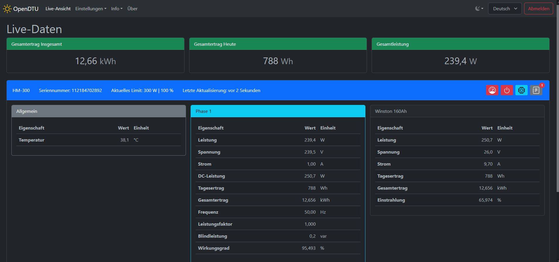

Hinter den Aufklebern ist nix... ich habe jemanden bei der Reparatur eines HM-300 zugeschaut.
Direkt dahinter sind Löcher und man sieht man nur eine schwarze Masse mit dem die Hoymiles vergossen wurden.
Ich komme mittlerweile sogar unter 40°C wenn ich die Vorbautür zum nächsten Raum offen lasse... da bei mir das ganze Zeug in einem Vorbau platziert ist der nur um die 2qm groß ist und sich damit schnell aufheizt.... 38°C nach über 3Std Laufzeit unter Volllast (Akkubetrieb). Lüfter steht immer noch einfach nur davor:

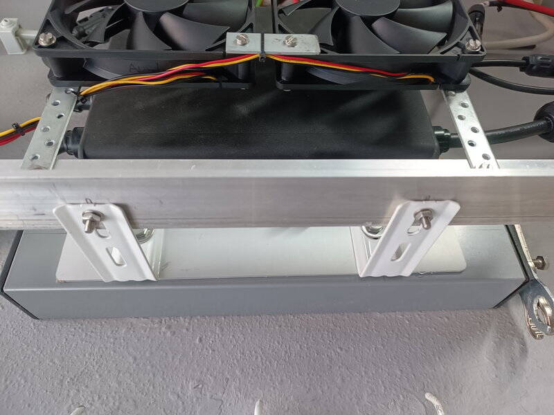

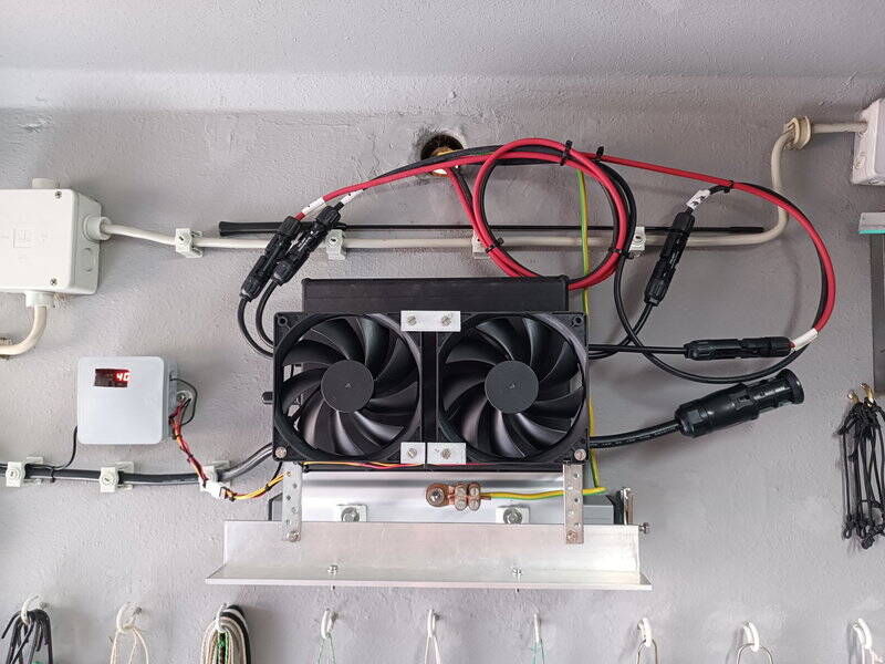

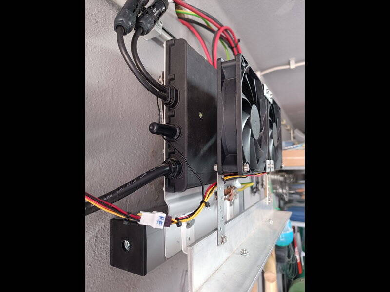

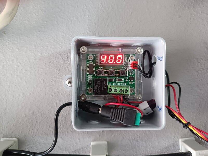

ich habe soeben mein Projekt „Kühlung eines Hoymiles HM600“ abgeschlossen.
Für alle, die mit der Hitzeentwicklung des Hoymiles WR zu kämpfen haben, hier
eine kleine Übersicht über die benötigten Teile, mit den entsprechenden Links.
Ich betreibe ein BKW mit 2 LG 365W an einem HM600. Der WR ist in meiner
freistehenden Garage an der Wand montiert. Der Montageabstand zur Wand
beträgt 40mm.
An der Rückseite des WR habe ich einen Sensor mit einer Edelstahl-Rohrschelle
befestigt. Hierzu habe ich 2 Befestigungsschrauben des WR gelöst und daran
die Rohrschelle befestigt.
Hinweis: Die Rohrschelle muß etwas platt gehauen werden, da diese für den
Sensor zu groß ist.
https://www.amazon.de/dp/B000VFKY8M?psc=1&ref=ppx_yo2ov_dt_b_product_details
https://www.amazon.de/dp/B01G0Q3RWU?psc=1&ref=ppx_yo2ov_dt_b_product_details
https://www.amazon.de/dp/B08NTJ6LPT?psc=1&ref=ppx_yo2ov_dt_b_product_details
Die 2 Ventilatoren hängen mit 4cm Abstand vor dem WR.
Die Ventilatoren werden gesteuert über einen W1209 der bei 45° die Ventilatoren
anschaltet und bei 35° wieder ausschaltet. Leider ist bei der Lieferung keine Einstellungs-
anleitung dabei. Die habe ich nach langem Suchen über Google bekommen:
Bedienungsanleitung.pdf (PDF) - W1209 Thermostat.pdf (1.21 MB)
Sollten noch weitere Fragen sein, so könnt Ihr die gerne stellen.
Könnte man auch noch optimieren: 2 Lüfter sind zu viel, ein Lüfter reicht da völlig aus. Und als Temperaturschalter reicht im einfachsten Fall ein simpler Bimetall-Schalter, der z.B. bei 30-40 Grad zuschaltet:
Noch simpler: Einfach eine Zeitschaltuhr, die das Netzteil des Lüfters von 8-19 Uhr einschaltet. Ein sparsamer Lüfter, der noch mit 8V betrieben wird, kommt mit 1Watt aus. Macht 11 Wh pro Tag. Selbst wenn man die mit 40 Cent/kWh bezahlen müsste, sind das 11 Wh *365 = 4kWh = 1,60 Euro pro Jahr. Da lohnt es sich gar nicht, über gezieltere Regelung Gedanken zu machen.
Ich würde übrigens die Ventilatoren deutlich früher einschalten lassen. Wenn du eh schon den ganzen Kram hast, nützt jedes Grad weniger, weil es die Lebensdauer erhöht. Ich würde schon bei 30 Grad einschalten.
Auf welche Temperaturen kommst du denn jetzt unter Vollast, wenn die Ventilatoren laufen?
@win Ich komme heute bei Volllast mit 600 W auf 45°.
Hab gerade testweise einen HM-800 da, gleiches Gehäuse. Der war vorhin bei etwa 650 Watt. Ist liegend montiert unter dem Modul, unten 8cm Luft und oben auch genug Luft. Gemessene Temperatur maximal mit IR-Thermometer lag bei 55 Grad. Sonne knallte gut runter, aber die Lufttemperatur war im Schatten nur bei 25 Grad. Ich teste das die Tage auch mal, wie weit ich mit Lüfter runter komme.

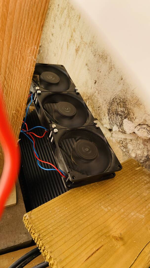

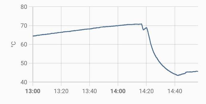

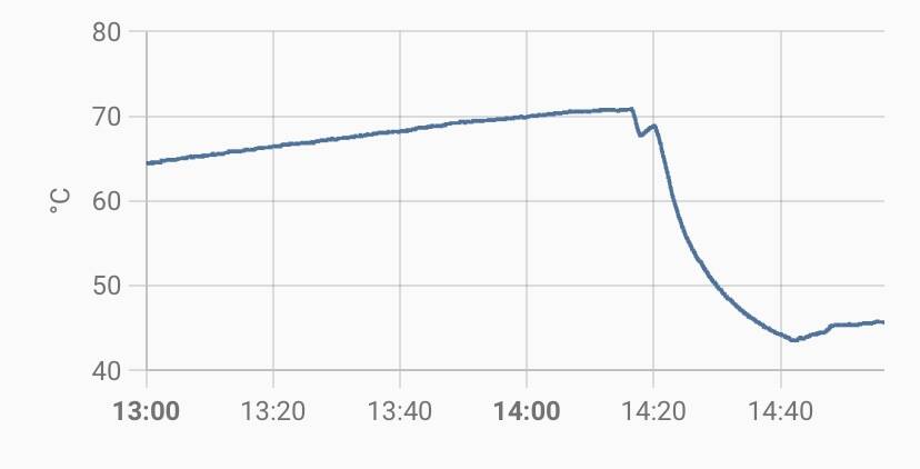

ich hab heute testweise drei 80mm 24V Lüfter gefunden und mal auf den WR gerichtet.
bei 24V sind die Dinger zwar ordentlich laut, dafür innerhalb von 15min von über 70 auf 45 Grad runter gekühlt.
wir hatten ca 1300w und Mittagshitze, der wr sitzt in einer schlecht belüfteten ecke aber dafür nicht direkt unter den Modulen und damit ohne direkte Sonneneinstrahlung.
die Lüfter waren sicher nicht optimal platziert, im bild habe ich dann später (14:40 Uhr) von 24 auf 12v umgeschaltet, dann wird es etwas wärmer aber wohl nach wie vor deutlich besser als ohne Kühlung ![]()
zudem laufen die Lüfter schon bei guten 5V an und bei 12V hätten sie für mich akustisch das maximal vertretbare erreicht, dann aber kaum noch hörbar.
mein Plan wäre es nun etwas zu tüfteln und abhängig von der dtu temp über esphome und HomeAssistant die lüftersteuerung aus dem Projekt selber nachzumachen.
da ich selber nur 2pin Lüfter habe werde ich die dann eben an die pwm anschließen und lasse 6v-12v ausgeben.
ab einer gewissen Temperatur (30 grad) sollen die Lüfter dann einschalten und linear hochfahren bis eine Max Temperatur (50 grad) erreicht ist. Ab dieser max temp dann eben immer 100% Duty cycle (mit einem 12v Netzteil).
mal sehen wie weit ich damit dann komme
was mir noch fehlt wäre eine sinnhafte Befestigung der Lüfter am wechselrichter. Gibt es da eine Vorlage ?
