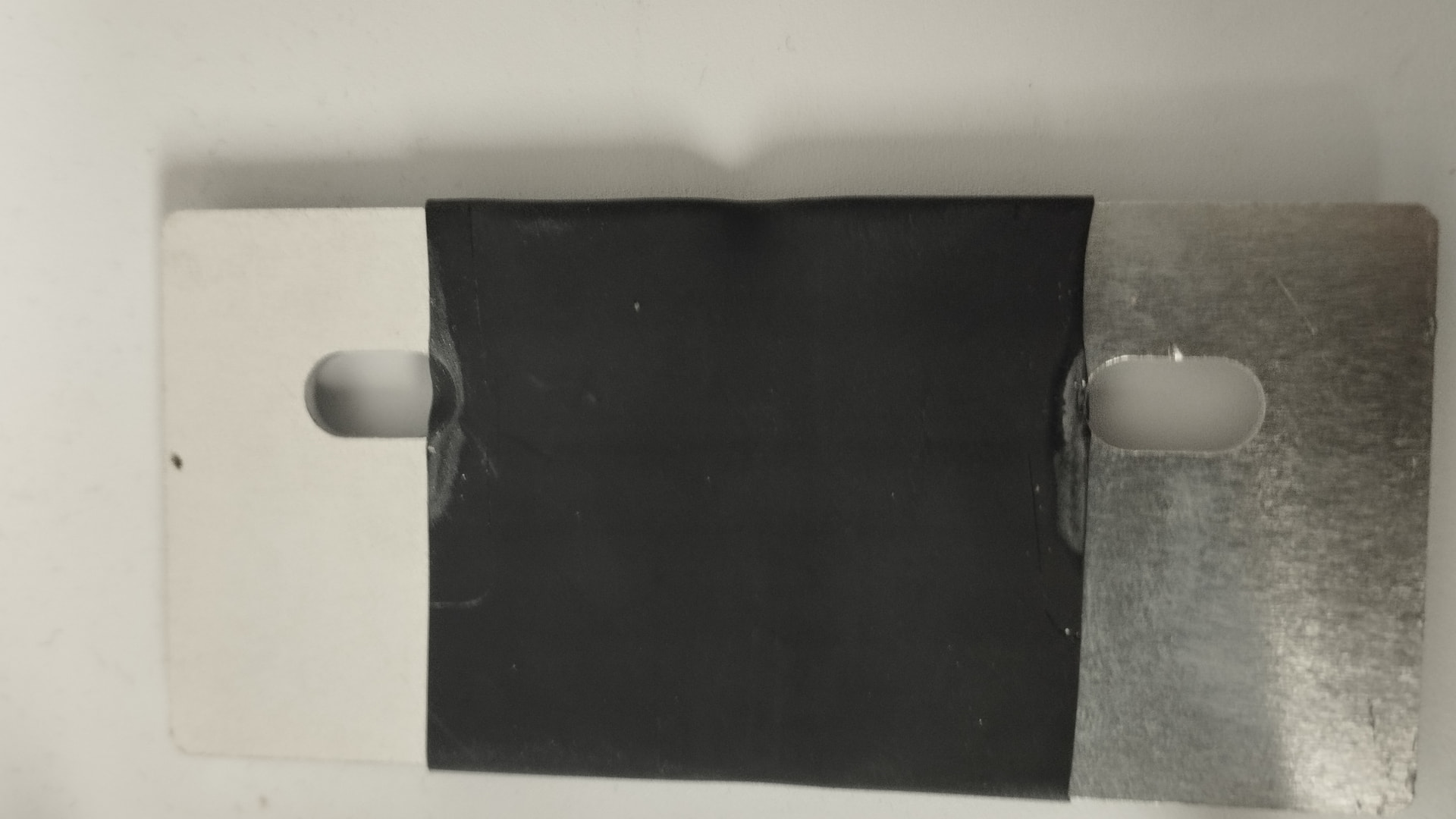

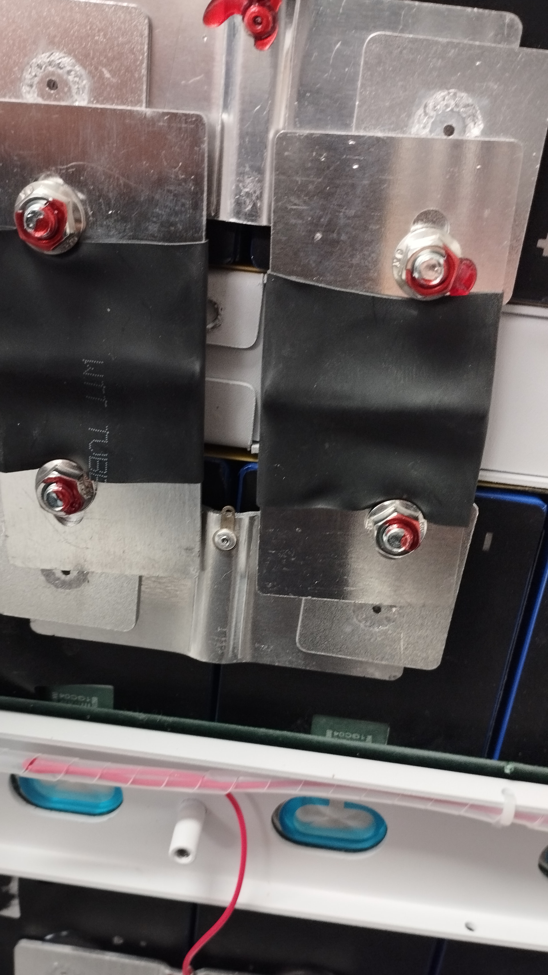

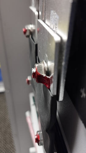

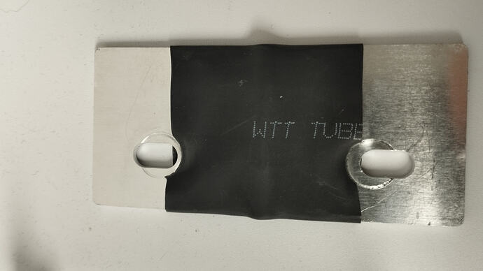

Nur mal so, zu Sunket und geschraubte Zellen-Verbinder, zur Ansicht
Qualität erster Klasse :joy:
Und da meinen viele noch das DIY sich garnicht mehr lohnt. Alleine die Zellverbinder sind das billigste vom billigsten... sowas gehört in die Schrottkiste.
Auch wenn es etwas wenig optimal hier passt....
Hab den Schrumpfschlauch gestutzt, die Schrauben fest gezogen.
Keine Paste, kein Geputze, nichts geschliffen .....
Passt :nerd_face:
