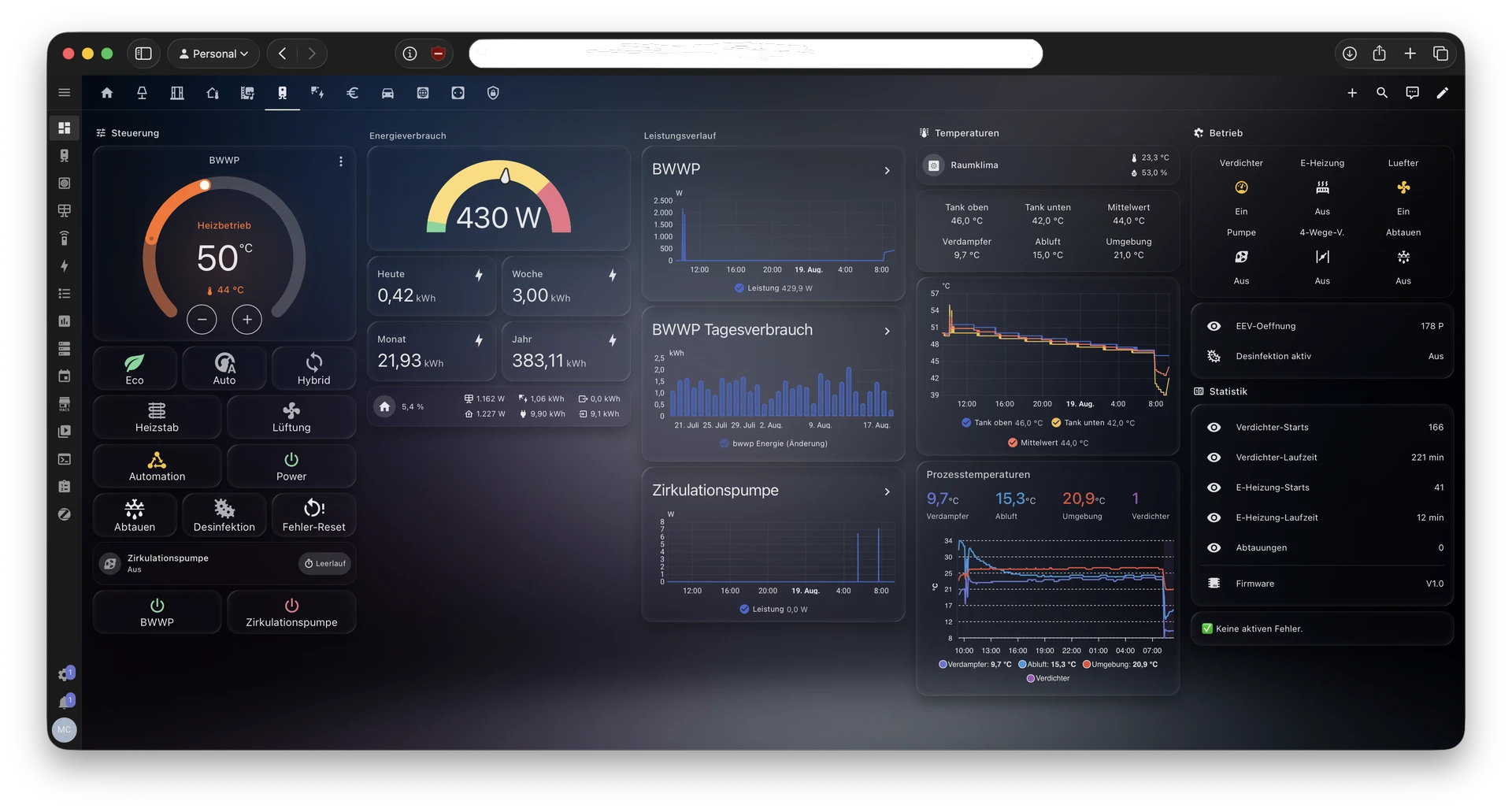

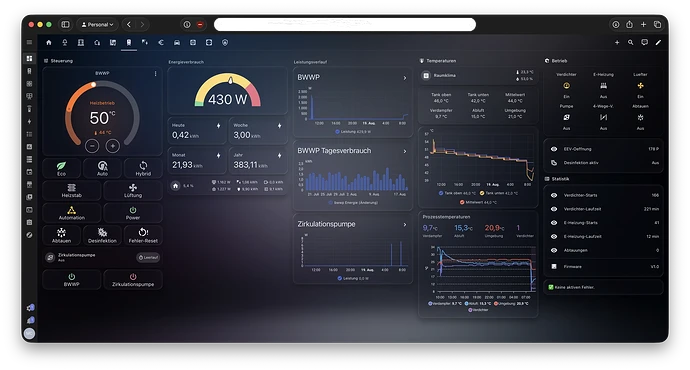

Hallo Michael,
vielen Dank für deine ausführliche Rückmeldung und die Vergleichswerte! Meinen ursprünglich recht hohen Verbrauch konnte ich inzwischen tatsächlich auf meine Zirkulationspumpe zurückführen. Ich habe die Steuerung deshalb umgestellt und lasse das heiße Wasser jetzt nur noch über eine selbst gebastelte Automation bzw. bei Bedarf auf Zuruf zirkulieren. Damit konnte ich den Verbrauch deutlich reduzieren und liege aktuell bei unter 2,5 kWh pro Tag.

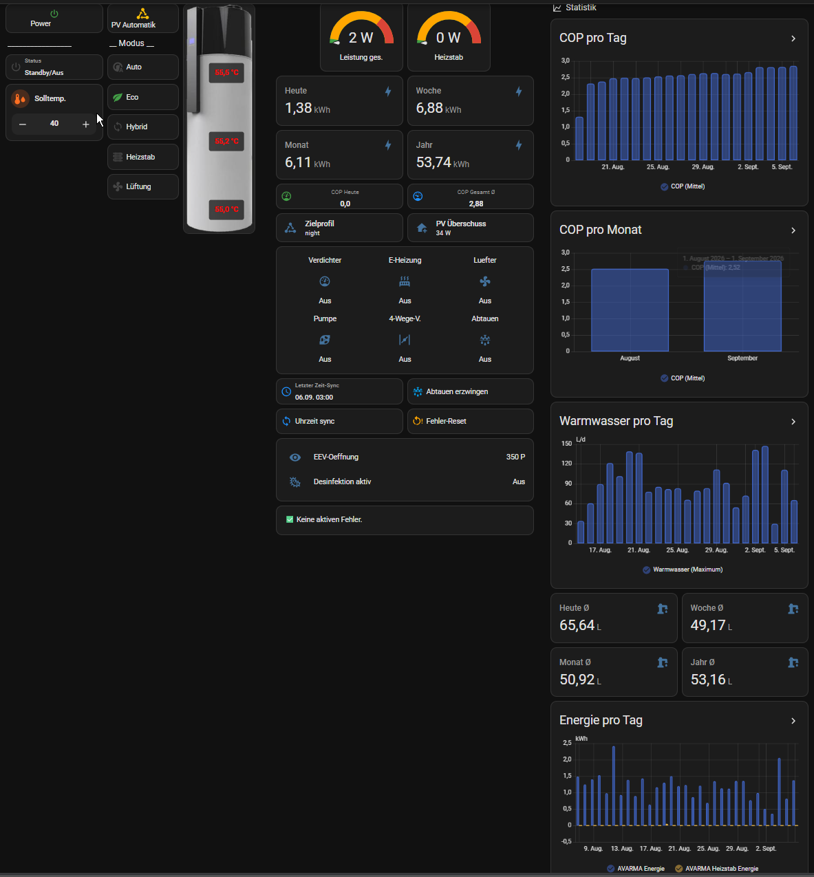

ihr habt nach dem Verbrauch der AVARMA gefragt. Ich kann hier meine Statistik, wenn auch bisher noch nicht allzu lange, beisteuern.
Ohne Zirkulation liege ich im Mittel deutlich unter 2 kWh pro Tag.
Wichtig für den Verbrauch ist natürlich der Warmwasserverbrauch. Der liegt bei mir bei so zwischen 60 und 90 l/Tag. Diesen messe ich direkt am Ausgang der BWWP mit einem Durchflussmesser.

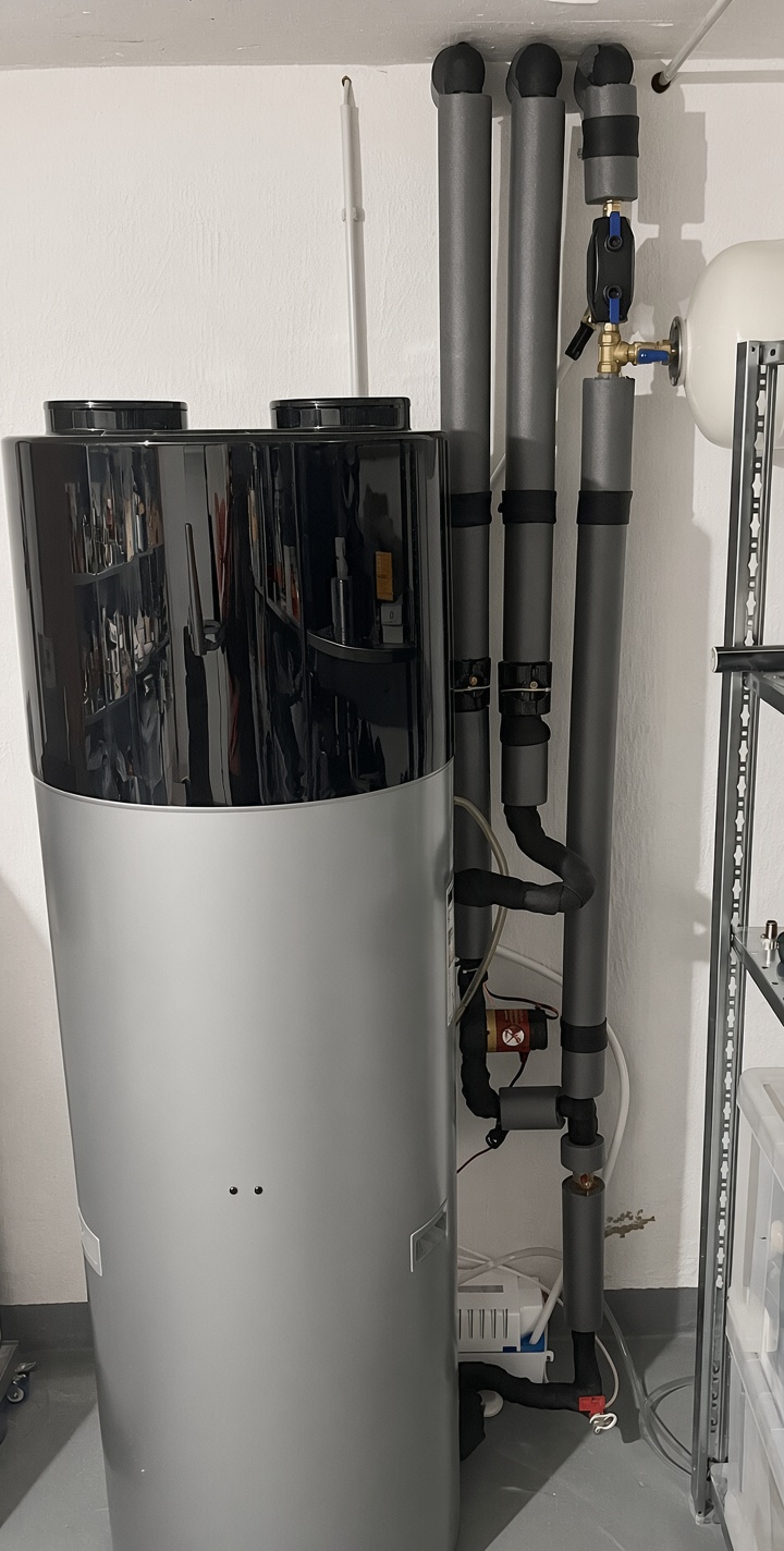

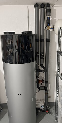

Hallo Stefan,
die Zirkulationspumpe wird an den Frischwasseranschluss angeschlossen. Das kannst du auf dem Bild deutlich erkennen. Ich benutze eine Grundfos, die per Shelly ein- und ausgeschaltet wird.
Grüße, Markus

Hi Pierre,
schau Dir das letzt Bild von Markus genau an, da kannst Du beide Fragen sehr gut beantworten.
Ich habe die Avarma an ein Shelly 1 PM angeschlossen, damit kann ich den Stromverbrauch tracken. Damit ich den Stromverbrauch des el. Heizstabs separat erfasse habe ich diesen ebenfalls an einem Shelly 1 PM. Bisher läuft die Avarma aber ohne el. Zuheizung.
Ebenso habe ich am Warmwasserausgang einen Durchflussmesser mit Shelly Uni verbaut. So erfasse ich exakt, wieviel Warmwasser verbraucht wird.
Mit HomeAssist erechne ich so kontinuierlich den COP, so tatsächlich den 'echten', da Verluste mit berücksichtigt werden.
In Summe komme ich damit derzeit auf COP von knapp 3 bei einem Warmwasserverbrauch von im Mittel knapp 60l pro Tag. Ein kurzes Stück am Anschluss muss ich allerdings noch isolieren, da geht sicherlich noch etwas verloren.

Hi Pierre, ich habe die Zirku so angeschlossen. Bei Fragen bitte melden

Ja, Danke für dein Schema. Inzwischen hatte ich das genauso bei mir schon verpresst. Ich warte aktuell nur noch auf die Zirkulationspumpe… Die Awarma ist ein Traum. Sie funktioniert wunderbar. Jetzt wartet noch die WP 9 kW auf den Anschluss. Ist hoffentlich in 2 Wochen durch.

Auf welchem Modus fahrt ihr eure BWWP? Meine hat den Automodus mit WP+Heizstab aktiviert. Was ist am kostengünstigsten? In euren Dashboards steht sie oft auf Eco.
Ich fahre auf ECO. Den Heizstab werde ich nur im einzelnen Bedarfsfall verwenden. Der hat ja nur einen COP von 1. Die BWWP liegt mit knapp 3 deutlich besser.
Viele Grüße - Stefan
