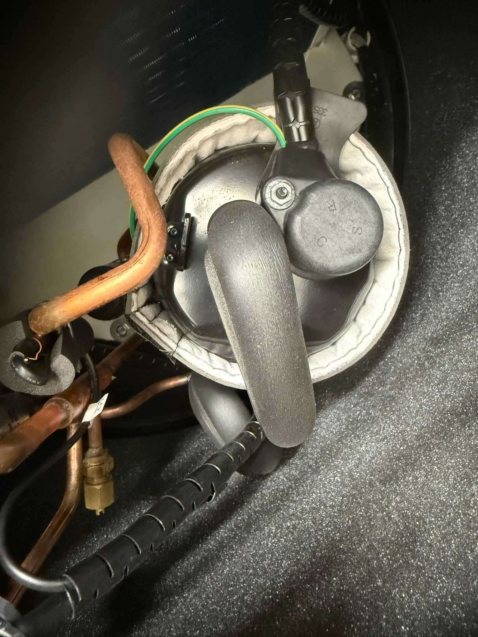

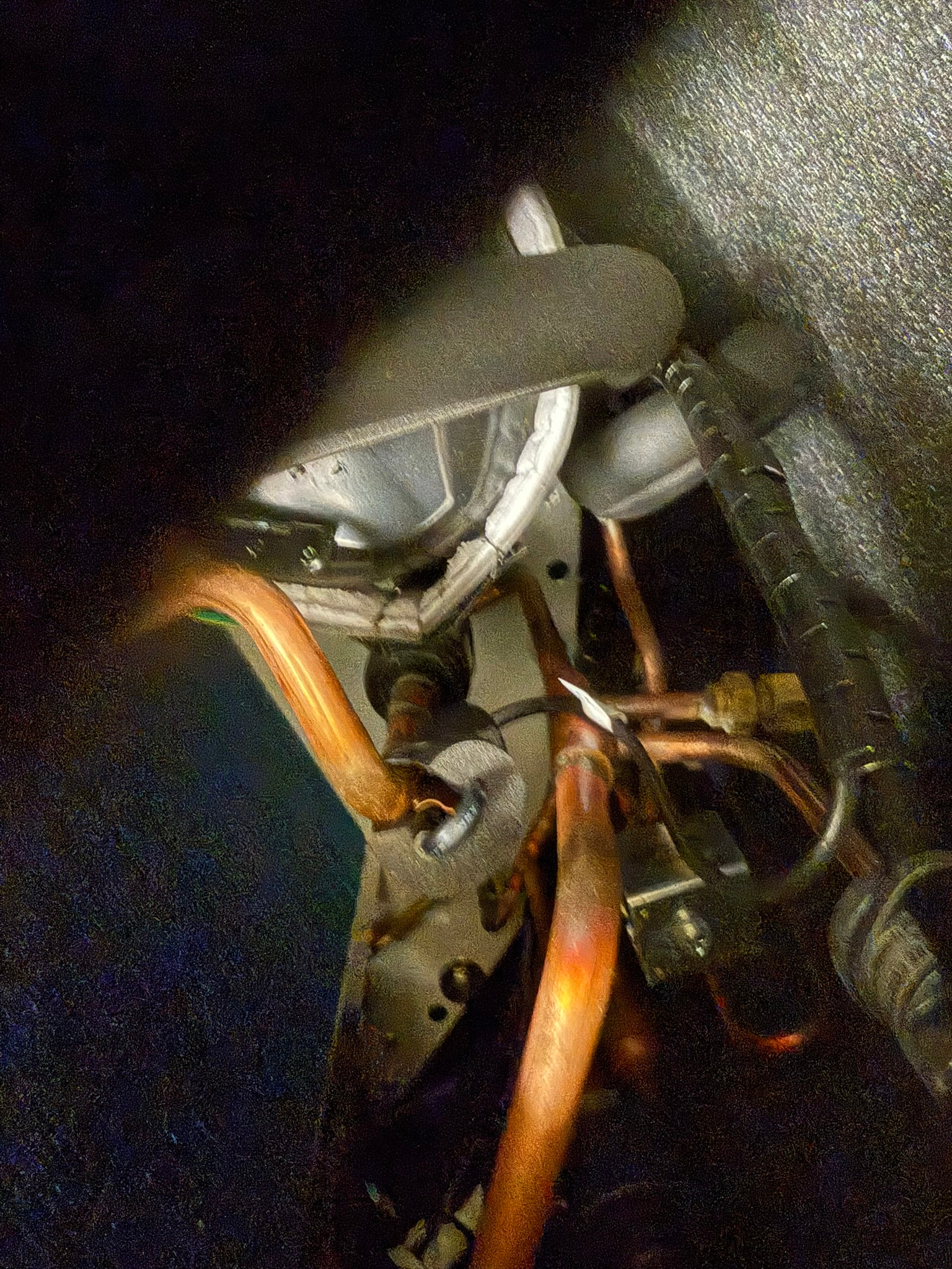

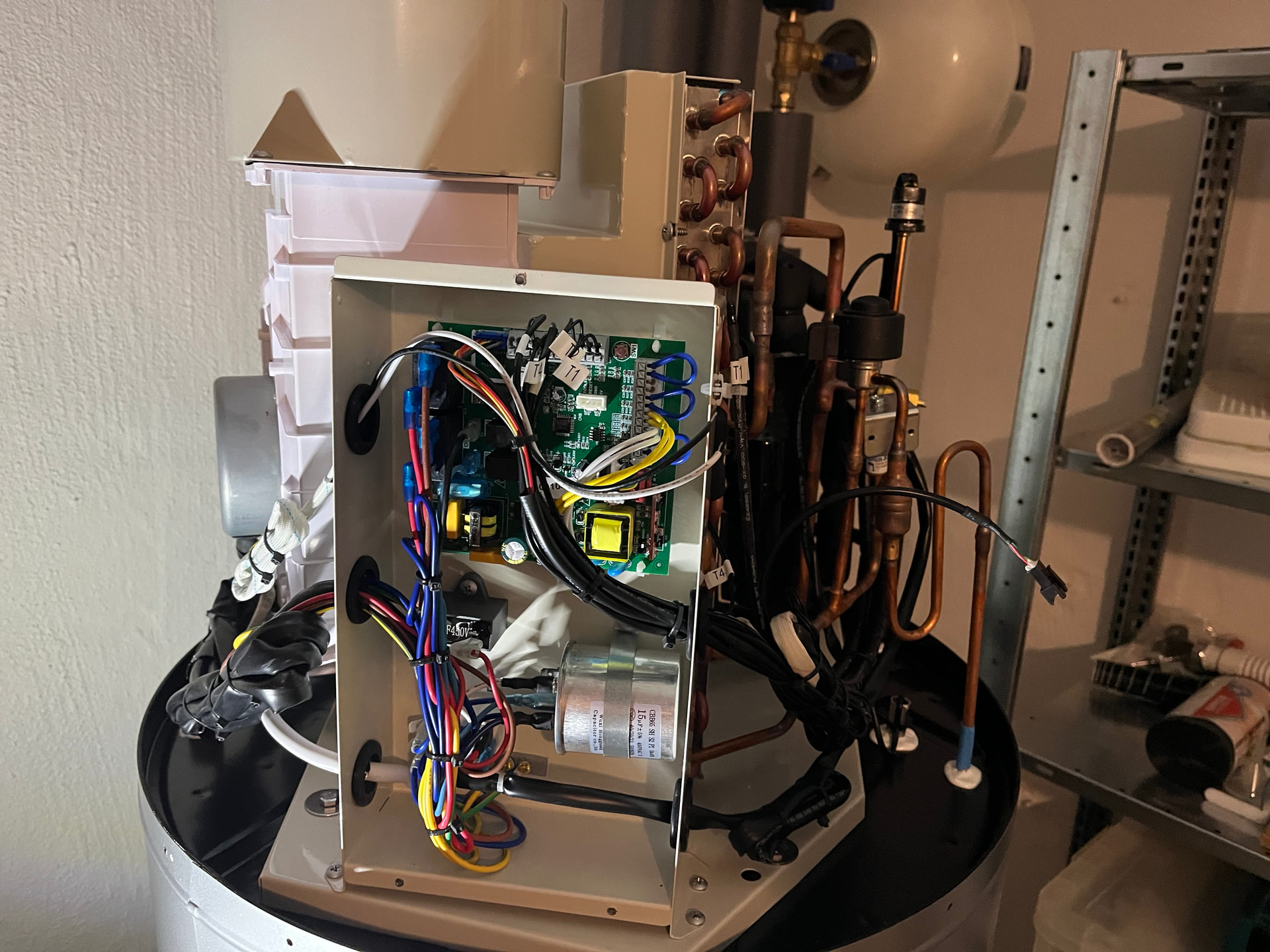

Leider ist das mit den Bildern nicht ganz so einfach von oben durch die Lüftungsgitter. Die Haube demontieren würde ich jetzt eben ungerne, da eben Garantie auf der BWWP ist. Werde mir mal eine Endoskopkamera besorgen und dann mal schauen am Wochenende.Gruß Michael
Ich habe noch mal bei Hofman Energy bzgl Tankaufbau angefragt und folgende Antwort erhalten:
Der Tank besteht aus einem Innentank, Isoliermaterial und einem farbbeschichteten Stahl-Außengehäuse (der äußersten Schicht). Der wasserführende Teil, der Innentank, besteht aus Duplex-Edelstahl 2205.
Unsere Erfahrung zeigt, dass bei der Verwendung von Edelstahl keine Anode erforderlich ist. Da die Wasserqualität in manchen Regionen jedoch sehr schlecht sein kann, empfehlen wir dennoch, das Gerät mit einer Anode auszustatten. Die Anode muss nicht unbedingt benötigt werden, aber es ist besser, sie zu haben als keine.
Wie jetzt der exakte Aufbau des Tanks inklusive der Anschlüsse aussieht und ob nicht doch Wasser irgendwo in Berührung mit der äußeren Hülle kommt ist natürlich nicht nachvollziehbar, da würde lediglich eine Demontage Aufschluss geben.

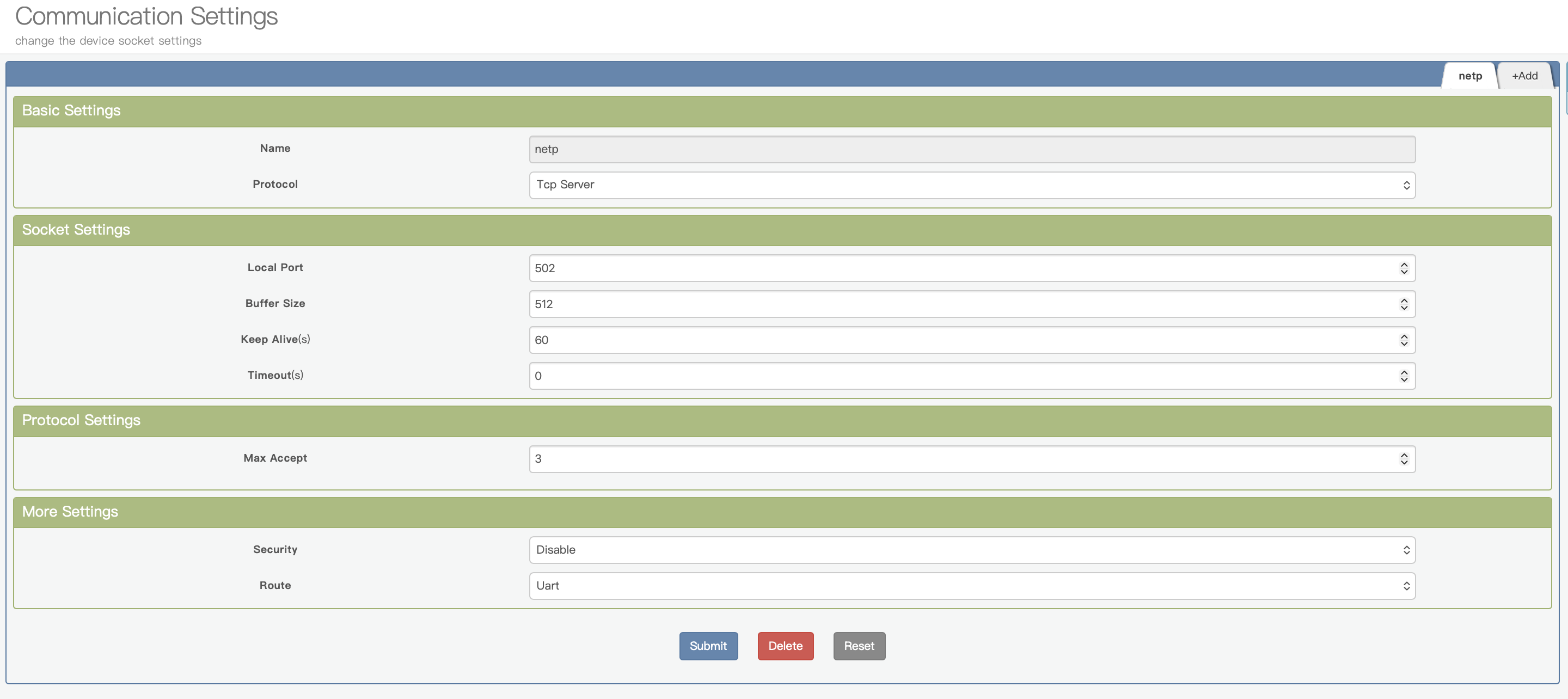

ich bin Stefan und neu hier im Forum - ich grüße euch alle.
Seit gestern betreibe ich ebenso eine Avarma 190. Aufstellung war einfach und alles scheint gut zu laufen.
Plan ist sie ebenso in HomeAssistant zu integrieren.
@Markus: Vielen Dank schonmal für die HomeAssistant Dateien. Das ist ja schon mehr als die halbe Miete.

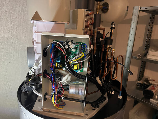

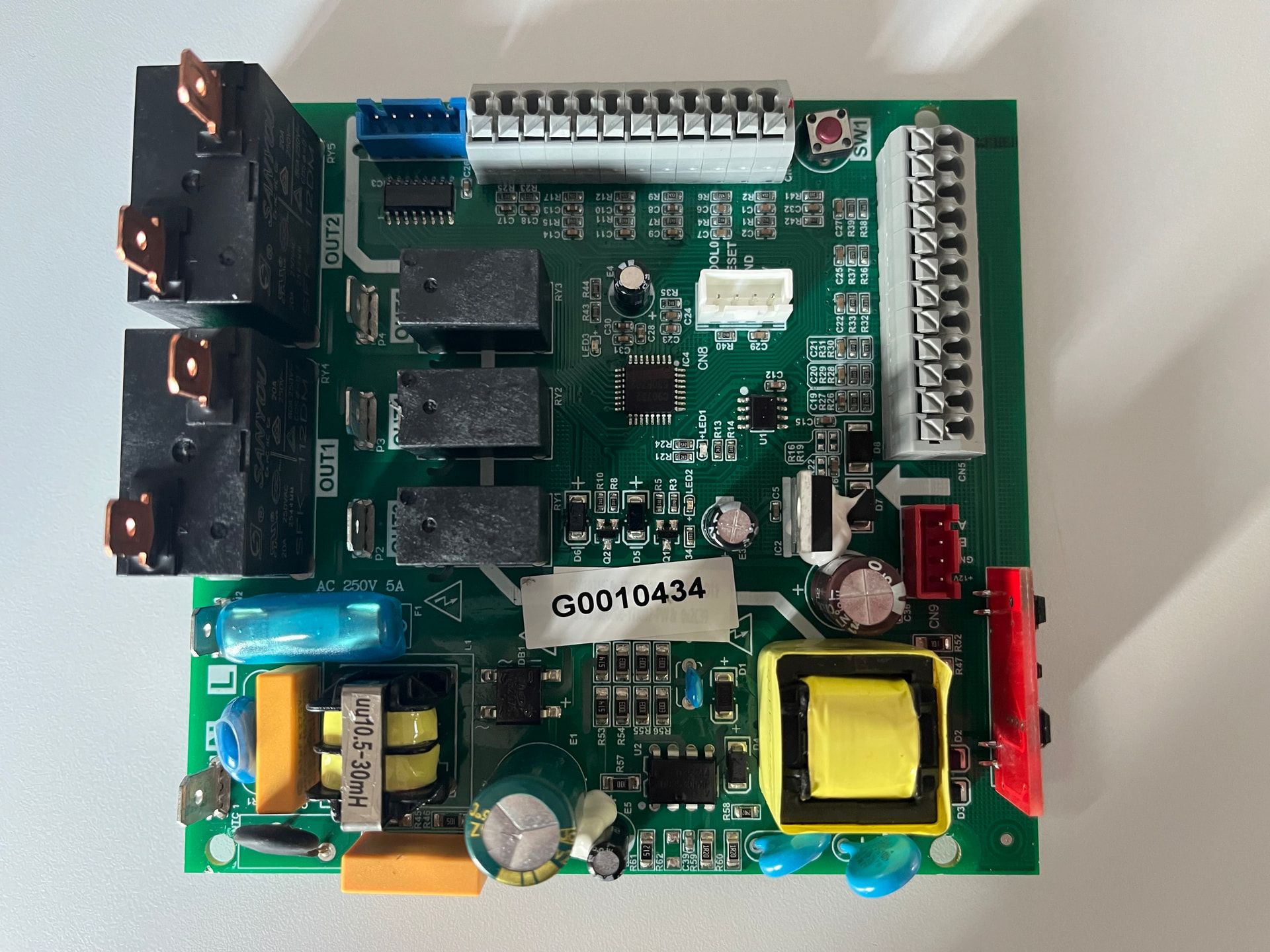

Wo genau hast Du den RS485 Adapter (den EW 11) an der Platine angeschlossen? Mit welcher BaudRate und welcher Adresse muss das betrieben werden?
Ich habe außerdem noch eine SPRSUN Wärmepumpe, die die kommenden Wochen installiert wird. Da ist bereits ein EW11 zur Kommunikation dabei. Meinst Du, ich kann an diesen beide Geräte anschließen? Kann ich die Adresse der BWWP im Modbus selbst einstellen?

Hallo Stefan,
herzlich willkommen im Forum und Glückwunsch zur neuen Avarma 190!
Ich habe den RS485 Anschluss mit Dupont Steckern verbunden. Leider gibt es auf der Platine keine zweite RS485 Schnittstelle. Es ist der rote Anschluss auf der rechten Seite der Platine. Der einfachste Weg ist aus meiner Sicht, das mitgelieferte Kabel weiterzuverwenden und den EW11 an den Stecker anzuschließen, an dem auch die originale Bedieneinheit angeschlossen ist.
Bei mir läuft die Kommunikation mit den folgenden Einstellungen:
  • 9600 Baud
  • 8 Datenbits
  • Keine Parität (N)
  • 1 Stoppbit (8N1)
Die IP-Adresse des EW11 vergibst du ganz normal in deinem Netzwerk (z. B. 192.168.x.x). Du benötigst pro Gerät einen eigenen EW11.
Die obere Abdeckung ist bei meiner Anlage aus Kunststoff und lässt sich ebenfalls nur komplett abnehmen. Sie ist mit vier Schrauben befestigt. Das ist eigentlich schnell erledigt, vorausgesetzt, man hat über der Pumpe genügend Platz. :wink:
Viele Grüße
Markus

Ich habe statt des Bedienterminals den EW11 angeschlossen. Eine parallele Verbindung sollte ebenfalls funktionieren.

Hallo Markus,
so, endlich ist der EW11 angekommen.

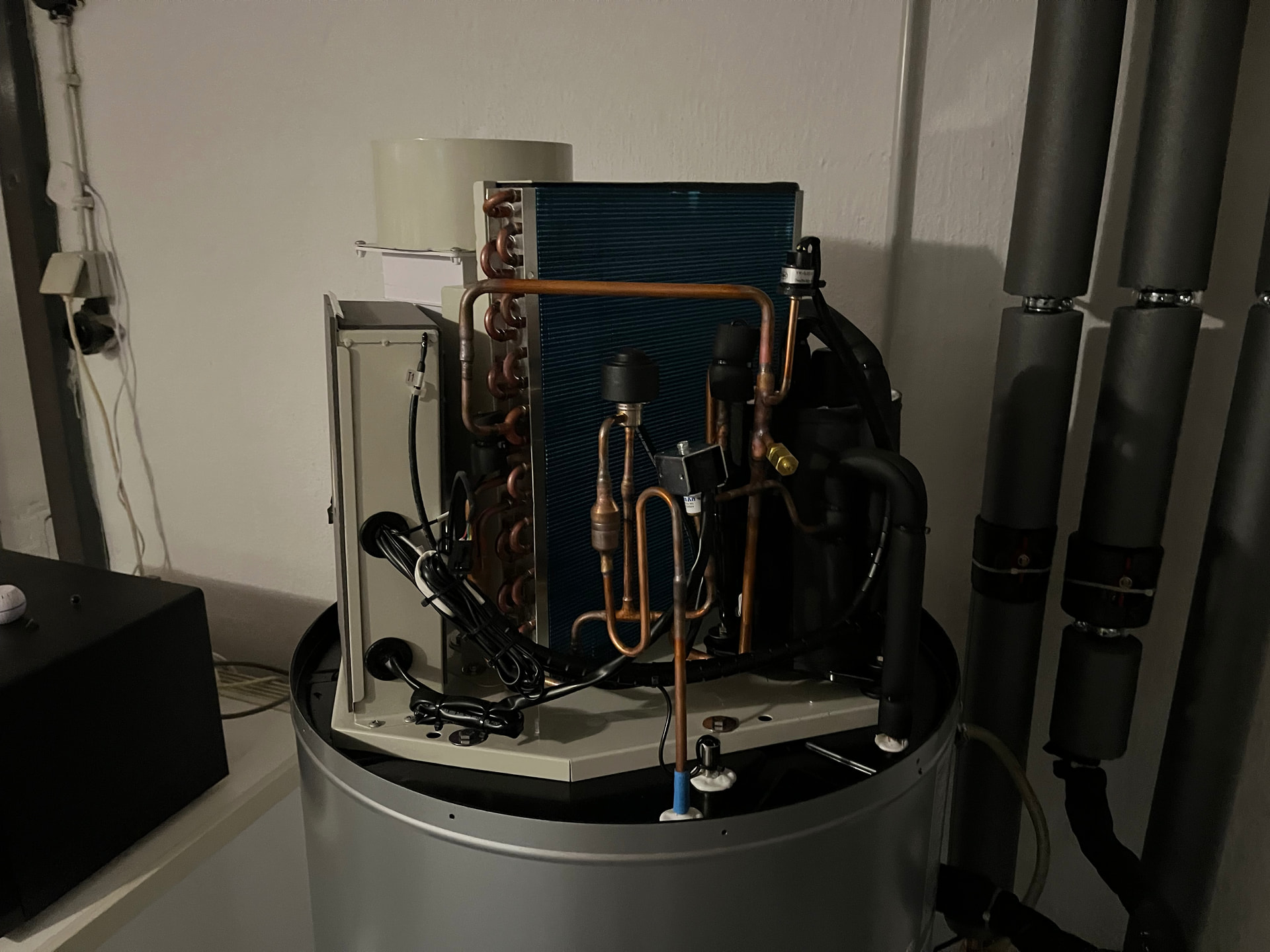

Alles eingerichtet und siehe da, die Entitäten kommen an. Allerdings klappt es bis dato leider nicht den EW11 parallel zum Avarma Display anzuschließen, da kommen die Entitäten nicht stabil an, trotz Endwiderstand. Da muss ich noch weiter probieren, möglicherweise passt mein Anschluss so nicht - ich habe kurz nach dem Stecker an der Platine der Avarma parallel den EW11 angeschlossen, und dort am Stecker einen Abschlusswiderstand. Vermutlich hätte ich die A/B Kabel vom Display aus parallel verlängern müssen, das wäre wohl richtiger. Mal sehen, ob ich das nochmal teste, ist ein ganz schöner Lötaufwand. Vielleicht hol ich mir mal so ein Steckerset und mach die Kabel nochmal sauber, sodass der EW11 korrekt nach dem Display kommt.

Yippie - ich hab's hinbekommen !!!

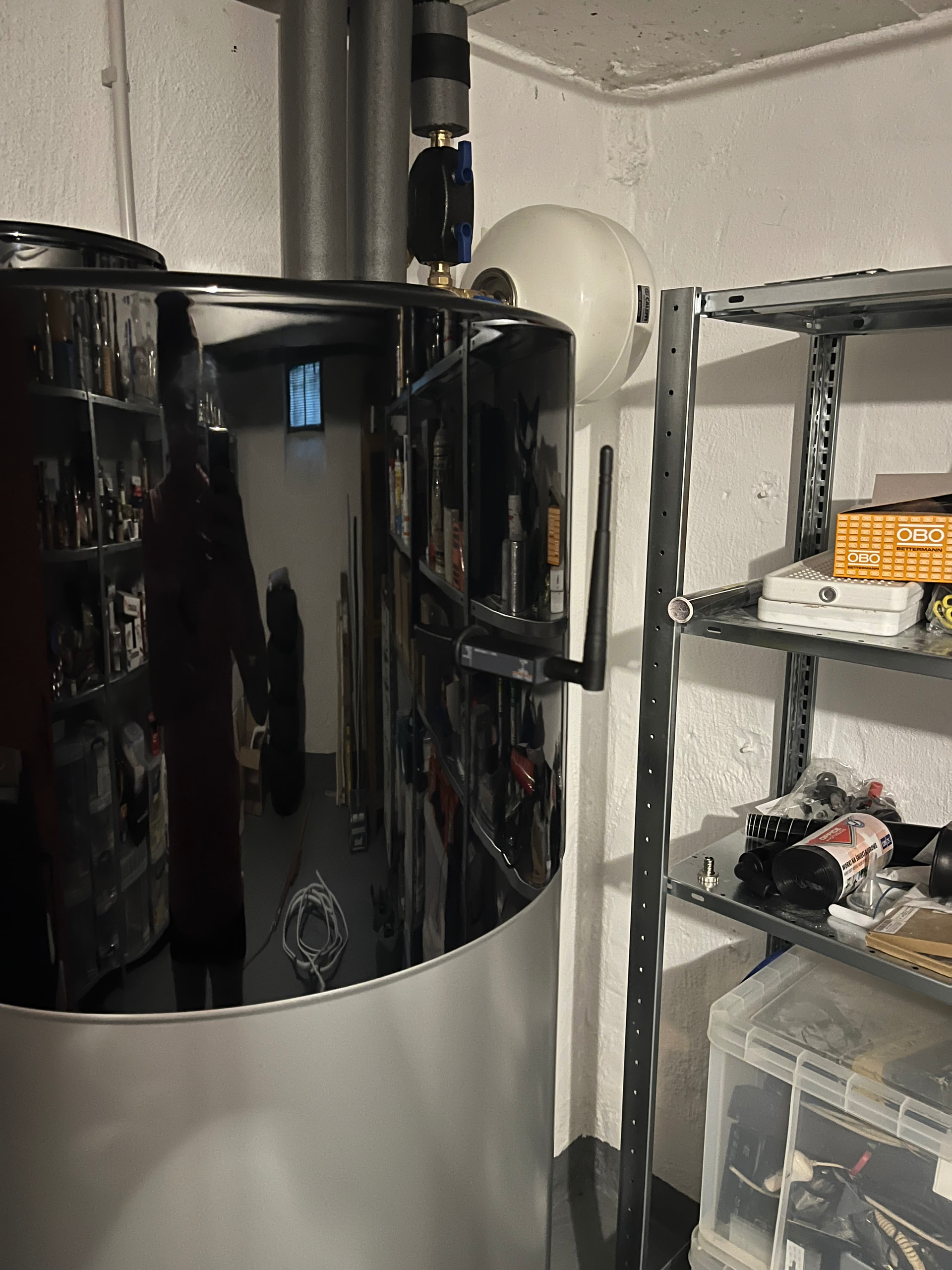

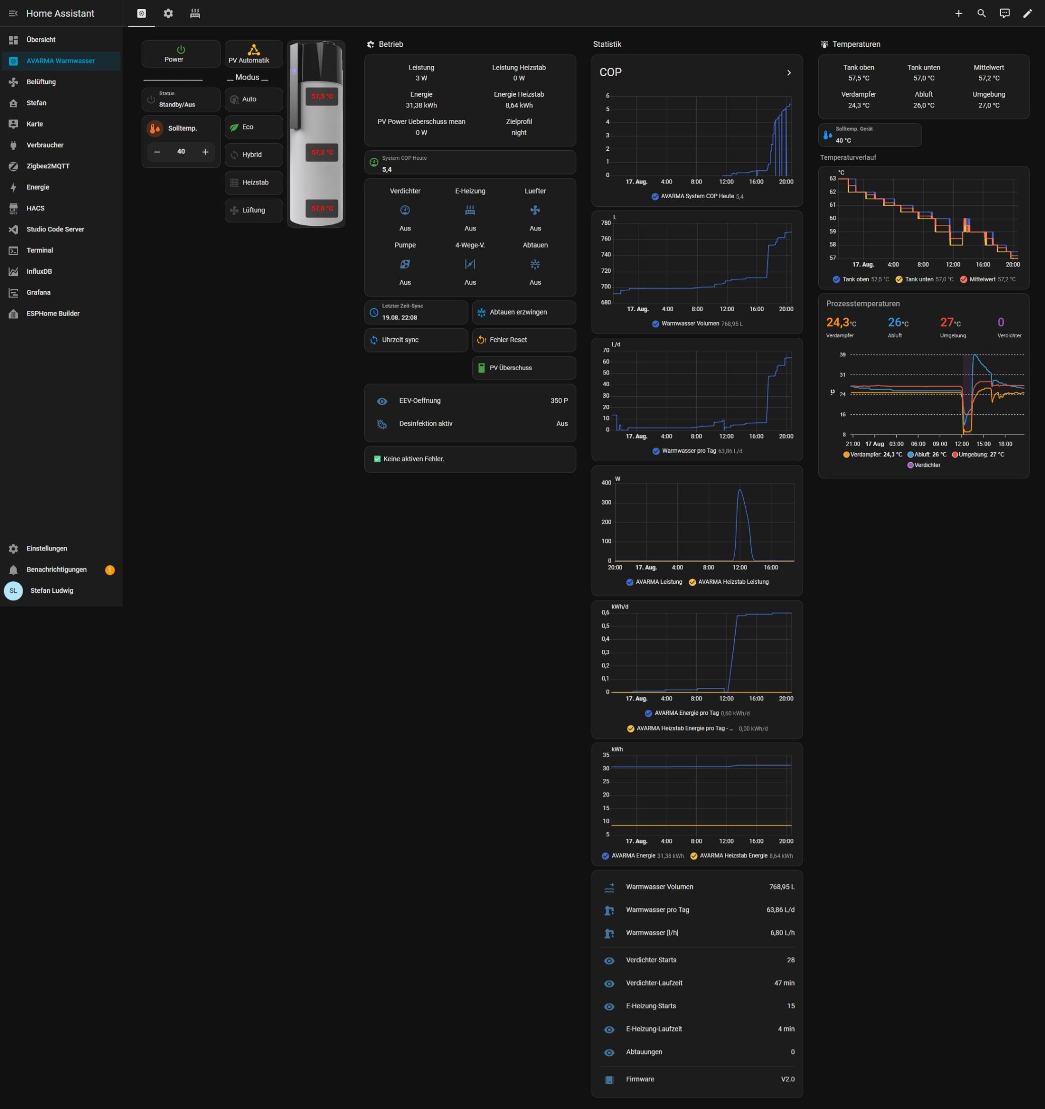

So, wollte mein Ergebnis nochmal teilen - ist super geworden.
Alles scheint super zu laufen.
Automatisierung mit PV Überschuss läuft ebenso.
Nur habe ich aktuell aufgegeben, das Display der BWWP parallel zu HomeAssist zu nutzen.
Es scheint als will hier jeder Master sein, sodass sich beide gegenseitig stören.
Man müsste einen RS485 2 Master zu 1 Slave Modul dazwischen setzen, dann sollte es klappen. Das will ich mir aber derzeit nicht unbedingt leisten, da das Display im Keller sowieso nur selten zum Einsatz kommt.

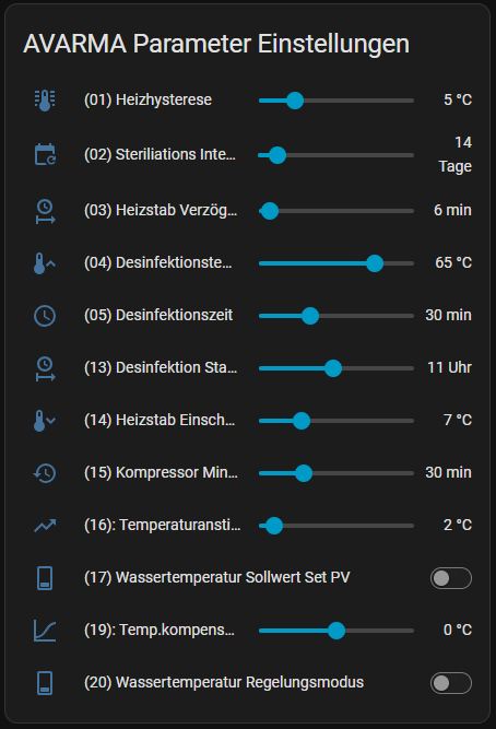

Damit ich die wichtigsten Parameter bei Bedarf trotzdem verändern könnte, habe ich sie der Integration hinzugefügt. Sieht man z.B. an dem Zeitstempel im Dashboard, dazu gibt es eine Automation, um die BWWP mit Datum und Uhrzeit des HA zu synchronisieren - Button "Uhrzeit Sync".

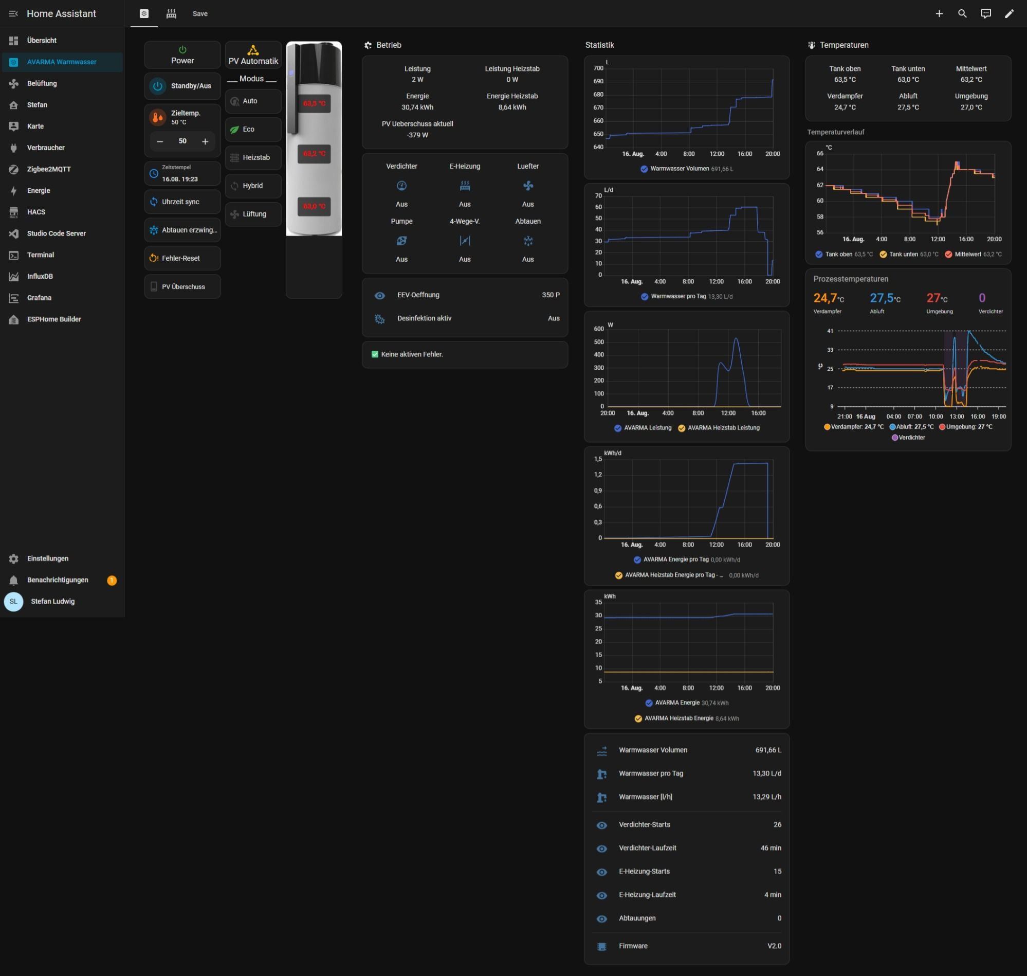

So, jetzt will ich gerne nochmal meine Dashboards für die AVARMA zeigen.
Inzwischen gibt es auch eines für die wesentlichen einstellbaren Parameter. So kann man wirklich auf die Bedieneinheit an der Wärmepumpe verzichten, da jetzt alles zentral im HA zur Verfügung steht.
Ich poste hier jetzt nur mal die Dashboards. Sollte Interesse an der Umsetzung bestehen, gerne melden, dann kann ich das zur Verfügung stellen.
