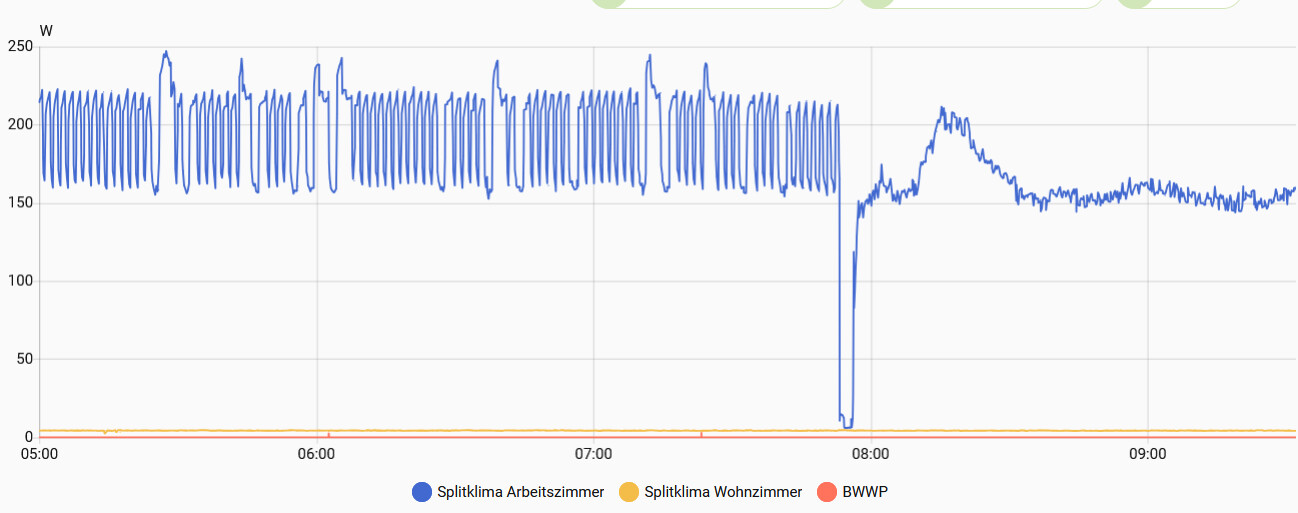

Ich hab im November überwiegend bei Anwesenheit in meinem Arbeitszimmer/HomeOffice geheizt, wobei von da aus mit nem Turmlüfter und im Flur/Dachgeschoß des RMH mit nem Deckenventilator der Rest des 1. OG und ein genutztes und ein ungenutztes Zimmer im DG mit geheizt wird. Alles relativ gut gedämmt und etwas Wärmeverteilung auch noch über die KWL. Im EG wurde nur sporadisch mit der zweiten Splitklima geheizt.
Momentan bin ich jetzt auf oben Durchheizen auf minimaler Stufe (Daikin Perfera, 21.5 Grad, volle Lüftung) und minimale Stufe der beiden Lüfter umgestiegen, da es im Arbeitszimmer irgendwie komfortabler ist und mich gefragt, was andere hier damit so für Erfahrungen gemacht haben mit Komfort & Effizienz. Stromverbrauch für die Splits aktuell so 6-7 kWh am Tag bei etwa 6 Grad Außentemperatur. Im November im Schnitt etwa 4 kWh/Tag. Vorhin mal von 21.5 auf 21 Grad geändert, was zu einem andern Muster des Stromverbrauchs führt.

Danke für die ausführliche Überlegung! Mein Ziel ist es, die noch vorhandene, aber aktuell nicht genutzte Gasheizung komplett durch die zwei Splitklimas + Heizlüfter im Bad + ggf. einen für akuten Bedarf in den anderen Räumen zu ersetzen. Notfalls könnte ich natürlich auch noch einen Teil der Räume mit der dann 1:1 elektrisch betriebenen Heizung versorgen. Wärmebedarf fürs ganze Haus ja nur so 4000 kWh im Jahr.
Ich denke, ich werde erstmal mit konstant niedriger Leistung oben arbeiten, unten nach eher geringerem Bedarf meiner Frau. Die KWL, die auch aus dem unbeheiztem Flurbereich und Gäste-WC eher niedrigere Temperaturen bekommt, macht es früh sonst zu lange ungemütlich. Unten haben wir doch mehr Wärmeeintrag durchs Aquarium und Kochen. Muß auch noch sehen, daß ich mit dem neuen Handy wieder mit der App rankomme oder doch mal das Faikin Modul installiere, das in der Schublade liegt …
