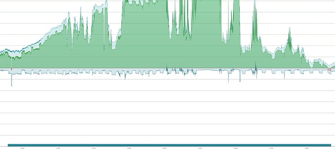

ich habe ja auch 2 MHI Aussengeräte mit 4 Splitgeräten im Inneren.
Ich habe an beiden Aussengeräten Shellys im Sicherungskasten.
Ich kann Deine hohe Grundlast bei meinen Daten nicht nachvollziehen.
Meine Daten sind wie folgt bei 8° Aussentemperatur und 24° (da wo wir tagsüber überheizen) Innen:
Heizen ca. 600W Leistungsaufnahme, die Lüfterstufe beeinflusst das relativ wenig (so 20-50W).
Idle: ca. 60 W pro Aussengerät.
(ich nenn das mal Fächelmodus, Lamellen fast geschlossen und der Lüfter läuft auf niedrigster Drehzahl, nehme an, dass das Innengerät so die Temperatur im Raum besser messen kann)
Anstarten: ca 1100-1600W, je nach Aussentemperatur für ca. 10 Minuten.
Ist ein representativer Tag aus Mitte April.
Die Markierungslinien sind jeweils 2 KW Schritte.
Unten der Balken ist das Aussengerät im EG (die OG kam bei uns erst zum Anfang des Sommers dazu)
An 9:36 Uhr (genug PV-Überschuss), die absichtlich etwas träge Steuerung überlebt sogar den Wasserkocher(?) um 9:41 Uhr.
Zwischen 15:00 und 16:00 Uhr war es so warm im Haus, dass die nur noch im Idle lief, danach sieht man, wie die Taktung zum Erhalt der Raumtemperatur in grösseren Abständen regelt.
Insgesamt lief sie mit beiden Innengeräten bis 18:41 Uhr, da war der Netzbezug oder die Akkuunterstützung so hoch, dass die Klimas automatisch abgeschaltet wurden.
Man kann genau sehen, wie die Klimas Strom ziehen und wie trotz Betrieb immer wieder der gesamt Stromverbrauch fast auf die Grundbedarf des Hauses (ca. 400W) plus ca. 60 Watt im Idle der Klimas fällt.

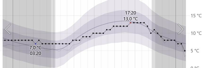

Nachtrag:
Die Aussentemperatur an dem Tag pendelte zwischen 8 und 13° hier.
Na das deckt sich doch sehr gut mit meiner Beobachtung.
Den Idle gibts natürlich auch wenn Raumtemperatur erreicht/überschritten. Was wundersam ist, das ist der Bereich kurz zuvor. Die Stromaufnahme sinkt bis zur untersten möglichen Grenze, bei mir 460Watt, aber gleichzeitig sinkt die Auswurftemperatur erheblich ab. So entsteht Teils über Stunden ein sehr ineffektiver Betriebszustand, wo ich mich frage, wohin verpufft die Energie?
