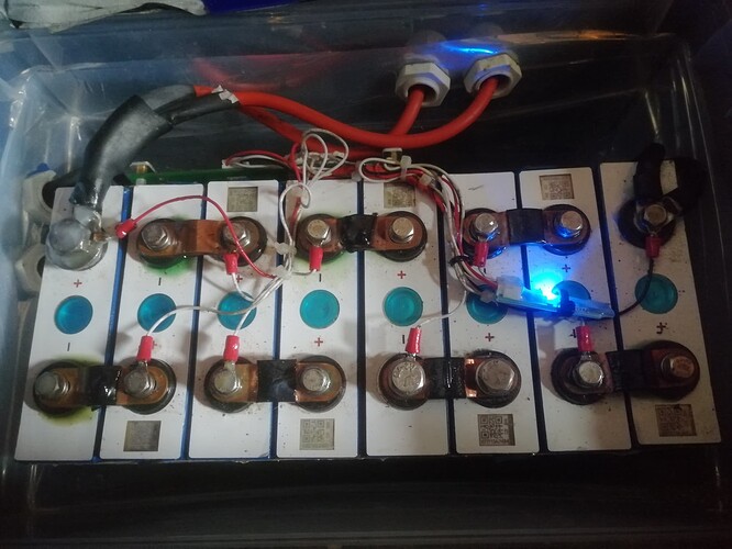

Praktisch sind die Zellverbinder und Pole sind nicht mehr die besten, vielleicht hat auch das BMS eine Macke.

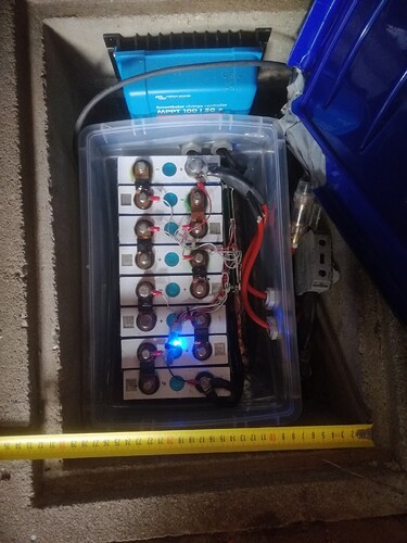

Hier die Einbaulage, Bilder ohne Deckel und die Maße der Zellen reiche ich heute Abend nach.
Wenn die neue Batterie größer wird, wird die Einfassung wohl eh vergrößert werden müssen.

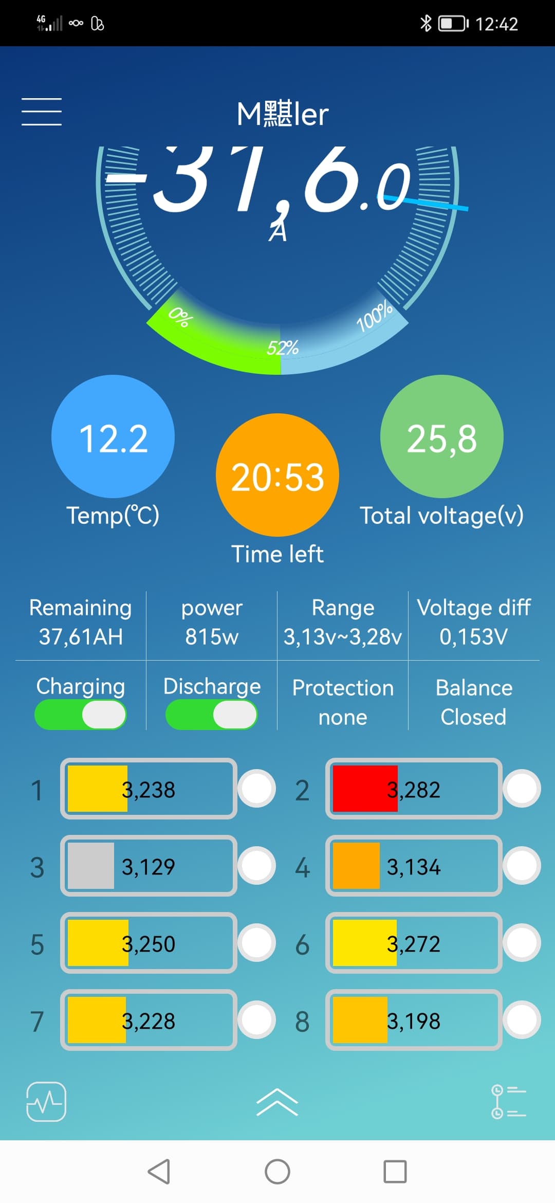

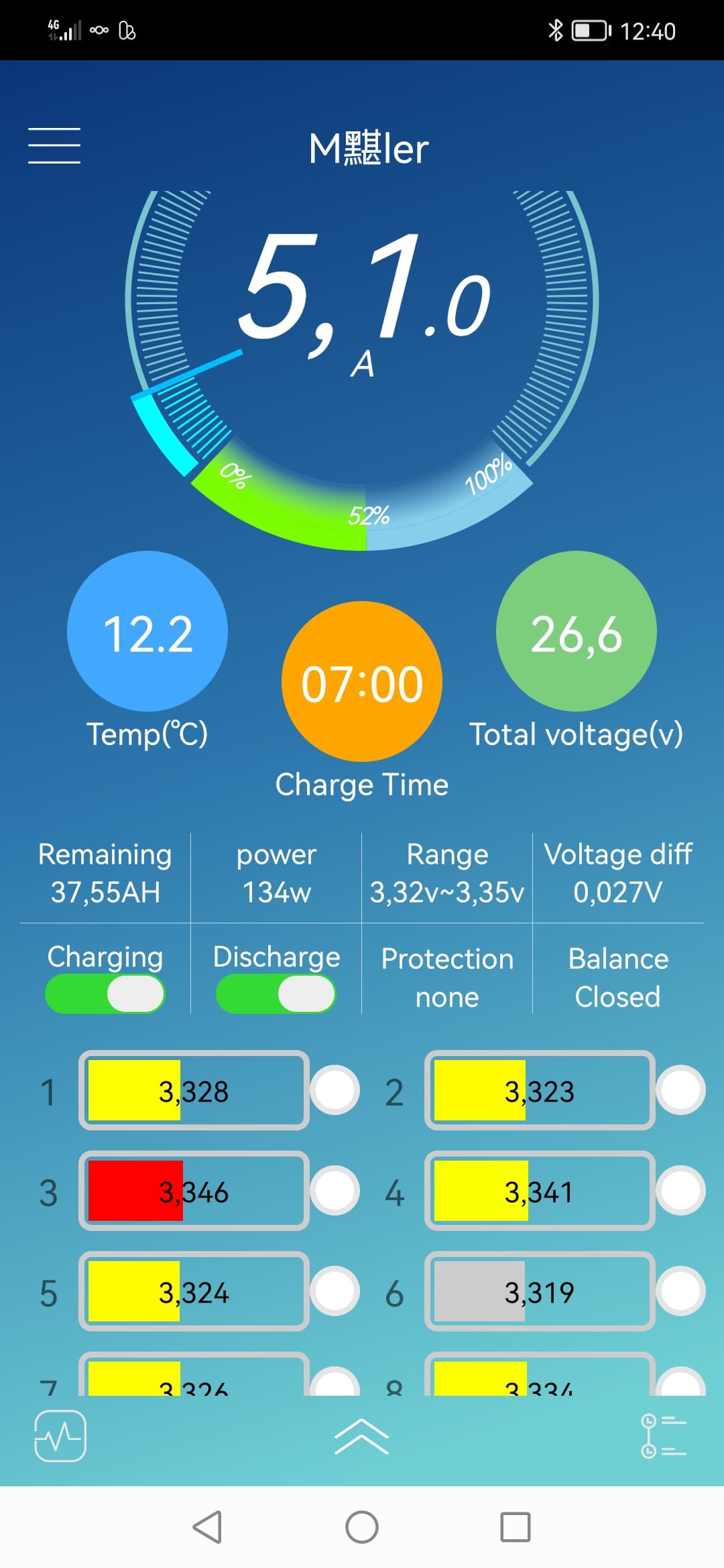

Bei der Ladung/Entladung gibts große Zelldrifts. Im Ruhezustand (ohne Last) sieht es "besser" aus, aber auch dann sind die Spannungen "bunt gemischt" im Rahmen zwischen voll bis halb leer. (2,9-3,3)

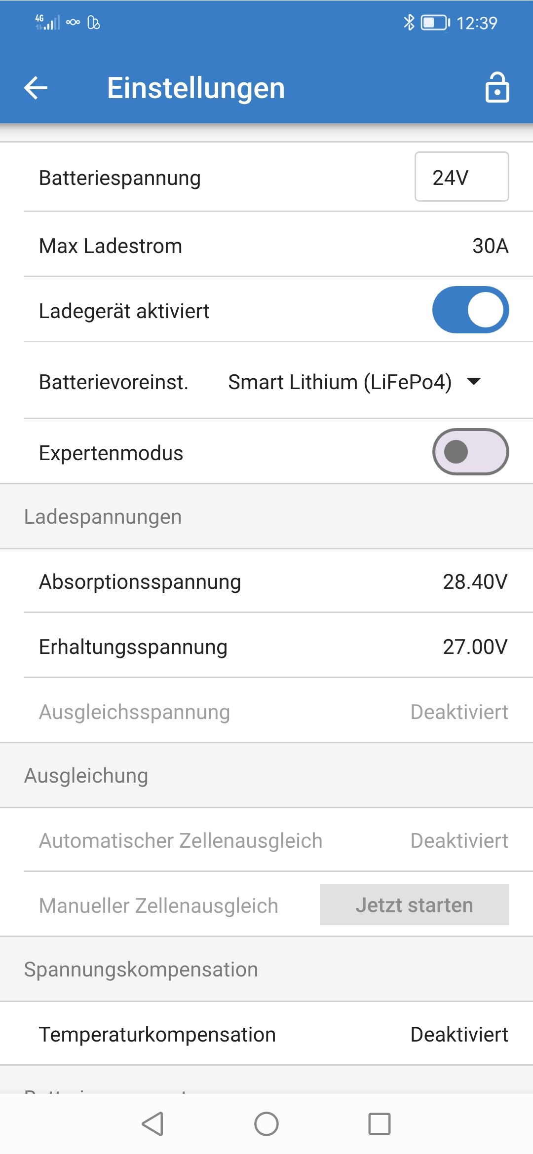

Max ladespannung
Wie lange wird die Ladespannung gehalten

Das ist auch nicht richtig. 3,3 V ist nicht voll, sondern grob halb Voll. Und 2,9 V ist leer. Da ist nur noch 1 % der Kapazität drin.

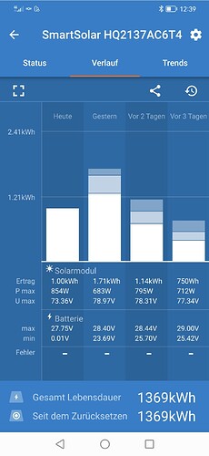

Das ist ein 8 Jahre alter DIV'ler im Außeneinsatz. Montage im Erdboden, damit einfacher Nachtfrost den Akku nicht erreicht. Dennoch sind Temperaturen im Winter um 1 Grad, mal mehr mal weniger möglich. Im Winter wird nur Licht benötigt (zusammen 100 Watt) und eine Pumpe von 900 W im Kurzzeitbetrieb. Im Sommer läuft die Pumpe auch 5 Stunden dank 2kWp.
Die Gegebenheiten sind wie sie sind, die Nachladung hat die letzten 8 Winter durchgehend, auch im Dezember gereicht um Wasserfässer zu füllen und ein paar Stunden Licht am Abend. Wenn dann mal 2 Tage Schnee auf den Modulen gelegen hat, hat die gespeicherte Energie immer für 2 Tage komplett ohne Nachladung ausgereicht. Sonst ist über den Tag immer das nachgeladen worden, was auch wirklich benötigt wurde.

Und wie ist die maximale Ladespannung?

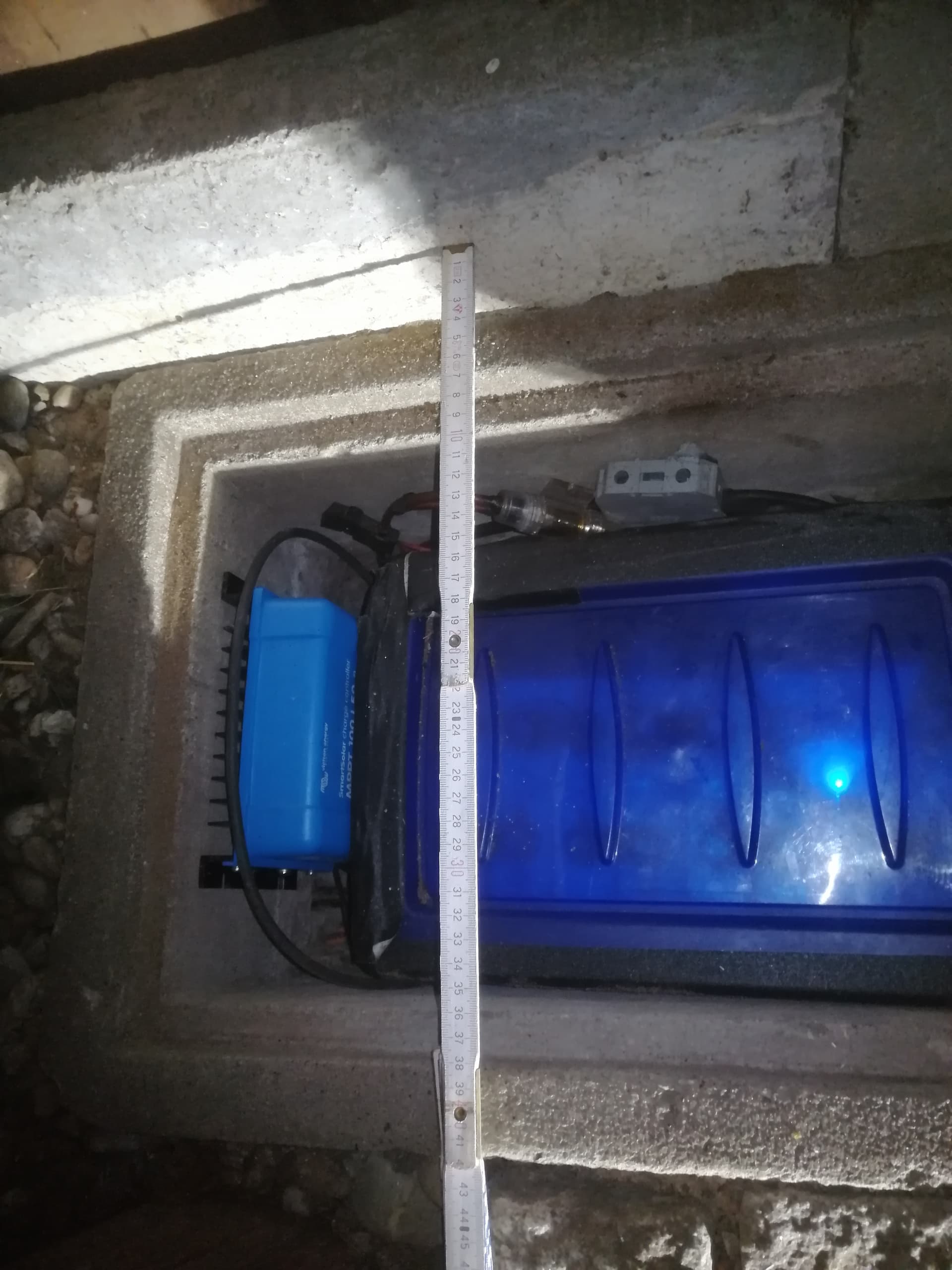

Der Standort ist eine unbeheizte, offene Scheune.
Die PV wird noch erweitert mit zusätzlichen 0,93 kWp winteroptimiert in steilem Montagewinkel, zusammen 2,79 kWp, womit auch eine Akkuheizung möglich wird. Dann darf er Laderegler (Victron 100/50 -z.Z. auf max 40 A gedrosselt), aber bei Frost nicht den Ladeausgang abschalten, wenn eine Batterieheizung bedient werden soll.

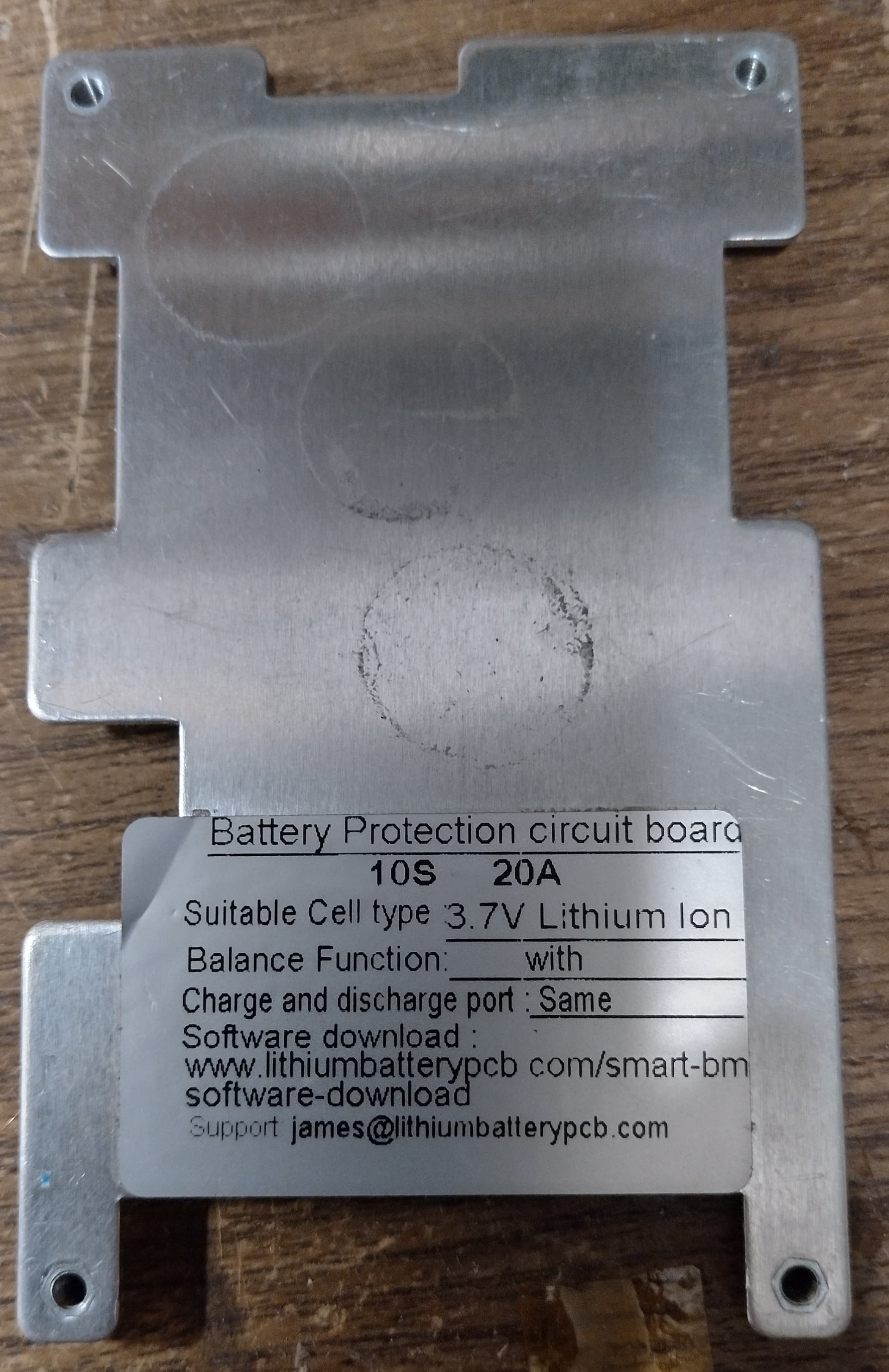

Ist das in etwa so ein bms? Mit bluetooth?
Update: du hsst bluetoth, steht schon oben.
Natürlich in 8s und für LiFePo.
Vom BMS / Batterie muss ich ein Foto nachreichen. Das BMS gibt bis 100 A raus, kurzzeitig mehr.

Dann ist es wohl ein Daly. In rot.
Nochmals: welche maximale Ladespannung bekommt der Akku?

Eingestellt ist die Grundeinstellung für Lifpo4-24 V Akkus im Victron 100/50.
Der Akku kann praktisch nicht ausgebaut werden, da ich den Polen nicht traue, die anschließend wieder fest angezogen zu bekommen. Das ist mit das Hauptthema, die gefallen mir selbst nicht mehr.

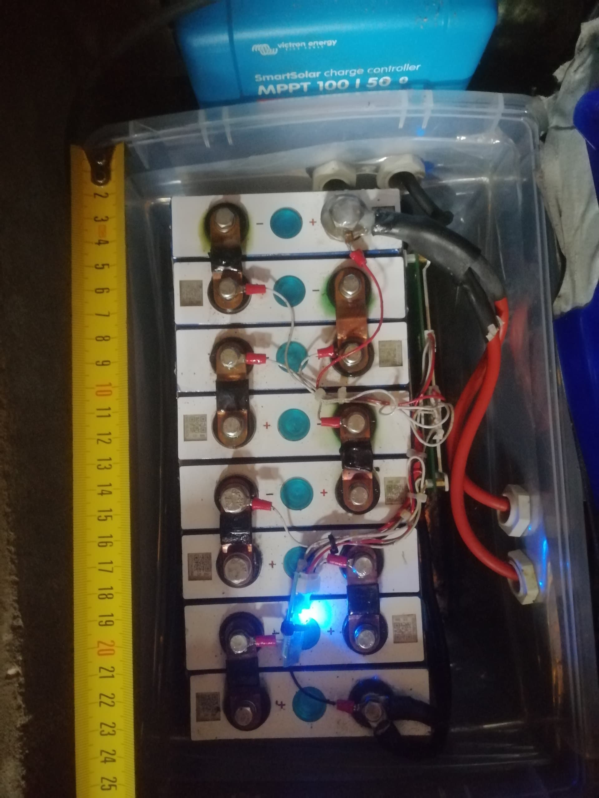

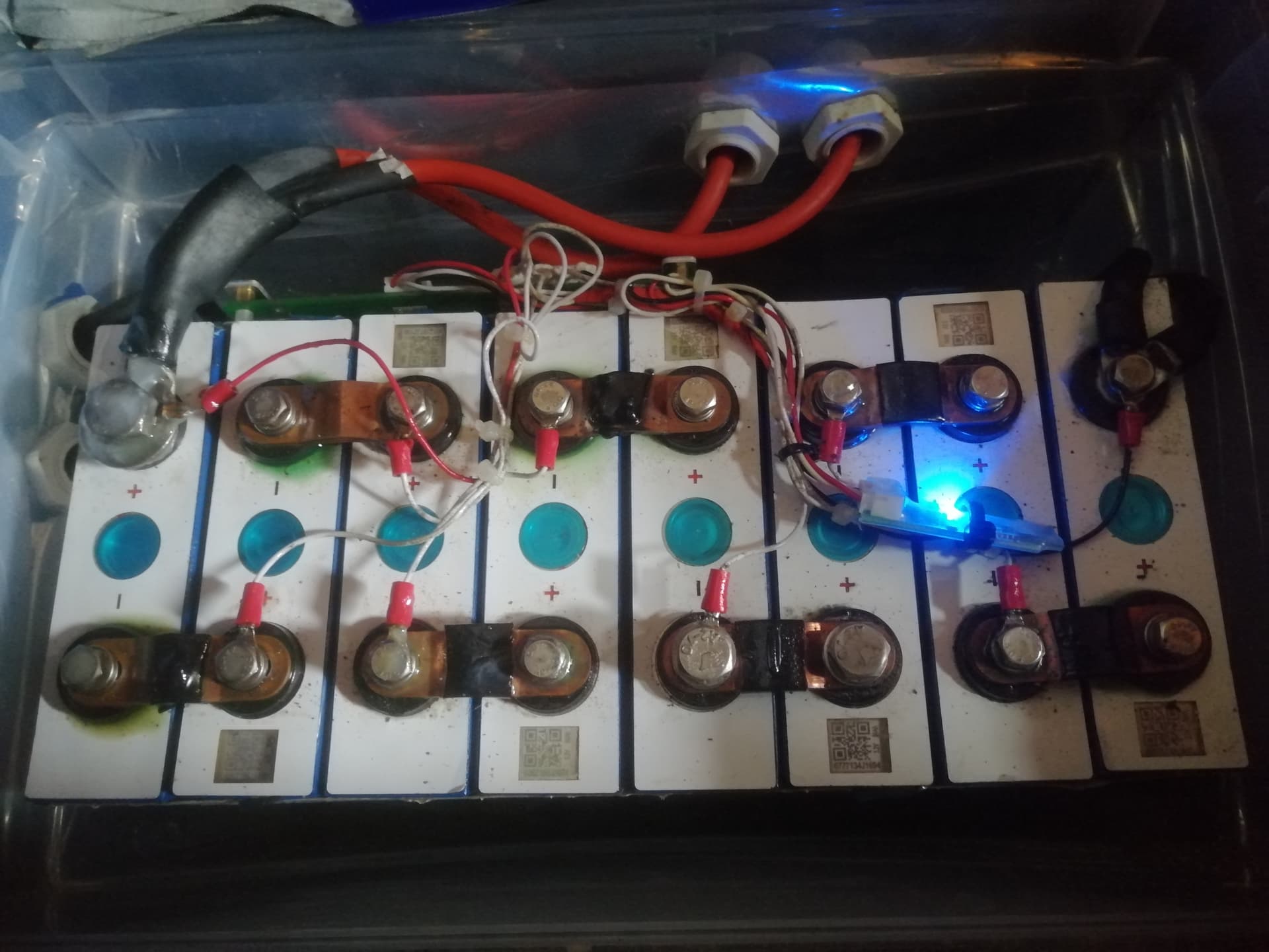

Die Pole haben zum Schutz vor Bodenfeuchte Vaseline bekommen. Der Pluspol hat noch am meisten davon dran, die Polverbindung dürfte die beste/niederohmigste sein. Der Pol daneben hat etwas Grünspan im Fett eingemischt wie das aussieht. Das ist nur Oberflächlich und mit einem wisch ist das weg. Die Zellen sind nicht aufgebläht und sehen vom Formfaktor gut aus.

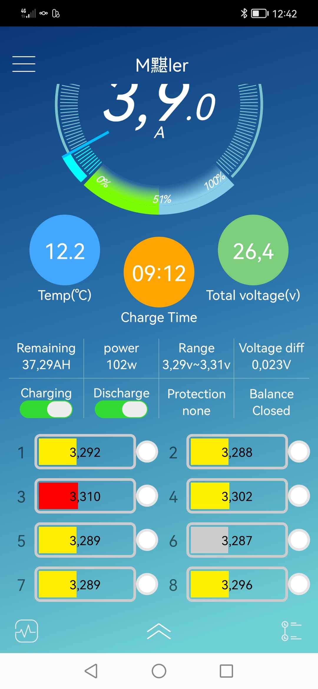

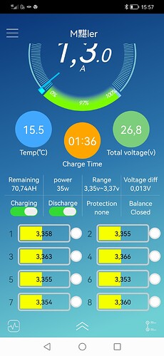

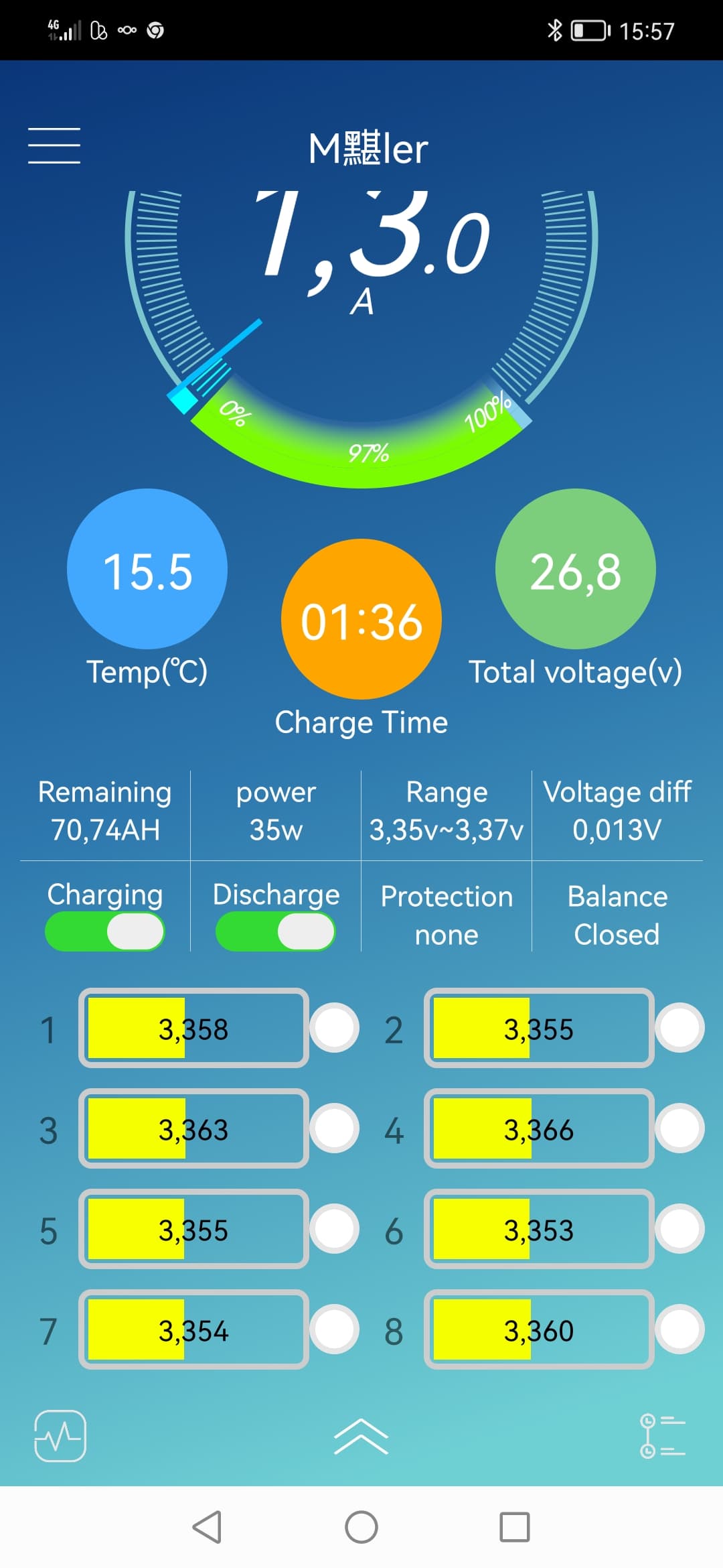

Man achte auf den Zeitstempel der Fotos, welche kurz hintereinander - mal mit Last (900 W) und ohne Last aufgenommen wurden.
Die Lebensdauer vom Laderegler von "1369 kWh) kommen lediglich von d i e s e m Laderegler, zuvor war ein 30 A Laderegler am Werk. (den jetzigen Victron habe ich z.Z. aber auch auf 30 A beschränkt.)
Zellenmaß b 10 x t 3 cm, die Höhe ist praktisch egal, wenn die Zellpackung ersetzt wird.
Die Einfassung hat vom Innenmaß 45 x 30 cm, nötigenfalls kann die in der Länge vergrößert werden.

Das Bild von 15.17 ist des pudels kern. Natürlich ist der Akku nicht voll, und die schon gleiche Zellspannung ist nur tarnung. Ab da weiterladen, bis die erste Zelle mindestens…. 3,42 V erreicht. Ab dann sieht man was los ist.

PS: hast du Zwischenlage zwischen den Zellen oder stehen die blaue folie an blaue Folie?
Was soll an den polen sein: siehst du doch erst wenn du die verbinder abschraubst. Die Übergangswiderstände bei zelkw 2 und 3 der Verbinder sehen schlecht aus. Am besten einmal komplett neu. Azseinander und neu azfbauen. Aber virher mal bancieren und dann die Kapazität ansehen.

Sind das M6 gewinde oder welche?
Ohne Zwischenlage verbaut worden, Gewinde ja....

Und angesichts der fehlenden Zwischenlagen: Finger weg. Nicht anfassen. Zum Abbauen ganz entladen.
