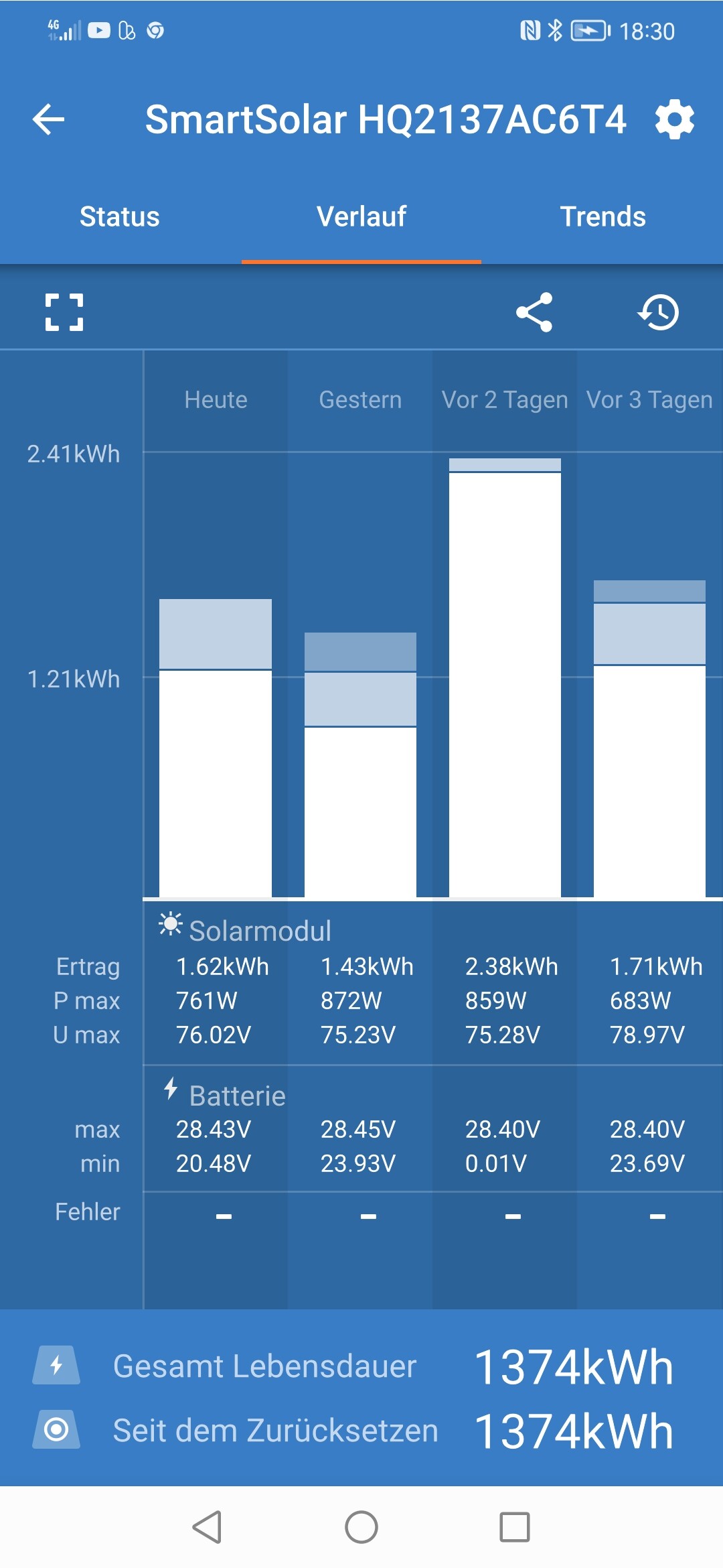

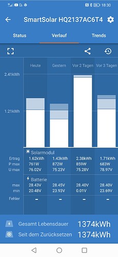

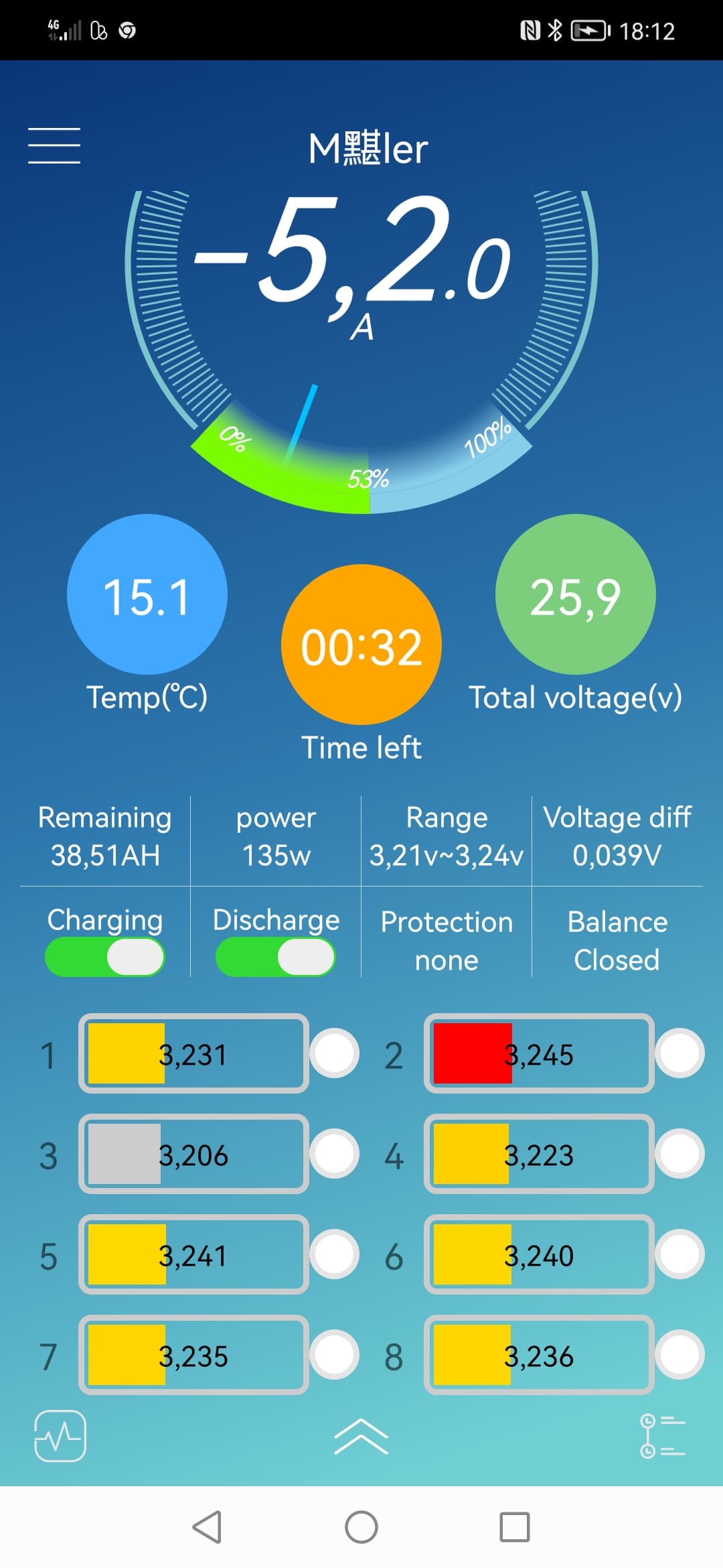

Fakt ist, im Sommer konnte ich bis zu 7 kWh - 8 kWh verbraten ( 2 kWh aus der vorgeladenen Batterie + solarem direktverbrauch) bis die Batterie abends leer war.
Nun sind nochmal steil montierte 0,93 kWp auf zusammen 2,79 kWp für die Inselanlage und dem Betrieb im Winter hinzugekommen. Wenn der Laderegler dann auf 50 A freigegeben wird, dürften im Sommer 10 kWh Tagesernte zu Verfügung stehen, im Frühjahr/Herbst im Schnitt 3-4 kWh.

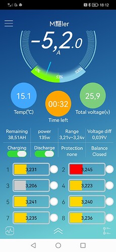

Und noch ein Nachtrag: ich würde mir die vorhandenen Zellen nochmal ansehen. Vor allem die tatsächlichen Ladezustände, und damit indirkt die Restkapazität.
Bevor nicht die genauere Begutachtung echte Zellschäden ergibt, sehe ich keinen Grund die in Rente zu schicken.

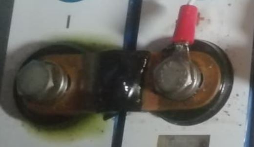

Ich würde wie vorgeschlagen mich erstmal mit dem alten Akku befassen, da könntest du schonmal einiges dazu lernen. Ich hoffe die Vaseline hast du nicht auch zwischen die Kontaktflächen geschmiert? Ansonsten sieht der untere linke Zellverbinder schon sehr oxidiert und schwarz aus, aus diesem Grund verwendet man auch kein blankes Kupfer. Alles auseinander bauen, sauber machen und von der Vaseline befreien, neue Zellverbinder kaufen (die meisten sind vernickelt), Pole mit Schleifvlies behandeln und anschließend nochmal mit Isopropanol säubern. Dann zwischen die Zellverbinder hauchdünn Noalox auftragen usw... Wie du siehst ist ziemlich langwierig alles bis ins Detail zu beschreiben... und dann folgt eben das was du anschließen möchtest und damit vor hast. Als erstes vergiss den SOC der günstiigen China BMS er ist nicht zu gebrauchen, kaufe dir einen Victron SmartShunt.
Achja ist der eine Verbinder zufällig mal heiss geworden?
Und Kabelschuhe für das BMS kommen immer direkt auf den Verbinder und niemals zwischen Unterlegscheiben, es sieht zumindest hier danach aus:
Würde auch vorschlagen den alten Akku auseinander zu nehmen, Isolierung zwischen den Zellen platzieren und die Verbinder neu zu machen oder zumindest vom Oxid zu befreien. Ist nicht unwahrscheinlich, dass nicht die Zellen das Problem sind, sondern die Zellen nicht mehr ordentlich verbunden sind.

Ja die Kontaktierung...die ist noch gegeben/fest, hat aber eine gewisse Vorgeschichte. Wenn man die jetzt losschraubt kann man die Pole neu machen, sonst wird man die Kontaktierung nicht mehr fest-genug bekommen. Daher werden die von mir nicht mehr gelöst und behandelt. Die Vaseline ist nachträglich aufgetragen worden. Wie man hier sieht, hat es an zwei Stellen mit wohl einem Oxyd grünlich gefärbt. Das wird erstmal ab/und weggewischt. Die Kontaktierung war und ist ein Thema, weswegen ein Austausch ansteht und an den Polen nicht weiter gefummelt werden soll. Wenn das nicht wieder vernünftig zusammen kommt weil die Pole fertig haben, dann muss die Ersatzbatterie bereits fertig bereit liegen. Die Anlage selbst muss 24/7 laufen. Eine Wartung / 1:1 Austausch ist natürlich kein Thema.

Dass die Verbinder oxidieren ist bei reinem Kupfer und hoher Luftfeuchtigkeit ganz normal. Das hält bei der Einbauweise halt nur ein paar Jahre. Würde mir neue Busbars, die vernickelt sind, beschaffen und die Zellen isolieren. Versuch kann ja nicht schaden, die Investition ist gering und ist relativ schnell gemacht. Glaube nicht, dass die Pole selbst das Problem sind.

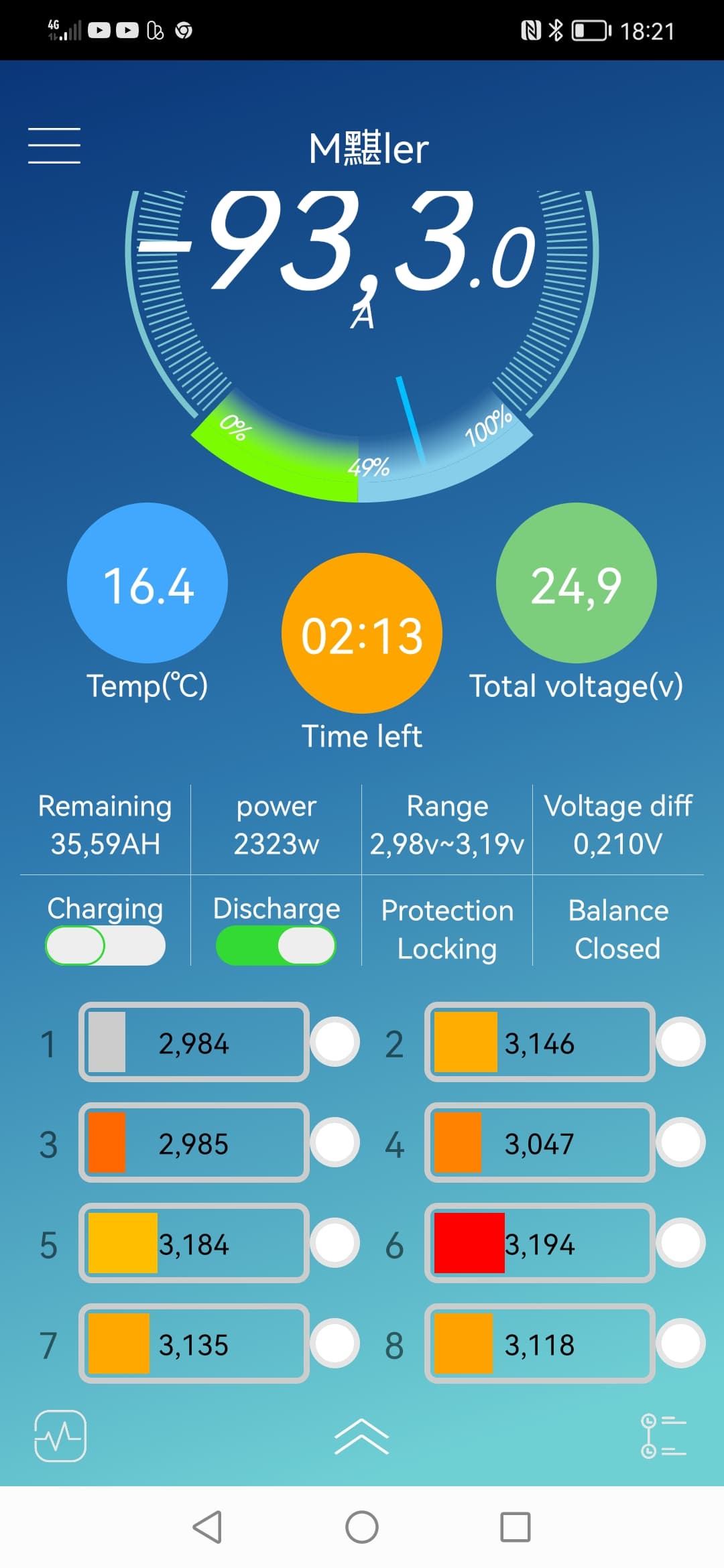

Nun aber den alten Akku kannst du doch auch so kaum nutzen weil du große Spannungsunterschiede beim laden/entladen hast. Bei den verlinkten Bausätzen ist ein Daly BMS verbaut, das hat keinen so guten Ruf (ich würde es jedenfalls nicht kaufen). Ein Thermogehäuse und eine Heizung sehe ich auf die schnelle auch nicht.
Such dir jemanden mit Ahnung und vorallem aber Zeit, der dir das ganze Stück für Stück DIY aufbauen kann nach deinen Vorstellungen und Bedürfnissen. Die "Probleme" sind hauptsächlich das du 1. nicht selber bauen kannst/möchtest, 2. mehr dran hängen möchtest als einfach nur einen Wechselrichter der gewisse Lasten versorgt usw...

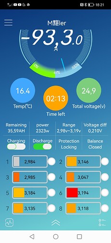

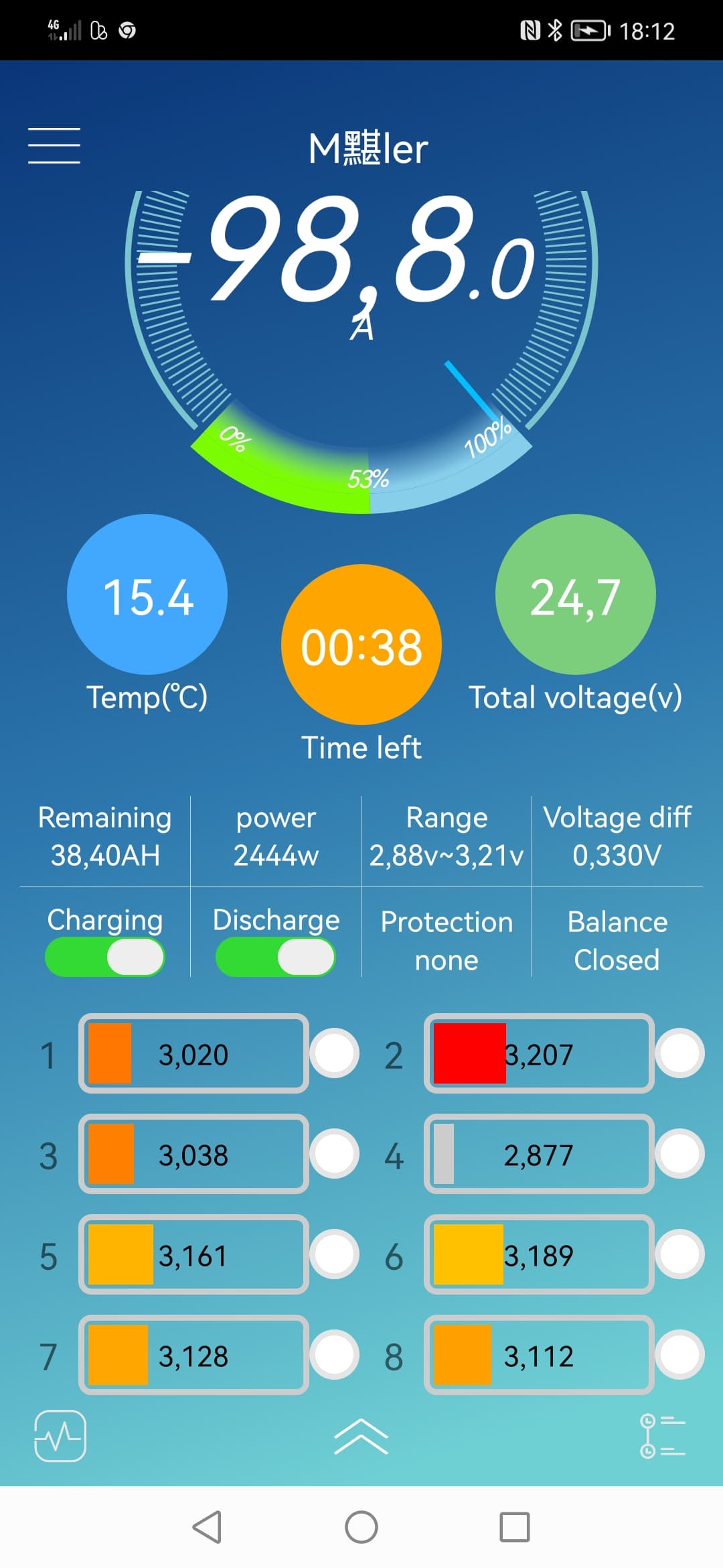

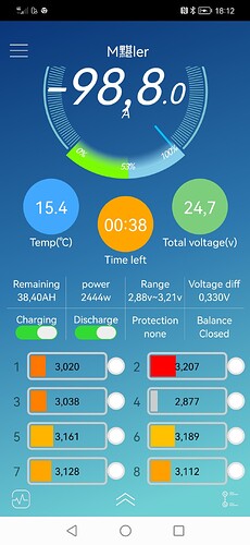

Der Screenshot unter Hilfe für Batteriecheck....ggf. Ersatzzellen für 24 V 2-4 kWh Batterie Osnabrück/Münster/Rheine - #16 von dermitdersonnetanzt zeigt, dass es es beim Bestand ein JBD-BMS ist. Die sind generell nicht schlecht. Die Spannungsunterschiede können durchaus dadurch entstehen, dass die Verbinder keinen guten Kontakt mehr haben.
Ich würde den Akku in der Hütte und nicht außerhalb platzieren, um die Luftfeuchtigkeit zu reduzieren. Die jetzige Platzierung wird m.E. auch bei einem neuen Akku dazu führen, dass er nach einigen Jahren auch Probleme bekommt. 100% dicht wird man das nicht bekommen.
Ich hab heute die Grünspanvaseline abgewischt. oberflächlich ist das erstmal sauber. Danach kurzzeitig rund 2 kW abgerufen und zugleich die Fingerprobe an den Polen gemacht. Jene die (viel) zu warm wurden - nachgezogen.
Die Übergangswiderstände sind jetzt besser, aber natürlich lange nicht perfekt. Die Polschrauben werden bei 2 kW jetzt nicht mehr so warm, dennoch aber unterschiedlich.
Lasten von 1,5 sind kein Problem mehr, 2 kW gehen für Mommentanlasten auch wieder. Für 2 kW Dauerlast ist die Batterie eh nicht gedacht, können aber bei gleichzeitiger solarer Nachladung trotzdem abgerufen werden.
Was neulich nicht (mehr ging) war der Wasserkocher mit 2200 W plus angesprungener Pumpe (900W nach Sonnenuntergang. Aber eben diese Lastspitzen gehen thermisch zu stark auf die Pole, da die Anzugsmommente zu unterschiedlich sind.

Bevor Du irgendwelche Zellen austauschst. Tausche die Busbars aus und isoliere die Zellen. Etwas abzuwischen bringt nichts,

Gewinde ausbohren, auf M8 neue Gewinde schneiden geht, steht so aber nicht in der Herstelleranleitung vorgesehen drin. Das Ergebnis kann dann zwar deutlich besser, gar perfekt werden. Das kann aber auch nicht klappen und man schrottet ein oder mehre Pole.
