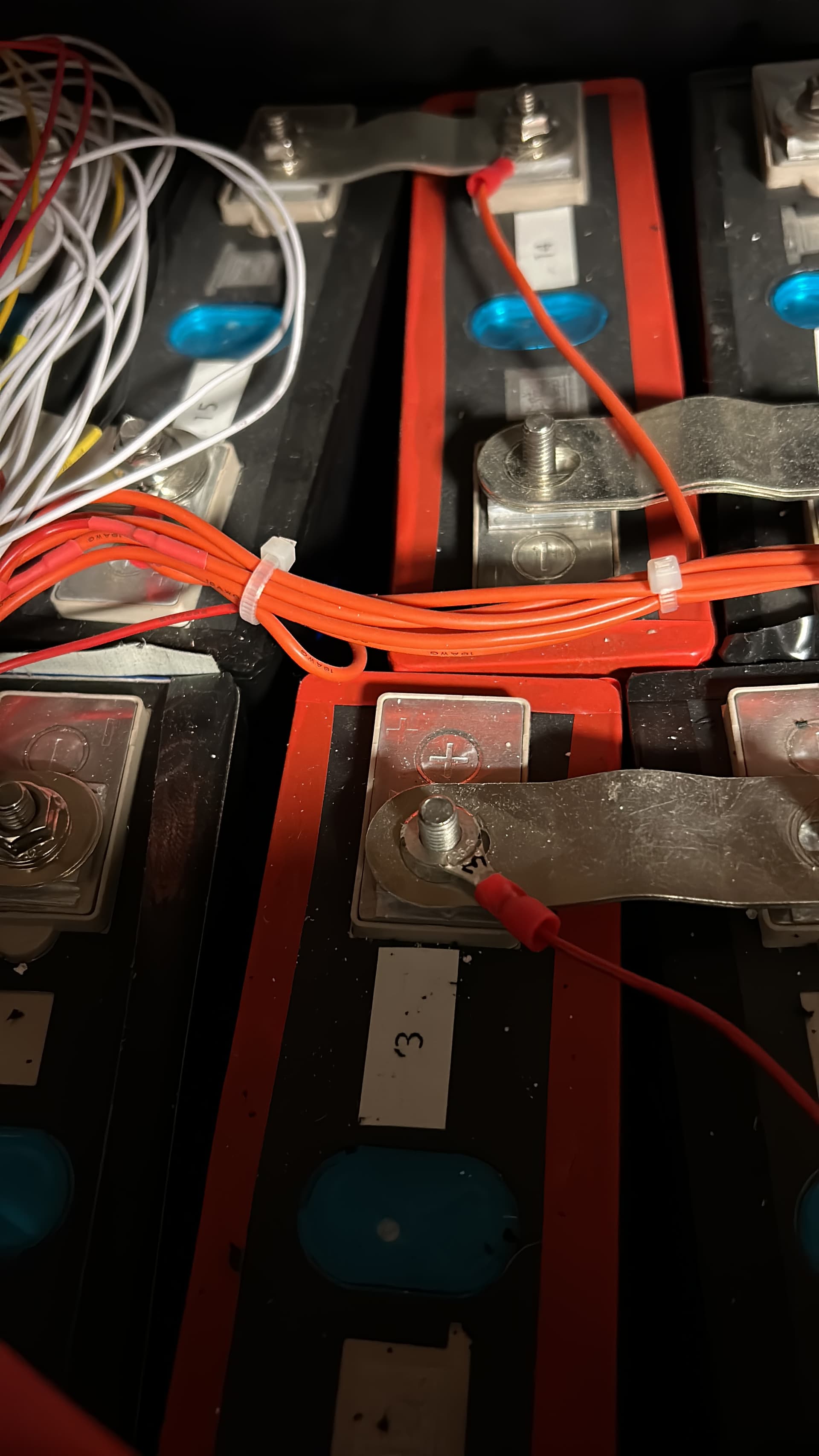

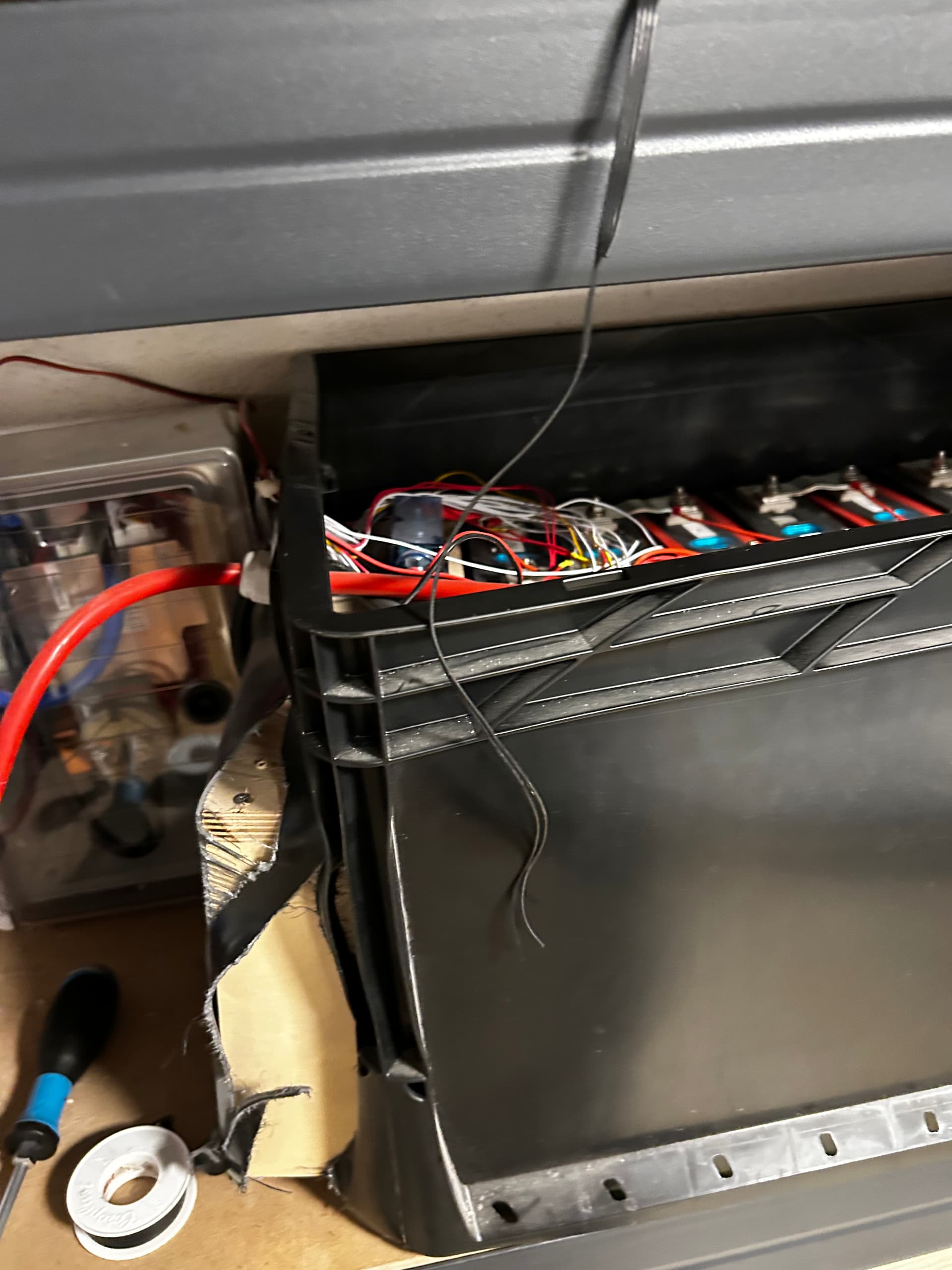

Als ich gestern mal im Keller war (Fehlalarm vom Rauchmelder) war die Kiste in der der 200Ah Pack (unverpresst) war geplatzt. Die Zellen kräftig aufgebläht. Bauch ca. 7-8mm je Seite. Ladestand war ca. 95% als ich sie ausgebaut und nach draußen gebracht habe.
Ich bin mir jetzt unsicher ob von den Zellen derzeit eine Gefahr ausgeht, ob ich die Zellen entsorgen sollte oder ob man damit wieder was aufbauen kann. Ich versuche mal Bilder zur Verfügung zu stellen, wäre aber sehr an euren Meinungen interessiert.
Man sieht deutlich, dass die Busbars kräftig an den Anschlüssen gezogen haben.
Das sieht heftig aus. Durch die starren Zellverbinder kann man davon ausgehen, dass durch Spannungen intern Strukturen geschädigt sein können - würde die nicht weiterverwenden.

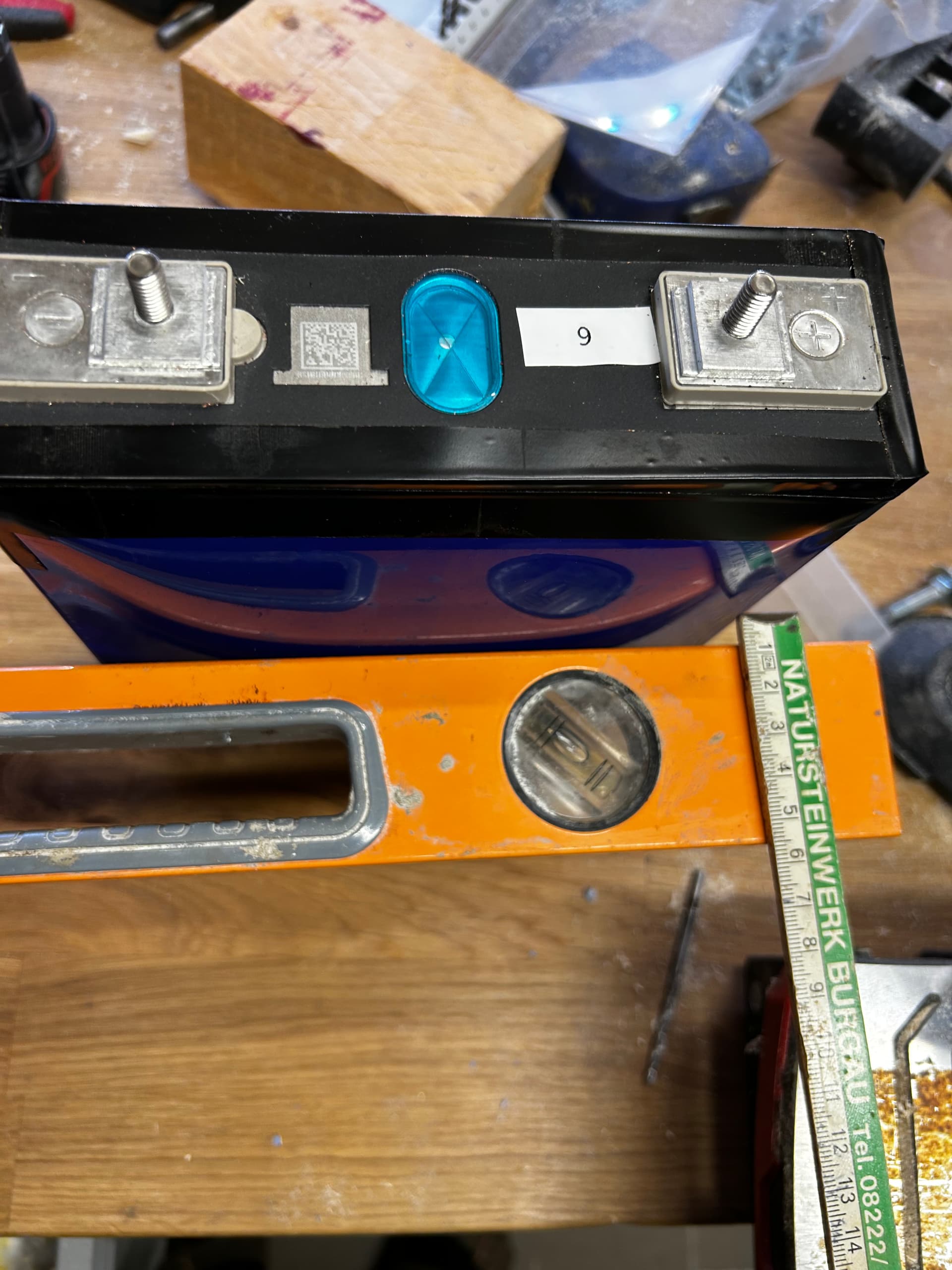

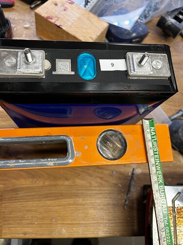

Hier nochmal um das ausmaß des aufblähens einzuschätzen.

Wie schon geschrieben ist die Aufblähung selbst nicht das größte Problem sondern die Brachialgewalt, mit der an den Terminals gerissen wurde. Das ist es was die innere Struktur der Zellen zerstört

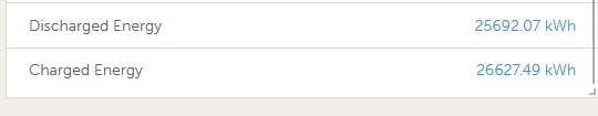

Ich glaube nicht, dass Andi seine Zellen sehr lange in Gebrauch hat, der baut doch regelmässig was neues. Daher also eher nicht als Referenz nehmen. Meine Zellen haben nun über 25000KWh durch und zeigen keinerlei Bauch, auch nicht an den Seiten oder Oben. Meine Zellen sind eher einfach mit einem Spanngurt verpresst.

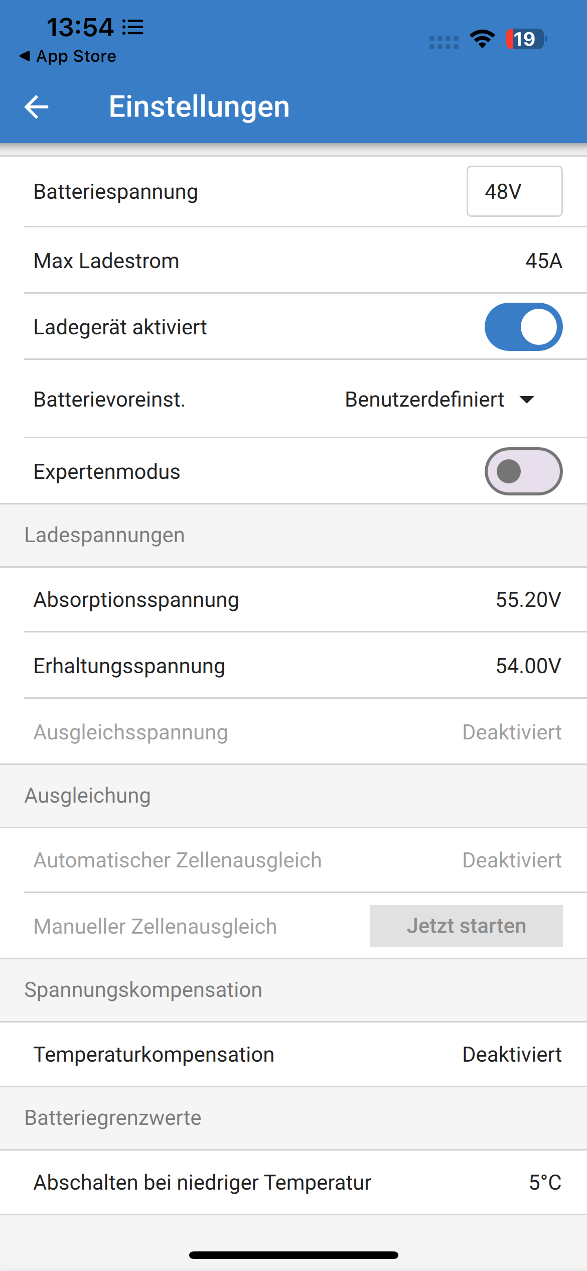

Die Batterien werden duch einen Victron Multiplus2 und 2 Victron MPPT geladen.
Dazu noch durch ein QUCC BMS überwacht. Da hier einige den Youtube Kanal Offgrid Garage kennen. Andy hat dieses BMS in den Anfangszeiten verwendet mit dem dicken Relais.
Ich könnte mir vorstellen, dass das Relais nicht mer funktioniert und das BMS nicht abgeschalten hat. Ladespannung vom MPPT liegt default bei 59,19V, das wären 3,7V je Zelle. Wenn das BMS nicht abschaltet könnte das zu recht hohen Zellspannungen führen, vor allem wenn ggf. nicht ideal balanciert.

Für einen 16S LiFePo4 sind meiner Meinung nach die 59,19V Ladeschlussspannung viel zu hoch, ebenso die 3,7V je Zelle.

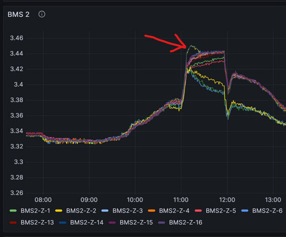

Wichtig ist das der Ladestrom bei einem Zellendrift im Bereich >3,5V (siehe Bild) auf auf 0A geregelt wird.
Ich hab bei mir seit 4 Jahren 3 LiFePo4 Packs laufen, bei 2 Packs sind Zellen dabei die ab einem SoC von >96% wegdriften, wenn ich in diesen Fall den Ladestrom nicht reduzieren würde hätte ich unter Umständen den gleichen Effekt wie du das sich Zellen aufblähen (wenn das BMS die Zellenüberspannung nicht erkennt und den Akku trennt).

Naja das ist nicht die Ladeschlussspannung.
Das ist quasi die Leerlaufspannung des Ladeanschlusses. Ab 55.2V (Absorbtion) bleibt er bei da.
