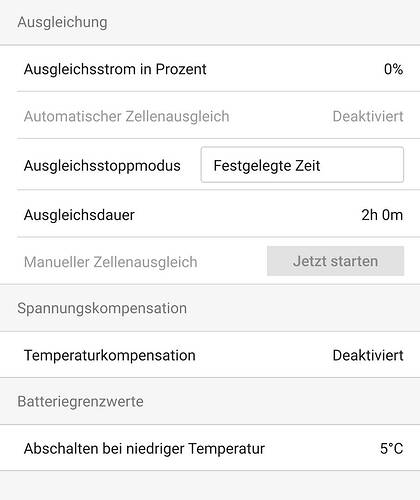

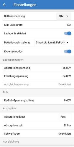

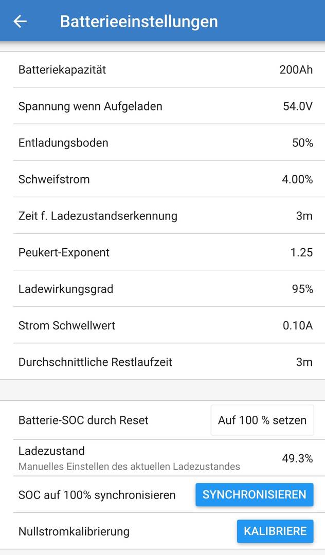

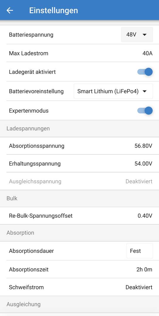

Habe auch einige Screenshots der einzustellenden Parameter des Victron Ladereglers MPPT 150/45 und des SmartShunt 500A

Ich würde empfehlen erstmal die Anleitung zum Shunt zu lesen, die Einstellungen sind nämlich grundlegend verkehrt.

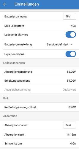

Ansonsten meine Empfehlung zum Laderegler:
  • Ladeschlussspannung (Absorptionsspannung) 55,2V das entspircht 3,45V/Zelle
  • Konstantspannungszeit (Absorptionszeit) fest auf etwa 1:15 Std
  • Abschlussstrom (Schweifstrom) bei 40 Ampere Ladestrom auf 4 Ampere
  • Re-Bulk und Erhaltungsspannung so wählen das bei Last wenn der Akku voll ist (Spannung und SOC sinkt wieder),
der Laderegler einfach wieder in den Bulk geht um soviel wie möglich PV Energie auszunutzen wenn die Sonne noch scheint
Dazu must du einfach die Spannungen vom Akku unter Last beobachten und die Werte entsprechend anpassen.

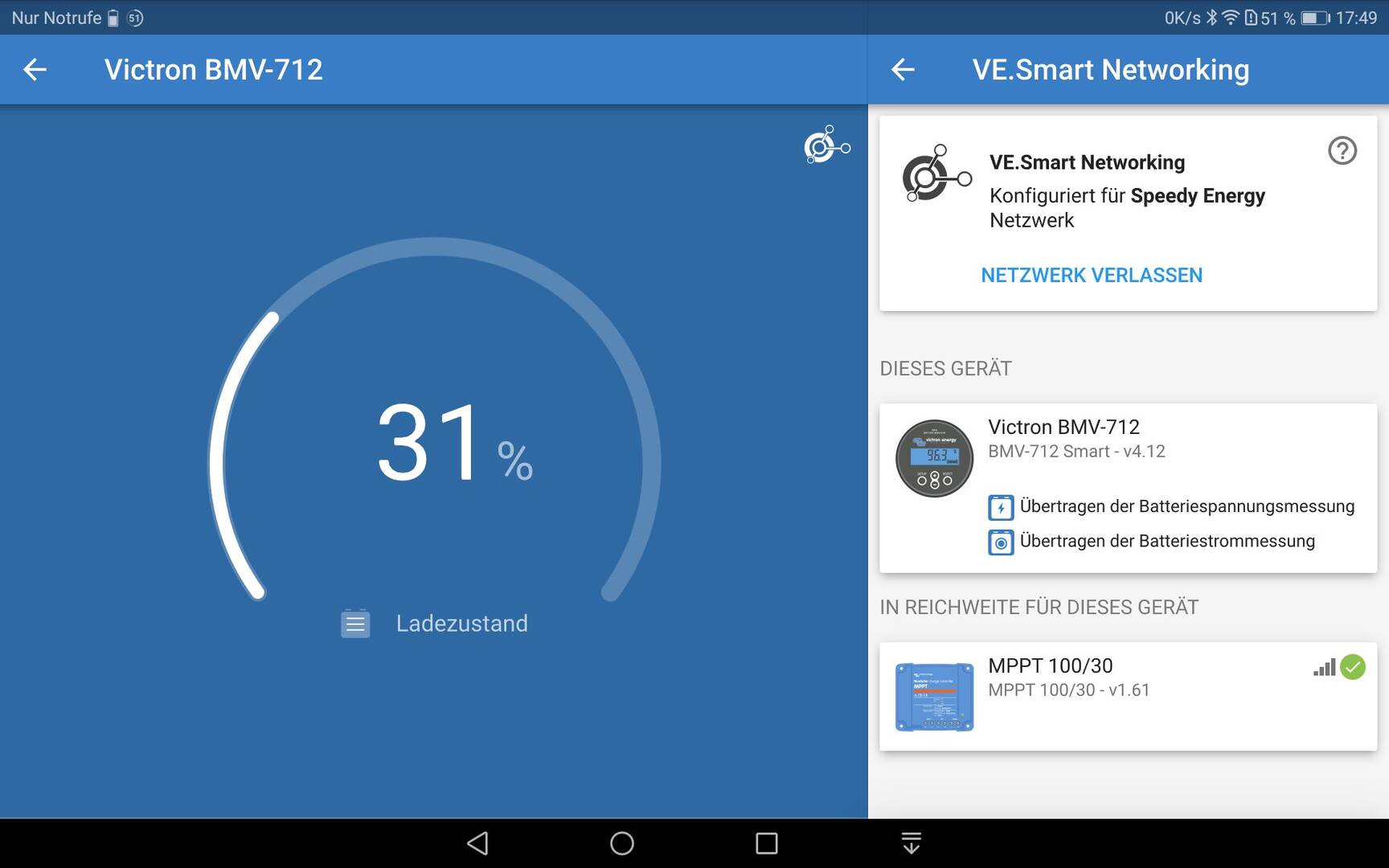

Achso und ganz wichtig wenn du schon einen Victron MPPT und Shunt hast: VE.Smart Networking einrichten.
Dann bekommt der MPPT die direkte Akkuspannung und den Strom vom Shunt übermittelt das kompensiert den Spannungssabfall über die Ladekabel.
Das heißt der Akku hat zum Ladeschluss dann auch wirklich die Spannung welche du als Ladeschlussspannung im MPPT eingestellt hast. Zudem ist es nützlich für den Abschlussstrom da der Laderegler auch den genauen Strom vom Shunt übermittelt bekommt der in den Akku fließt.

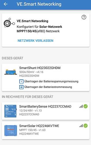

Das ganze sieht dann so aus:
Wenn du damit fertig bist, poste nochmal Screenshoots :wink:.
Erst einmal lieben Dank @u-f-o für deine Mühe und Hilfe.
Habe Bitte Verständnis! Bin nicht so erfahren in der Materie, wenn es um die Einstellungen geht.

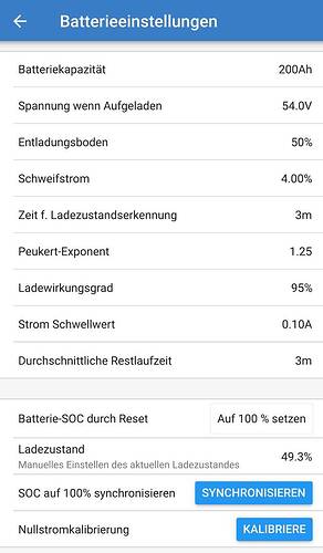

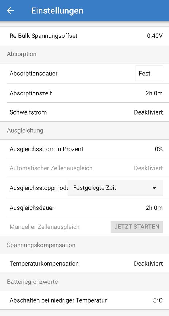

Ich habe deine Anweisungen befolgt und entsprechend die Parameter (Siehe Screenshots) eingefügt.
Hoffe, dass ich auf dem richtigen Wege bin!
Mit dem Shunt habe ich mich auch befasst und einige Parameter korrigiert.
Schau mal bitte drüber, ob so alles in Ordnung ist oder ob ich etwas ergänzen sollte.

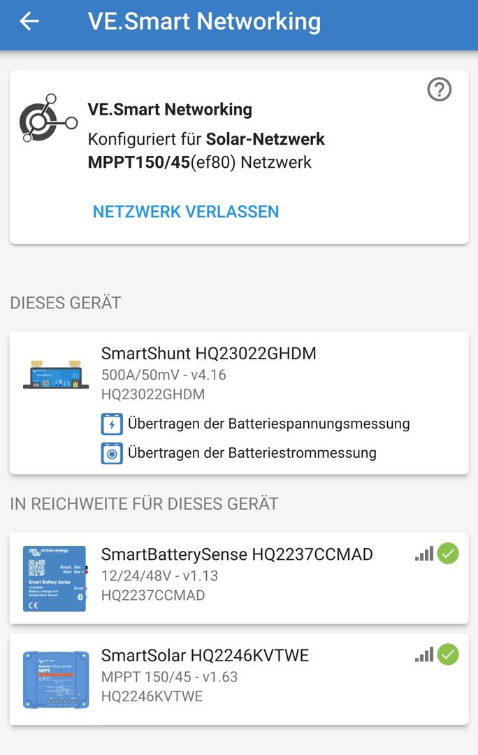

Das Bluetooth Netzwerk hatte ich schon vorher aufgebaut.

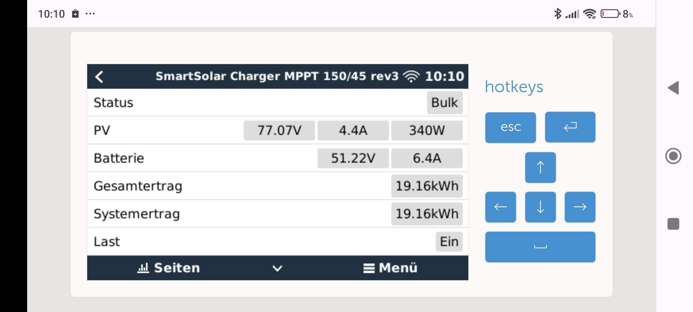

Meinst du mit der "Re-Bulk und Erhaltungsspannung" die Einstellung "RE-Bulk-Spannungsoffset" ?
Das mit dem Beobachten habe ich nicht so verstanden.

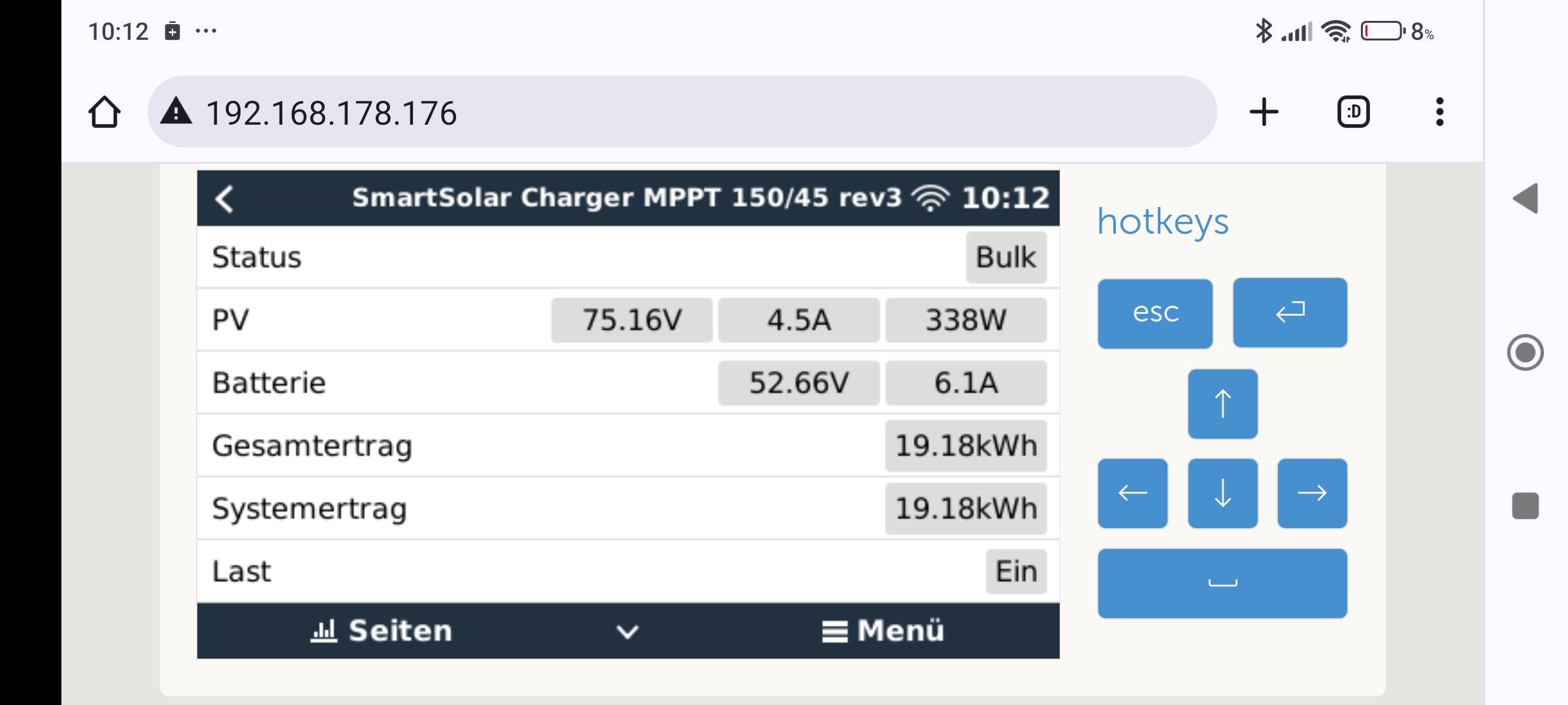

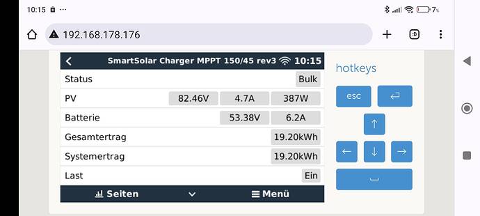

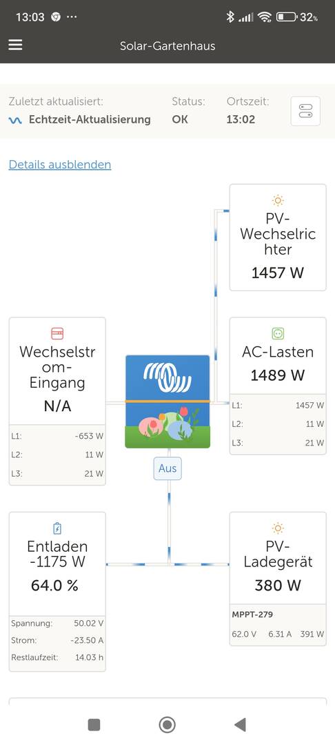

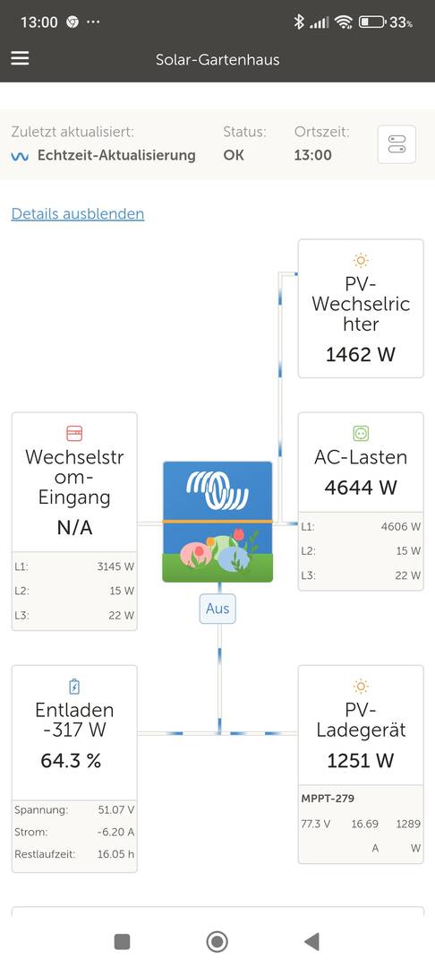

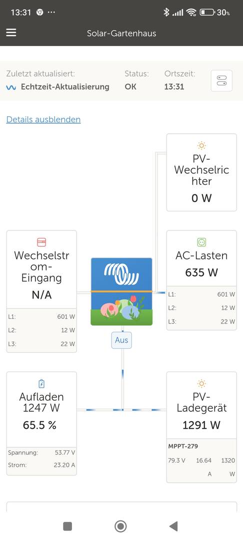

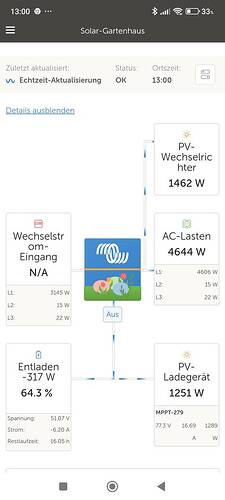

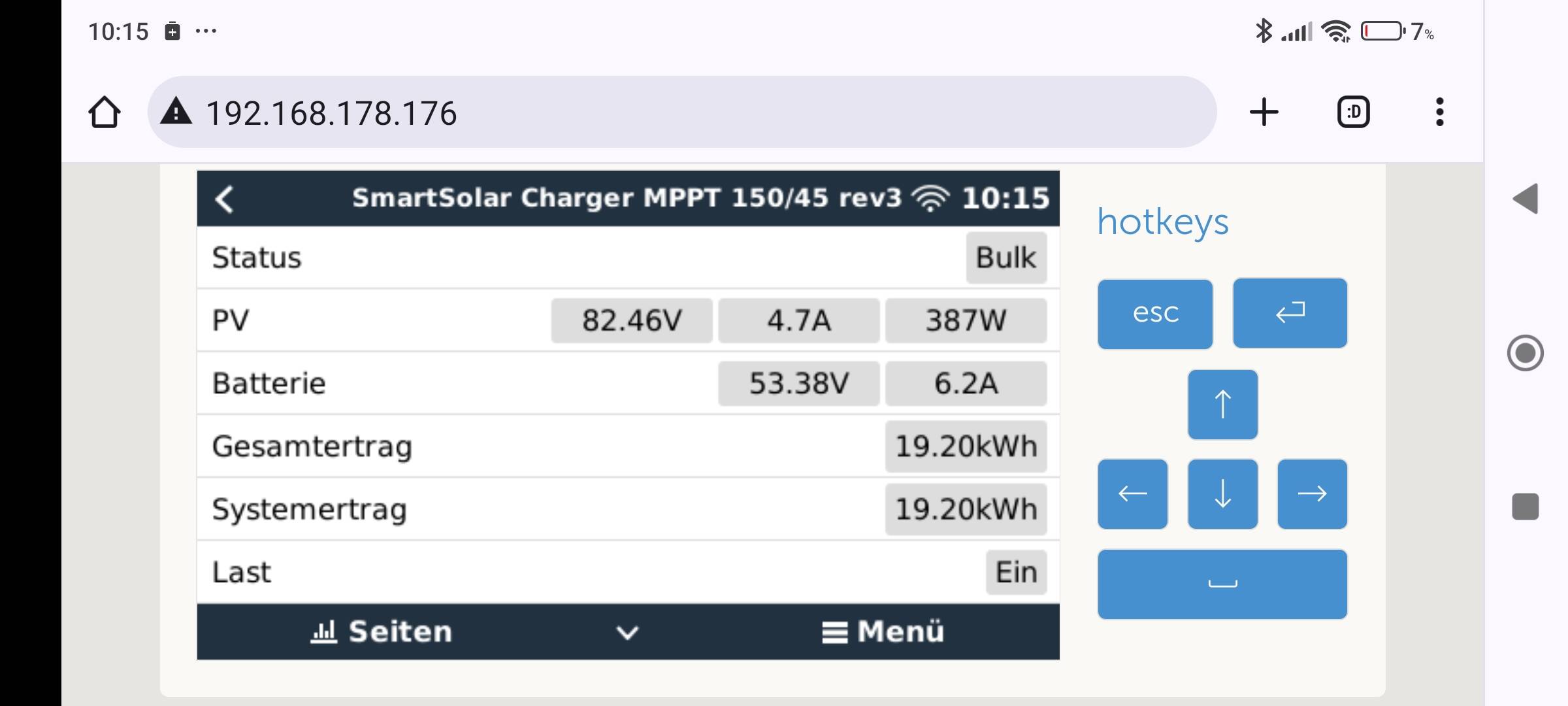

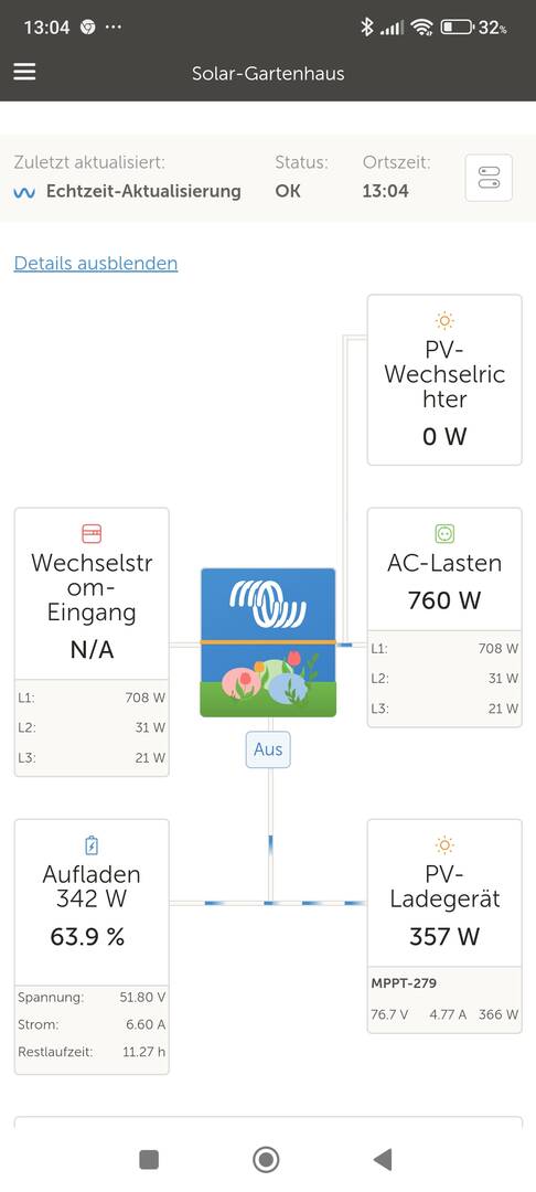

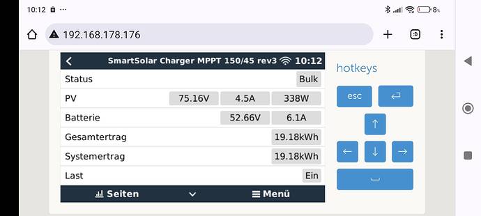

Vielleicht helfen diese Bilder von dem Cerbo GX weiter.
Bilder sind jeweils bei voller Wechselrichter Ausgangslast 1,5 KW / Teilausgangslast 0,3 KW / Null Ausgangslast (ausgeschalteten Ausgang des Wechselrichters durch einen Shelly) und einer Batterie SOC von 79%.
Vielleicht helfen diese Bilder auch weiter
Ich mache mit dem Smart Micro-Solar eine Nulleinspeisung. Dieser regelt mir den Hoymiles HM1500 runter entsprechend der Last im Haushalt. Überwacht wird das ganze mit dem Shelly 3EM.

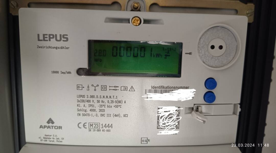

Ich hatte vorher einen Ferraris Zähler. Jetzt habe ich mittlerweile einen neuen.
Ist dieser Saldierend? Oder sollte ich die grössten Verbraucher im Haushalt auf die Phase legen, wo auch eingespeist wird?

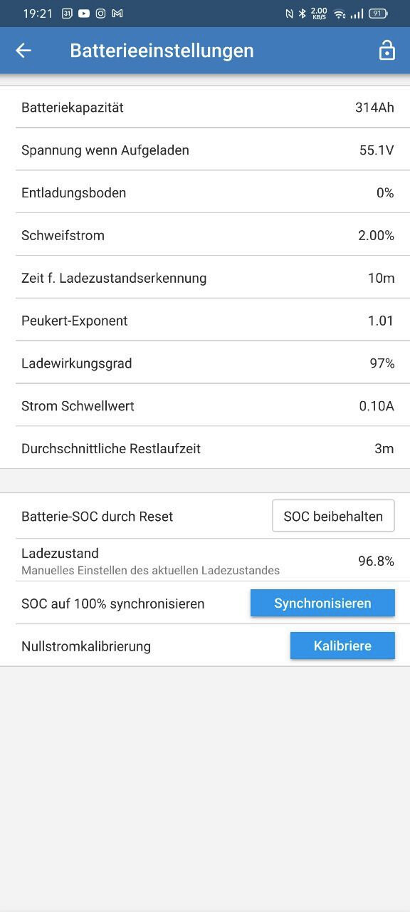

Jetzt zum Shunt:
Auch hier must du beobachten und ggf. nochmal anpassen.
Der Shunt synchronisiert auf 100% SOC also Akku voll wenn diese drei Kriterien gleichzeitig erfüllt sind:
  1. Spannung wenn aufgeladen
  2. Schweifstrom
  3. Zeit für die Ladezustandserkennung
Das ganze ist also der Fall wenn der Laderegler die Ladeschlussspannung (in deinem Fall 55,2V) und den Abschlussstrom (in deinem Fall 4 Ampere) über einen gewissen Zeitraum erreicht hat. Da diese Werte aber auch mal schwanken können (Wolken zb.) und damit der Shunt richtig synchronisieren kann sind diese Werte entsprechend höher bzw. niedriger zu setzen. In deinem Fall also die "Spannung wenn aufgeladen" auf 55V oder 55,1V (bei mir passen -0,1V von der Ladeschlussspannung sehr gut), den "Schweifstrom" für deine 200Ah auf 2,5% also 5 Ampere, und die "Zeit für die Ladezustandserkennung" auf 1 Minute. Jetzt kommen sicher bei dir im Kopf wieder drei ??? :grinning:. Also was passiert jetzt wenn das so eingestellt ist?
Der Akku ist ja voll wenn Laderegler die 55,2V Ladeschlussspannung und den Abschlussstrom von 4 Ampere erreicht hat, danach schaltet er sich Aus. Angenommen der Akku wird voll also geht der Laderegler bei 55,2V Ladeschlussspannung in die Konstantspannungsphase= 1. Kriterium also 55,1V vom Shunt erreicht. In der Konstantspannungsphase sinkt der Strom langsam auf den Abschlussstrom also 4 Ampere= 2. Kriterium mit 5 Ampere (2,5% von 200Ah) ist also erreicht sobald der Strom innerhalb der Konstantspannungsphase auf unter 5 Ampere gesunken ist. Sind diese zwei Kriterien nun mindestens 1 Minute lang gleichzeitig erfüllt ist auch das 3. Kriterium also die Zeit für die Ladezustandserkennung von einer Minute erfüllt, und somit wird der SOC vom Akku auf 100% gesetzt. Sobald aber einer der Werte innerhalb einer Minute wieder außerhalb der Werte vom Shunt ist zb. durch Wolken beginnt der Zähler für die Zeit der Ladezustandserkennung von vorne. Und somit würde der Shunt den SOC noch nicht auf 100% synchronisieren. Wenn der Shunt sehr genau konfiguriert ist und auch ausreichend oft synchronisiert wurde, wirst du feststellen das du kurz vor der Synchronisation im Shunt (bzw. im Cerbo GX und dem Shunt) bei "Verbauchte Amperestunden" schon etwa nur noch 1-2Ah oder weniger stehen hast und der SOC aber bereits auf ~98-99% steht. Und hier kommen wir zum Ladewirkungsgrad und dem Peukert-Exponent: Ist der Ladewirkungsgrad zu hoch eingestellt (98% sollten für Liefepo schon sehr gut passen) geht die SOC Anzeige (nicht die Synchronisation) schon auf 100% obwohl vielleicht nichtmal das zweite Kriterium für die eigentliche Synchronisation erfüllt ist. Ist der Ladewirkungsgrad zu niedrig eingestellt steht die SOC Anzeige vielleicht erst auf 93% obwohl der Shunt sich gleich synchronisiert weil schon die ersten 2 Kriterien erfüllt sind (beobachten und ggf. anpassen). Wenn es richtig gut eingestellt ist wirst du in etwa bei angezeigten 98-99% SOC sein, der Shunt sich jeden Augenblick synchronisieren und bei "verbrauchte Amperestunden" wie oben schon gesagt nur noch sehr wenige Amperestunden stehen haben. Bei mir habe ich es auf unter 1Ah hinbekommen kurz bevor der Shunt schließlich auf 100% SOC synchronisiert. Ist er Peukert-Exponent (dazu bitte googeln und lesen) zu hoch eingestellt zeigt die SOC Anzeige vom Shunt schon 0% SOC obwohl der Akku noch garnicht soweit entladen ist. Hier must du einmal komplett entladen bis das BMS? laut deinem verlinkten Datenblatt bei 21,6V (2,7V/Zelle) abschaltet. Hierbei sollte der der angezeigte SOC vom Shunt erst kurz vor dem abschalten bzw. bei 21,6V auf 0% gehen. Steht der schon vor dem abschalten auf 0% muss der Peukert Wert niedriger eingestellt werden, ist der SOC Wert hierbei noch höher bzw. zeigt noch über 0% SOC an muss der Peukert Wert höher gestellt werden. Zum Glück gibt es aber bei Lifepo nahezu keinen Peukert-Exponent also kannst du ruhig bei einem Wert von 1,05 beginnen und testen. Entladungsboden ist der Prozentwert in SOC für die Restlaufzeit, das heißt bei 10% wird dir ungefähr bzw. sogar sehr genau angezeigt wie lange du dem Akku noch Strom entnehmen kannst bis er auf 10% SOC entladen ist. Die Restlaufzeit braucht bei schwankenden Lasten aber natürlich etwas bis sich eingependelt hat und richtig berechnet ist. Wenn die Last dauerhaft am schwanken ist, dann ist natürlich auch die Restlaufzeit ungenauer. Der Rest steht denke ich im Handbuch gut beschrieben (Nullstromkalibrierung solltest du unbedingt auch machen), und jetzt habe ich kein Bock mehr zu schreiben🤣.

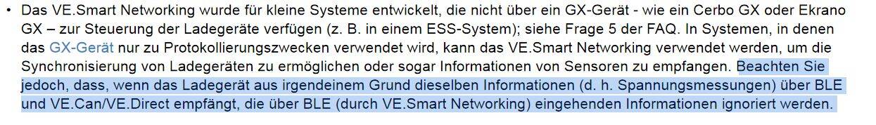

Gilt das auch, wenn alle Geräte am Cerbo hängen? Denn dann sind sie ja schon verbunden. Also nach meiner Einschätzung ist das dann nicht mehr nötig. Wenn ich es richtig verstanden habe, könnte dann DVCC eine ähnliche Funktion übernehmen.
Situation: 3x MPPT 150/35, 1x Smartshunt, alle diese 4 Geräte hängen am Cerbo. Keine Steuerung durch BMS (das ist autark und hängt nicht am Cerbo). Alles funktioniert bestens, auch dank obigen Tipps, danke. Ich habe aber noch keine Unterschiede im Verhalten gefunden, wenn ich DVCC einschalte. OK, ich könnte den Summenladestrom begrenzen, brauche ich aber nicht.
Schön wäre es, DVCC dies bewerkstelligen könnte: Nach Vollladung, in Float, gibt es ja diese "Lücke", dass DC-Verbraucher den Akku entladen, und die MPPTs laden noch nicht wieder, weil Re-Bulk noch nicht erreicht ist. D.h. der Akku entlädt sich z.B. von SOC 100% auf SOC 93%, bis Re-Bulk erreicht ist, und in dieser Zeit sind die Solarerträge verloren. Über den Smartshunt kennt das System ja die anliegende DC-Last und könnte die MPPTs genau diese Last ausgleichen lassen. Also nur Ausgleich der DC-Last ohne Wiedereinstieg in Bulk. Das habe ich noch nicht hinbekommen.
Sorry für die späte Antwort.
Genau, wenn du einen Cerbo und Shunt hast brauchst du kein VE.Smart Networking:
Gemeinsamer Stromsensor (SCS), Gemeinsamer Spannungssensor (SVS) usw. werden dann einfach im DVCC aktiviert und vom Shunt übermittelt den man unter System Setup als Batteriewächter einstellt. Dann bekommen deine MPPT immer die korrekte Klemmspannung ohne Spannungsabfall übermittelt und auch den Strom. Sehr gut für den/die MPPT zwecks richtiger Erkennung vom Abschaltstrom, vorallem wenn zb. nebenbei auch noch andere Lasten vorhanden sind. Das ist wirklich ne ausgereifte Sache und funktioniert astrein :wink:.
Ich sage mal so: Das ist (ohne ESS) zumindest so wie ich fahre der Sinn und Zweck des ganzen, damit der Akku nicht so lange voll gehalten wird (nicht gesund für den Akku) sondern durch deine Lasten gleich wieder etwas entladen wird nachdem er auf 100% SOC geladen wurde. Durch probieren und einstellen vom Re-Bulk/Float (Spannung bei Last beobachten) kannst du ganze aber je nach Lasten beeinflussen. Ich kenne dein System nicht aber wenn dein Akku überdimensioniert ist und du gleichzeitig ab sagen wir mal 80% SOC Lasten zuschalten könntest die deine PV-Leistung auffressen würden, wäre das gesünder für den Akku. Und alle paar Wochen reicht vollkommen zum balancen und synchronisieren vom Shunt. Ansonsten gäbe es noch ESS und DC Überschusseinspeisung... Normal geht das aber wie gesagt alles über Re-Bulk/Float so einzustellen das der/die MPPT gleich wieder Leistung nachschieben sobald Lasten da sind. Ich zb. verschenke derzeit absolut null PV-Leistung, weil ich weiß das ich ab 86% SOC einfach automatisch Lasten zuschalte (MWR) der die PV-Leistung welche am Nachmittag noch rein kommt gleich wieder auffressen tut. Und wenn ich voll laden möchte muss ich dann je nach dem wie leer der Akku am Vortag war einfach den MWR abschalten. Ein Vorteil eines überdimensionierten Akkus... 4Kwh für 820Wp. Alles abhängig vom System den Lasten und der Akku Größe wieviel PV-Leistung du verschenkst. Oder du machst halt ESS und speist den Überschuss ins Netz ein...
Vielen Dank für die ausführliche Antwort! Dann schalte ich DVCC ein und lasse ansonsten alles wie es ist.

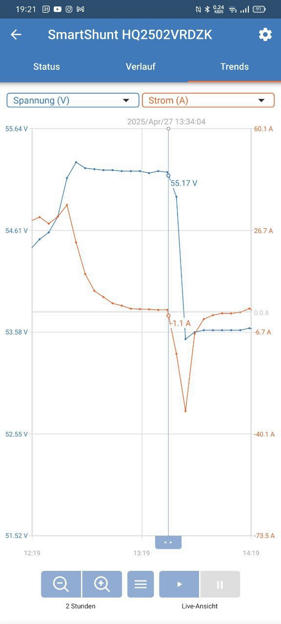

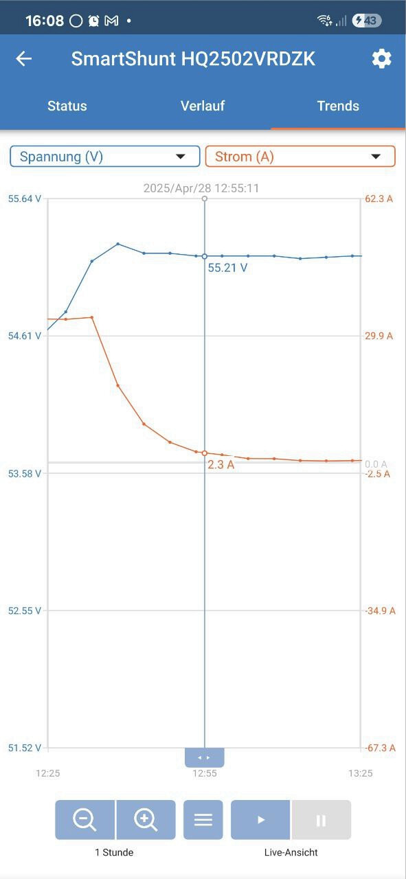

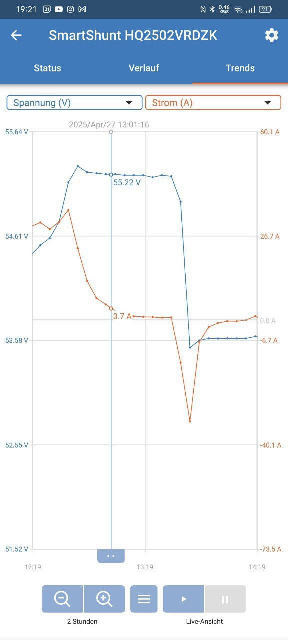

Aber ich habe schon paar mal festgestellt, dass der Ladezustand nicht auf 100% übernommen wird

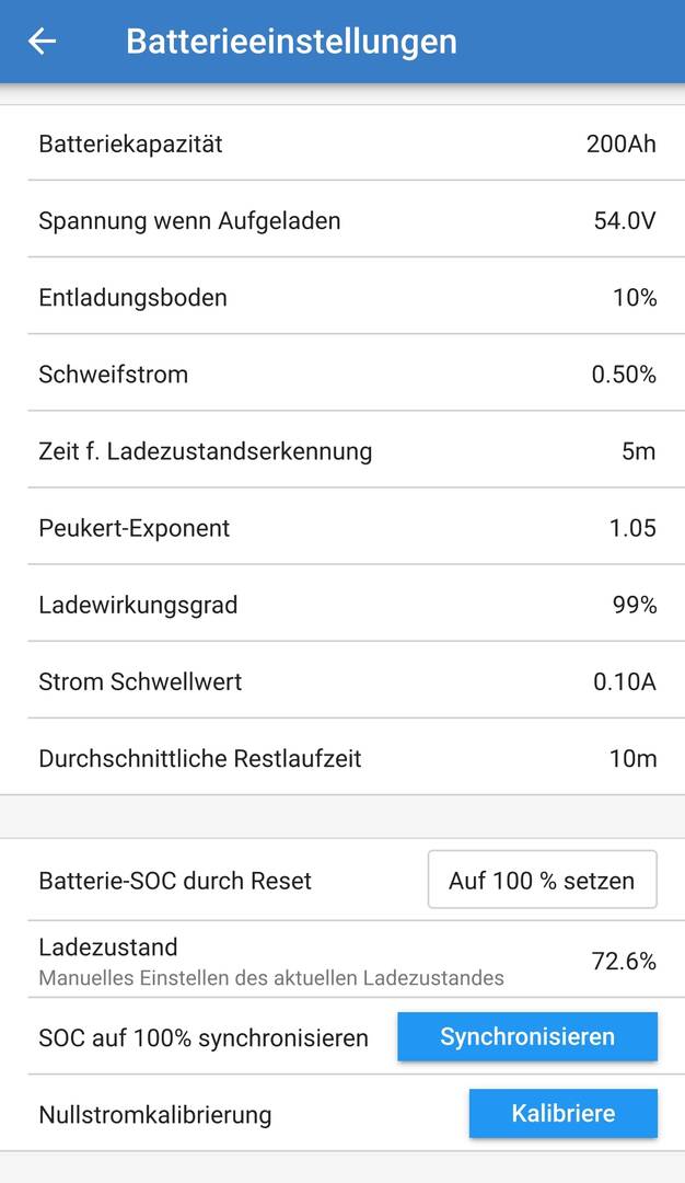

Eingestellt am Shunt habe ich folgendes:

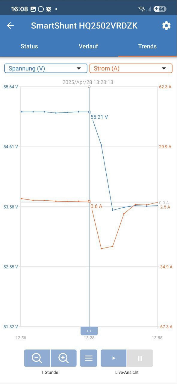

Hier ein Tag ohne Vollerkennung
Von 13:01 bis 13:34 war die Akkuspannung und Ladestrom innerhalb der eingestellten Limits.
Gleich darauf noch so ein Tag:
Auch hier war von 12:55 bis 13:28 die Akkuspannung und Ladestrom innerhalb der eingestellten Limits.
Was ist der Trick dabei?
@huste511
Ich kann erstmal nichts auffälliges sehen und normal sollte das klappen sofern du keine Schwankungen drin hast und die Aufzeichnung in der App genau ist. Die "Zeit für die Ladezustandserkennung" ist allerdings viel zu hoch eingestellt. Nur eine kleine Schwankung in Strom oder Spannung reicht aus und der Zähler beginnt von vorne runter zu zählen also bei dir 10 Minuten, stell das mal auf 1 Minute. Ansonsten evt. Spannung wenn aufgeladen auch noch um 0,1V runter stellen also auf 55V.
Bei mir klappte es bisher immer wenn die drei Kriterien erfüllt sind, ich hab Null Probleme mit der Synchronisierung.
Sind jetzt schon mehrere Tage ohne Vollerkennung auf 100%.
Aktuell ist ja Sonne pur ohne Wolken und zu Zeiten der Vollladung hat man locker 2kW Überschuss.
Lasten, die mal kurz die Spannung bzw. Schrom schwanken lassen, gibt es nicht.
Selbst wenn, ist die Ladephase mit 55,2V eine Stunde lang. Gäbe als viele Möglichkeiten auf 100% zu kommen.
Habe jetzt mal auf 1% und 5 Min gestellt. Mal schauen.
Schade ist auch, dass man den Ladewirkungsgrad nur in vollen %-Schritten verstellen kann. 0,5 oder 0,1% Schritte wären besser.
Schweifstrom auf 1% ist schon sehr niedrig, und 5 Minuten sind immer noch zu lang.
Auch wenn das gerade bei dir über lange Zeit wegen Überschuss erreicht werden kann wirst du damit auf Dauer nicht Glücklich werden. Ich habe keine Ahnung warum das bei dir nicht funktioniert, normalerweiße ist es 100% zuverlässig das es funktioniert wenn alle Kriterien im Rahmen liegen.
Warum?
Braucht man nicht, es ist so unnötig wie das balancen auf 5mv.
Bei mir stand/steht der Wirkungsgrad auf 99% und nach 9 Tagen ohne Synchronisation standen dann beim volladen kurz vor dem synchronisieren 99,5% SOC auf dem Display.
Und nochwas:
Nebenbei bemerkt, ist dein Abschlussstrom viel zu niedrig.
