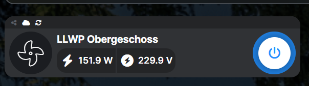

Anfangs mit geschlossener Tür heizt der Ofen dann WZ+Küche auf angenehme Temperatur. Dann Tür auf - die Luft verteilt sich im Haus und die LLWP im OG schaltet dann runter auf “den kleinen Gang” und läüft mit um die 150W…

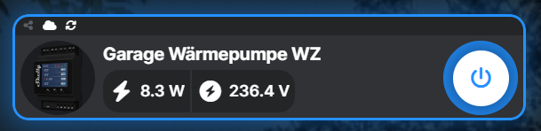

Die LLWP im WZ läuft dabei auch immer durch auf Automatik, genehmigt sich für den Lüfter dann magere 8W

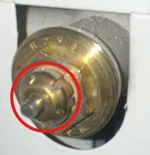

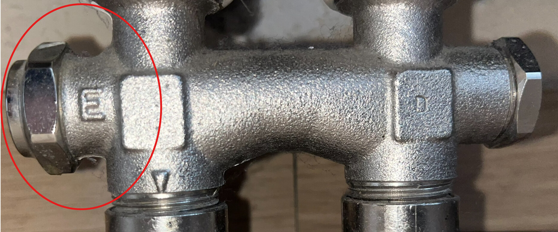

Die HK haben am Anschluss sowas:
Ob das rot eingekreiste dabei ein - einstellbares - Ventil ist? Und auf der anderen Seite ein “Ablass”? Ich möchte ungern eine Überschwemmung an Weihnachten;)

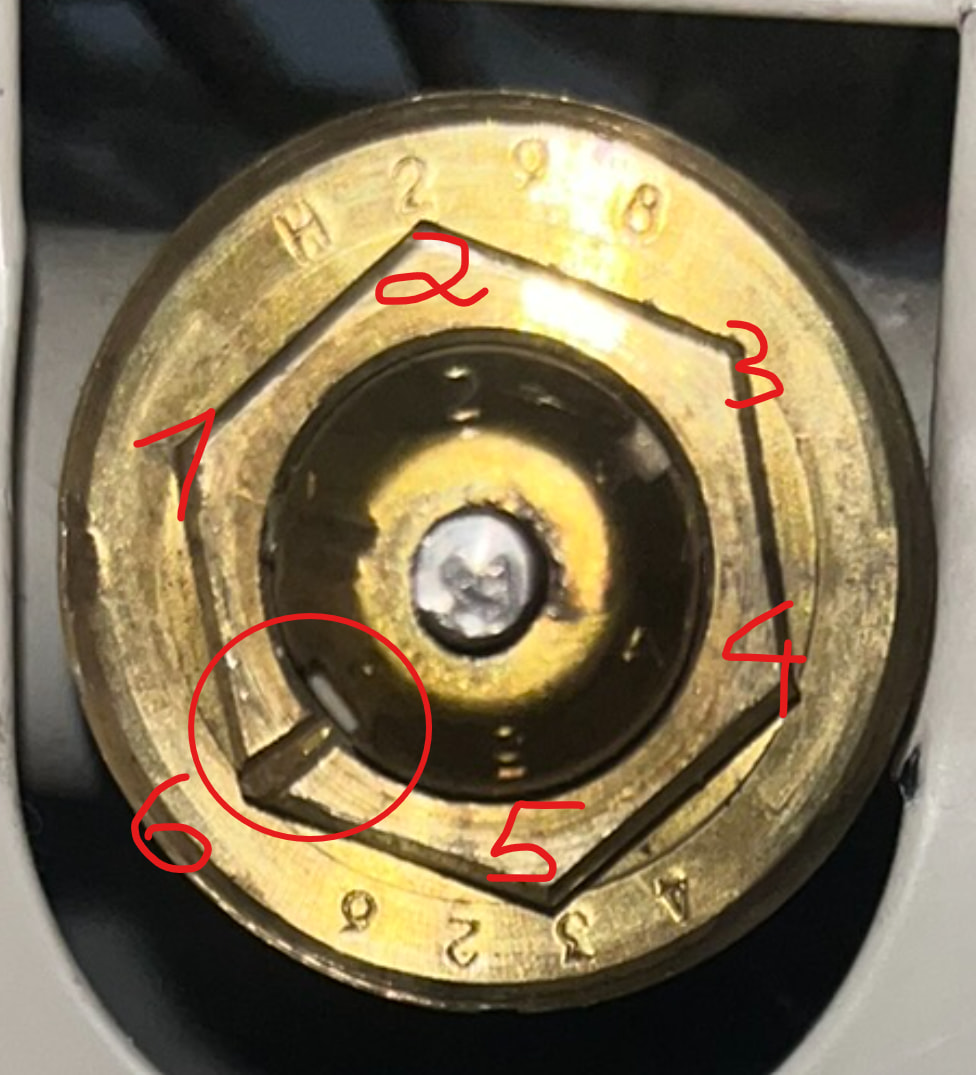

Am HK Ventilkopf sieht es so aus:
Wäre das im Kreis die “gesuchte” Einstellmöglichkeit?

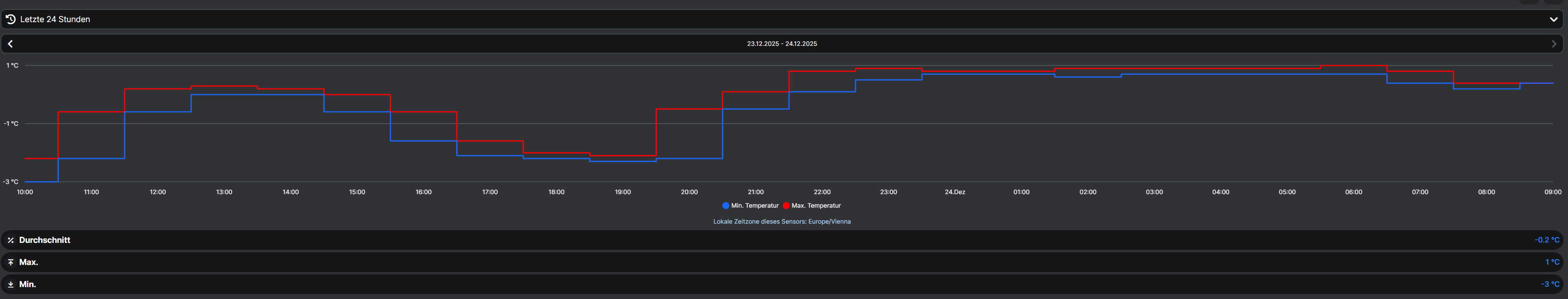

Das erste Fazit ist im Grunde wie erwartet: Je nach Verhältnis Raumgrösse : HK Größe klappt es mit den 40° halbwegs. Also wo es schon warm war, da blieb es das auch wenn der HK im Verhältnis zum Raum groß genug ist (alle SZ im OG, Bad) Im WZ war es hingegen warm, kühlte aber trotz durchheizen aus aus (23° zu aktuell 21°) - obwohl die Tür zur Küche zu war und auch alle anderen Türen.
Entlüftet und frei sollte passen, hab ich erst vor ein paar Wochen.
Das hast du jetzt nach einem Tag festgestellt, dass die Temperatur nicht reicht? Durchheizen musst du mit den Dingern. Also ne Woche laufen lassen und nicht bedarfsweise für ein paar Stunden.
Heizkörper sind wie die Zirkulationsleitung beim Warmwasser. Komfort bedeutet durchheizen/durchlaufen.
“Festgestellt” habe ich noch gar nichts, es ist nur ein 1. Fazit.
Und wenn es die Nacht über draussen mit um die 0° “warm° war, das WZ vorher 23° hatte (während ich die Gasheizung einschaltete) und morgens dann nur mehr 21° - dann es es wohl zu wenig?

Du fragst doch oben nach, wie du die Heizkörper einstellen musst. Du musst die Heizkörper an dem Ventil zum hydraulischen Abgleich natürlich erst einmal voll aufdrehen um zu wissen, ob der Vorlauf mit dem Durchlauf ausreicht. Hinzu kommt, dass du auch nicht mehr Einstellungsmöglichkeiten hast als jene 2 der Pumpe. Du weisst also nicht, ob das das Maximum ist, was eine Wärmepumpe durch deinen Heizkreis jagen kann ohne zu rauschen.
Denn mit dem hydraulischen Abgleich könntest du dann Räume, die jetzt zu warm werden mit dem selbst einstellbaren Heizkörperventil (nicht das elektrische) herunterregeln (von Stufe 10 auf Stufe 8, dann Stufe 6 etc.), was bedeutet, dass die anderen Heizkörper mehr Durchfluss bekommen von der Pumpe.

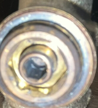

Ja, ist aber schon auf max. beim HK Ventil:
Es rauscht auch so hörbar - aber mit stärkerer Pumpe würde es halt ggfs. “lauter rauschen”. Ich hatte die Pumpe deshalb sonst immer auf der langsamen Stufe.

Darin befindet sich dieser Einsatz:
Ob der am Ende - ebenfalls - für eine Durchflussmengenbrgrenzung vorgesehen wäre?
Ich weiß von denen nur, daß man die zudrehn kann fürn Heizkörpertausch, Aber wennst zudrehn kannst dann kannst auch halb aufdrehn. Also damit wird sich der Durchfluss verstellen lassen
