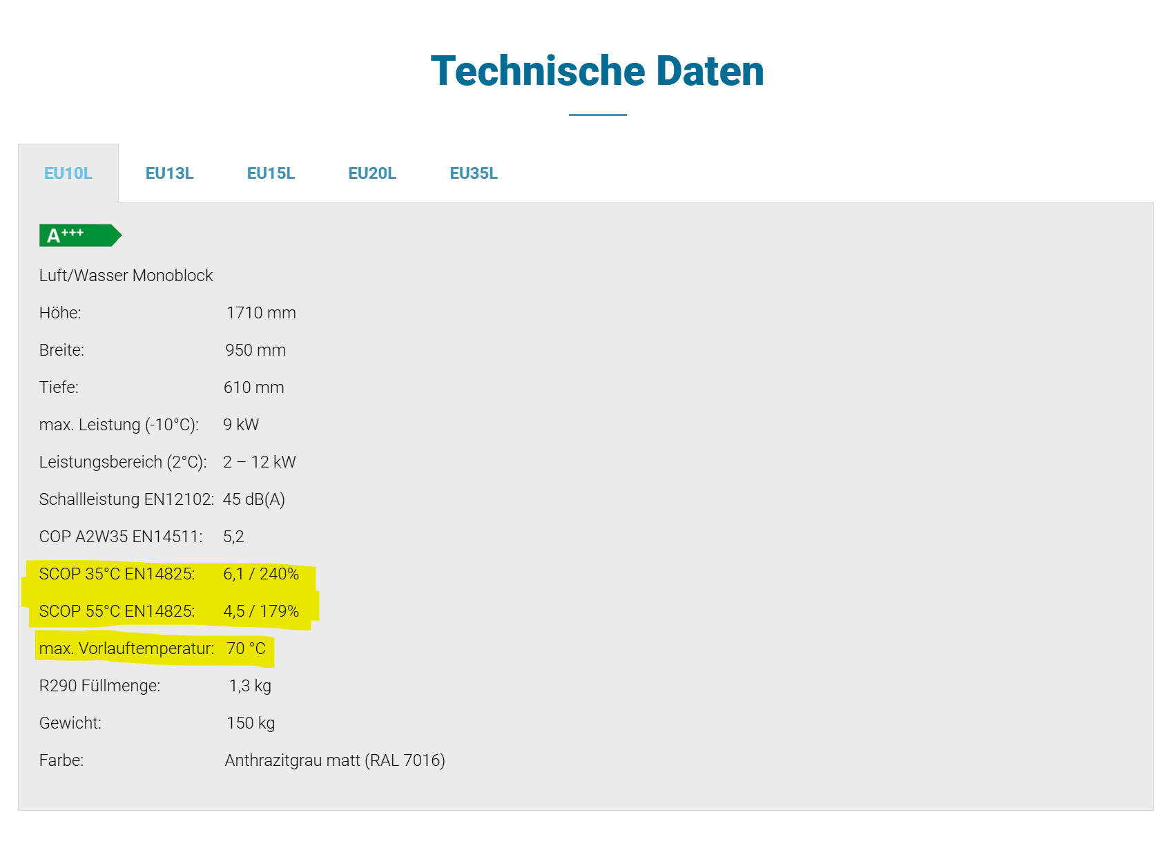

Was hat es eigentlich mit den Lambda LWWP auf sich?
Die sollen wohl bzgl. Effizienz so eine Art “Sonderstatus” inne haben? Ist das wirklich so, oder geschicktes Marketing?
Beides. Was davon mehr, ist Ansichtssache.
ok, aber vermutlich so teuer im Vergleich, dass es sich nicht rechnet?
Ja, vor allem wenn man davon ausgeht, dass du noch mit was Anderem mitheizen willst. Das ist immer die Krux. Als Alleinheizung ggf. überlegenswert, aber wenn du den Aufpreis vergleichst zwischen JAZ4 oder JAZ5…
Die Lambdas sind gut, aber auch die können nicht zaubern. Vielleicht sind sie je nach Vergleichsanlagen 10-20% besser in der Effizienz. Rechnen wird es sich wohl nur selten.
Oder anders herum: Die Vorlauftemperatur runter zu bekommen, ist sehr viel einfacher und billiger möglich, als mit einer sehr teruen WP sparen zu wollen.
Lambda (und die von dem andern Laden im gleichen Ort) sind besser. scheint u.a. zu kommen von den viel größeren Wärmetauschern
