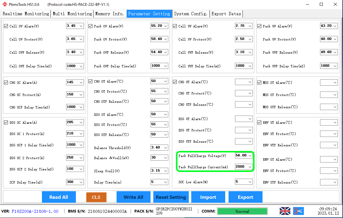

Welche Werte sollten denn da eingetragen werden?
  • Design Capacity?
  • Remaining Capacity?
  • Full Charge Capacity?
    Aktuelle Werte siehe Screenshot
    Capacity.pdf (7,1 MB)
    Capacity.pdf (6,1 MB)
Ist die Kapazität vom Akku. Also 280Ah = 280000mAh
Der aktuelle SOC in mAh also 91,6/280x100= 32,7%
Diesen Wert würde ich ändern auf 280000 = 100% SOC
Das ist der Wert bei dem zum letzten Mal der 100% reset durchgeführt wurde.
Also 299,2 Ah wurden geladen und dann wurde SOV auf 100% gesetzt.
Muss also schon mal geklappt haben.
Bringt ja nix, beginnt ja nur erneut auseinanderzulaufen......
Stimmt natürlich aber zumindest kann er den Akku wieder voll nutzen.
Welche Werte sind bei dir eingestellt, damit er den Reset ausführt.
Pace BMS 55,2V und Ladespannung 55,6V hat heute scheinbar nicht geklappt.
Es muss aber schon mal geklappt haben sonst würde nicht 299,2Ah bei Full Charge eingetragen sein.
Wie schon von @anon24819938 richtig erkannt bringt das auf lange Sicht nichts weil erstens der verbaute Shunt nicht sehr genau sein wird und das ganze mit der Zeit wieder auseinander läuft. Und du müstest quasi jedes mal händisch wenn der Akku voll geladen wurde, wieder auf 280000mah neu einstellen für 100% SOC.
Nicht ganz, es ist der aktuelle SOC der sich nach "Full Charge Capacity" richtet.
Das siehst du oben, weil sein zweiter Akku (Screenshot 2) einen SOC von 30,74% anzeigt. Also für Akku 2: 91,6/299,2 x 100= 30,61% SOC, das passt eher und auch beim ersten Akku wenn man mal nach rechnet :wink:.
Remaining Capacity zählt ja rauf und runter beim laden und entladen (Shunt). Er müste bei seiner Einstellung also mindestens 299,2Ah bei "Remaining Capacity" erreichen um 100% SOC angezeigt zu bekommen. Die Lösung ist, so denke ich: die "Full Charge Capacity" nur so hoch einstellen wie man auch unter "Remaining Capacity" beim laden erreichen kann (eher etwas niedriger), dann wird auch wieder richtig auf 100% SOC synchronisiert. Um es einfach zu machen würde ich (zumindest vorläufig) wenn der Akku voll ist, also in seinem Fall 55,4V hat, die "Remaining Capacity" auf 280000mah stellen, und dazu dann die "Full Charge Capacity" aber immer etwas niedriger als die "Remaining Capacity". Zum Beispiel auf 278000mah, es müsten also beim nächsten entladen und anschließenden laden wieder mindestens 278000mah (Remaining Capacity) erreicht werden für 100% SOC. Ansonsten einfach mal ein paar Zyklen fahren und auch mal den Akku vollständig entladen und laden, und schauen was bei Ladeschluss dann unter "Remaining Capacity" steht. Der Wert für "Full Charge Capacity" darf nie höher sein als man bei "Remaining Capacity" beim laden erreichen kann, und deshalb wie gesagt eher etwas niedriger einstellen dann sollte auch immer sehr zuverlässig auf 100% synchronisiert werden.

Ich habe jetzt verstanden, dass ich, wenn der Akku das nächste mal voll ist, den Wert "Remaining Capacity" auf 280000 stelle, richtig?
Die andere Sache habe ich verstanden, weiß aber nicht, wie ich das Victron System anpassen muss, damit die Werte vom BMS übernommen werden.

Genau als schnelle Abhilfe würde ich das so machen.
Und dann alle anderen Punkte laut Handbuch abarbeiten.

@PeterBlake es hat mir jetzt keine Ruhe gelassen und hab die Doku durchsucht.
Die Settings für den 100% SOC Reset sind "Pack FullCharge Voltage" und "Pack FullCharge Current".
Zuerst muss die Spannung erreicht werden und anschliessend sinkt der Ladestrom langsam.
Das hast du ja bereits genauso beobachtet. Sobald der eingestellte Strom unterschritten wird, löst er den SOC reset aus. (gleich wie bei meinem RN150)
Halte die Daumen das es damit klappt.
@paulmelsec welche Werte empfiehlst du für
  • Pack FullCharge Voltage?
  • Pack FullCharge Current (mA)?
    Verstehe ich das richtig?: wenn ich den Wert "PackFullCharge Voltage" auf 55,20V setze und der Speicher die 55,20V erreicht, dass sich dann der SOC auf 100% setzt? Welchen Wert soll ich bei "Pack FullChange Current eintragen?
Bleib mal bei den 55,2V und 2000mA zum Testen. Reset ist bei Spannung größer 55,2V und Strom kleiner 2A. So wird erkannt Akku ist voll.
Ich habe nun auf beiden Gobel-Speichern folgende Einstellungen vorgenommen (siehe Screenshots):
  • MultiPlus Ladespannung: 55,5 Volt (mit diesem Wert sollte die 55,20V erreicht werden)
  • "Pack FullCharge Voltage" = 55,2V
  • "Pack FullCharge Current (mA): 2000
    @paulmelsec ich welcher Doku konntest du die Infos finden?
    Parameter Einstellungen Speicher #1.pdf (133,6 KB)
Parameter Einstellungen Speicher #2.pdf (120,7 KB)
Im Link oben zum Forum Pace BMS - Informationssammlung unten im Beitrag.
Da stehen auch ganz brauchbare Einstellwerte drinnen (Spalte ganz rechts)
Beide Akkus haben nun eine Gesamtspannung von 53,98V (3,37V/Zelle). Der SOC liegt nun bei 100% :slight_smile:
Allerdings verstehe ich die ganze Sache nicht. Der Speicher sollte doch erst bei einer Gesamtspannung von 55,20V (3,45 V pro Zelle) resetten
liegt das vielleicht daran, dass ich die Battery Full Charge Cut Off Current auf 2000mA gestellt habe (siehe Anhang)
