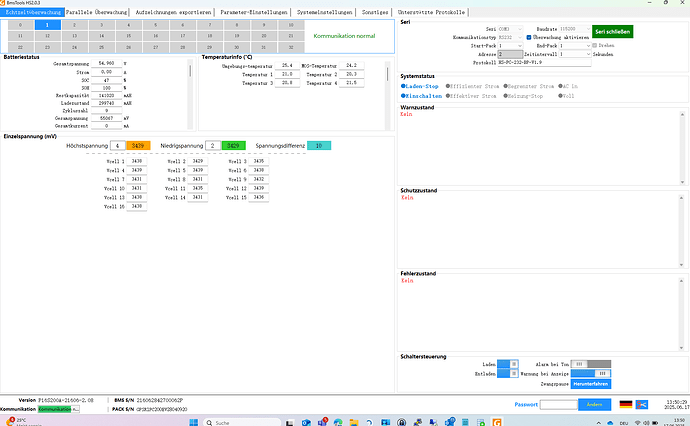

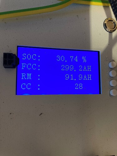

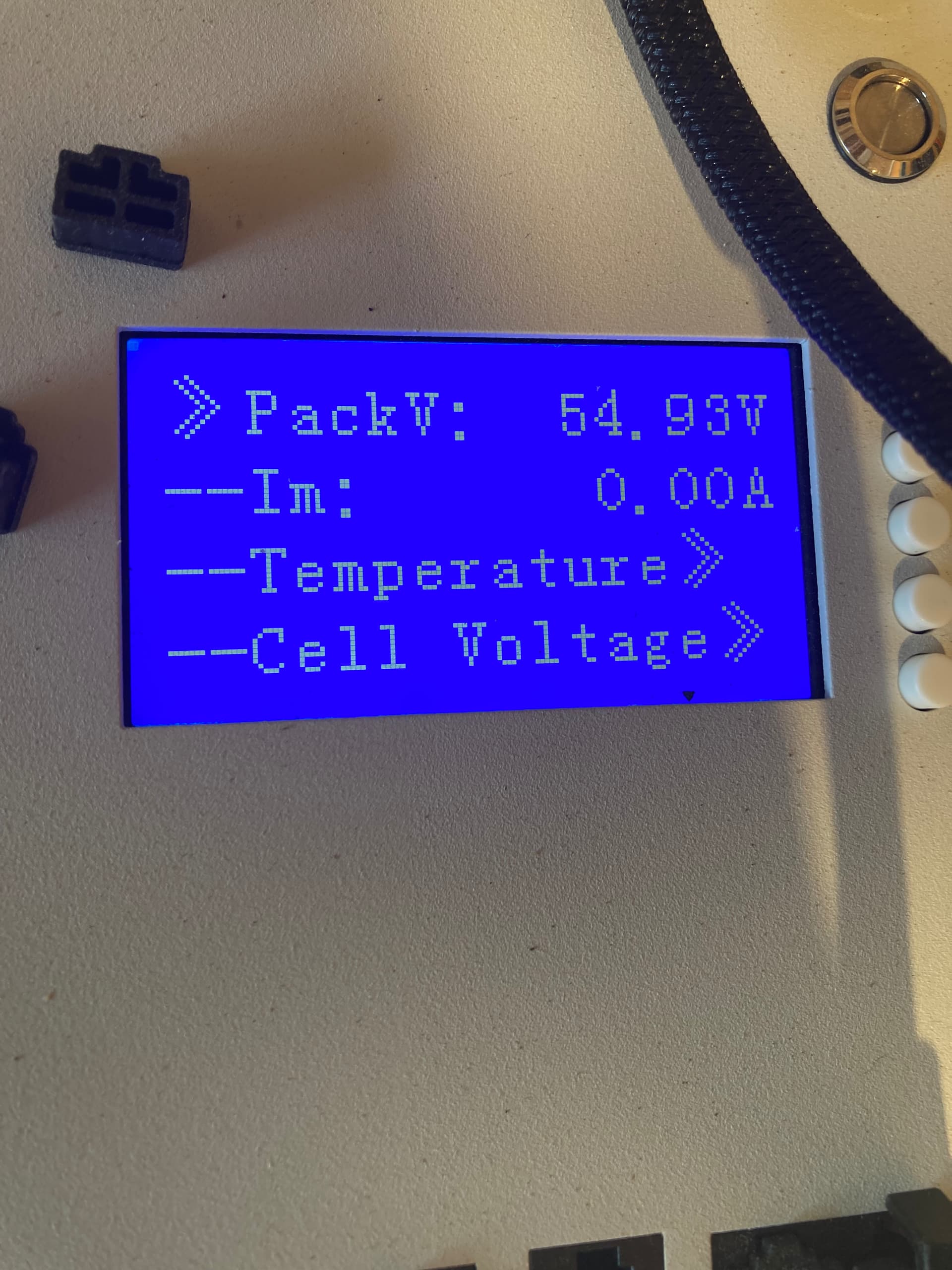

Das BMS des einen Speichers zeigt eine Gesamt-Spannung von 54,93V an

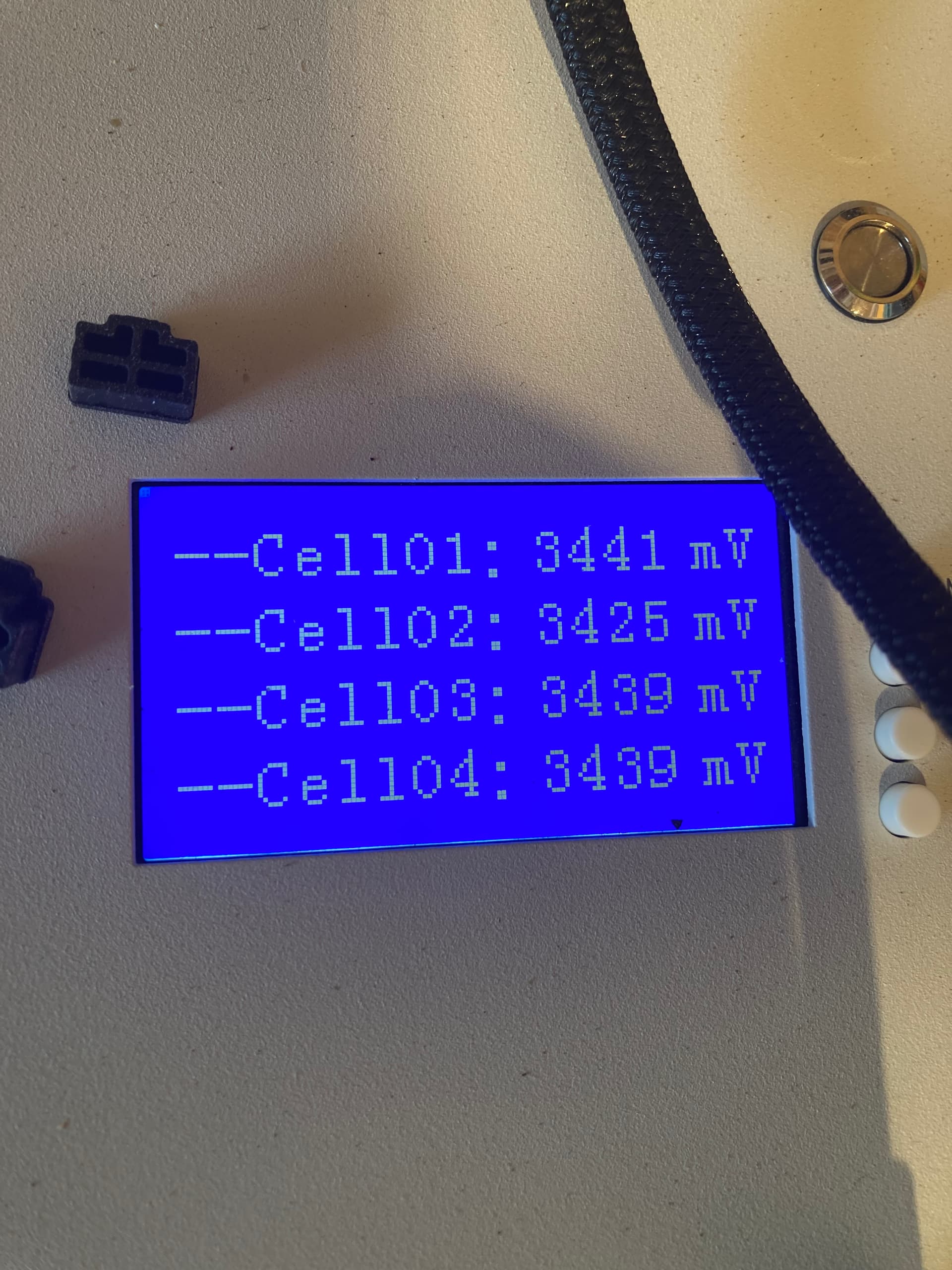

Das BMS des einen Speichers zeigt eine Zellspannung von ca. 3,44V an

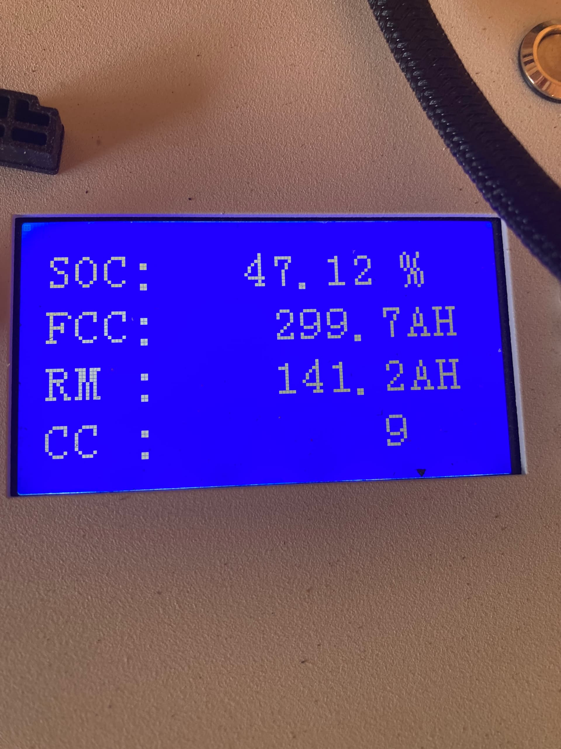

Das BMS des einen Speichers zeigt einen SOC von 47,12% an
Die Frage ist nun, wer oder was dazu führt, dass der Speicher bei SOC 47% voll (das sehe ich daran, dass keine Energie mehr in den Speicher fließt) ist.

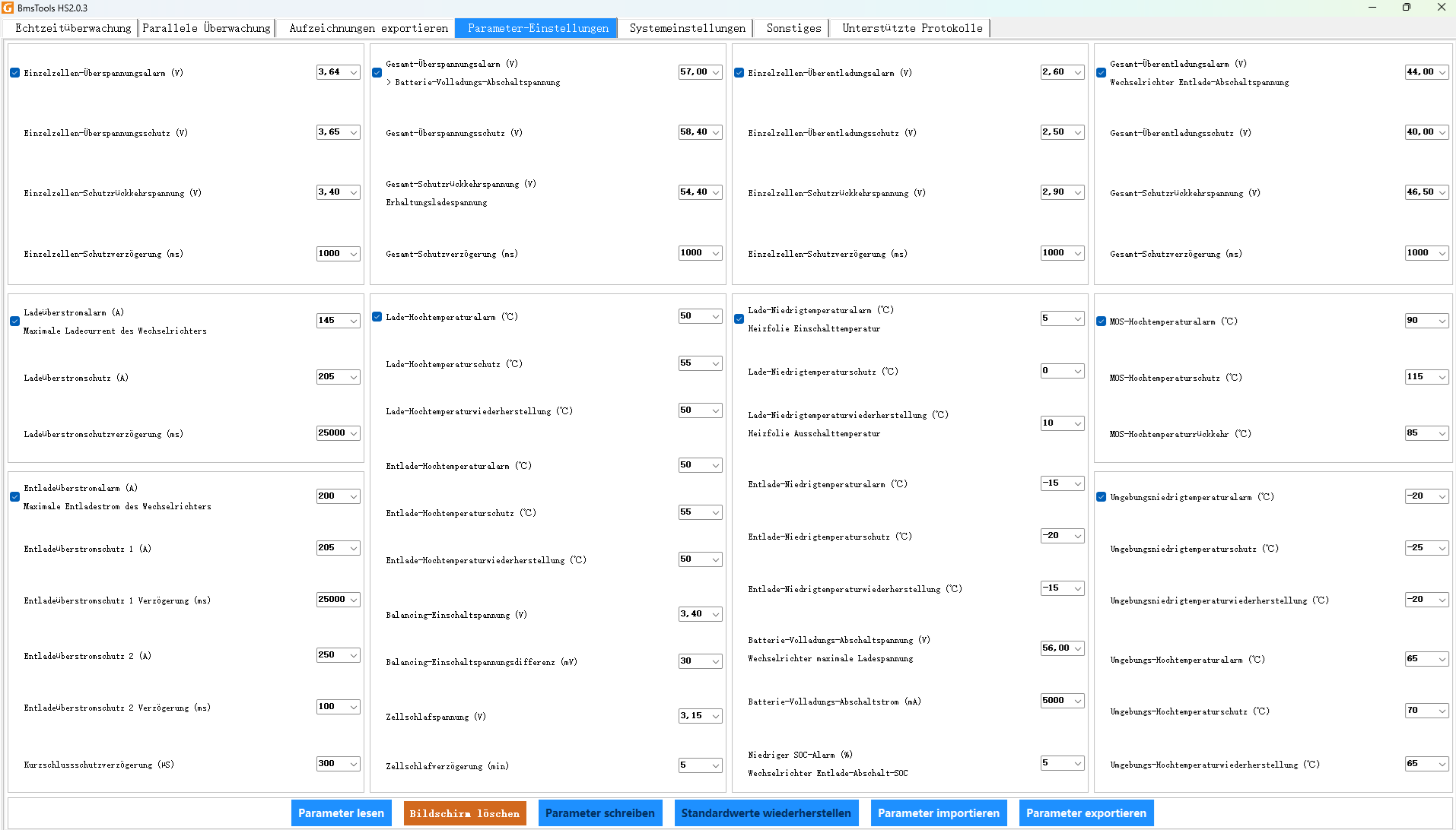

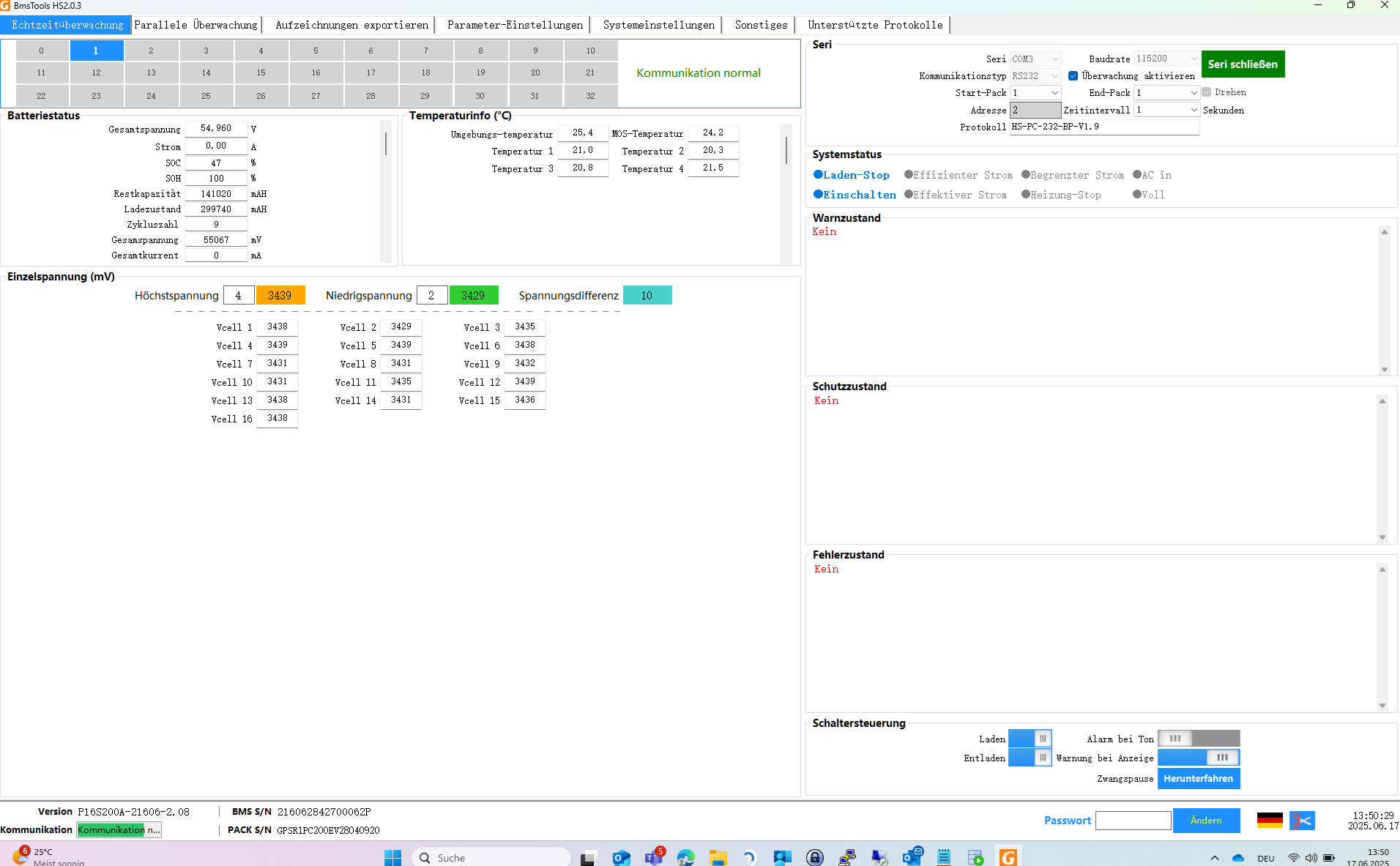

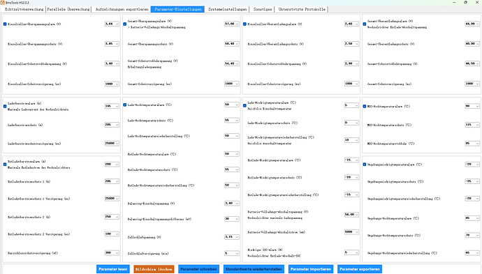

Ich hatte leider nur den Vorgänger von Gobel, aber dein Akku erreicht nicht die 100% reset Grenze. Im zweiten Bild zweite Spalte steht mM nach ein Hinweis dazu, dort ist 57V eingetragen.

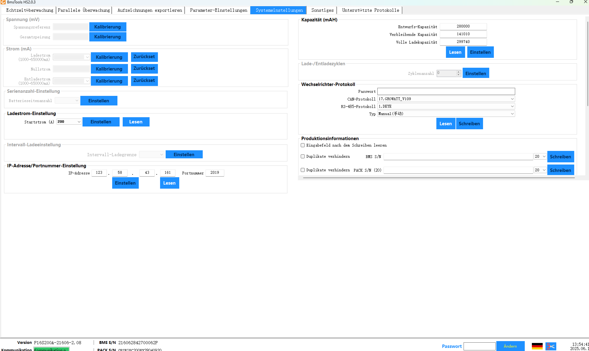

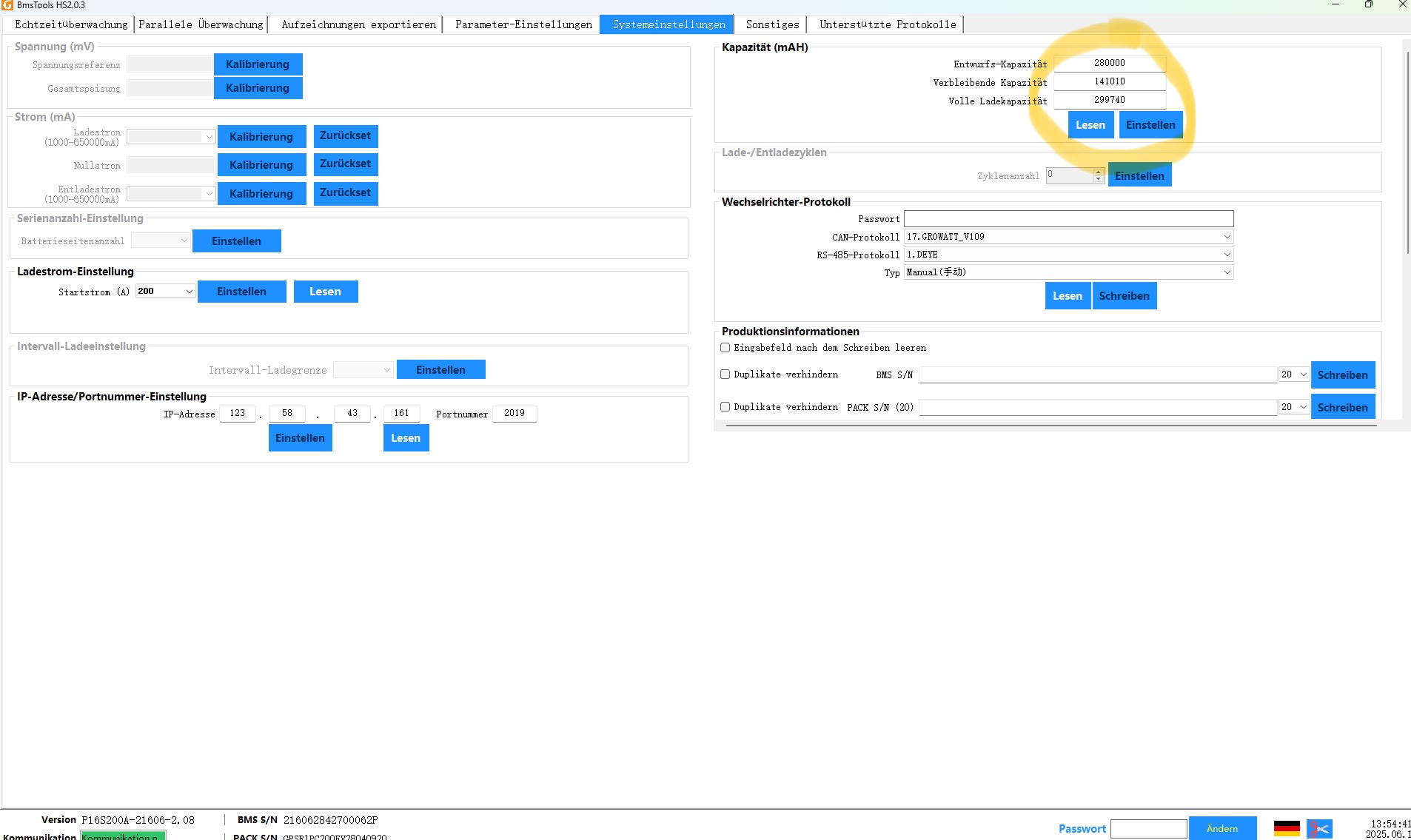

Darauf wartet er vermutlich um den 100% reset durchzuführen. Kannst ja mal testweise auf 55,2 setzen. Im 3. Bild kannst du aber auch den Ladezähler manipulieren und 300000mAh eintragen, dann zeigt er auch 100% an.

  • die Batterie-Volladungs-Abschaltspannung liegt bei 57V. Dieser Wert kann also auch nicht den Ladevorgang stoppen

Das hat dein Akku aber, so vermute ich, schon sehr lange nicht gemacht. (Grenze vermutlich 57V)

Ich habe im BMS den Wert "battery full charge cutoff Vortage" (vorher: Batterie-Volladungs-Abschaltspannung, ich habe das BMS auf English umgestellt) nun auf 54,00V gesetzt. Morgen früh wird der Akku ja wieder geladen. Heute lag die Spannung bei vollgeladenen Akku bei 54,12V. Dann müsste doch morgen (bei 54V) der SOC auf 100% springen, oder?
Ich habe den Wert nochmal auf 55,2 V korrigiert.

Beide Akkus sind nun voll. Der eine zeigt einen SOC von 42,07%, der andere 31,70%.
Beide Akkus zeigen eine Gesamtspannung von 54,94V an

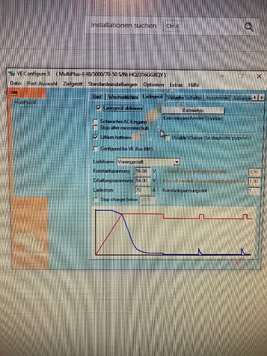

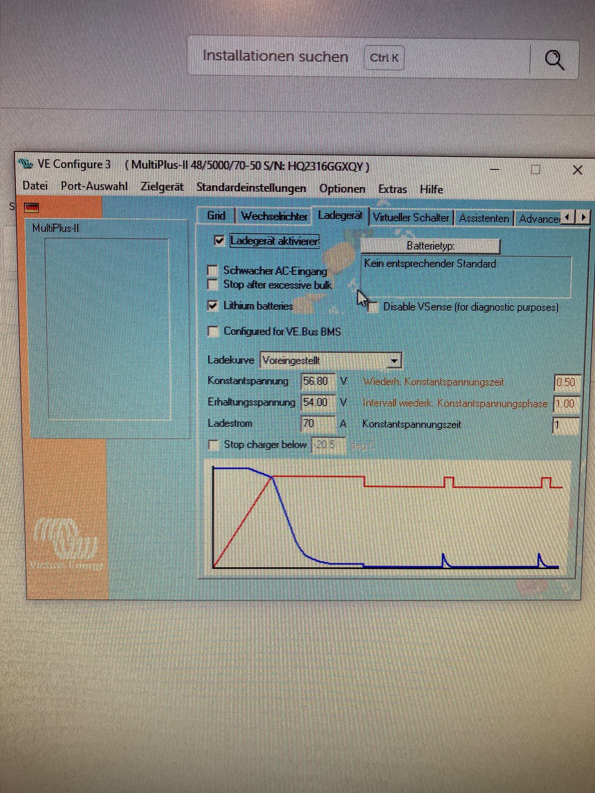

Das Ladegerät des MultiPlus hat eine Konstantspannung von 56,80V (suche Screenshot).
Ich werde heute Abend, wenn das Akku anfängt, sich zu entladen, die BMS-Abschaltspannung des BMS von 55,20V auf 54,90V heruntersetzen.
Dann sollte der Akku morgen, wenn er wieder geladen wird, die 54,90V erreichen und den SOC auf 100% setzen.

Der Gobel entlädt nun. Ich habe den Punkt gefunden, die Ladespannung des MultiPlus zu erhöhen (siehe Screenshot). Ich habe 55,6V eingestellt.
Bis morgen Mittag sollte der Gobel wieder voll sein. Dann werden wir sehen

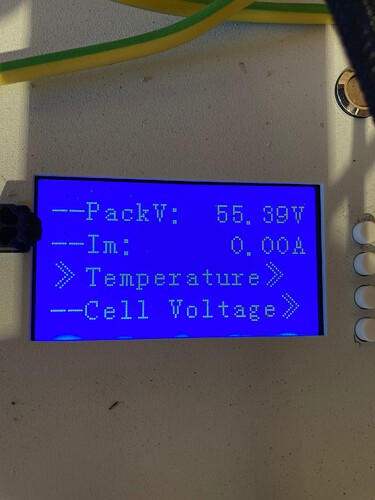

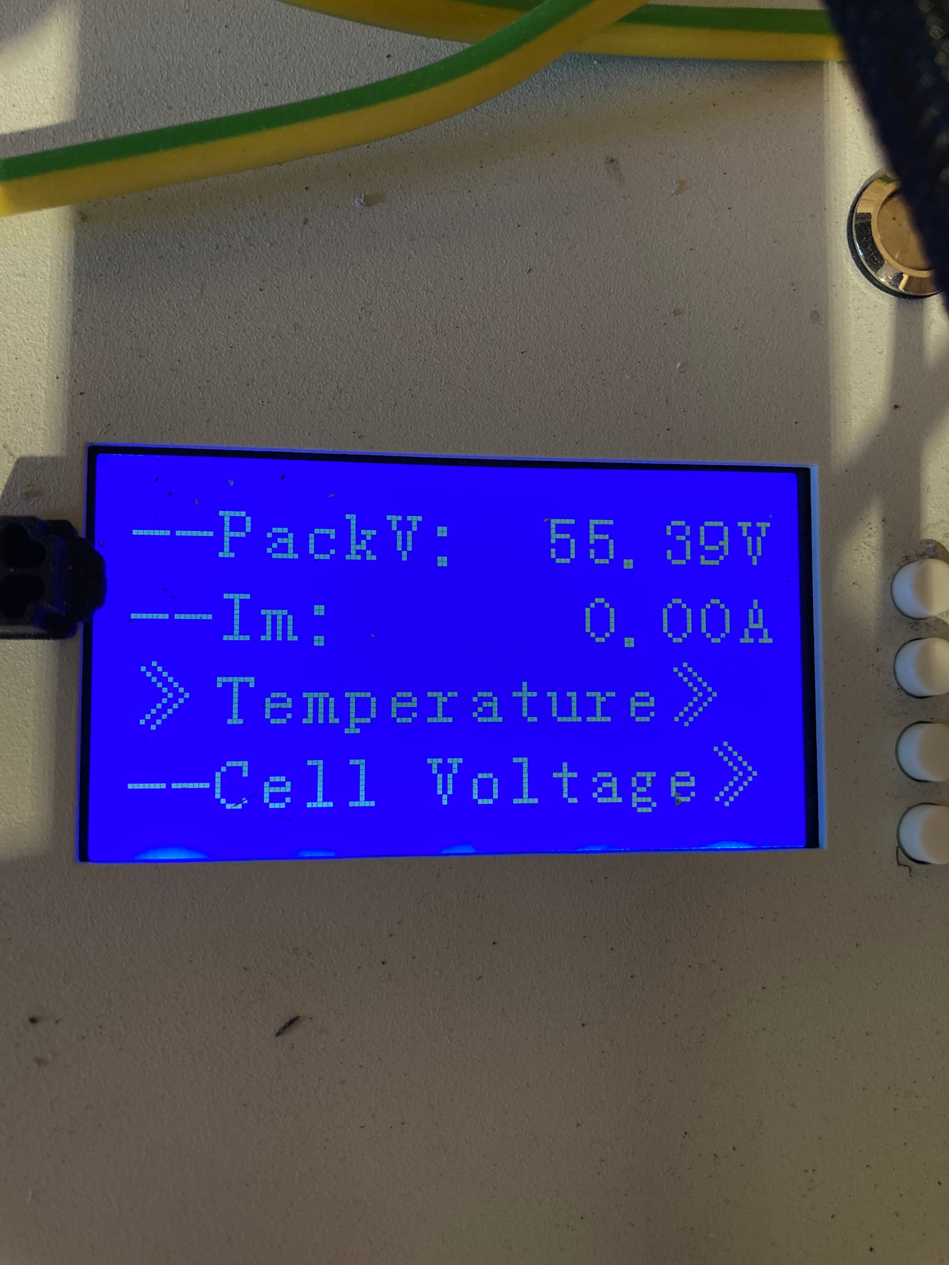

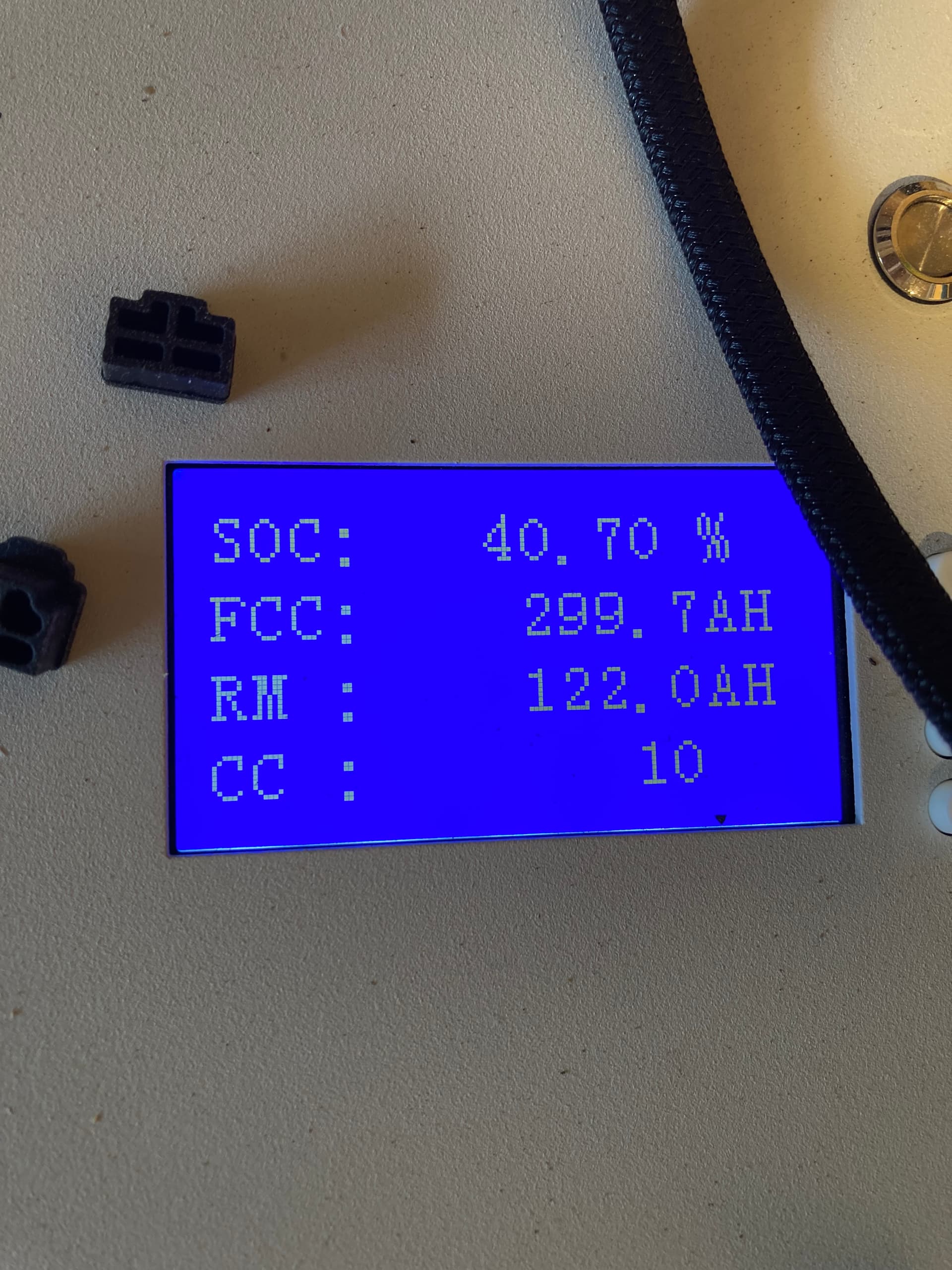

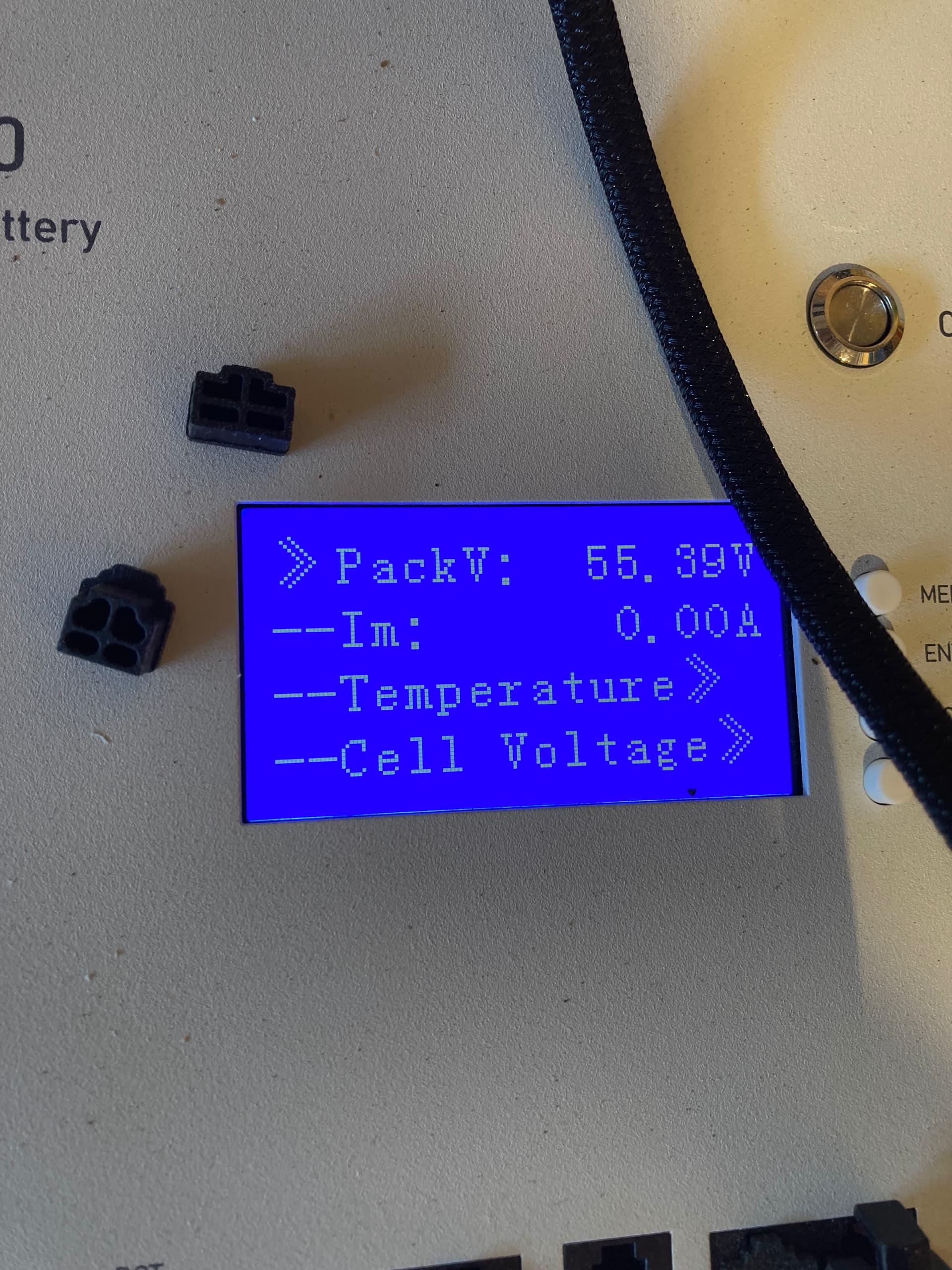

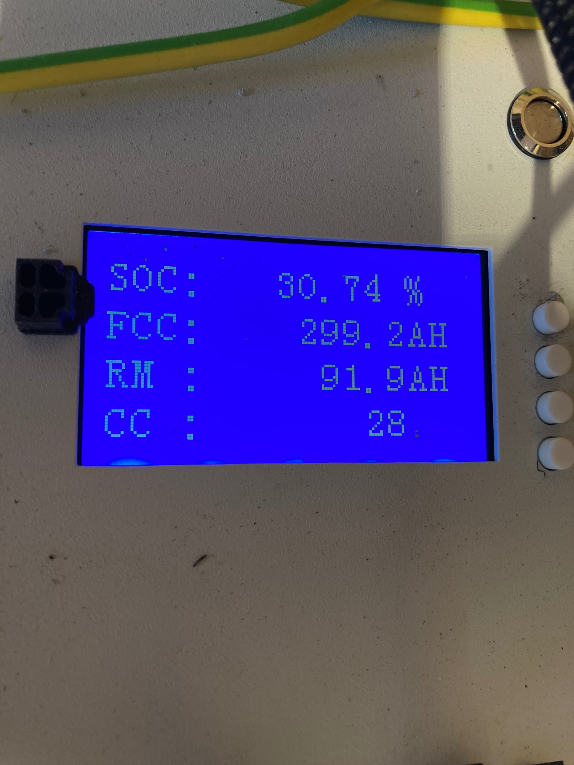

Beide Akkus sind nun wieder voll aufgeladen, die Akkuspannung auf beiden Akkus liegt nun bei 55,39V,aber der SOC wurde nicht auf 100% geändert (siehe Screenshots).
Was kann ich noch tun?

Kann man im BMS den SOC irgendwo manuell auf 100% setzen, wenn der Akku voll geladen ist?
Ja, das sollte hier gehen.
