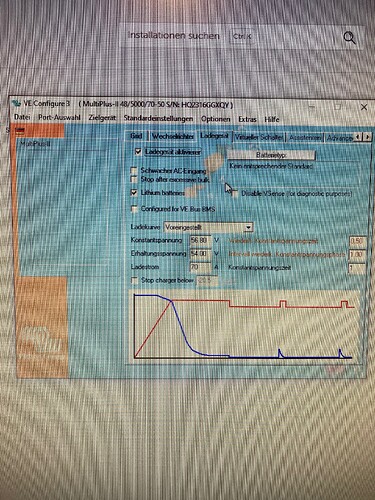

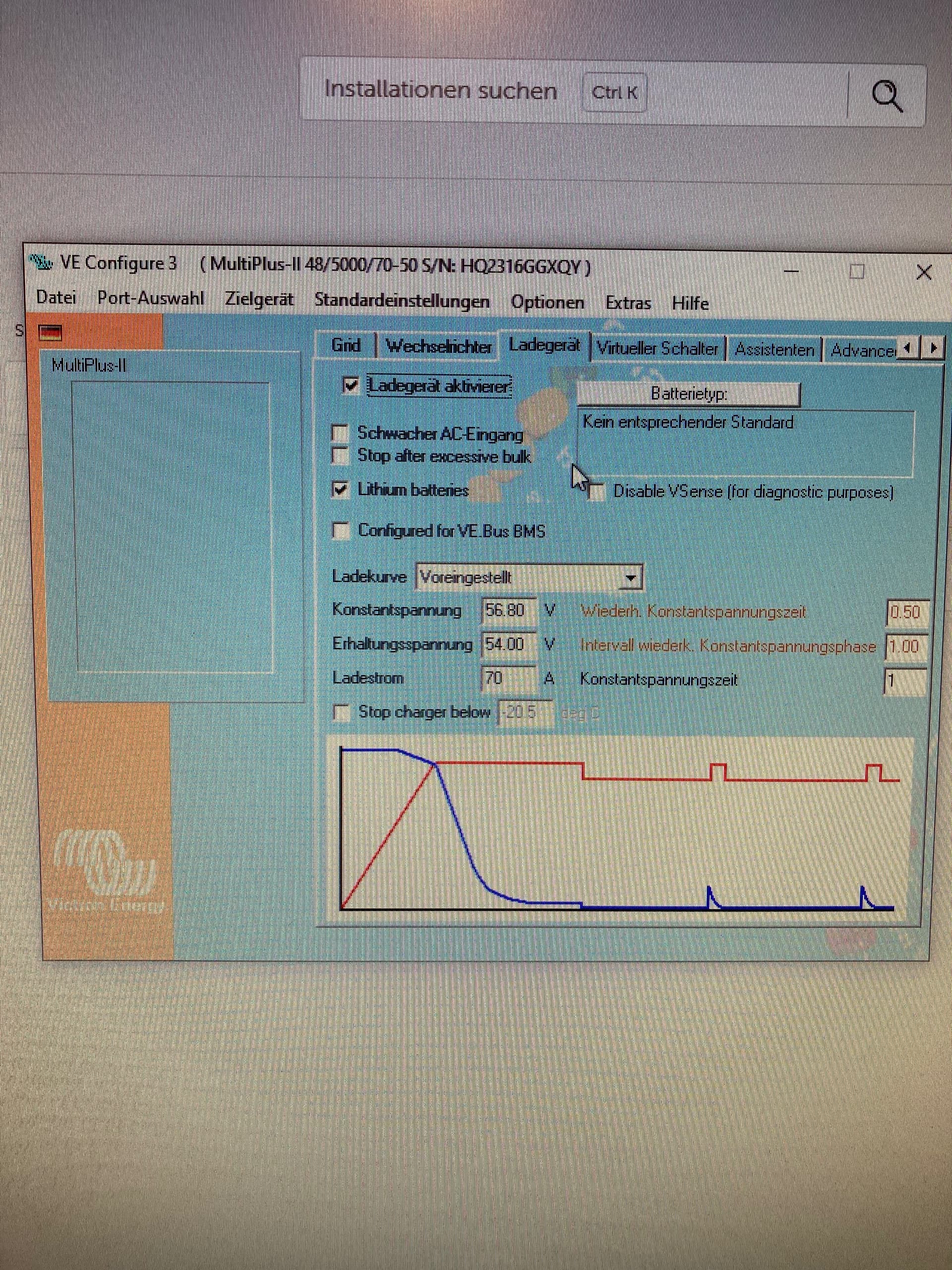

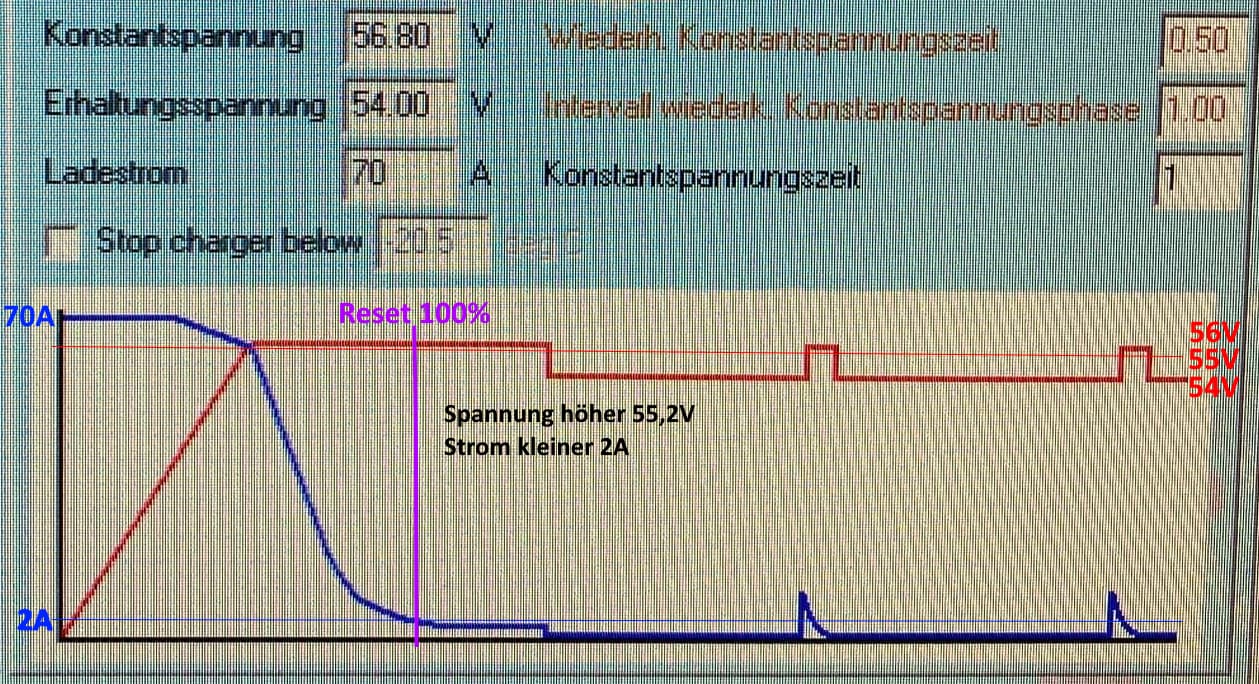

Das liegt an der Einstellung vom Victron.
Die Ladespannung wird nur eine halbe Stunde gehalten.
Dann wird auf 54V abgesenkt - vermutlich hast du den reset Zeitpunkt übersehen.
Erprobte Werte stehen alle in der verlinkten Anleitung.

Die MultiPlus-Ladegerät-Einstllungen sind identisch mit deinem Screenshot. Bei der Ladekontrolle im VRM-Portal sind bei mir folgende Werte eingetragen (Vielleicht ist da ja was nicht korrekt (SCS: an? Ladespannung der verwalteten Batterie begrenzen: an?)

Der Screenshot ist ja auch von dir.
Kenn mich bei Victron nicht aus, aber ich verstehe es so.
Laden mit 56,8V und nach einer halben Stunde Erhalteladung mit 54V.
Wie die anderen Einstellungen da reinspielen kann ich nicht sagen.

Ganz Konkret welche Spannung liegt an bei 100% SOC Sprung (RESET)

Das bedeutet in der Sekunde wo die Anzeige auf SOC = 100% hupft, alle Zellspannungen ablesen - zB mit Screenshot....
