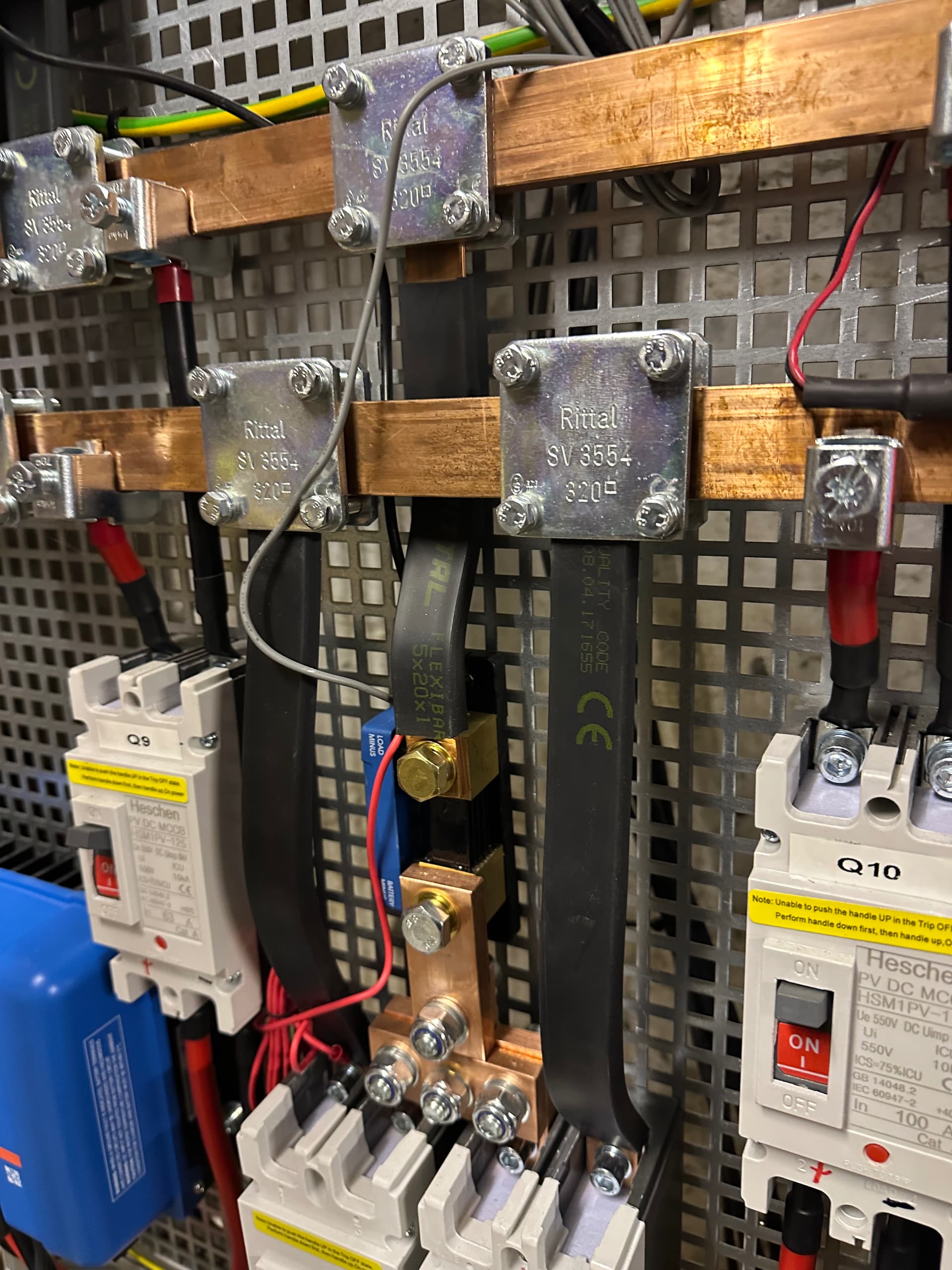

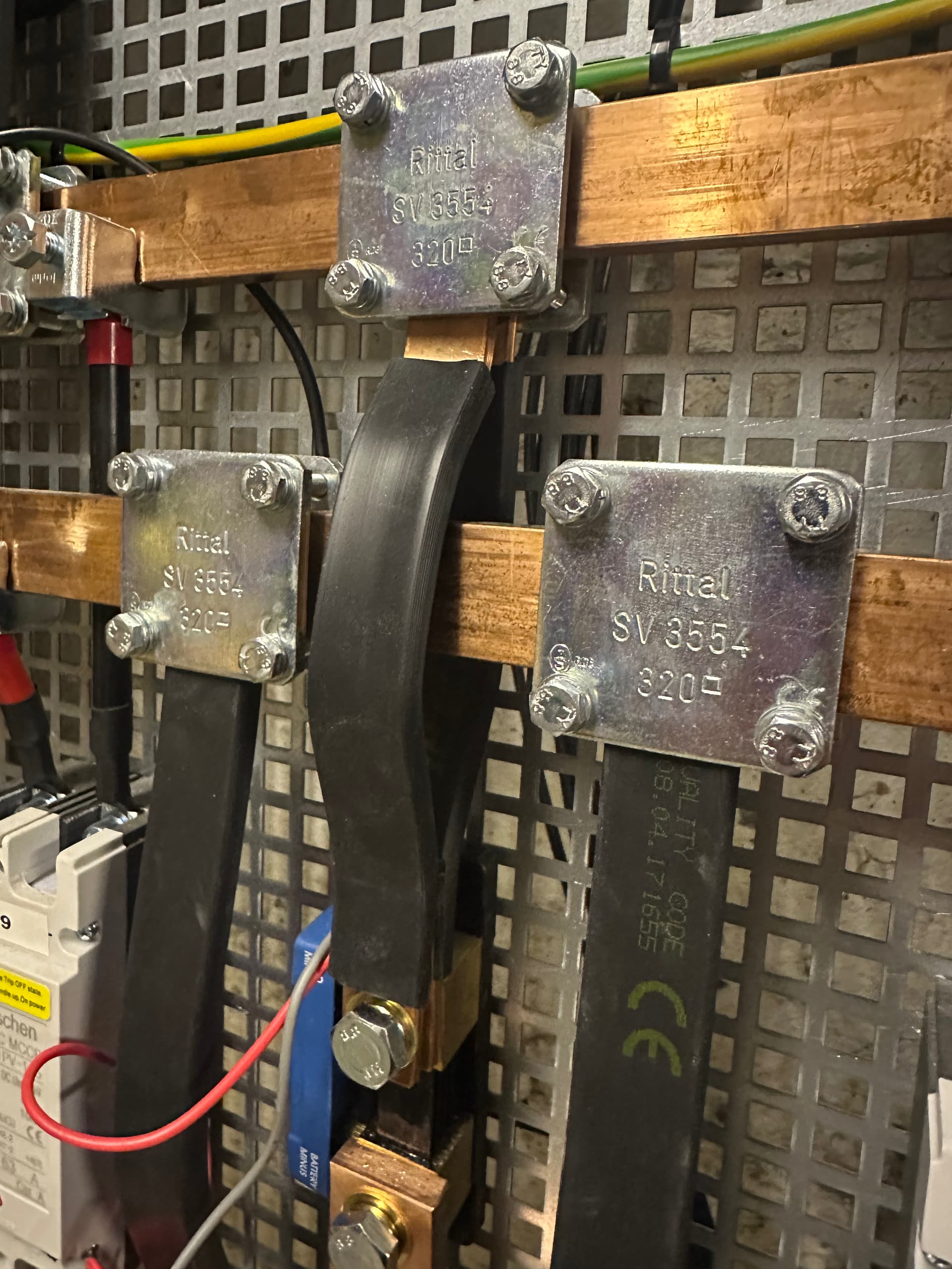

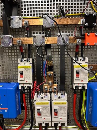

Montiert,

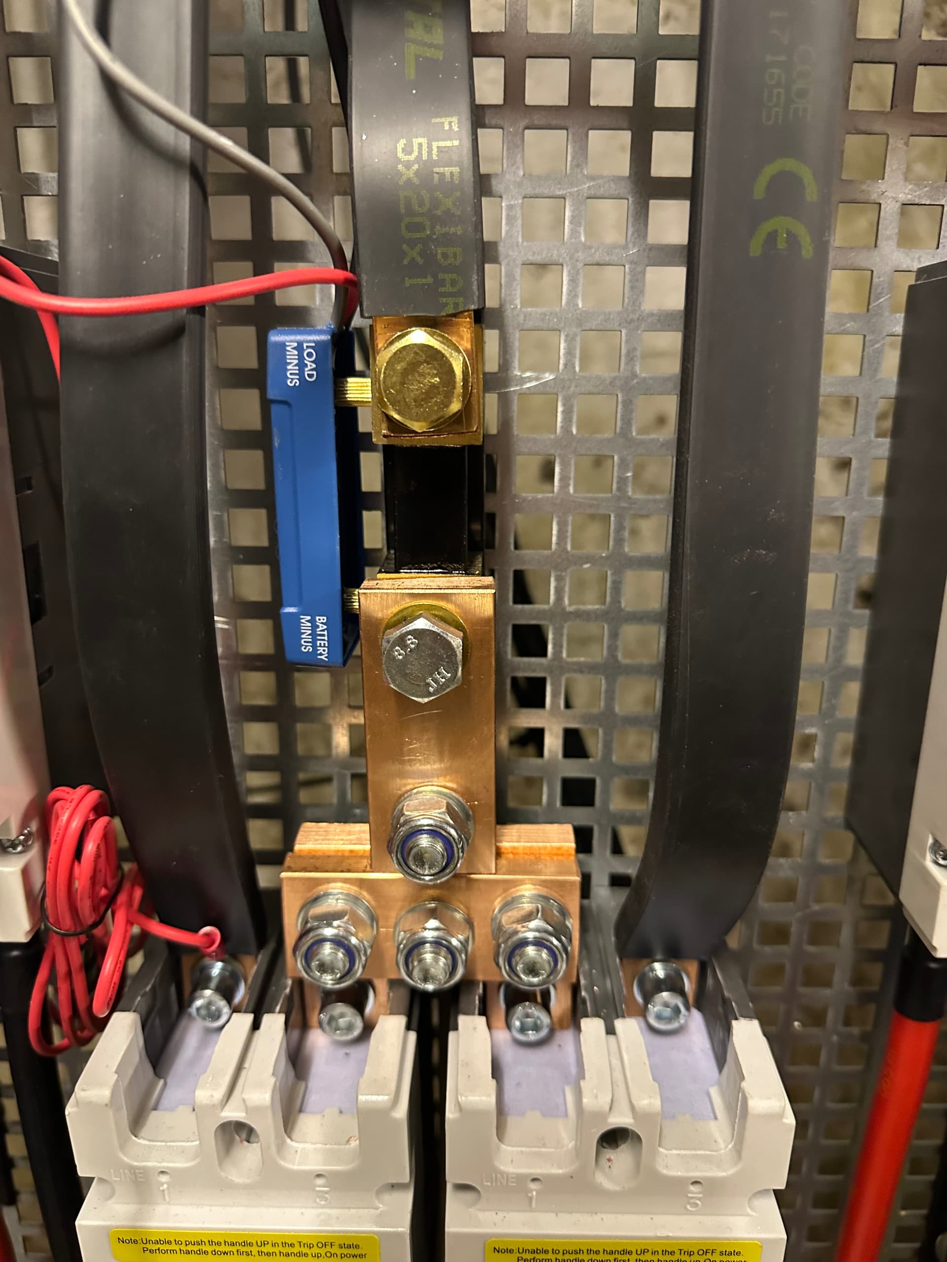

den Munispol muß ich noch mit einer zweiten Flexibar ausstatten, damit der auch genug Querschnitt für die geplante Erweiterung hat. Die Flexibar liegt schon daneben, die Schraube am Shunt war zu kurz, kann also kurzfristig behoben werden.

Shunt hängt jetzt mit 200qmm an der Busbar, das sollte auch mit der Erweiterung locker ausreichen :+1:
Den Akku habe ich heute langsam aus dem Netz gefüllt, Shunt und Akkus haben sich auf 100% kalibriert. Die Packs lagen gestern laut JK BMS um 15% auseinander. Ich bin gespannt wie das in 2-3 Wochen aussieht, da die Akkus zur Zeit tagsüber nicht voll werden.

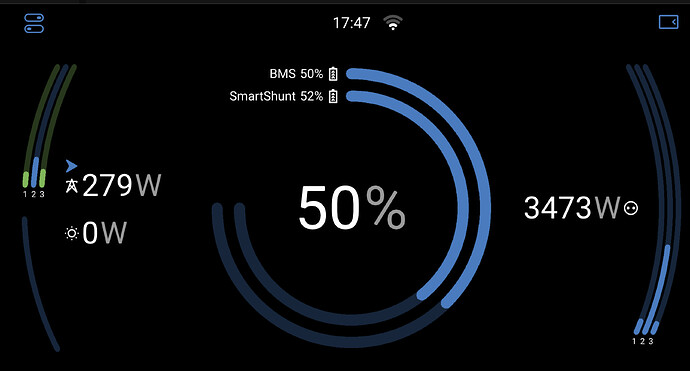

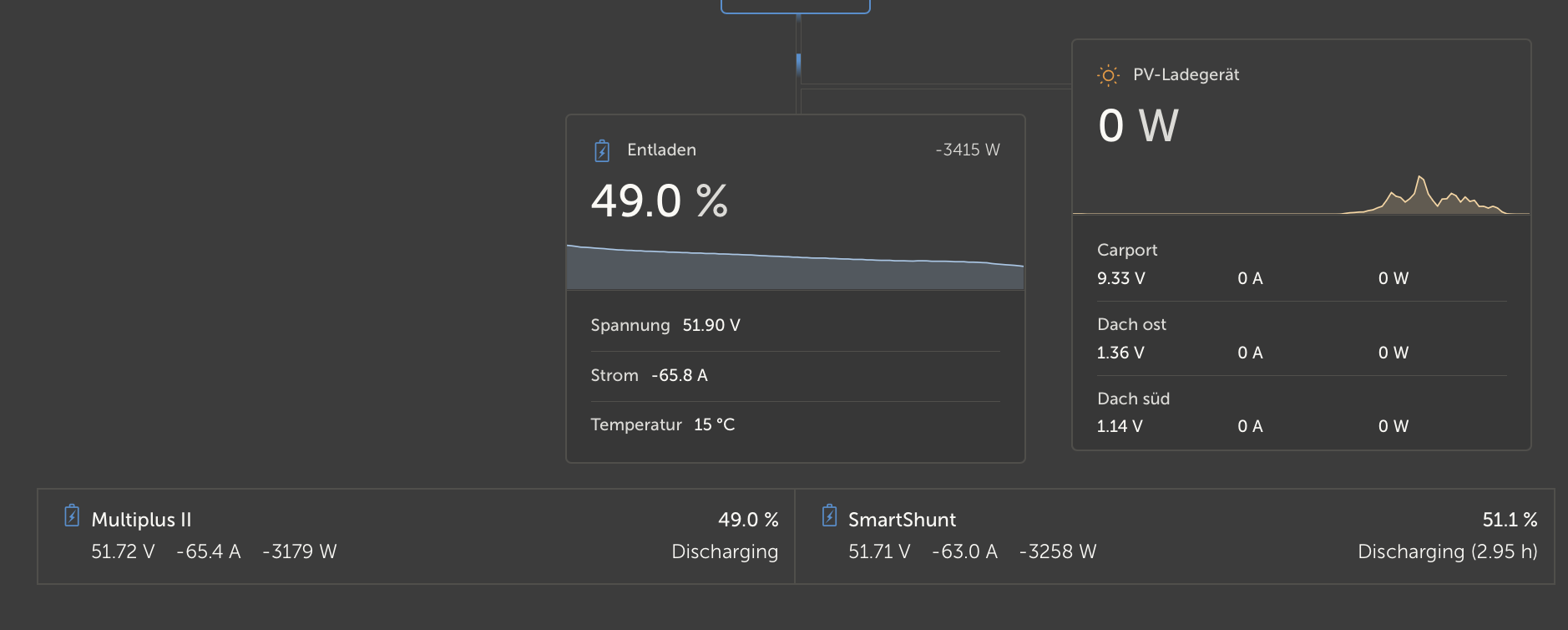

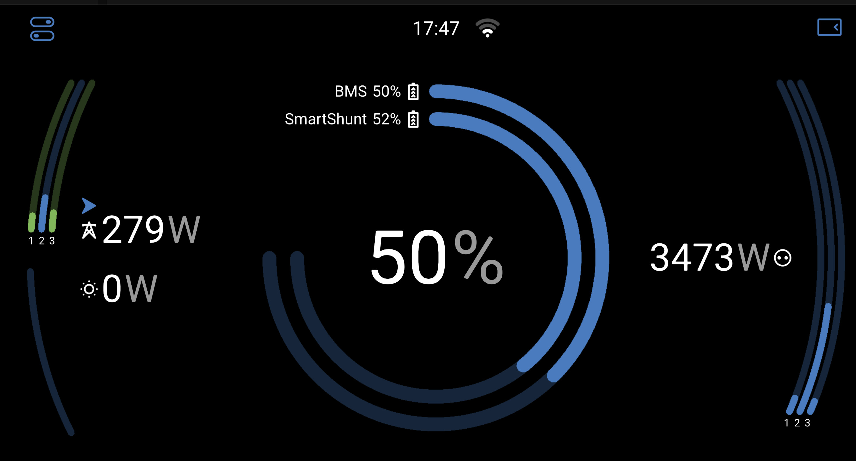

Nach 24h schon 2% Unterschied zwischen Victron SmartShunt und JK-BMS.
Nicht anders als erwartet, die Energiemessung von JK ist nicht mehr als eine grobe Schätzung.
Kein Wunder wenn die Strom Messung von JK zu grob und ungenau ist
Und mehr soll sie ja auch nicht sein. Genau genommen muss sie gerade genau genug sein, um den Überstromfall zu erkennen.
Da JK wohl auch nie eine Messgenauigkeit spezifiziert hat, wird man wohl auch nicht mehr fordern können (auch wenn manche mehr hineininterpretieren).
ich hatte im Vorfeld ja schon viel gelesen, aber das die Dinger so streuen ist schon der Hammer, deswegen habe ich jetzt den SmartShunt nachgerüstet, damit man verlässlichere Werte im System hat.

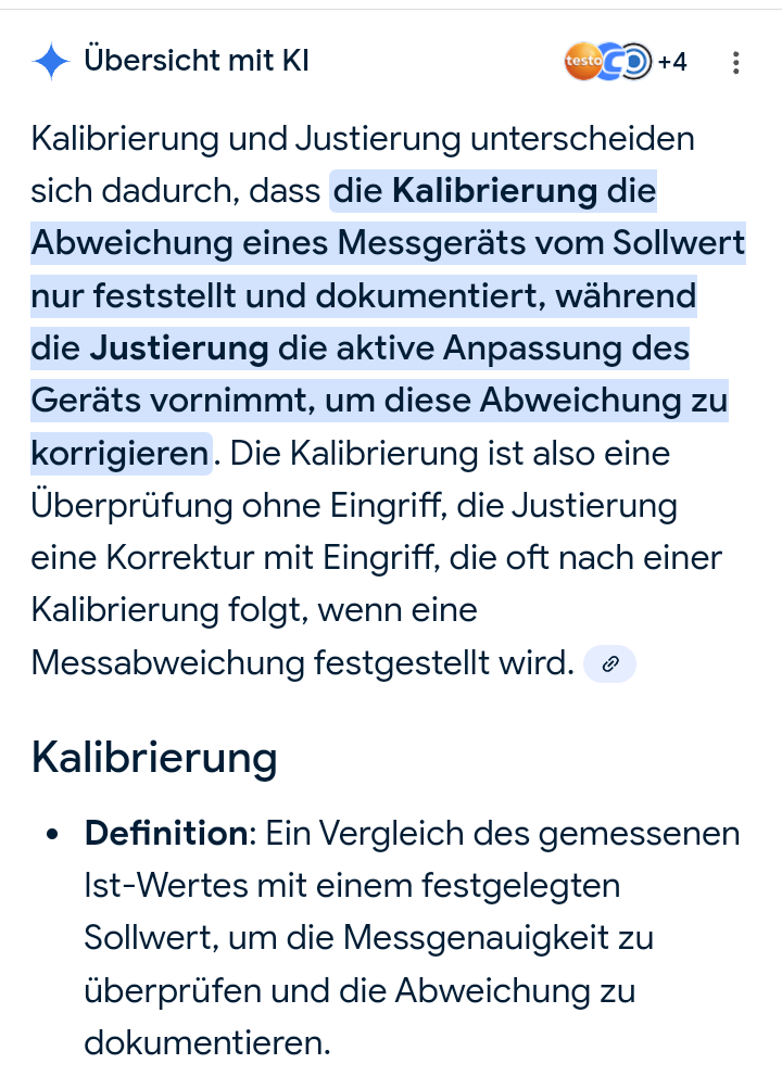

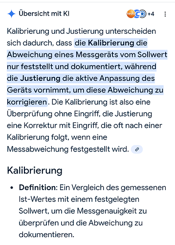

Nein, und nein.
Kalibrierung ist ein zeitlich begrenztes Zertifikat, das die überprüfte Toleranz bestätigt.
Kalibriert isses bestimmt nicht, dazu kriegst du ein Protokoll.
Die Genauigkeit eingestellt (volkstümlich kalibiriert ) hast du für den Spannungsbereich schon, für den Strombereich nicht.
man kann schon den gemessenen Strom und Spannung in der APP eintragen, leider kann man nicht mehrere Meßpunkte speichern um eine vernünftige Kennlinie hin zu bekommen. Des Weiteren ist A/D Wandler (Strompfad) anscheinen nur mit ein paar Bit ausgestattet, so ist der Messwert zu grob um etwas vernünftiges damit anfangen zu können, deswegen ist unter anderem die SOC Anzeige nur sehr grober Schätzwert, und weicht von BMS zu BMS deutlich ab, auch wenn diese parallel geschaltet sind.
Das nennt man korrekt “justieren”, wobei die erreichbare Genauigkeit da sehr klein ist.

Viele erwarten einfach zu viel von einem BMS, so wie ich anfangs auch. Deswegen habe ich jetzt den Shunt nachgerüstet, der löst auf 0,1A auf, wie groß der Messfehler ist steht auf einem anderen Blatt.
Ich glaube nicht, dass der Wandler geringe Auflösung hat. Die Messwiderstände taugen nichts, der Analogkanal auch nicht, also gibt es Korrekturwerte, urven, Nullpunktfehlerunterdrückung usw.
Das ist für SOC weder gedacht mich geeignet.

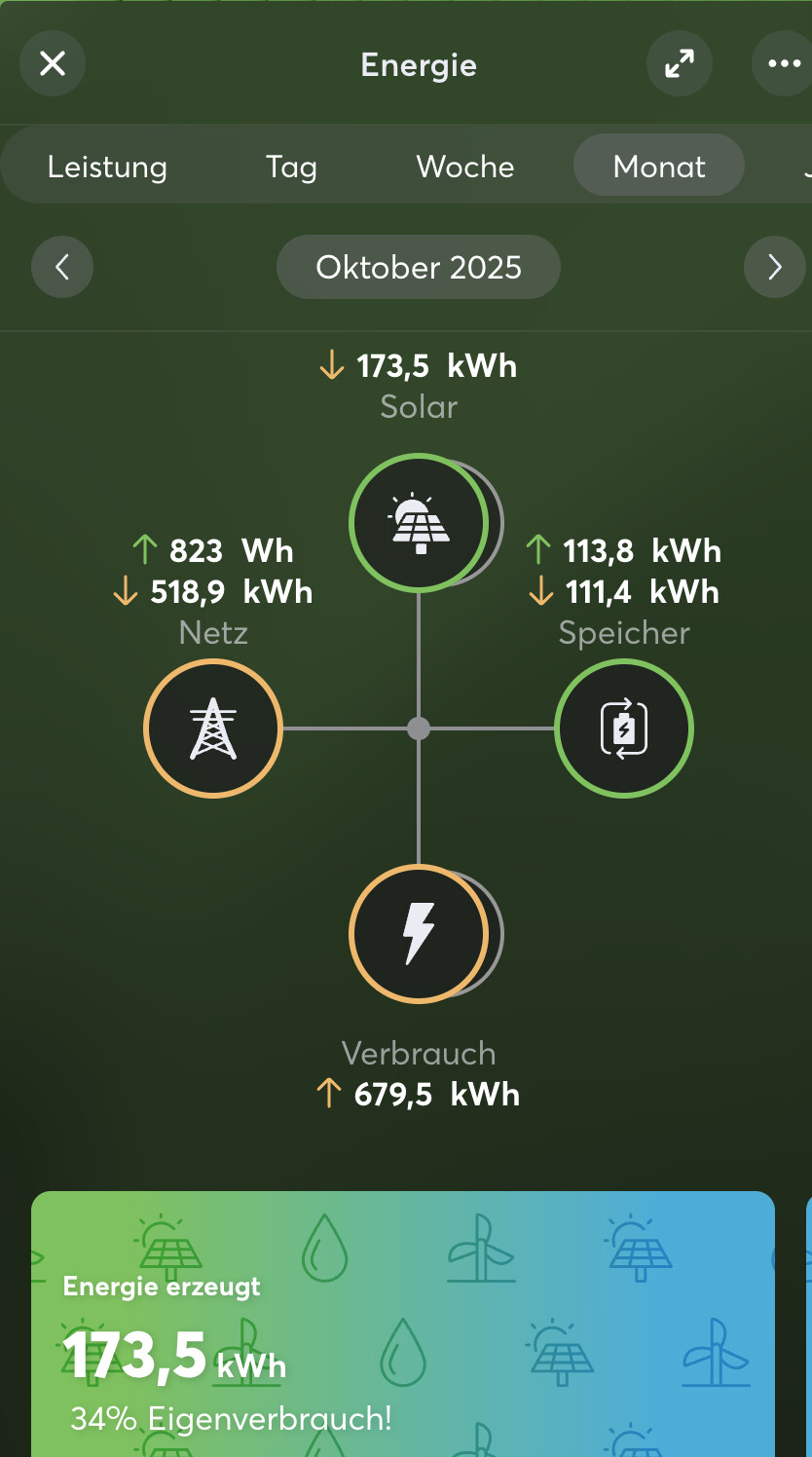

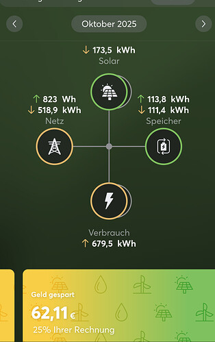

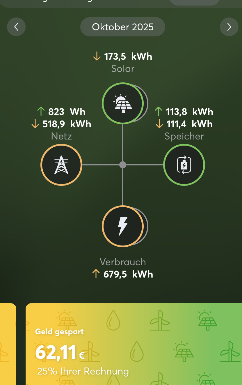

der Ertrag Oktober war so durchwachsen, wie das Wetter :innocent:
