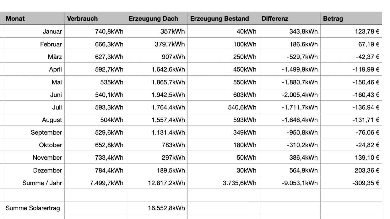

Ich habe mal Ertragsrechner, und Verbrauchsstatistik bemüht, so in etwa dürfte es dann über's Jahr aussehen, wenn das Dach mit Modulen bestückt ist.

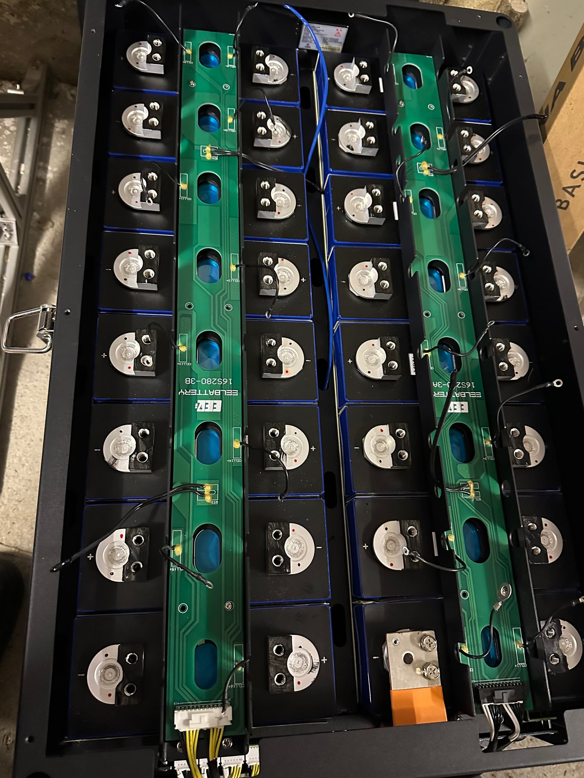

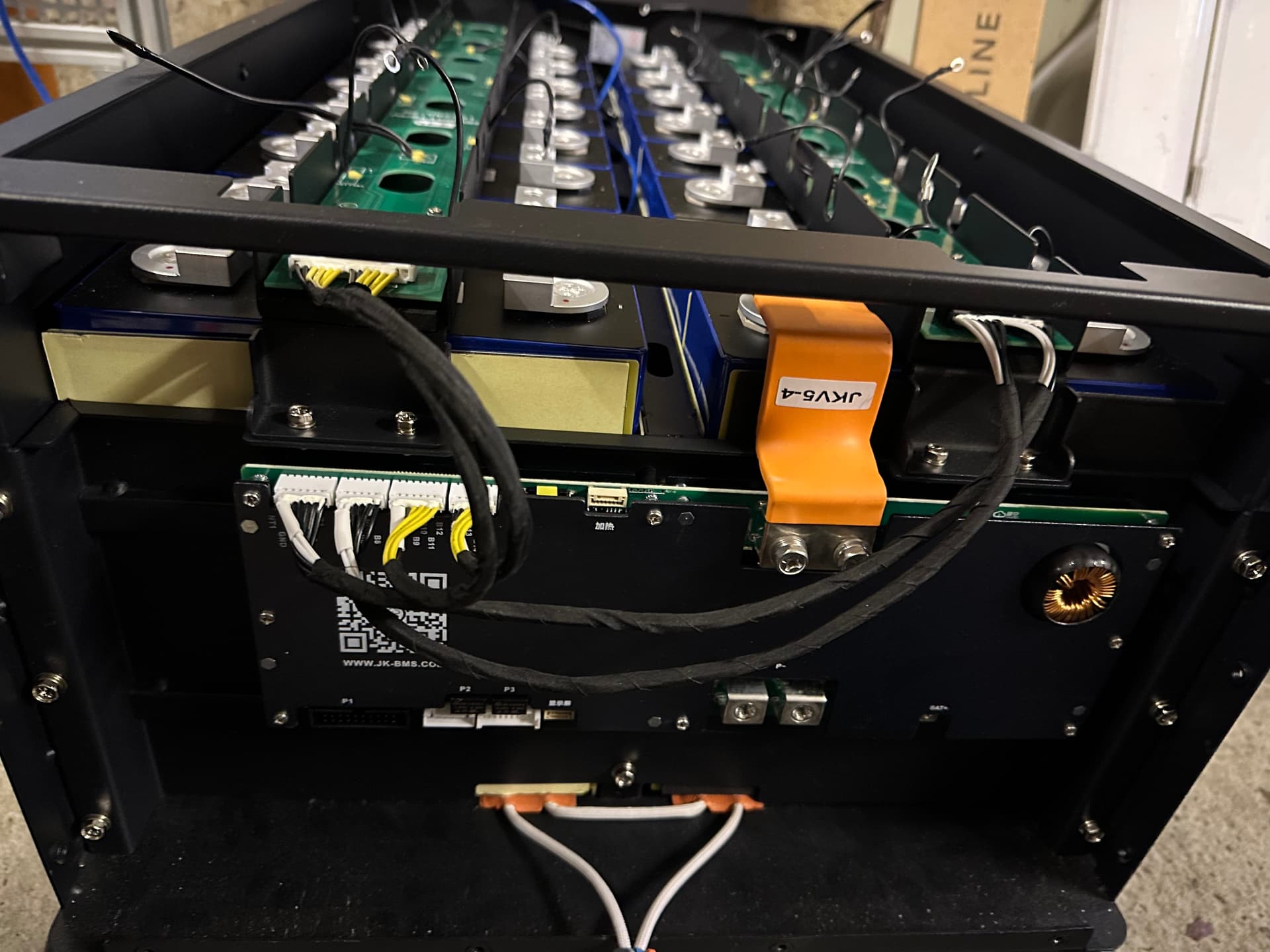

Da der Akku doch kühler wird als gedacht, habe ich eben damit angefangen die Heizfolien einzubauen, die ich bei EEL nachbestellt habe.
das habe ich auch gleich genutzt die Polflächen zu säubern, vorsichtig anzuschleifen und gegen Oxidation zu schützen.
Ist das rote etwa ein starrer Winkel?
