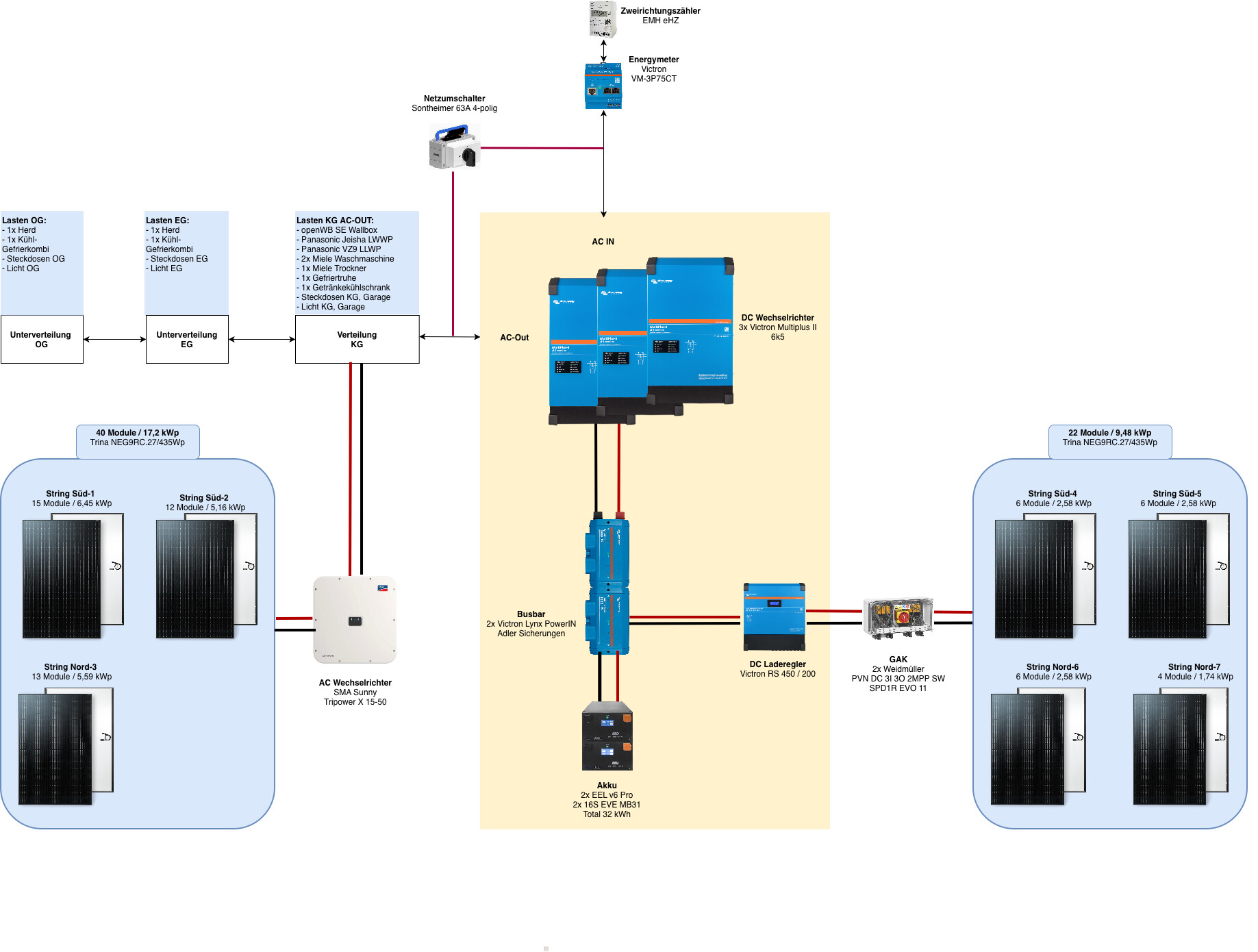

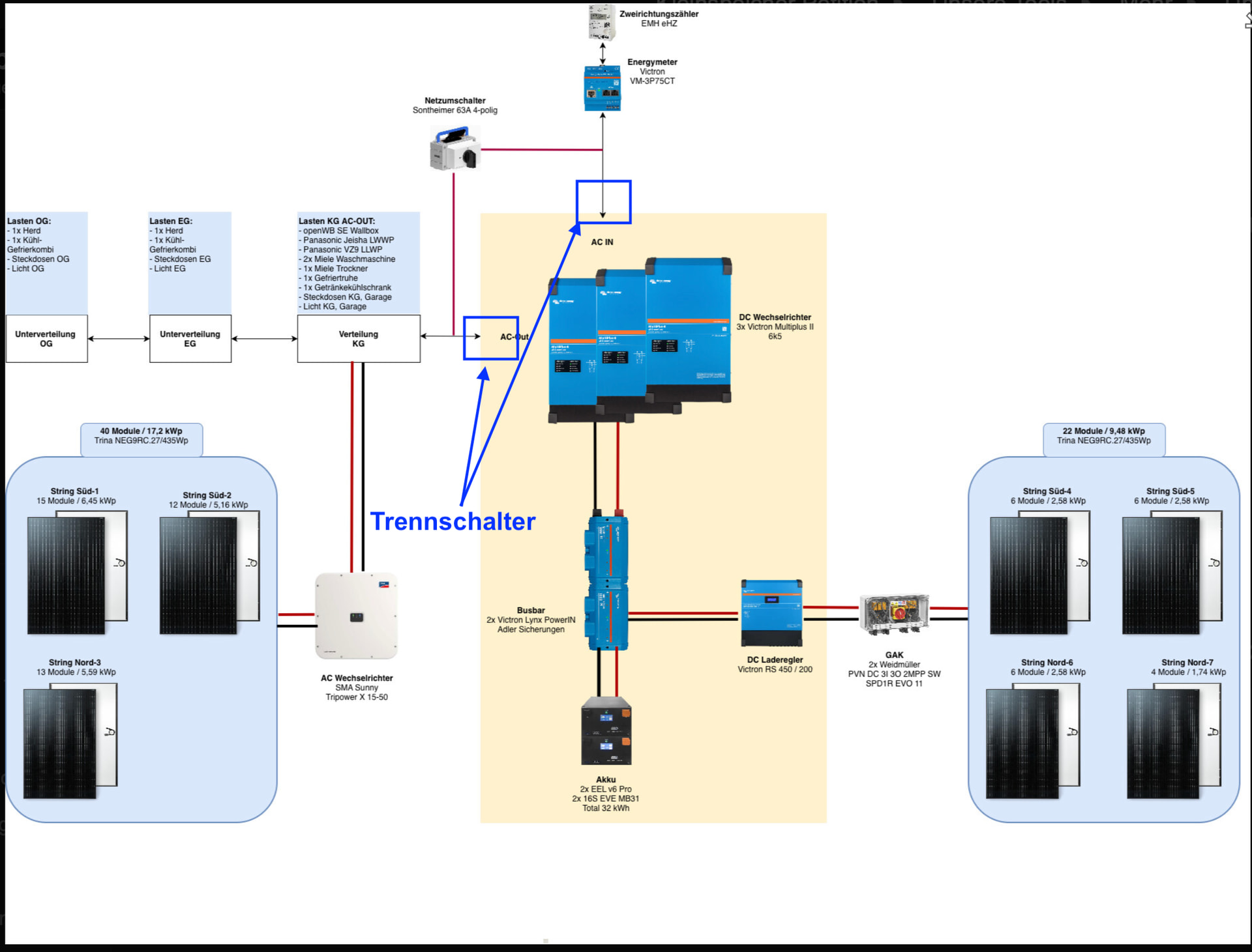

Und so sieht meine Planung für Wechselrichter und Elektrik aus, im Januar beginne ich mit der Installation:

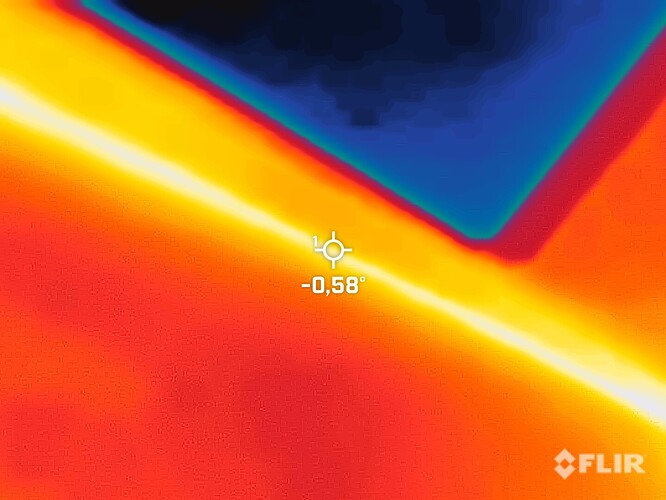

Zudem werden weiter Wärmebrücken identifiziert und überlegt wie ich die Dämmung weiter verbessern kann, dazu verwende ich eine FLIR Kamera für das iPhone.
Den Übergang von Fassade zu Dach werde ich mir beispielsweise einmal näher ansehen:

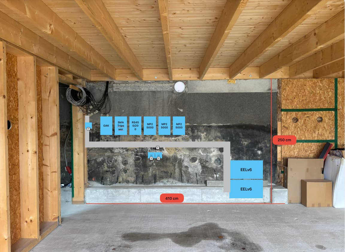

Aber heute gehts los mit der Planung der Wand für die Wechselrichter + Zubehör und den Speicher. Das alles soll in der neuen Garage landen, dort ist am meisten Platz.
Die Akkus kommen eventuell in den hinterliegenden Kellerraum, wegen der stabileren Temperatur. das muss ich mir aber noch überlegen.
So sieht die Altbauwand, an die ich die Garage angebaut habe, aus. Ich habe beispielhaft die Komponenten eingezeichnet, allerdings nicht maßstabsgerecht:
Viele Victron Multiplus Nutzer berichten von niederfrequentem Brummen, das sich durchs Haus zieht. Es gibt verschiedene Wege das zu verringern, Schallschutzdübel, Bautenschutzmatten oder echte Schwingungsdämpfer.
Jetzt ist also die Frage wie ich vorgehe, was den Wandaufbau angeht. Ich werde die Wand auf jeden Fall dämmen, da sie an die kalte Garage grenzt und ich keine Wärmebrücke in Richtung der darüber liegenden Räume im Altbau haben möchte.
Variante 1: Installations-Wand als entkoppelte Vorsatzschale (Sylomer)
  • Umlaufend Sylomer SR11 Dämmstreifen auf denen 100mm Trockenbauprofile befestigt werden, kein Kontakt zur Rückwand sondern etwas Abstand. 80mm Mineralwolle in die Ständer.
  • Eine Lage OSB und eine Lage Rigips auf das Ständerwerk, OSB wegen der besseren Tragkraft zur Montage der Wechselrichter & Co.
  • Wechselrichter einfach in die Wand geschraubt, oder als zusätzliche Sicherheit nochmalig mit Schallschutzdübeln befestigt und auf Bautenschutzmatte gesetzt.
Variante 2: Installations-Wand als normale Vorsatzschale, Schallschutzdübel oder Schwingungsdämpfer
  • Das gleiche wie oben, aber die Vorsatzschale einfach als Holzrahmen / mit Trockenbauprofilenoder ohne Sylomer oder sonstige Dämmstreifen zur Entkoppelung.
  • Dann entweder EluFelx Dämpfer an die Wand und an denen die Victrons befestigt.
  • Oder eben ganz normale Schallschutzdübel.
Habt ihr weitere Ideen?
Wie würdet ihr vorgehen / wie sieht bei euch die Montage und resultierend die Lautstärke in angrenzenden Räumen aus?
Schönen Sonntag,
Daniel

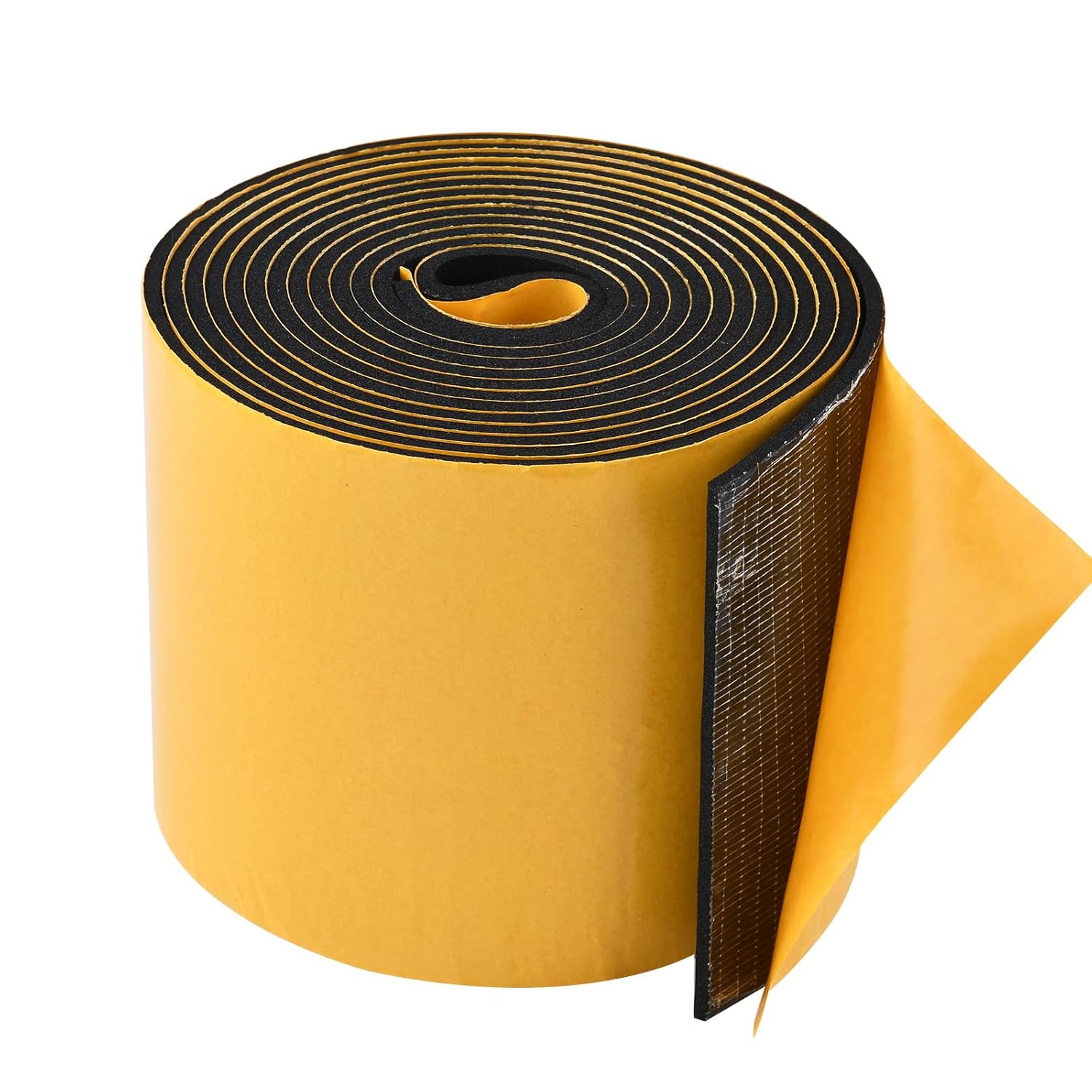

Ich nutze eine freistehende Montagewand. Im Haus hört und fühlt man nichts von den Multiplus.
dies hier würde ich ähnlich einschätzen:
geht evt. auch günstiger als Sylomer, wenn unter den Profilen und
unter die OSB die Dämmstreifen auf das Trockenbau Profil klebst, dann sparst du dir ggf. die Schwingungsgedämpfte Aufhängung der Multiplus
da habe ich doch vergessen die Link einzufügen:
etwas in dieser Art, gibt's in verschiedenen Breiten und Dicken:

Der Vorteil bei Sylomer ist das es ein sehr gutes Datenblatt gibt und Sylemer wirklich für diesen Zweck gedacht ist, auch im industriellen Bereich. Basierend auf dem Datenblatt konnte ich somit ausrechnen welche Variante ich benötige. Zudem wird auch die Verformung und vieles mehr dort angegeben:
Meine Rechnung: Wenn ich das Gewicht der gesamten Vorsatzschale mit 500kg überschlage und diese auf 4m x 0,1m Sylomer steht, komme ich auf einen Druck von 0,012 N/mm².
Habe 100mm breite und 12,5mm dicke Sylomer Streifen für 11 € pro Meter gefunden, da ich maximal 13 laufende Meter benötige erscheint mir daher das Sylomer die “sichere Bank bei vertretbaren Mehrkosten”.
Aber das ist alles nur meine laienhafte Bewertung, von daher hilft mir jede Meinung weiter.

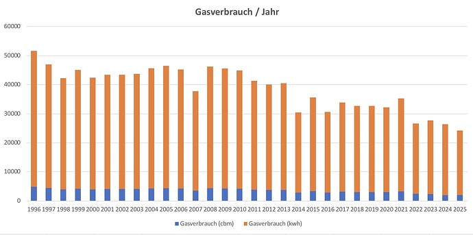

Kleines Statusupdate zum Wochenende.

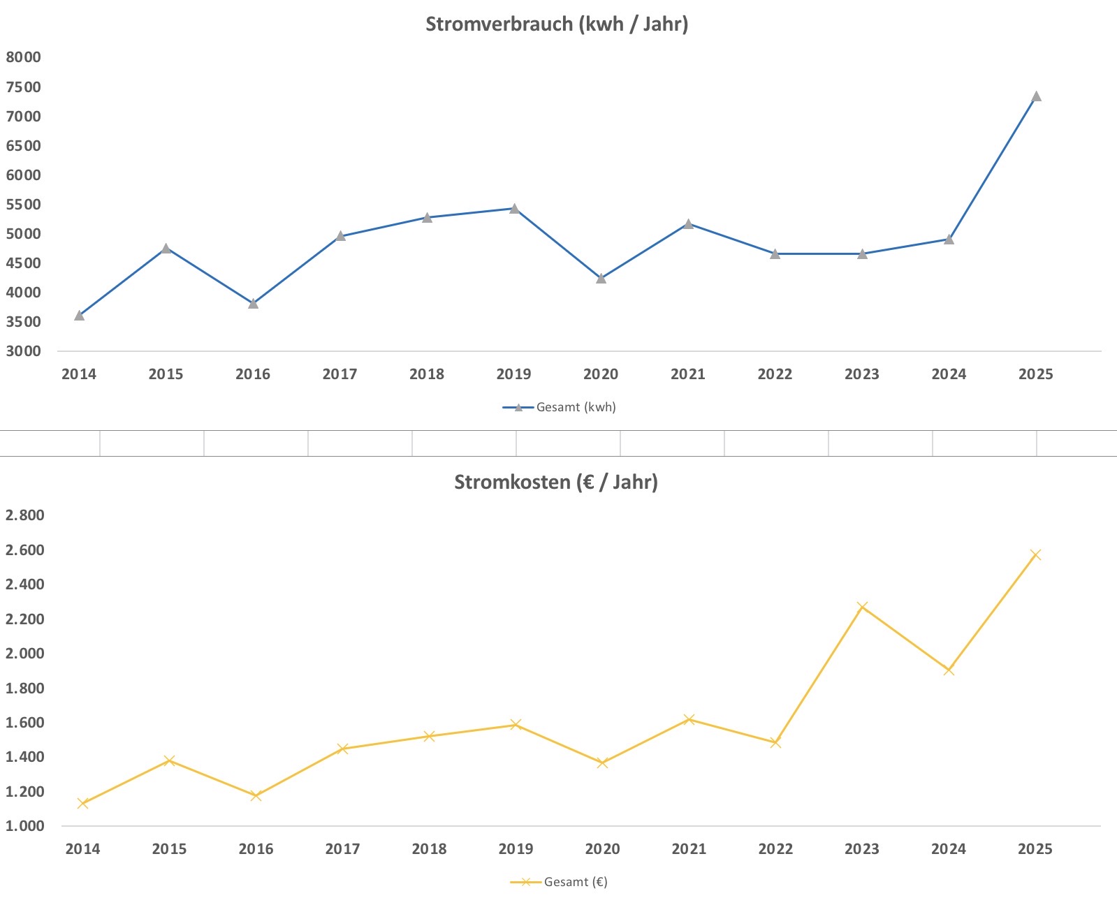

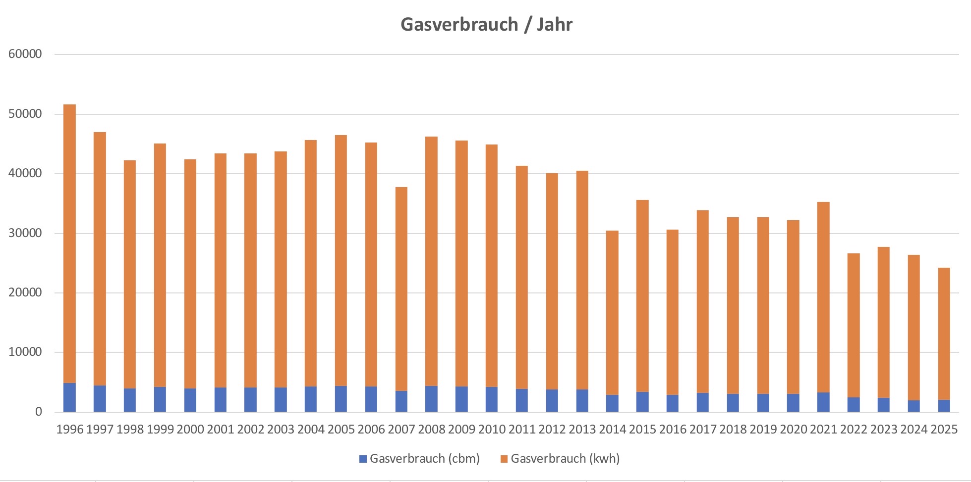

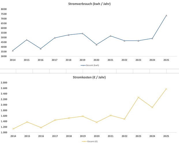

Verbrauch 2025
Durch weiteres Senken des Vorlauf konnte ich weitere 2000 kWh Gas sparen und habe 22100 kWh Wärme verbraucht. Die rechnerische Heizlast gemäß Schweizer Formel beträgt somit nun 7,5kW. Das passt hoffe ich gut zur 7er Panasonic Jeisha Monoblock Wärmepumpe die im Garten auf den Einbau wartet. Ich überlege allerdings eine zusätzliche BWWP einzubauen, so dass die Panasonic sich rein um die Heizung kümmern kann.
Da wir seit 2025 das E-Auto zu Hause laden habe ich ca. 2600 kWh mehr Strom verbraucht. In Summe benötigten vier Personen (zwei Renter und ich im Homeoffice immer daheim) und das E-Auto nun 7344 kWh.
Wenn zukünftig die Wärmepumpe die 22.000 kWh Wärme erzeugen muss und ich mit einem COP von 3 rechne steigt der Stromverbrauch auf 14.000 kWh.
Gesamtkosten PV Anlage + Prognose Amortisation
Wenn ich 5000 € Puffer für den neuen Zählerschrank einplane, wird mich die gesamte 28 kWP Anlage mit 32 kWh Akku etwa 34.000 € kosten, das macht 1220 € / kWP.
Wenn die Anlage 50% meines Stromverbrauch von 14.000 kWH erzeugt und ich 0,30 € Strompreis annehme und Einspeisegewinne weglasse würde sich die Anlage in 16,28 Jahren amortisieren
Würde die Anlage mich zu 70% Autark machen, wären was knappe 12 Jahre. Bin gespannt auf die echten Werte.

Die Wand verputzen? Spart die Schall-Experimente
BWWP möglich lassen, aber zurückstellen außer die WP schaffts echt nit.
Speicher Platz lassen für 64kWh, auch bei Anschlüssen. Kommt eh.
Zählerschrank lokal hat Vorteile. Der Eli im Ort hat idR die Berechtigung zum Zähler setzen
Guten Morgen,
Die Wand ist 80cm dicker Bruchstein und über der Wand liegen Küche und Bad des EG. Von. Daher möchte ich die Außenseite gerne dämmen, um die Kältebrücke zu vermeiden. Da ich aber gleichzeitig die Wechselrichter dranschrauben möchte und dämmen nächste, bleibt ja nur die Möglichkeit einer Vorsatzschale, wenn ich nicht mit speziellen Konsolen arbeiten möchte die die Dämmung durchdringen.
Das wäre die günstigste Variante, denke mal drüber nach.

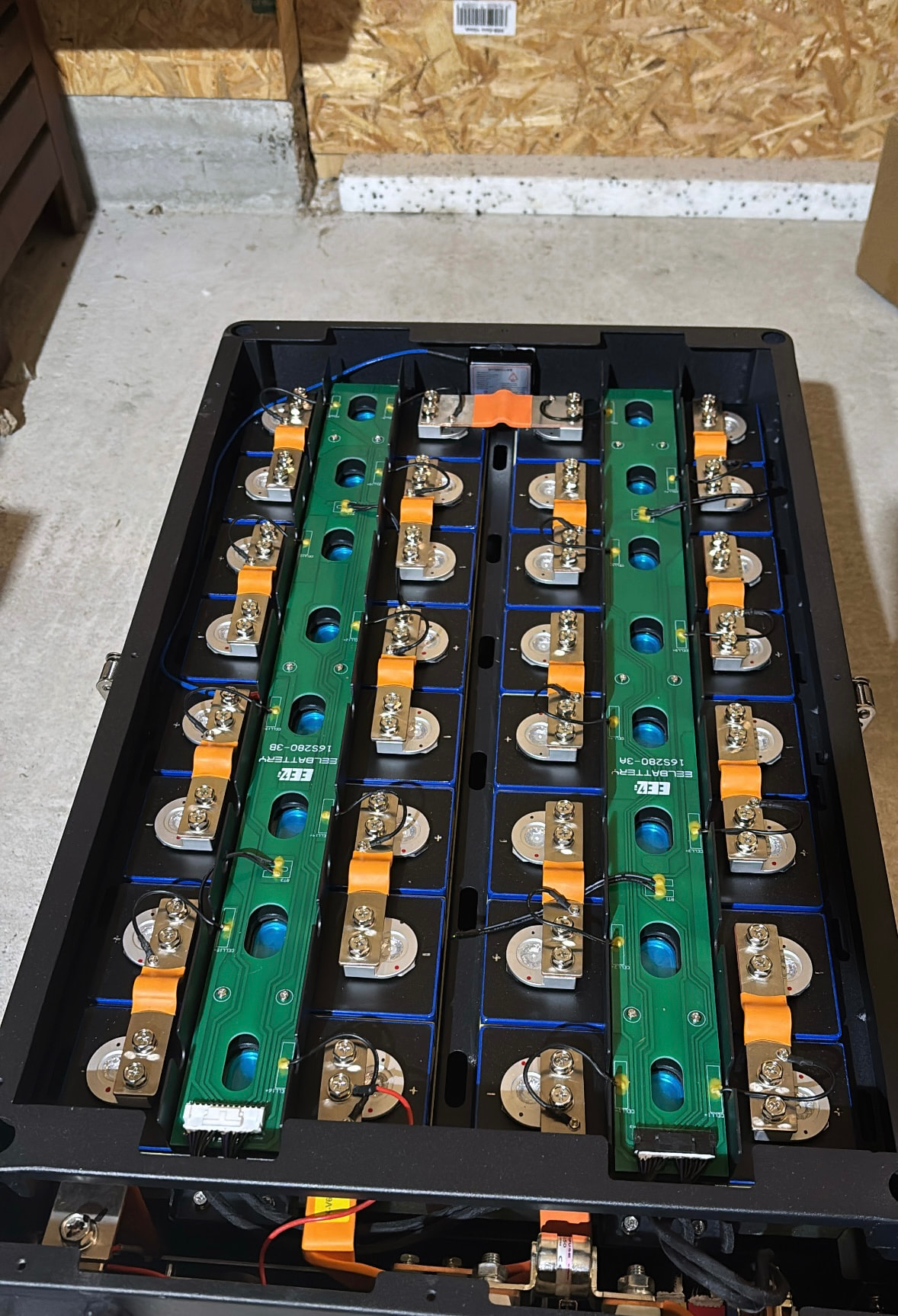

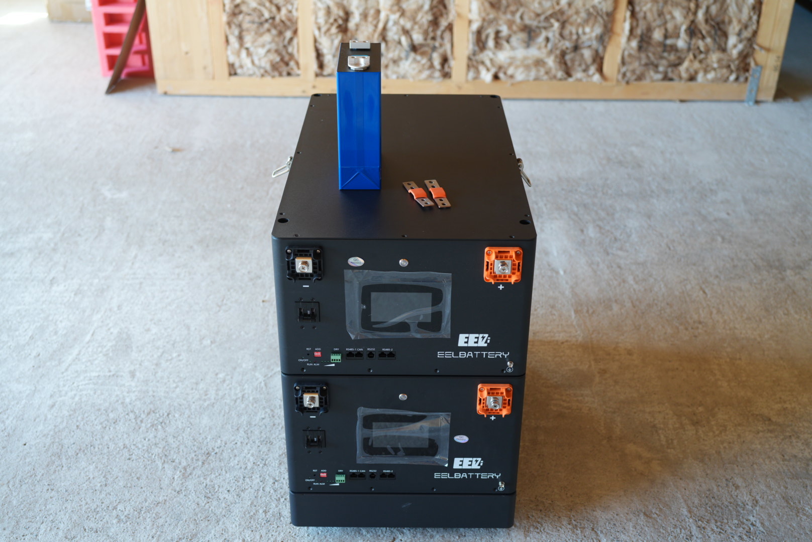

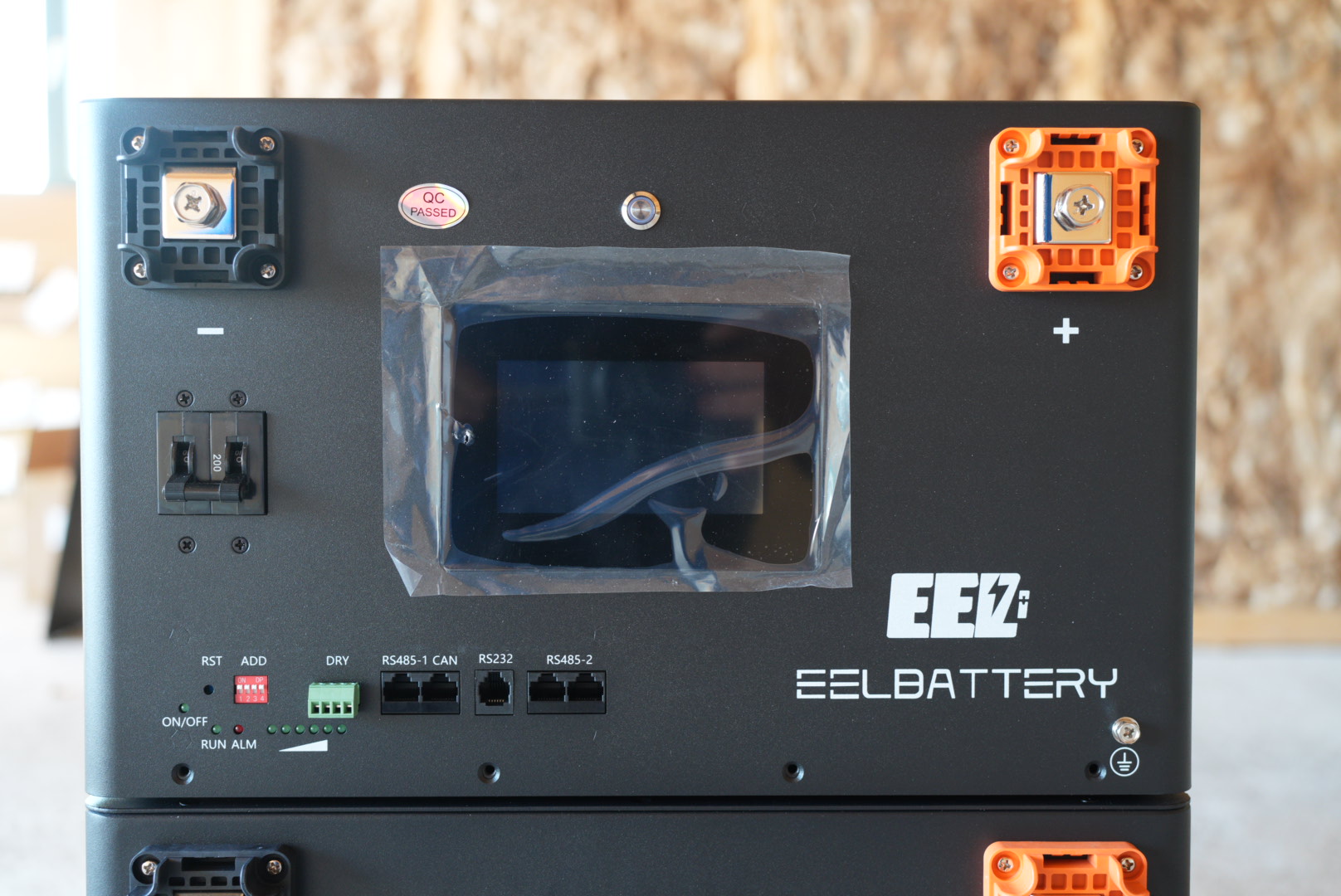

Meine beiden EEL v6 Pro Gehäuse und die EVE MB31 sind angekommen. Alles sehr ordentlich verpackt. Bilder anbei.
Eigentlich wollte ich sie einfach zusammenbauen, habe dann aber doch sicherheitshalber ein YR-1035+ für 40 € gebraucht gekauft um Spannung und Innenwiderstand zu messen.
Unentschlossen war ob ich die Akkus alle einzeln auf 3,4 V vorlade, oder ob ich sofern die Akkus alle eine sehr ähnliche Spannung aufweisen einfach zusammenbaue und das BMS und den Balancer seinen Job machen lasse und langsam lade. Ich denke ersteres ist sauberer und letzteres in der Praxis genauso gut, also kaufe / leihe ich mir jetzt kein Ladegerät. Es sei denn jemand schreit Veto :wink:
Der Elektriker hat sich nach drei Wochen auch gemeldet und wir haben das Angebot abgestimmt.
Ich tausche die Multiplus 5000 gegen Multiplus 6k5, damit habe ich etwas mehr Reserve habe was die Ladeleistung angeht, 300A ggü 210 A.
Müsste dann aber natürlich 1-2 weitere Akkupacks bauen, um die 300 A auch verträglich nutze zu können. Betriebswirtschaftlich sinnvoller wären die 5000er gewesen :wink:
Bisher habe ich mehrere “Türme” mit jeweils drei EEL v4-Gehäusen übereinander. Absolut kein Problem! Sofern ich zum nächsten Winter erweitere, kommt eine vierte “Ebene” dazu.

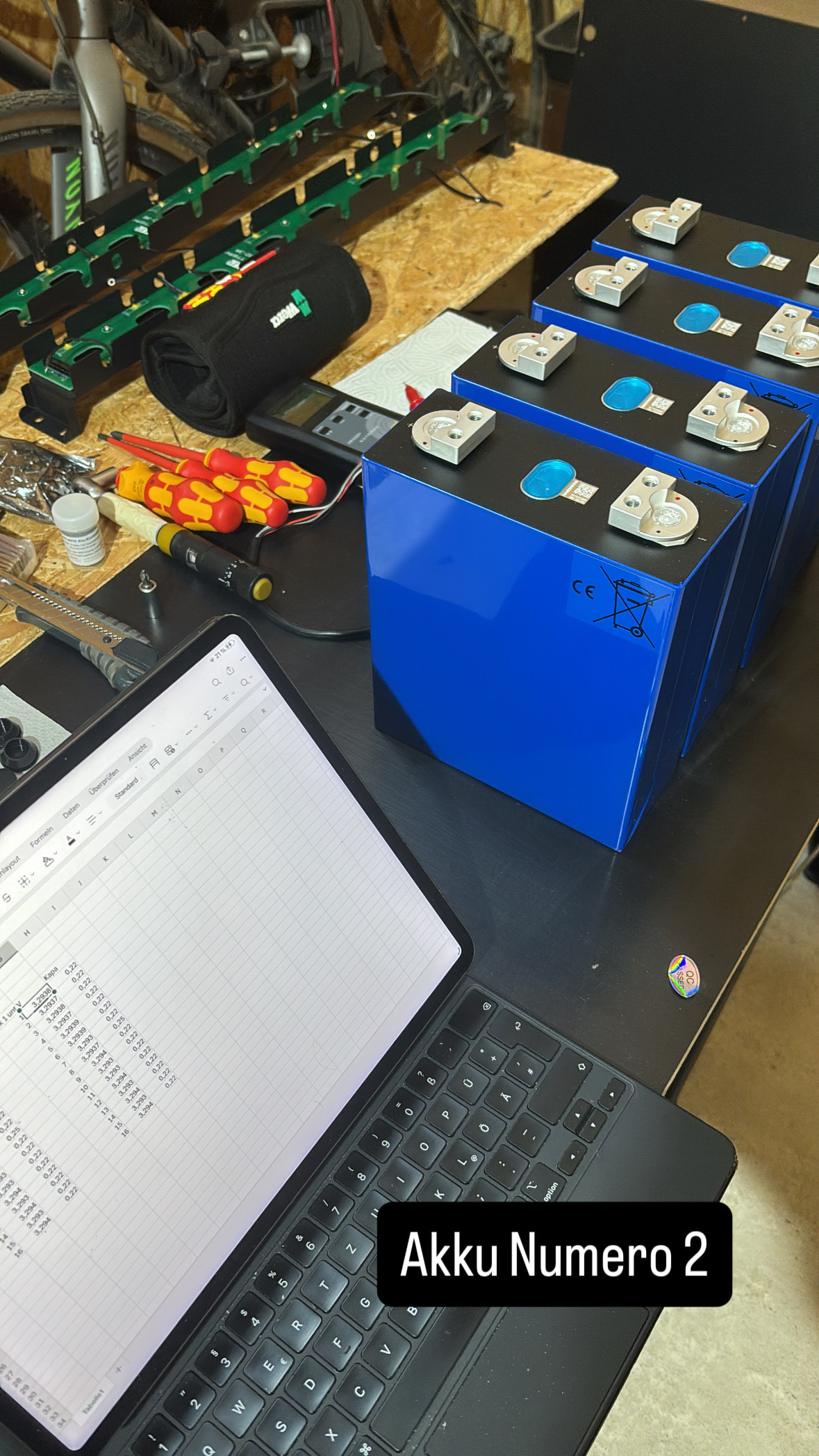

Der erste Akku oder fertig, der zweite in Produktion.
Die Zellen habe ich alle sicherheitshalber gemessen, waren aber sowohl was Spannung als auch was Innenwiderstand anging auf den Punkt.
Planung habe ich auch nochmal überarbeitet:

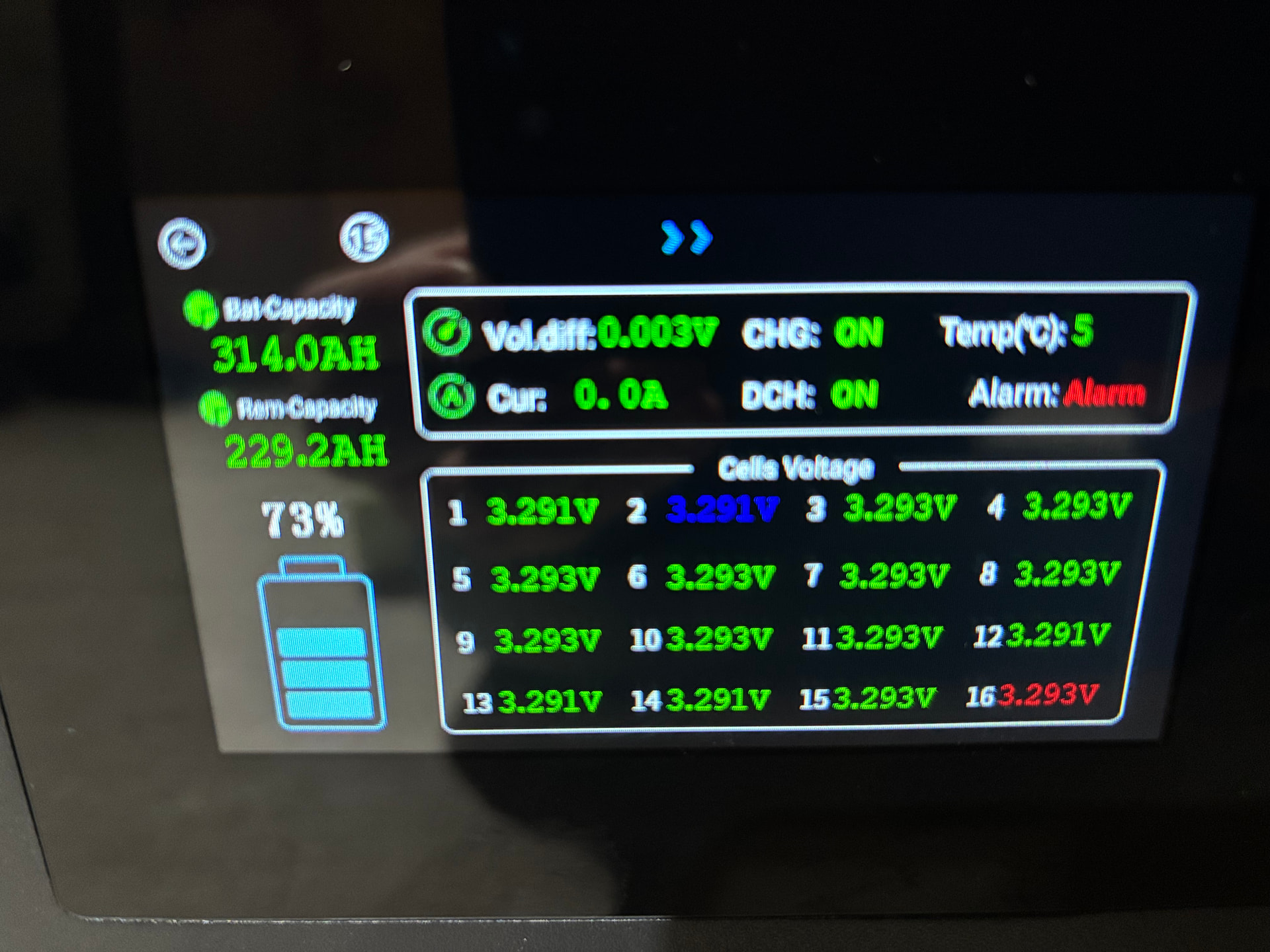

Jetzt überliegt ich noch ob ich einen SmartShunt einbaue, was man liest sind die JK BMS SOC Stände eher geraten als alles andere.
Was denkst ihr?
Wenn es Dir es wichtig ist, dass der Gesamt-SOC relativ genau ist, dann installiere einen Smart-Shunt von Victron.
Klar die SOCs von JK sind bzgl. SOC nicht gut, weil sie bei der Messung der Entlade und Ladeströme ungenau sind. Die SOCs stimmen insbesondere im Winter nicht, wenn man nicht regelmäßig auf 100% kommt. Habe einen Akkupack mit JBD-BMS und eines mit JK-BMS. Das JK-BMS ist nicht sonderlich genau. Das JBD dagegen bei mir ziemlich gut.
Wenn man den Akku häufig genug auf 100% bringt und entlädt ist das JK-BMS aber ok. Im Sommer sollte der SOC also ziemlich gut sein. Im Winter dann eher schlecht.
Würde es an Deiner Stelle erst mal ein Jahr ohne Victron Smart-Shunt probieren. Wenn Dich der falsche SOC im Winter stören sollte, kannst Du immer noch den zusätzlichen Shunt installieren. Der falsche SOC wird Dich hauptsächlich stören, wenn Dich es stört, dass MIN-SOC nicht stimmt und Du bei Stromausfall doch nur kurz den Full-Backup hast.
Ohne Stromausfall, wird Dich der falsche SOC m.E. kaum stören.
ich würde noch zwei Trennschalter vorsehen, damit du die Multiplus komplett AC Spannungsfrei bekommst (sollte man laut Victron z.B. beim FW Update machen)
Nicht nur AC auch DC Seitig würde ich nach möglichkeit trennschalter einbauen lass was sein Schalter aus und gut oder man nutz flexibel nur 2 statt 3 wenns mal nicht anders geht.

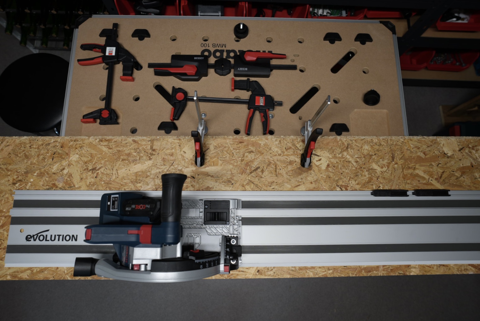

Während ich auf die Kernbohrkrone warte um die Kabelwege (AC, Netzwerk) vorzubereiten, habe ich die Zeit genutzt um die neue Netzwerkzentrale in den Keller zu bauen:

Zudem habe ich den zweiten Akku fertig gebaut:
Beim Bau des zweiten Akkus habe ich die Kontakte der Zellen und die Busbars mit Polypropylen gereinigt, das habe ich beim ersten Akku nicht gemacht. Ist schon ein wenig runtergekommen, ob das einen Einfluss hat?
Weiterhin ist mir aufgefallen das weiterhin keine Kompression der Zellen stattfindet wenn man die Front Compression Plate anzieht. Ich habe einfach 5 Epoxy Sheets pro Seite zusätzlich eingebaut. Wie geht ihr damit um, ignoriert ihr das einfach?
Andy von der Offgrid Garage hat übrigens just einen Review des EEL V6-Pro Gehäuse veröffentlicht, den schaue ich jetzt beim Kaffee: https://youtu.be/u3iPEaupMQg?is=WrztBuj11pZZr8fp

Nachteilig scheint mir bei den Shunt Lösungen insgesamt, das man nicht mehr abwechselnd Multiplus / RS 450 und Akkus auf der Busbar anschließt und somit schöne Stromflüsse hat sondern die Akkus auf eine Seite und die Multiplus und der RS 450 auf die andere Seite gehören.
Frohe Ostern!
Die Kupferschienen im Lynx sind 8x30mm groß, auf den paar cm ist der Spannungsunterschied nicht wirklich groß.
Der Lynx Shunt soll recht ungenau sein, es spricht aber nichts dagegen einen Smartshunt einzubauen. Dazu muß man nicht unbedingt das Gehäuse drucken, es geht auch quick and dirty
Hallo, war ein USB-RS485-Kabel dabei um ein Firmware-Update durchzuführen? Welche Firmware ist ab Werk auf dem BMS?
USB Adapter ist bei EEL normalerweise im Lieferumfang, BMS Firmware ist meist sehr gemischt, habe in Summe 10 Boxen installiert, jedes BMS hatte eine andere Firmware :innocent:
Danke für dein Feedback. Ich stimme zu das in der Praxis der Verzicht auf den Smart-Shunt wahrscheinlich Nichte relevant auffällt. Andererseits plane ich einige schöne Grafana Dashboards für meine Anlage, das ganze ist also eher Hobby / Interesse als praktische Notwendigkeit. Dafür wäre ein akkurater SoC natürlich schön.
Ich schlafe nochmal drüber.
Danke für den Tipp. Ist über den Netzumschalter nicht bereits sichergestellt das ich AC-IN stromlos schalten kann, so das ich lediglich einen LSS für AC-OUT verbauen müsste?
Danke für den Hinweis. Wo siehst Du hier den Vorteil?
Meine Akkupacks haben ja bereits pro Pack einen 200A Trennschalter (auf dem Minuspol), zusätzlich zur verbauten China Class T Sicherung auf dem Pluspol. Warum reicht dieser Trennschalter deiner Meinung nach nicht aus?
