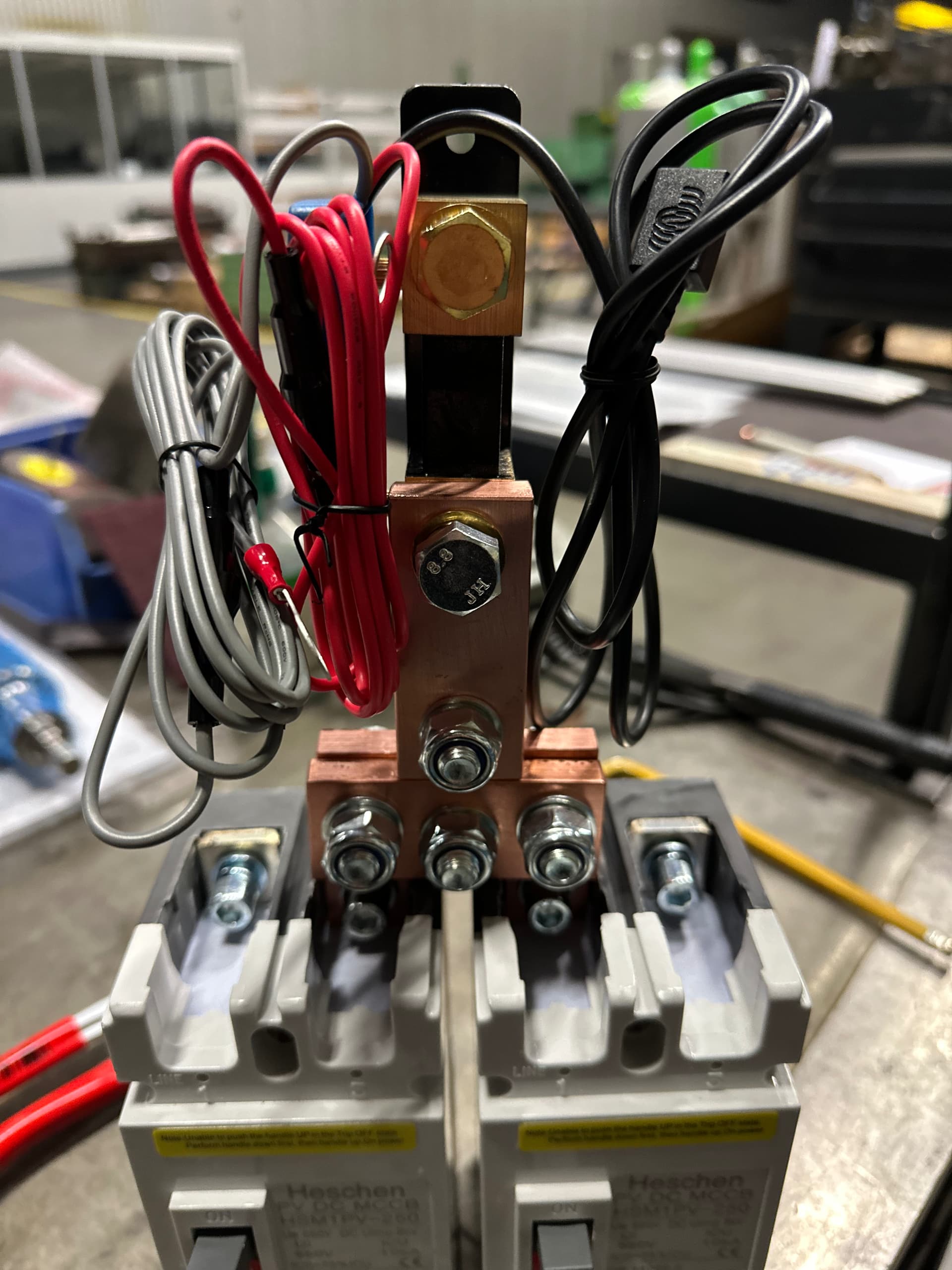

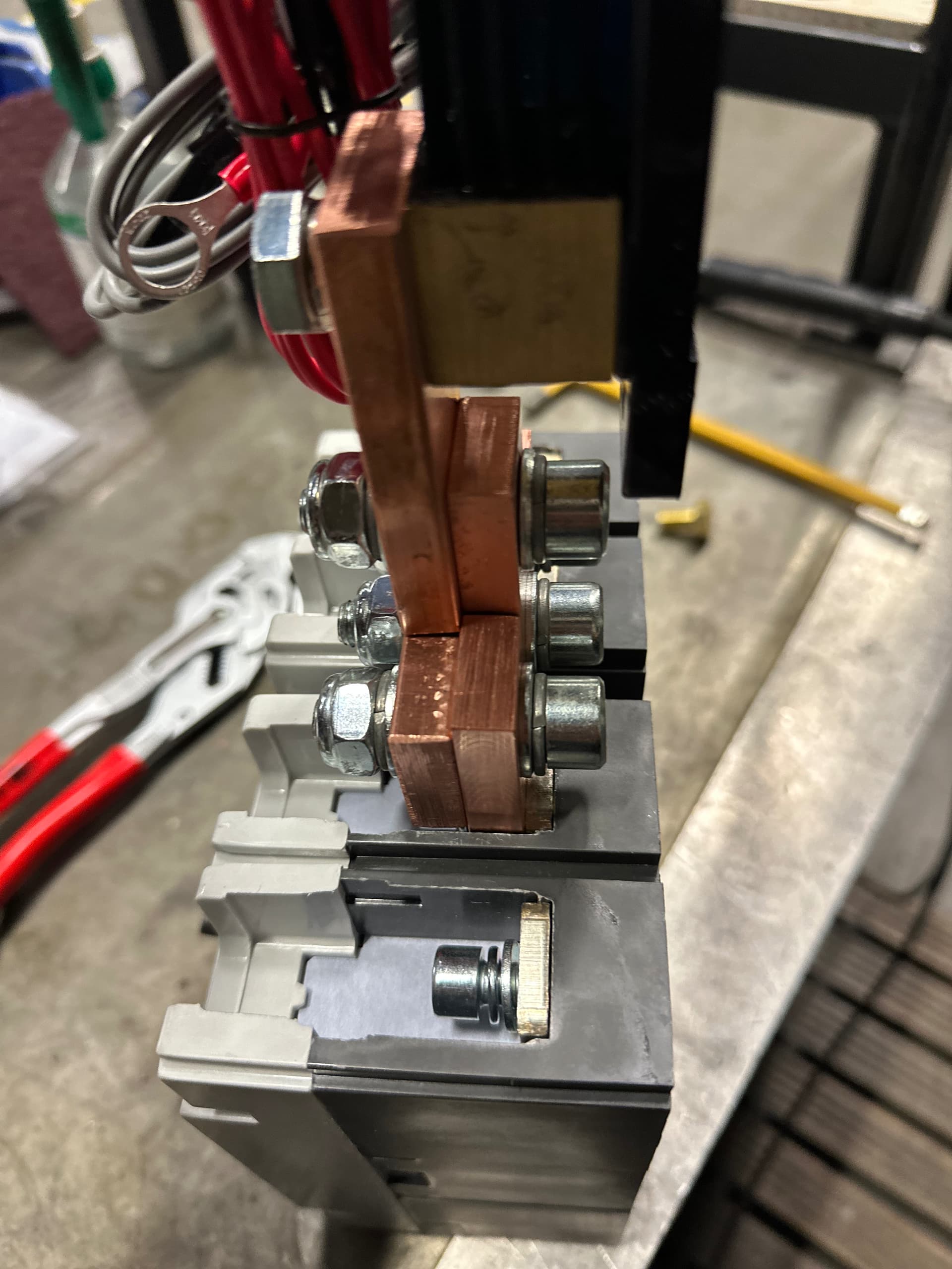

Der Akkupack, bekommt morgen einen Victron Shunt.
2 x 250A MCCB und 500A Shunt 300qmm Kupferschiene, Vorbereitung für die Erweiterung.
