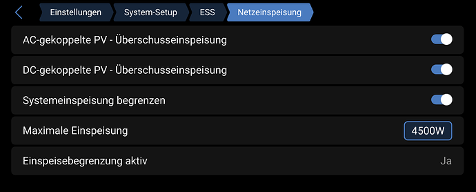

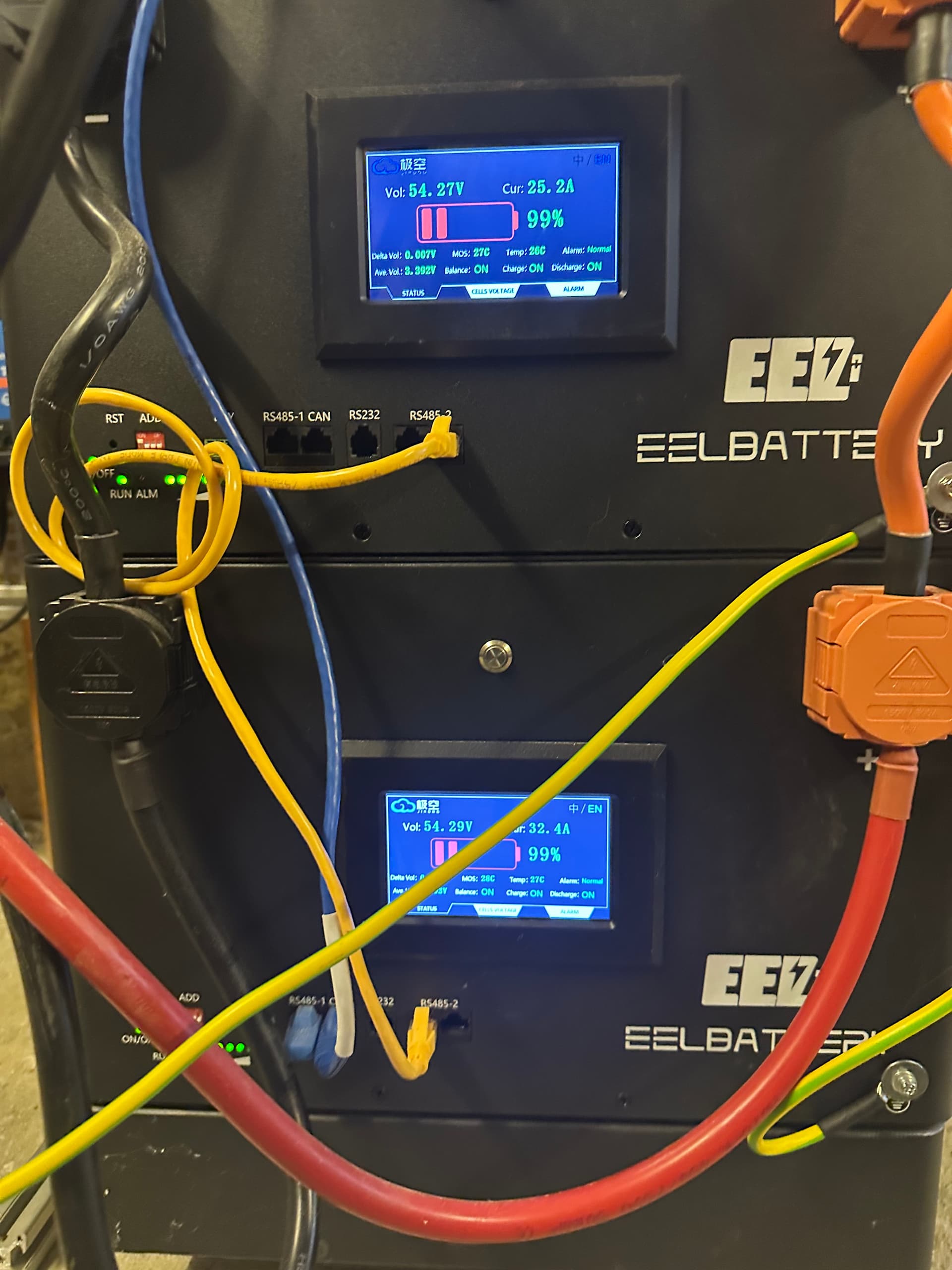

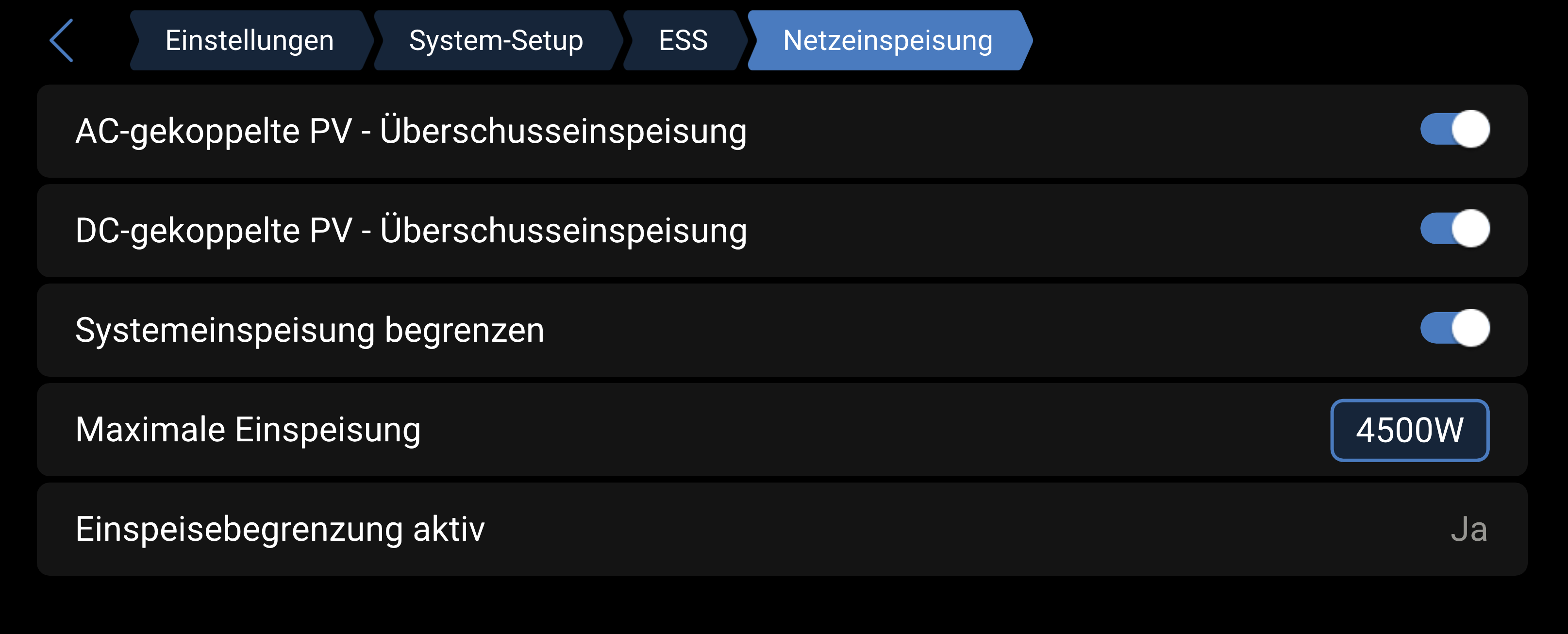

Heute war dann endlich mal der Elektriker da, Installation hat er als vorbildlich abgenickt. Eintragung im Portal des Netzbetreibers war kein Problem, alle Komponenten konnten aus der Datenbank ausgewählt werden. Die haben mittlerweile sogar EEL als Hersteller gelistet.
Die Anlage hat er dann auch gleich nach Abschluss der Formalitäten im Portal in Betrieb genommen, auch bei meiner Anlage greift dann erst mal die 60% Regelung, bis ich was anderes vom Netzbetreiber höre.

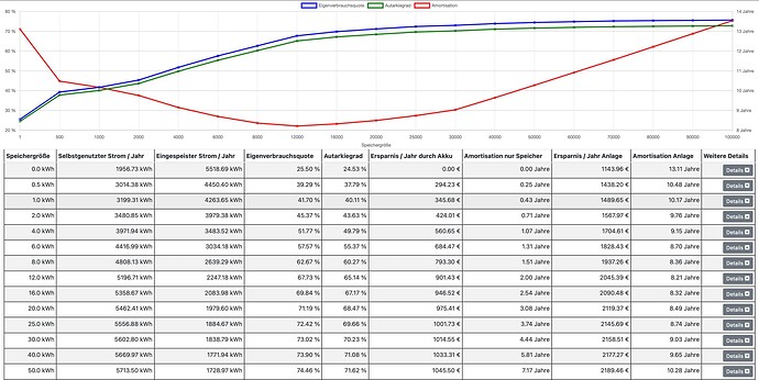

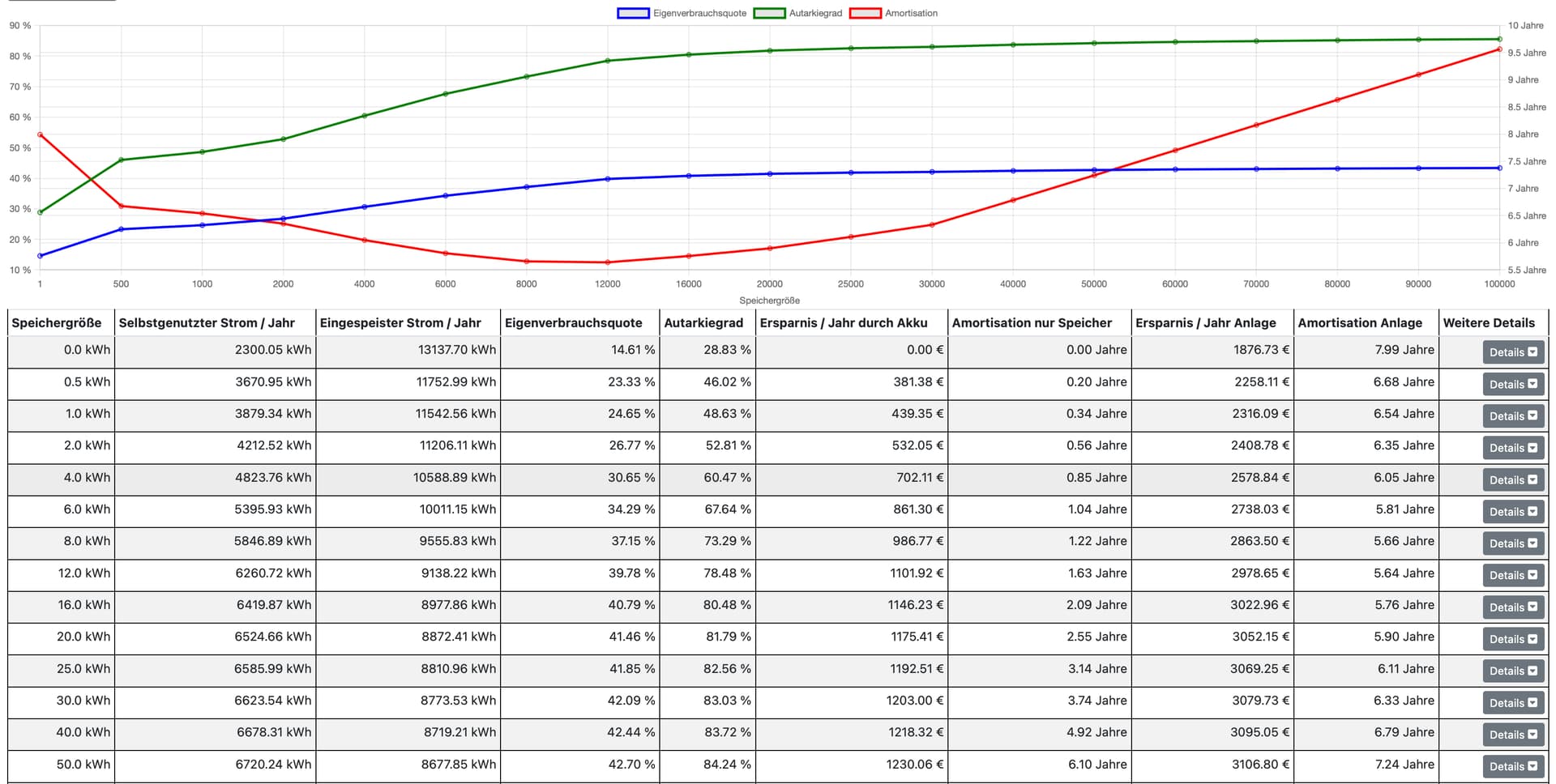

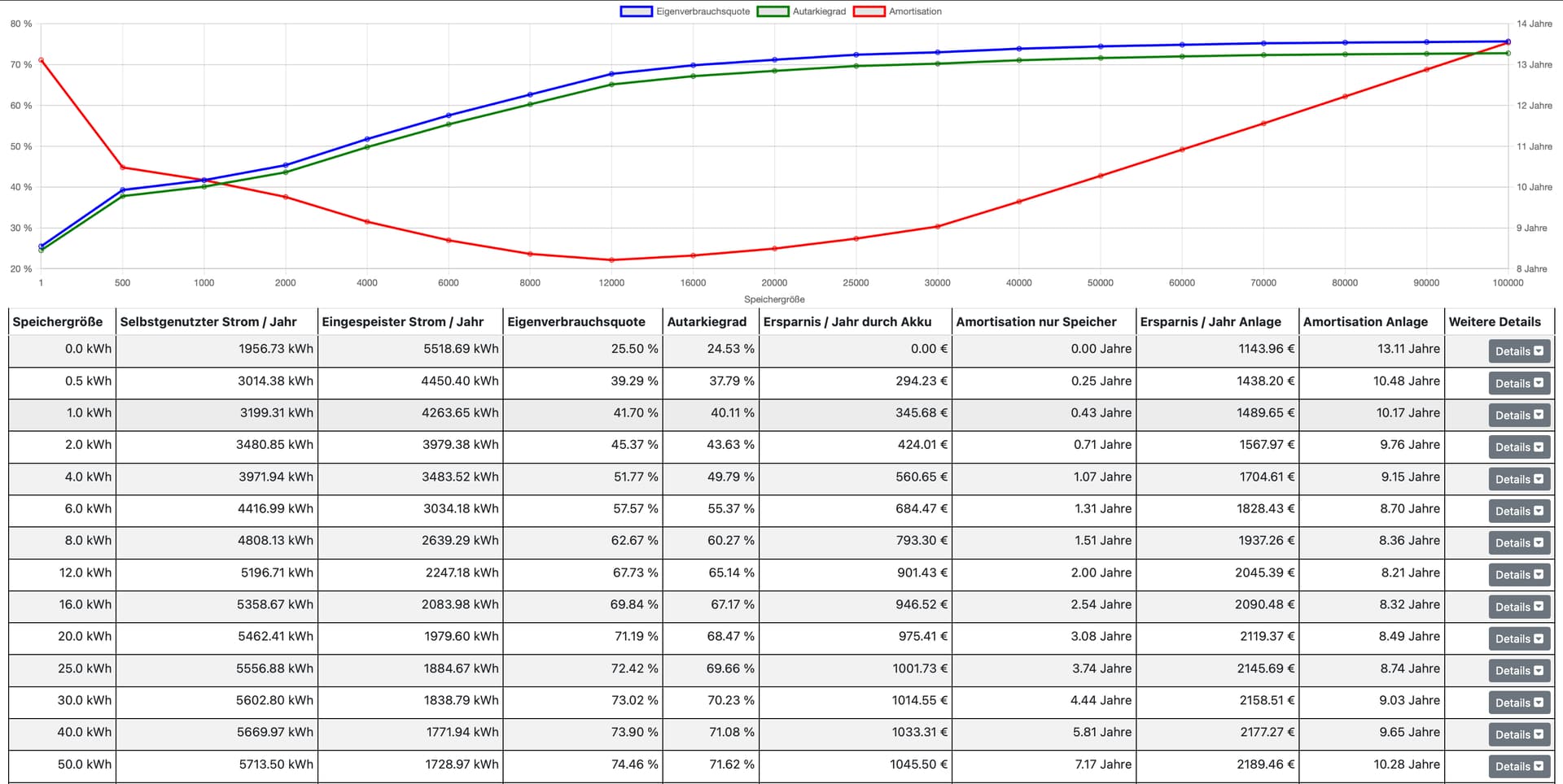

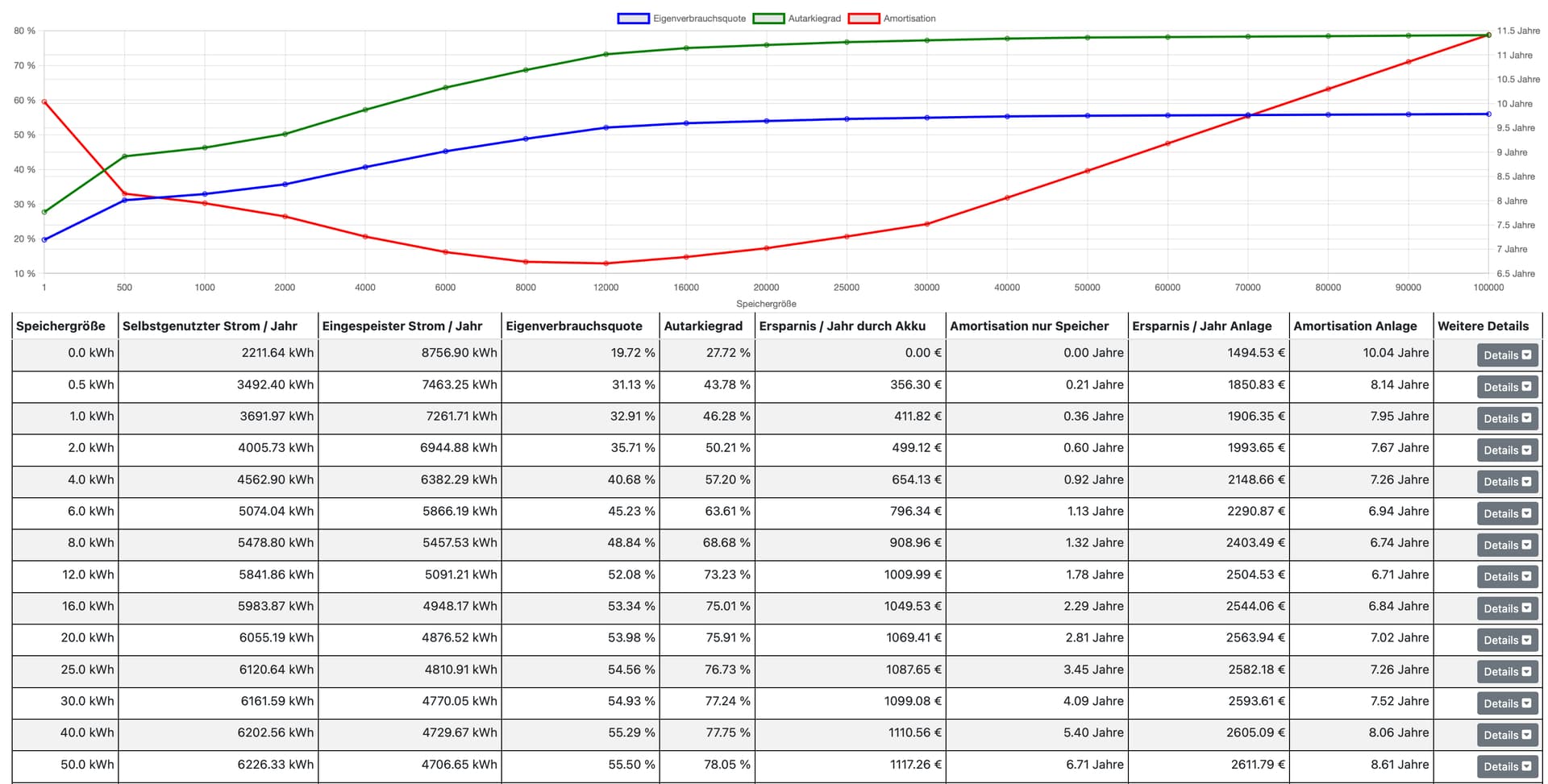

Die Frage ist eher ob ich die gegenüberliegende Dachfläche auch mit Modulen versorge, der Ertrag ist deutlich geringer, würde sich aber bei unserem Verbrauch deutlich auf den Autarkiegrad auswirken.
nur das Süddach -14° mit 16 Modulen (Peakleistung wegen der 4 Module etwas kleiner gewählt 7kW)
beide Dachhälften, ebenfalls nur mit 7kW gerechnet

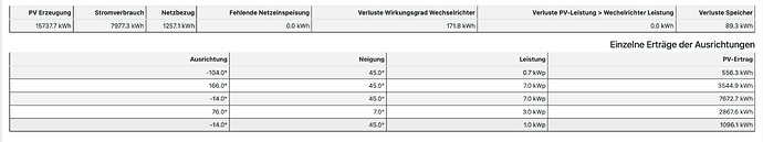

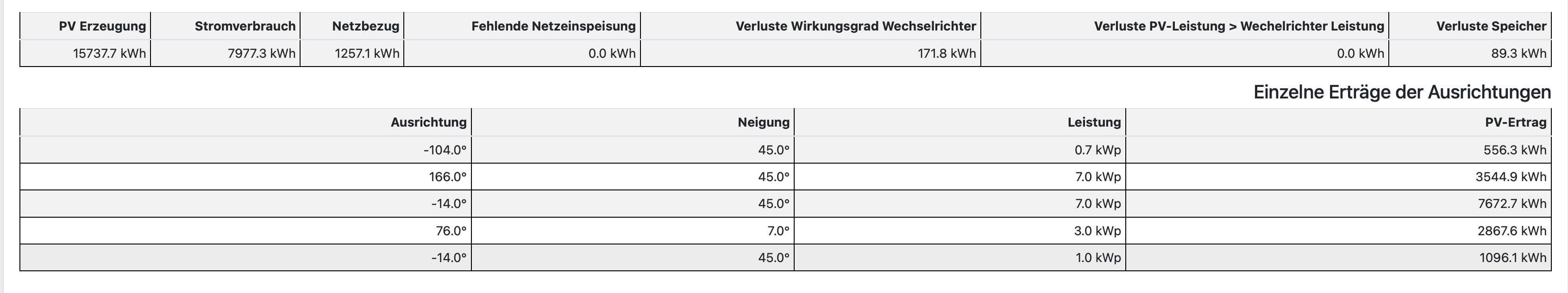

7 kW sind evt. etwas hoch gegriffen, aber es wird deutlich mehr sein als nur 12 Module mit 5,5kW pro Seite.
und so sieht es in etwa aus, wenn ich die bereits vorhande Leistung mit einrechnen lasse
Detailansicht mit 50kWh Speicher
Bei den vorhanden ‘Flächen’ habe ich die Peakleistung reduziert (Verschattung) so das der Jahresertrag in etwa passt. Der Carport hat z.B. 4,55kW peak ist aber nur mit 3kW in der Berechnung, da er Vormittags im Schatten liegt. Das gleiche gilt für die 1kW mit -14° dort sind 1,6kW installiert, aus Erfahrung kommen da aber nicht mehr als 1000kWh im Jahr runter, da nur von 9 bis 16 Uhr Sonne drauf scheint.

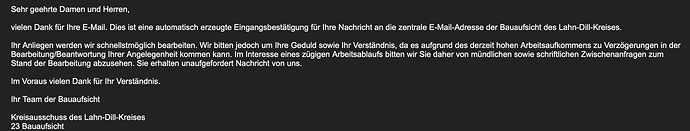

Die erste Antwort kam schnell, auf die neue Mail kam bisher keine Reaktion. :man_shrugging:

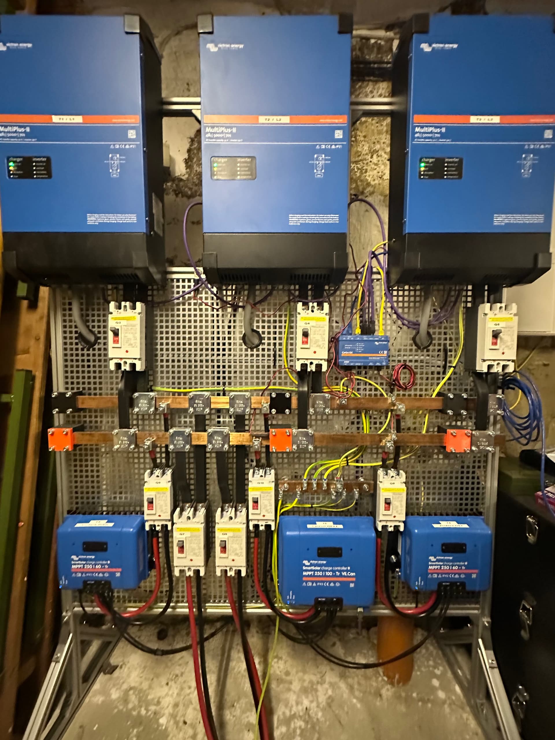

Ich habe mal halbwegs Ordnung gemacht, da kann ich euch auch mal “Keller” Bilder zeigen.
Die Bruchsteinwand müsste mal neu verputzt werden :man_shrugging:
