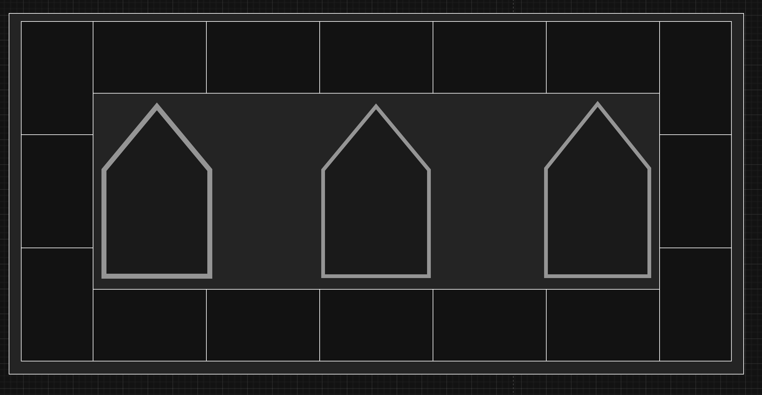

Die untere Denkmalschutzbehörde hat geantwortet :person_facepalming:
Sehr geehrter Herr xxxx,
vielen Dank für die Übersendung der Unterlagen.

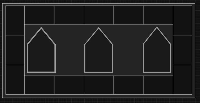

Nach eingehender Prüfung müssen wir Ihnen mitteilen, dass eine Verlegung der Solarmodule auf die Straßenseite gemäß unserer Richtlinie leider nicht möglich ist. Das Kulturdenkmal darf durch Maßnahmen im öffentlichen Raum nur minimal beeinträchtigt werden.
Die Solarmodule müssen als geschlossene und einheitliche Fläche angeordnet werden. Die derzeit geplante Ausführung mit zwei Modulbändern, jeweils im oberen und unteren Bereich des Daches, wäre ausnahmsweise genehmigungsfähig. Die zusätzliche Platzierung von Modulen zwischen den Gauben wird hingegen kritisch gesehen, da sie die gestalterische Einheitlichkeit der Anlage stört und das Erscheinungsbild des Daches negativ beeinflusst.

Dadurch wird das ganze pro kWp deutlich teurer, da ich nur 12x475W = 5,7kWp legen darf, und die Nebenkosten wie Gerüst etc. die gleichen bleiben :man_shrugging:
Dafür wird die Strinplanung einfacher 2x 6S an einen Smart MPPT 450/100

So sähe es in etwa aus mit den 12 zusätzlichen Modulen auf dem Dach und einem weiteren Speichermodul

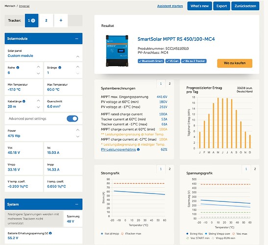

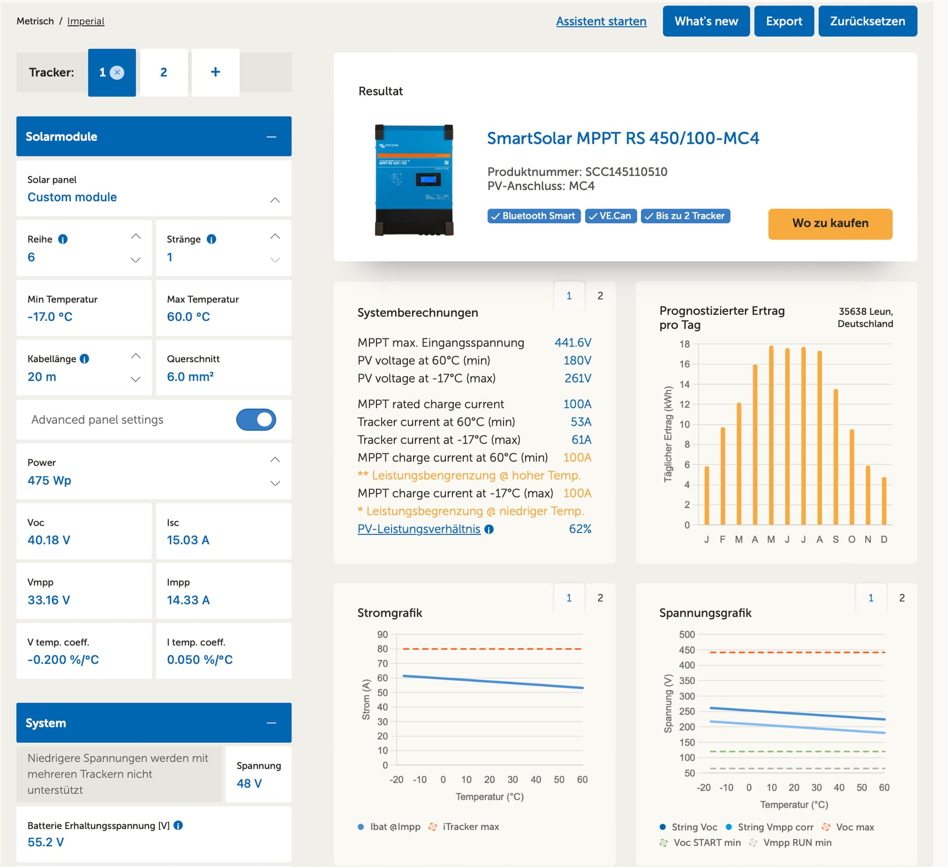

Der Smart MPPT 450/100 könnte zu Spitzenzeiten etwas knapp sein 62% der Gesamtleistung pro String, wären dann 124% Überbelegung, aber ein zweiter MPPT würde sich niemals rechnen :innocent:
Wenn du auf 60% kWp sowieso abregeln must würde das doch perfekt passen.
Wenn du die Panelleistung selber nutzen kannst würde ich auf die 38% nicht verzichten und schauen ob ich anders besser hinkomme.
60% bei Einspeisung, aber das steht auf einem anderen Blatt
ich glaube du hast meine Aussage falsch interpretiert:
bei sommerlichen Temperaturen bringt jeder String max 53% der Gesamtleistung des MPPT, wenn’s gut läuft, bei kalten Temperaturen wären max 63A pro String möglich, aber mal ehrlich wann erreicht man diese Angaben.
wir reden also von 6% (im Sommer) und theoretischen 26% bei -17°C und voller Sonne, also max 126% Modul zu MPPT Leistung, nicht 126% drüber :innocent:
Der MPPT kann 100A Ladestrom, bei ø53V wären das 5,3kW, die Module haben eine Leistung in Summe von 5,7kW Peak

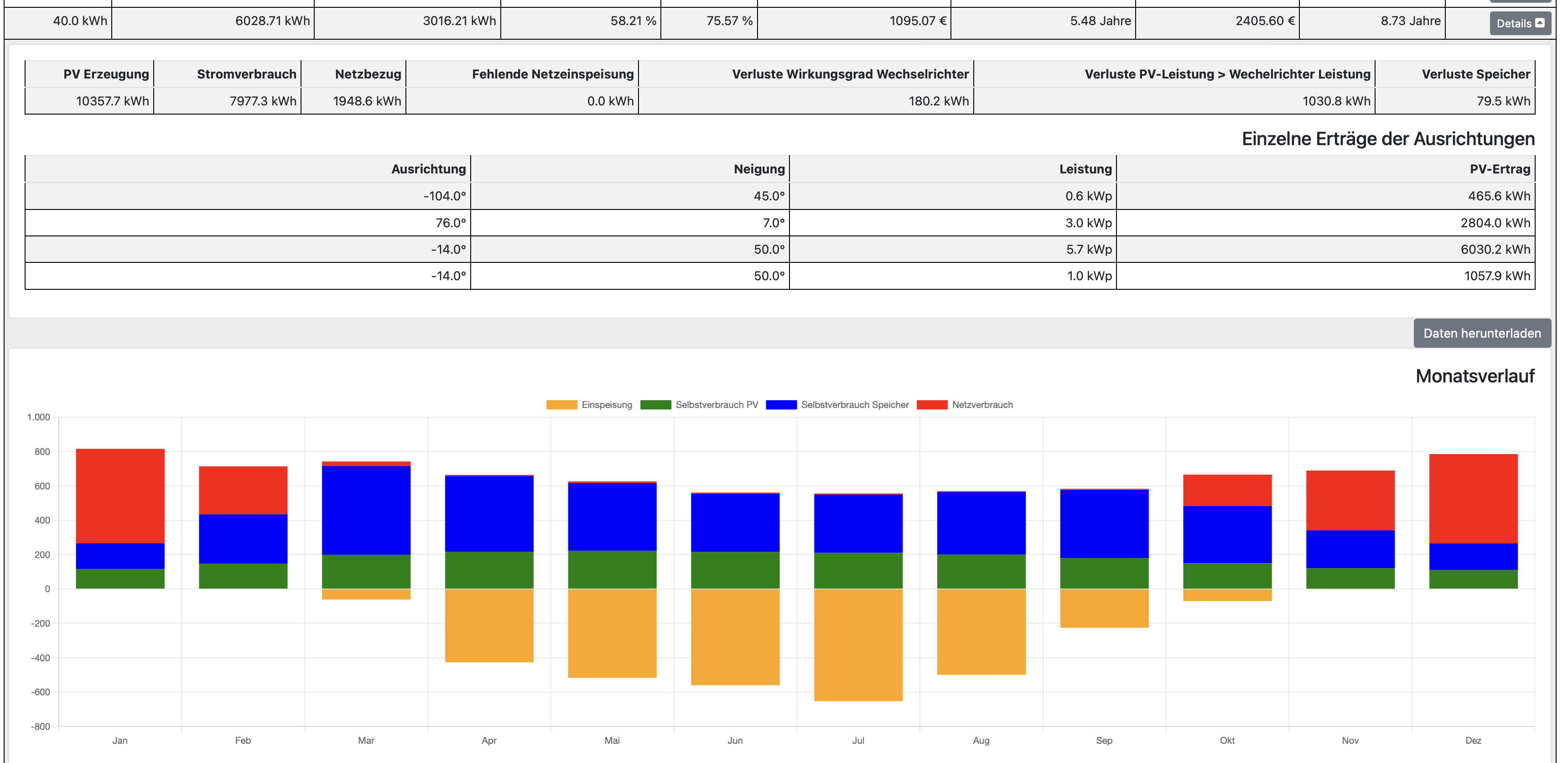

Ich habe mal 1 und 2 Strings beim MPPT Tool von Victron eingegeben und kam auf ca. 200kWh Jahresdifferenz zwischen einem und zwei MPPT450/100, das lässt sich also vernachlässigen.

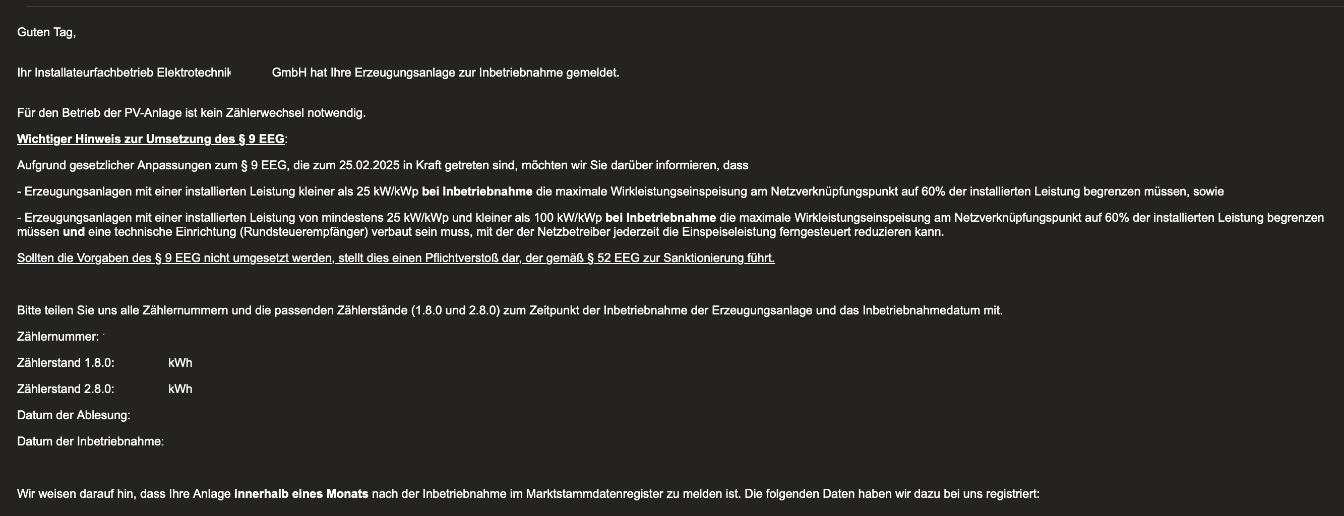

zum Thema 60% Einspeiseregelung
13 x 445W = 5785W
4 x 395W = 1580W
12 x 475W = 5700W
Summe 13.065kW
x 0,6
= 7,839kW max Einspeiseleistung bei 60% Regelung
installierte Generatorleistung 3x4,2kW = 12,6kW

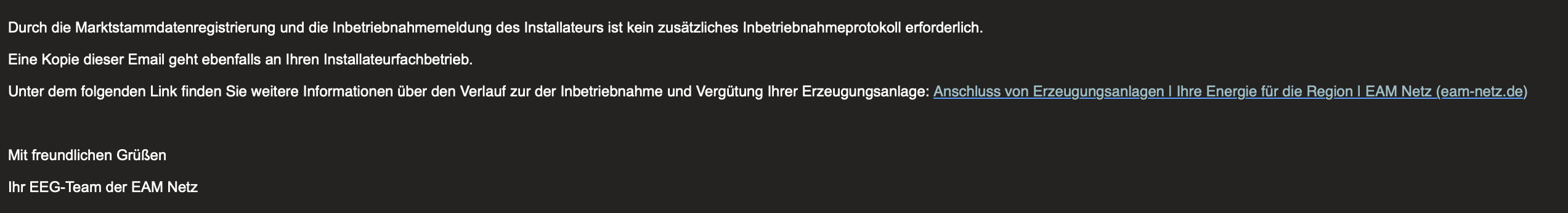

Bei der Prüfung der Daten im MaStR hängt das EVU aber Monat nach, das dürfte dann noch etwas dauern. Nichts desto trotzt lies sich das ganze recht einfach Anmelden und genehmigen.

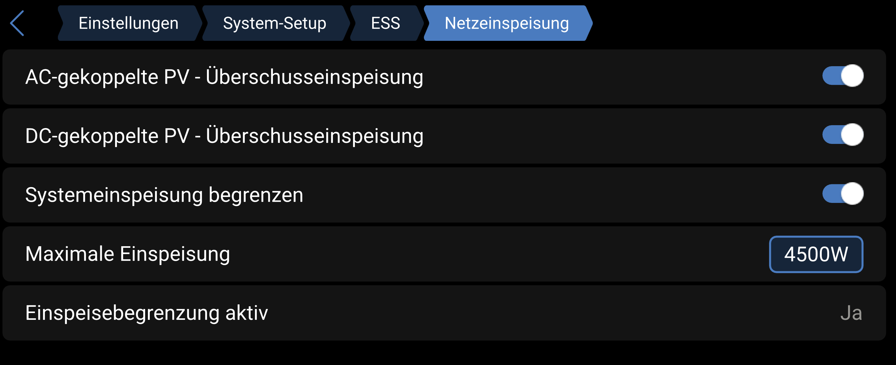

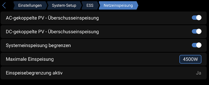

Wie organisiert du es mit der 60% Einspeisungsbeschränkung?
Bei mehr als 60% vom Dach Akku laden?
Nachtrag:
Da kann ja jetzt die Solaranlage auf dem Dach fplgen.
Da ja nur MPPT an den Modulen hängen, geht das erst mal auf die 48V Sammelschiene, die MPPT und die Multiplus versorgen primär erst mal das Haus, jedes Ampere was übrig ist geht in die Akkus. Wenn die Akkus voll sind speisen die Multiplus momentan max. 60% der installierten Modulleistung in's Netz ein, sollte dies max. Einspeiseleistung überschritten werden, dann regelt das System die MPPT soweit runter das diese Grenze nicht überschritten wird.

Nach eingestellten Bild ist das bei deiner Viktronanlage ja recht komfortabel organisiert.
Jetzt in der dunkelen Jahreszeit wirst du eh kein Problem mit den 60% haben.
Hast du mal überschlagen wie es im Sommer aussehen wird?
Hast du in deinem die Möglichkeit z.B. Akku zur Mittagszeit zu laden zu steuern?
bisher ging alles per Mail, aber spätestens mit der schriftlichen Beantragung fühlt man sich in's 19. Jahrhundert versetzt. :joy: Preußisches Beamtentum lässt grüßen :joy:
bei der momentanen Modulleistung ist mein Akku im Sommer eh erst gegen 15 Uhr voll. Die 4,5kW schaffe ich Nachmittags auch nicht mehr, da da nur noch der Carport seine Leistung bringt. Von daher bin ich da momentan noch recht entspannt, theoretischer max. Tagesertrag im Sommer momentan ca. 30 kWh, bei einem Tagesverbrauch von 18 bis 24 kWh ohne das laden der E-Autos.

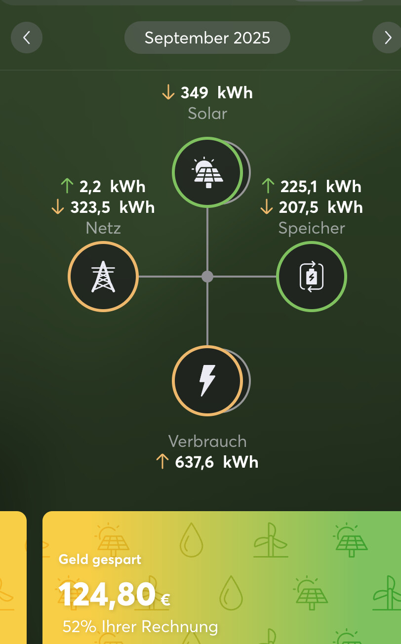

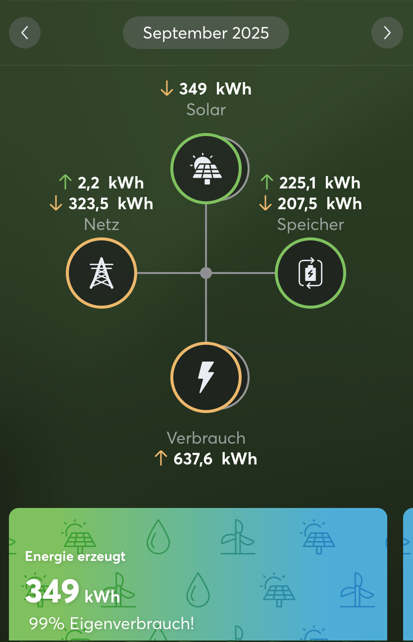

Auswertung September:
leider nicht so erfolgreich wie die letzten Monate, aber das war mit der installierten Modulleistung ja auch nicht anders zu erwarten :man_shrugging:

Die Dame möchte ja durchgehende Flächen, dann versuche ich es mal so zu beantragen
