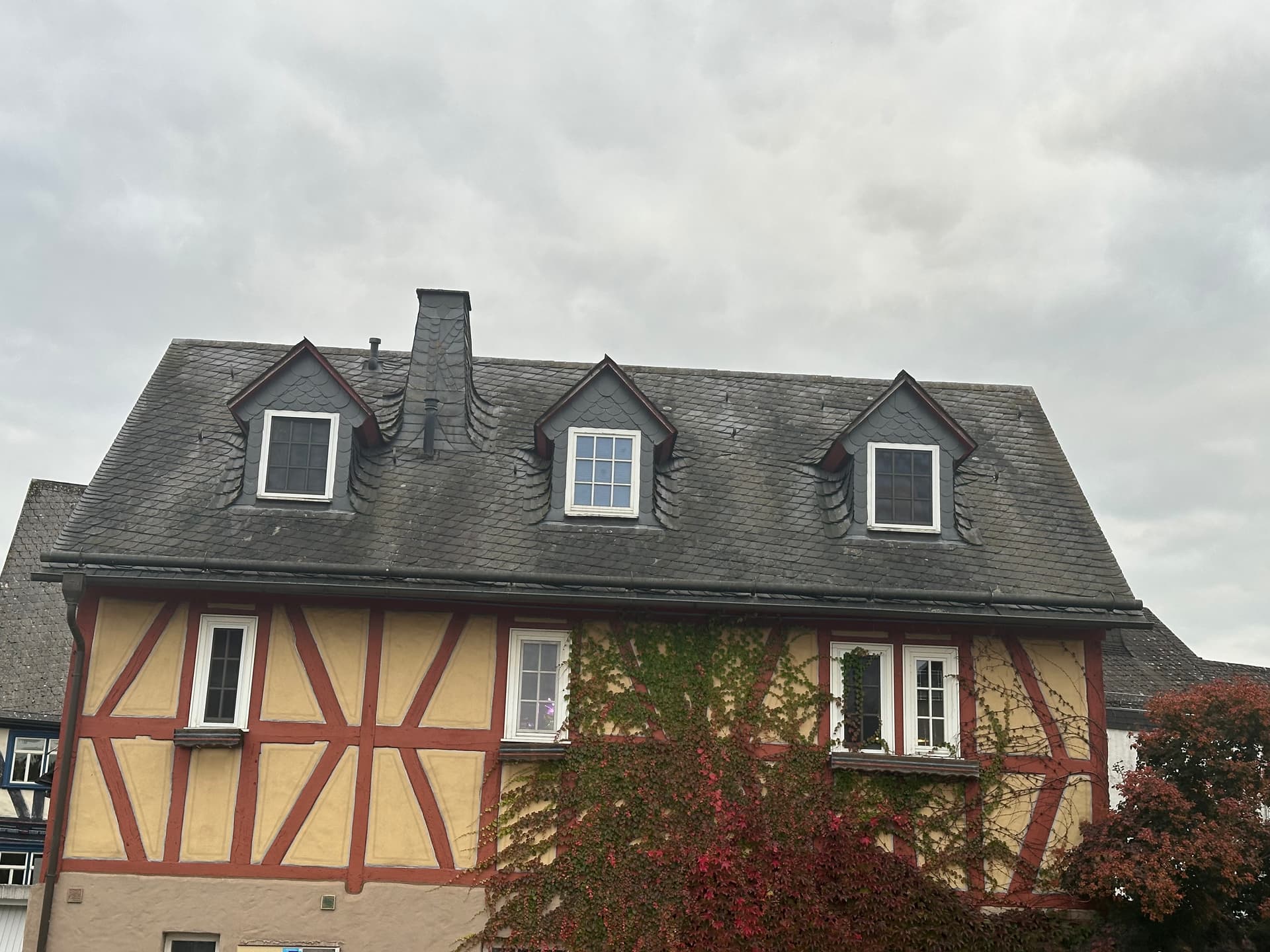

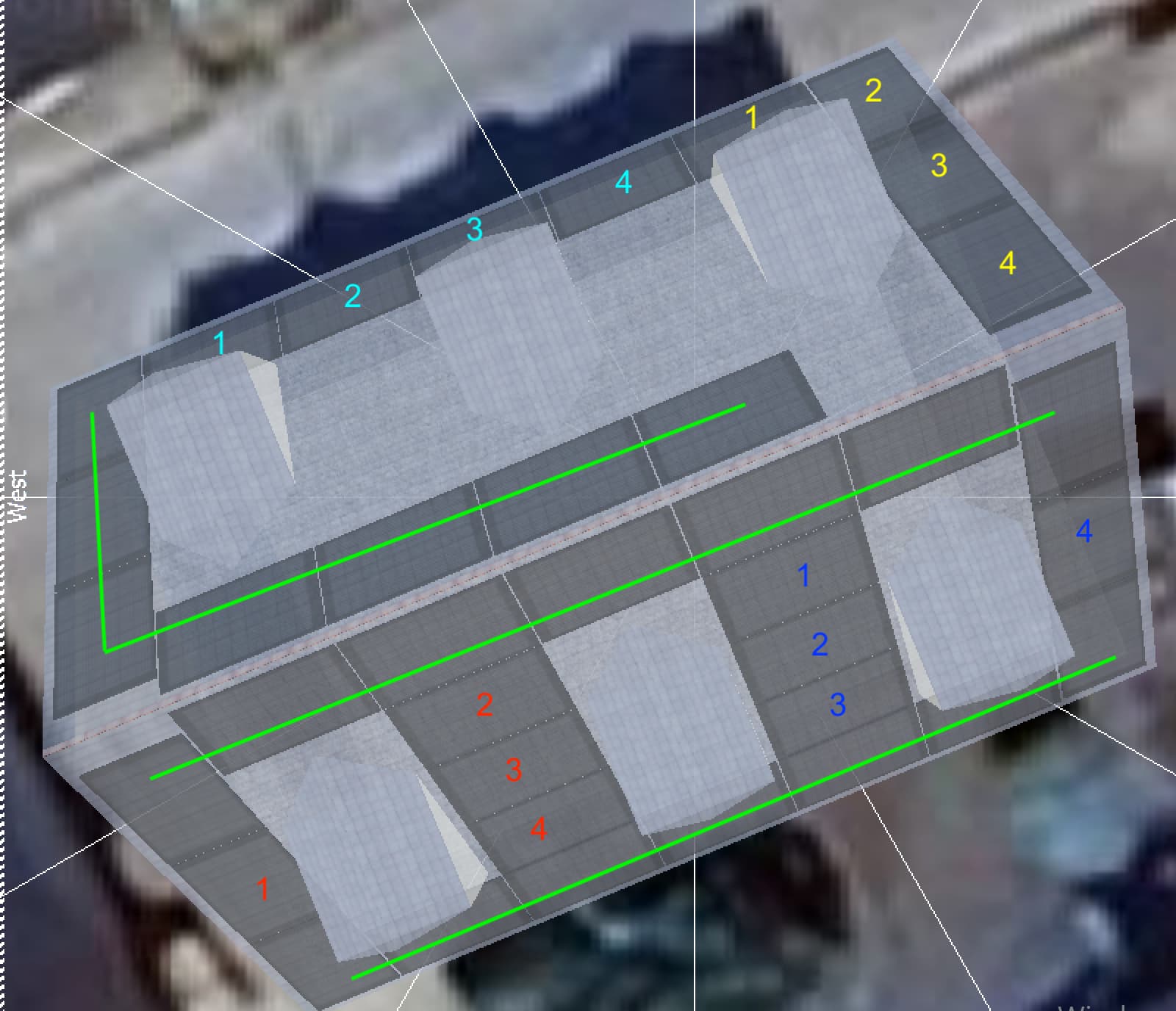

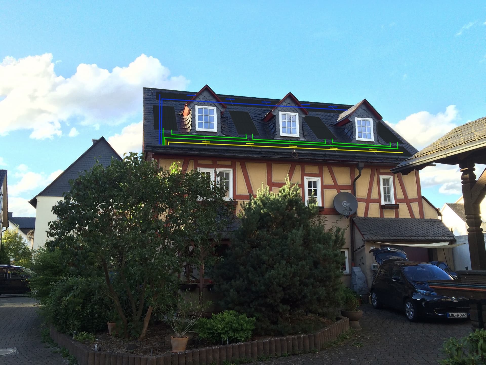

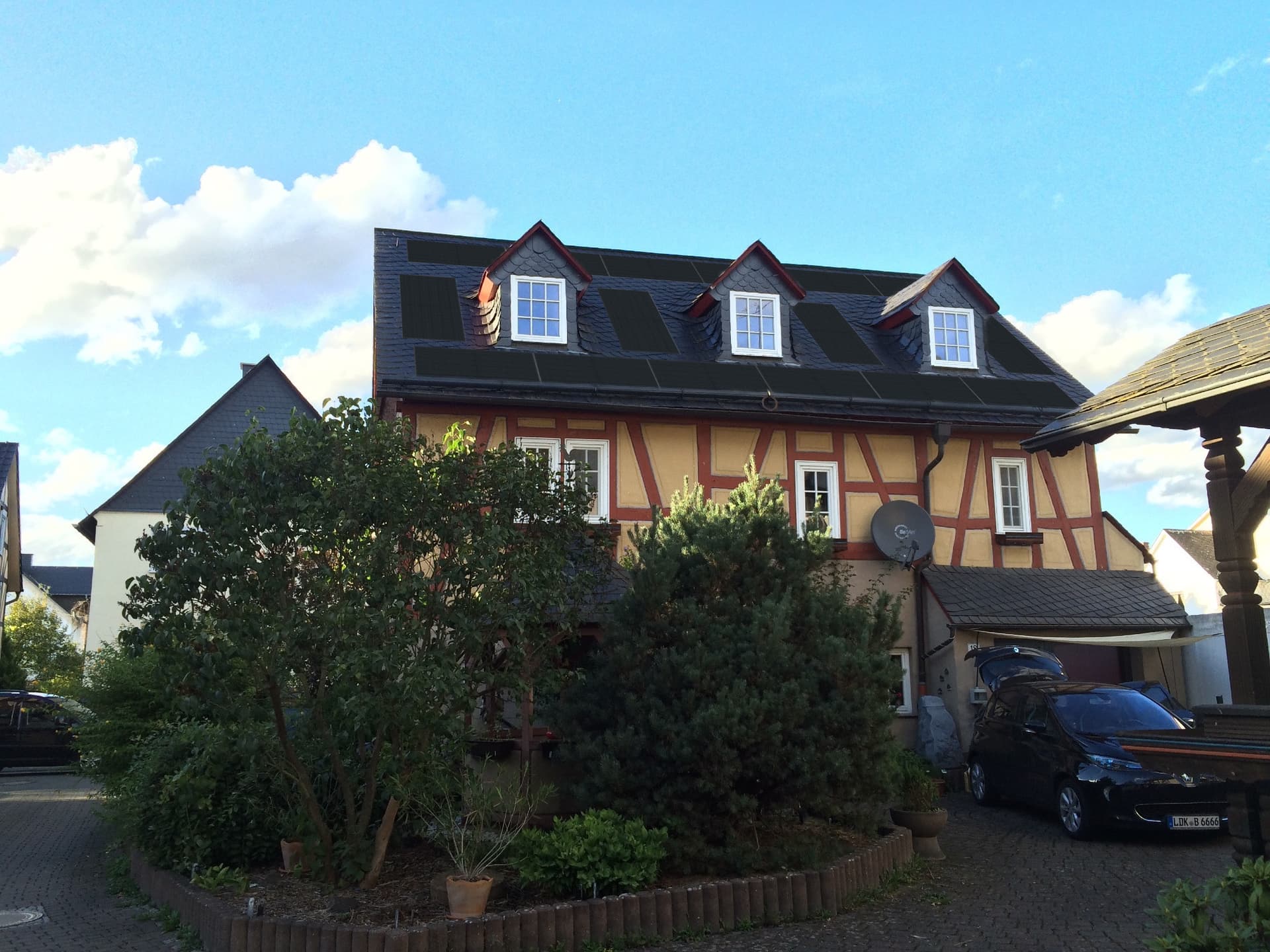

Wenn die Denkmalschutzbehörde zustimmt, wollen wir unsere Solaranlage erweitern.
Bisher nutzen wir hauptsächlich die Dachfläche vom Carport.

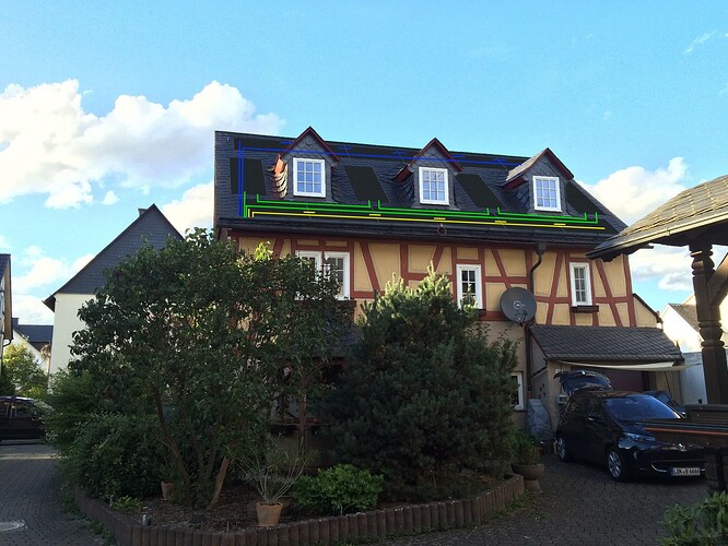

Das Dach soll wie folgt belegt werden
Azimut -14° geschätzt 50° Dachneigung
Azimut 166° geschätzt 50° Dachneigung
Es ist klar das die 4 Module zwischen den Gauben auf der NNW Seite nicht viel bringen werden.
Ich hatte mir vorgestellt die Strings wie folgt aufzuteilen
wobei ich von jeder Dachseite einen 6er String und den 4er String auf die Eingänge eines Victron MPPT 450/200 legen wollte. Die verbleibenden zwei 6er Strings auf einen 5kW 3 Phasen Fronius am AC Out der Multiplus.
Oder macht es mehr Sinn die 2 6er Strings pro Seite in jeweils einen 12er String zu verwandeln und den Fronius größer zu nehmen.
Dann könnte man die 4er Strings entweder zusammen an einen, oder jeweils an einen eigenen 250V MPPT klemmen.
Ich bin für Vorschläge dankbar.
Ich würde die Panels blauer String und gelber String in Reihe zu einem String schalten da gleiche Einstrahlung und keine Verschattung. Hohe Die höhere Spannung wird geringere Verluste haben, zumal die Kabellänge bis zum Wechselrichter etliche Meter sein werden.
Das zwischen Gauben würde ich so lassen wie von dir eingezeichnet.
Ob du di NNW Seite mit Panels bestückt ist, glaube ich, eher Ästhetik als durch Ertrag zu rechtfertigen.
Da dürften wenn ich richtig gerechnet habe noch 3500kWh/anno runter kommen, und bei unserem Verbrauch nehme ich gerne jedes Watt mit.

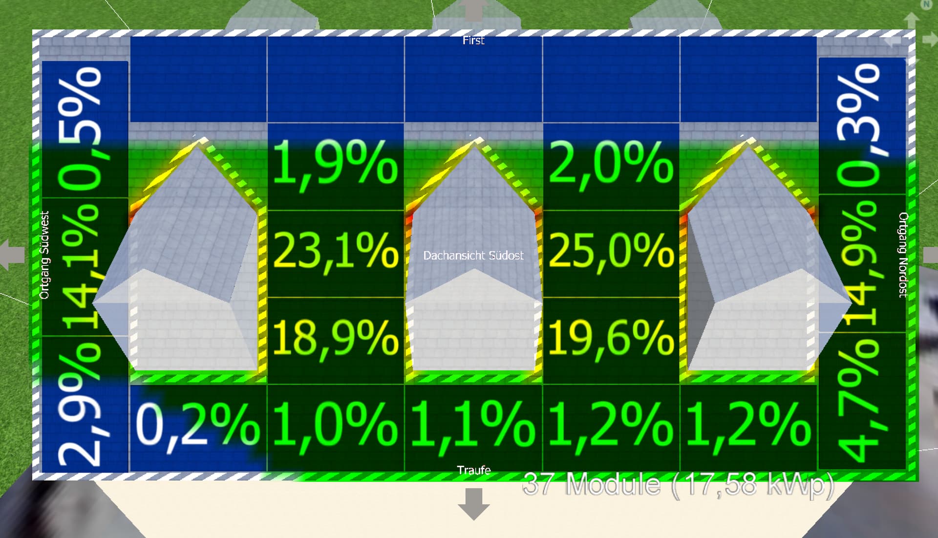

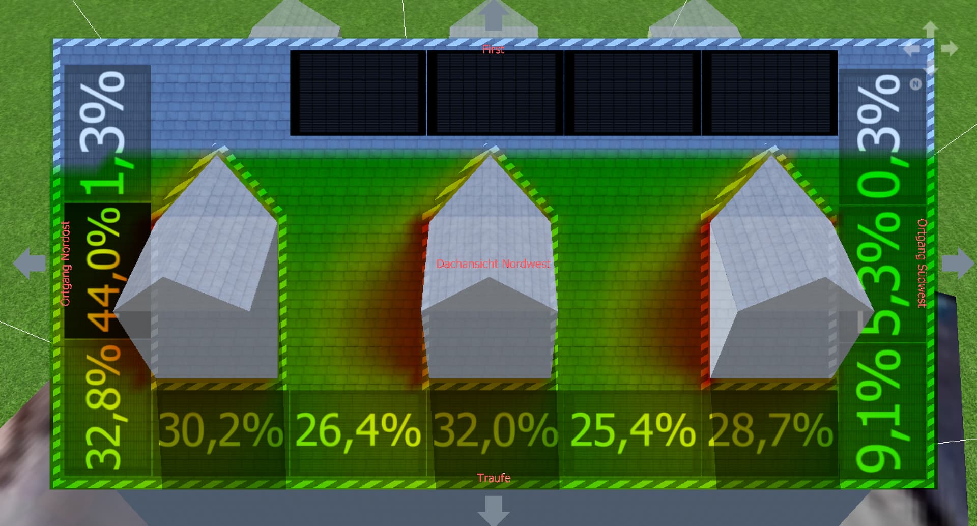

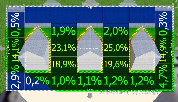

Neue Pläne, mit Verschattung:
Südost Dach
Nordwest Dach
3 Strings (grün) je 7 Module auf einen MPPT 450/200 der 4. MPPT-Eingang wird nicht belegt, da die 200A Ladestrom schon mit 3 Strings erreicht wird.
und die bunten Ziffern auf 4 Modulwechselrichter mit jeweils 4 MPPT, dann sollte es halbwegs passen mit der Verschattung :innocent: und es gibt noch mal ordentlich AC Anteil für Direktverbrauch und Einspeisung.
wenn ich das richtig sehe, sind auf der NNW Seite noch Flächen für 6 weitere Module. Rechne doch mal mit Aiko 3s+ 475W Modulen und sechs Mikrowechselrichtern. Meine 6° 2s2p Installation bringt zurzeit etwa 67% einer anderen 186° 2s2p, jeweils auf einen Victron 150/35.
ja es würden noch 6 Module auf''s Dach passen, aber so wie gezeichnet bin ich in Summe bei 24,925kWp mit den bereits vorhandenen Solarflächen :man_shrugging:
