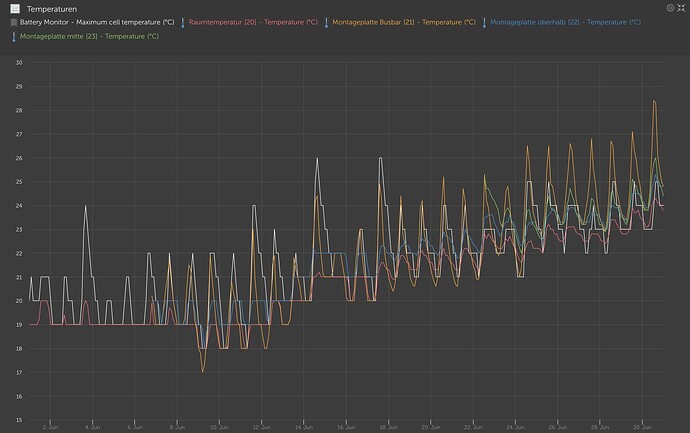

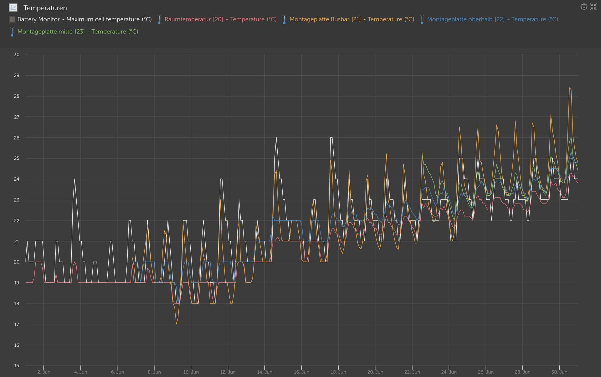

Was ich schon mal dranhängen kann, der Temperaturverlauf meines Nebenraums im Erdgeschoss (Bruchstein >60cm Wandstärke) in dem die Technik der Solaranlage steht :innocent:

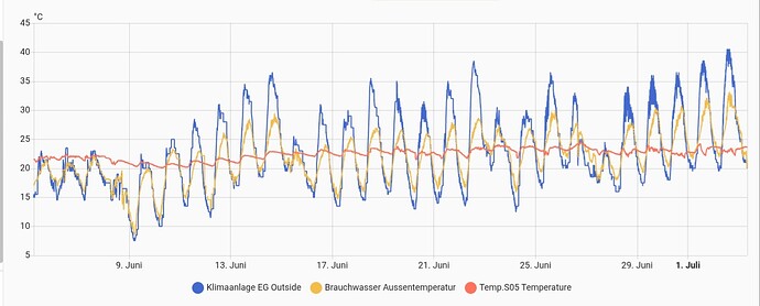

Das ist bei mir so los. Temperaturen vom Juni. Brauchwasser ist die temperatur im schatten, klimaanlage ist in der Sonne.
Wenn ich die split klimaanlagen im schlafzimmer im DG auch tagsüber laufen lasse, komm ich auch ohne eAuto schon mal auf 20 kwh pro Tag. Das schafft meine Inselanlage locker. Da macht sich bemerkbar, dass das Dach südwestseite hat und nicht so gut gedämmt ist wie das EG. Das haus hat 30 cm Ziegelstein. Im Dach gibts nur steinwolle. Die klimaanlage oben braucht einiges mehr als die im EG.
Viel Akku brauche ich nicht, gekühlt werden muss in der Zeit, in der die Sonne scheint.

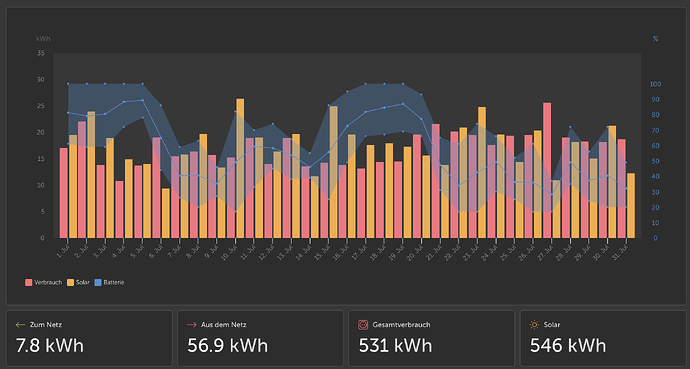

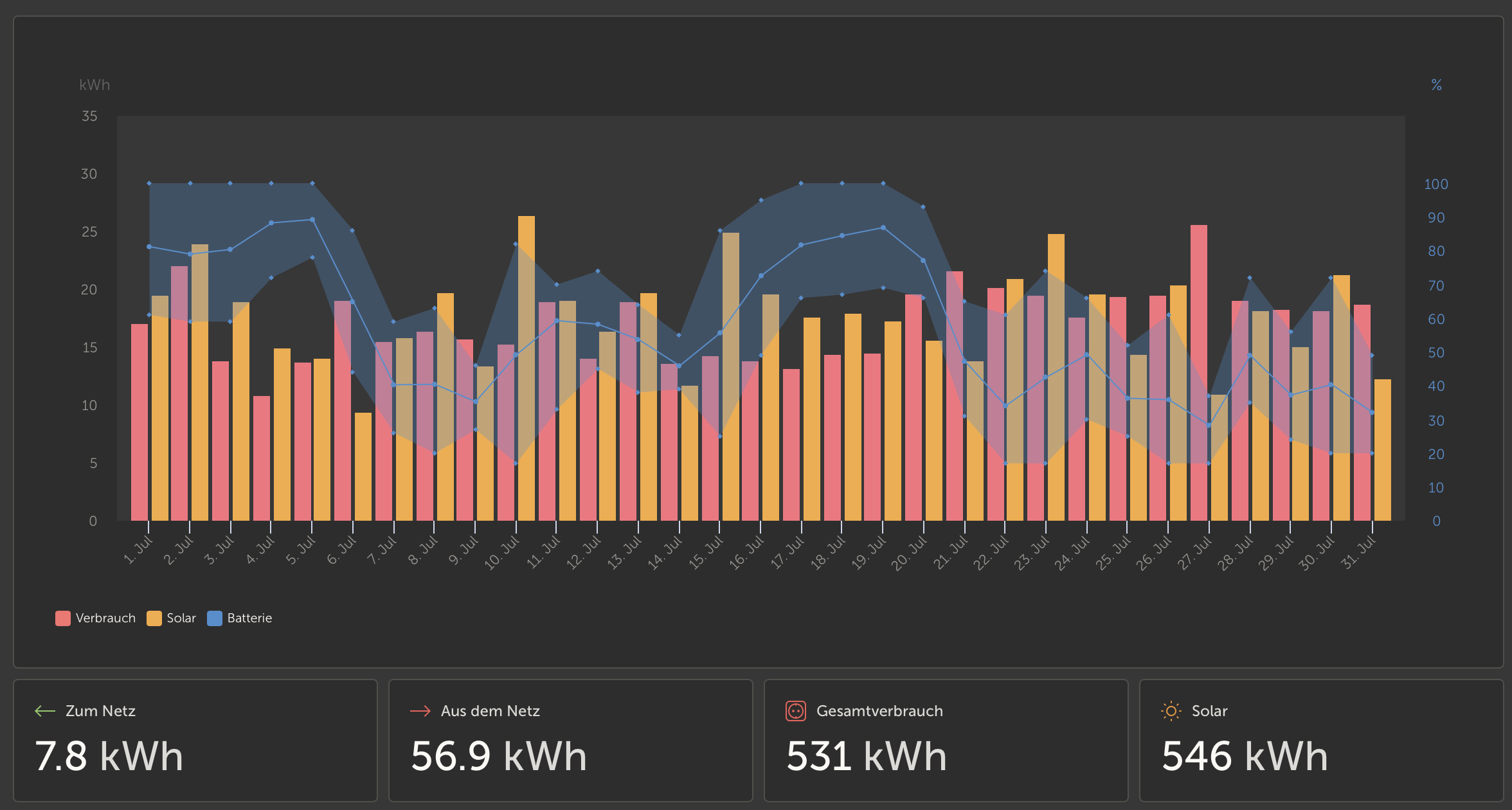

Eine Frage zu deinem Bildschirmfoto 2025-06-29
Wie kann ich die blau schraffierte Fläche oberer und unterer Wert verstehen?
Die durchgezogene blaue Linie ist wohl der aktuelle Ladestand, oder?

Da das VRM Portal immer Stundenwerte ausgibt, ist die blaue Fläche, immer der oberer und unterer Akkufüllstand für diese Stunde, die mittlere blaue Linie ist der Stundendurchschnitt.

Danke @Mittelhesse Stefan für deine schnelle Antwort.
Gut dann habe ich die Linien ganz anders interpretiert. Schön, jetzt bin ich etwas schlauer.

mir ist bei der Antwort auch ein Fehler unterlaufen @Opa-Tom, die Grafik ist ja die Monatsübersicht, also handelt es sich um minimalen und maximalen Ladestand des Akku pro Tag.

Danke Stefan für's richtigstellen. Hatte mir das schon gedacht, dass es pro Tag ist. Das Diagramm ist ja eindeutig.

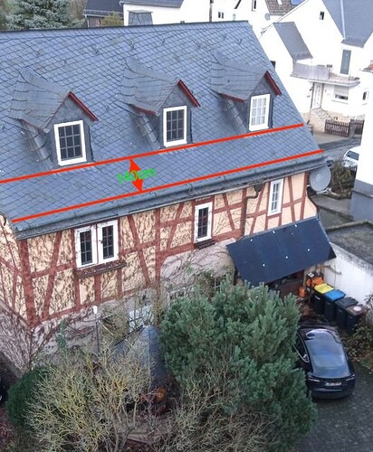

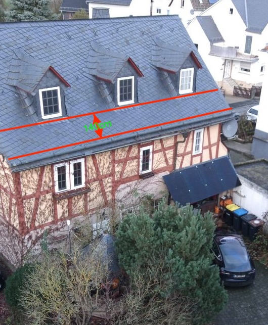

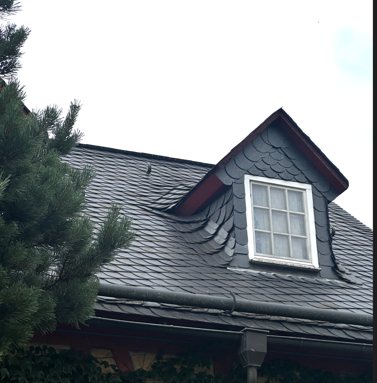

würde ja gerne noch was auf's Dach packen, Ausrichtung wäre optimal SSO ca. 50° Dachneigung
auch im Winter nicht beschattet.
Aber das Dach hat halt Gauben und ist Naturschiefer eingedeckt. Meines Erachtens würden über und unter den Gauben jeweils 6 Module quer drauf passen.
Bisher habe ich noch nicht mal einen Dachdecker gefunden, der es sich wenigstens mal ansieht.

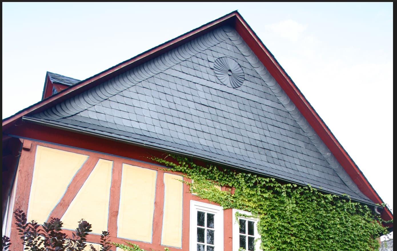

vergiss es, denk mal an die Behörde Denkmalschutz. Tauben können da drauf scheissen, Du nicht !

die muss ja in Hessen mittlerweile triftige Gründe finden um es dir verbieten zu dürfen.
Und wenn mal full Black mit schwarzen Profilen verlegt :man_shrugging:
dich mag ich :smiling_face_with_three_hearts:
Montagesysteme dafür gibt es auch: Schieferdachanbindung - Lorenz Montagesysteme
ich glaube ich habe in den letzten 5 Jahren schon jedes Video darüber geschaut, nur ich kann nicht auf's Dach (extremste Höhenangst) und Dachdecker konnte ich noch keinen zum Ortstermin bewegen.

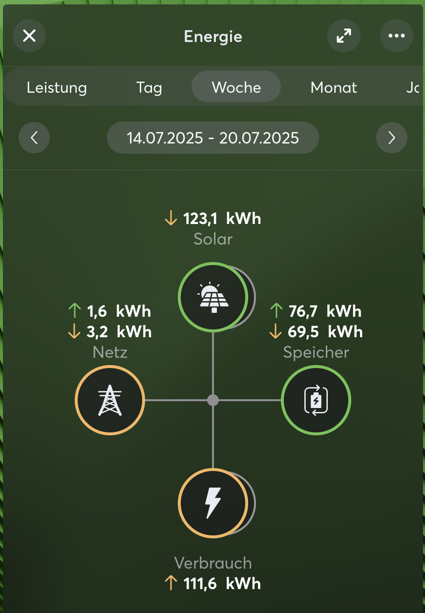

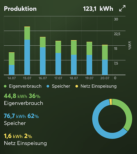

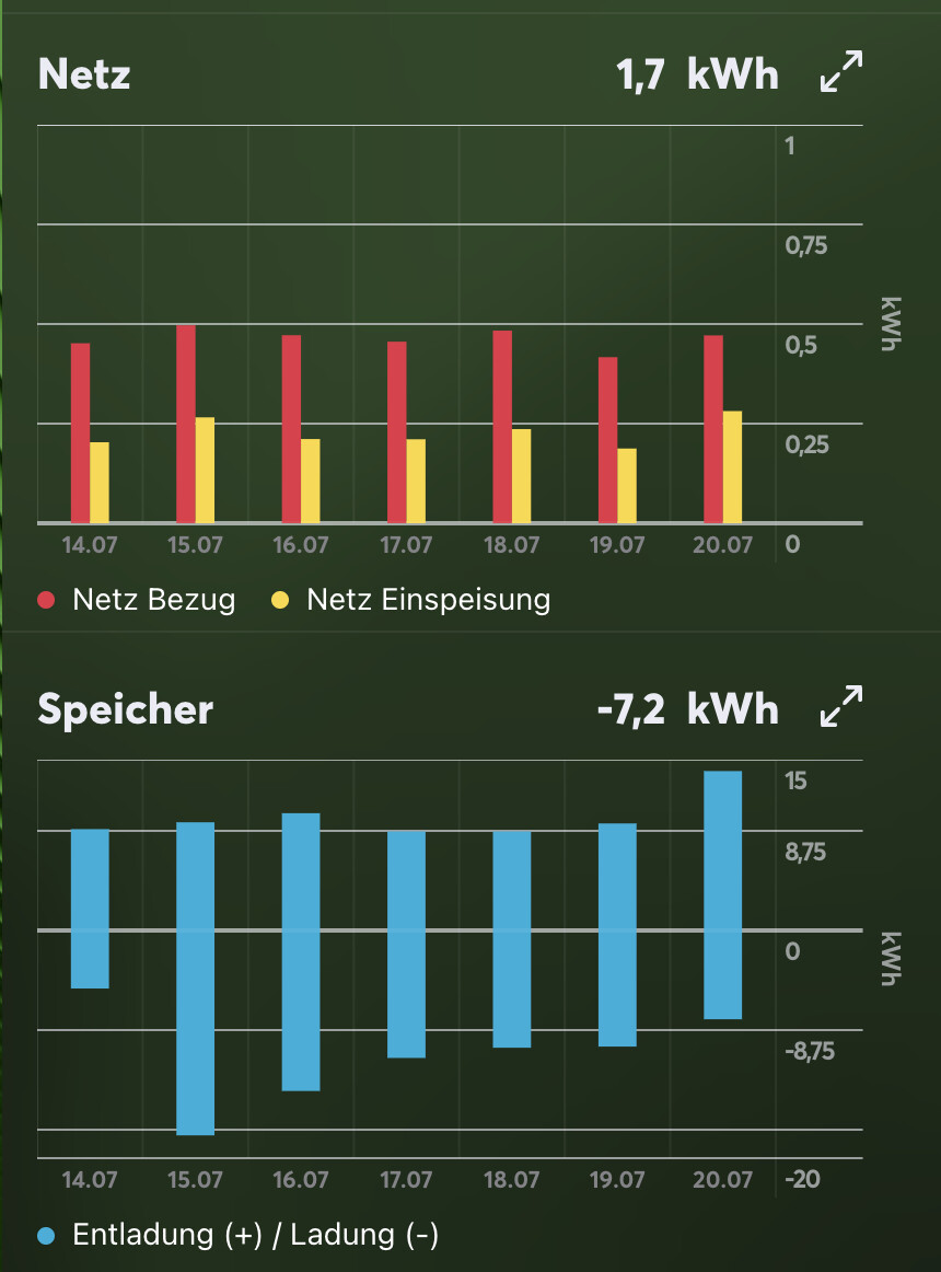

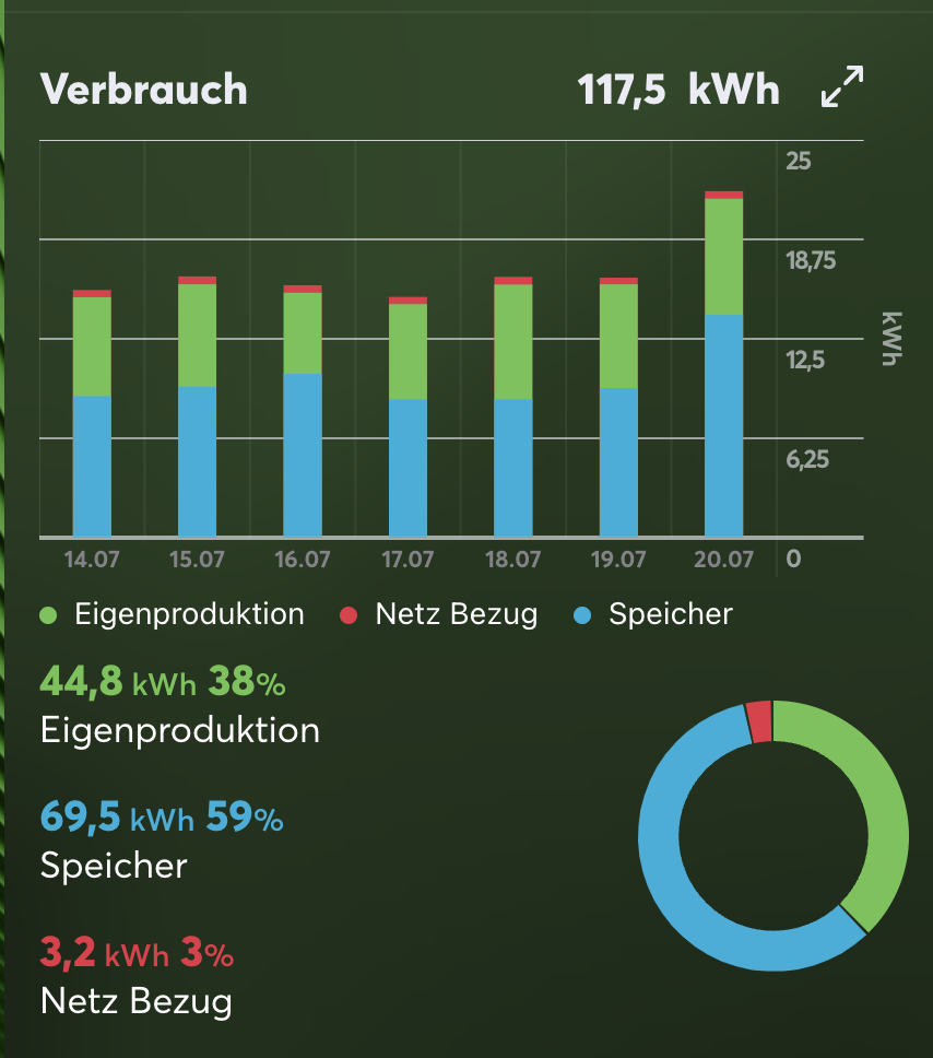

Ich bin euch noch die Auswertung von letzter Woche schuldig.
Die Auswertung Juli habe ich auch noch nicht nachgereicht :man_shrugging:
