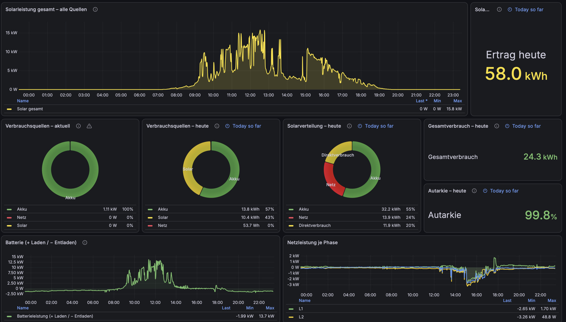

Das Energiemanagement und die Wallbox Integration machen auch Fortschritte :blush:

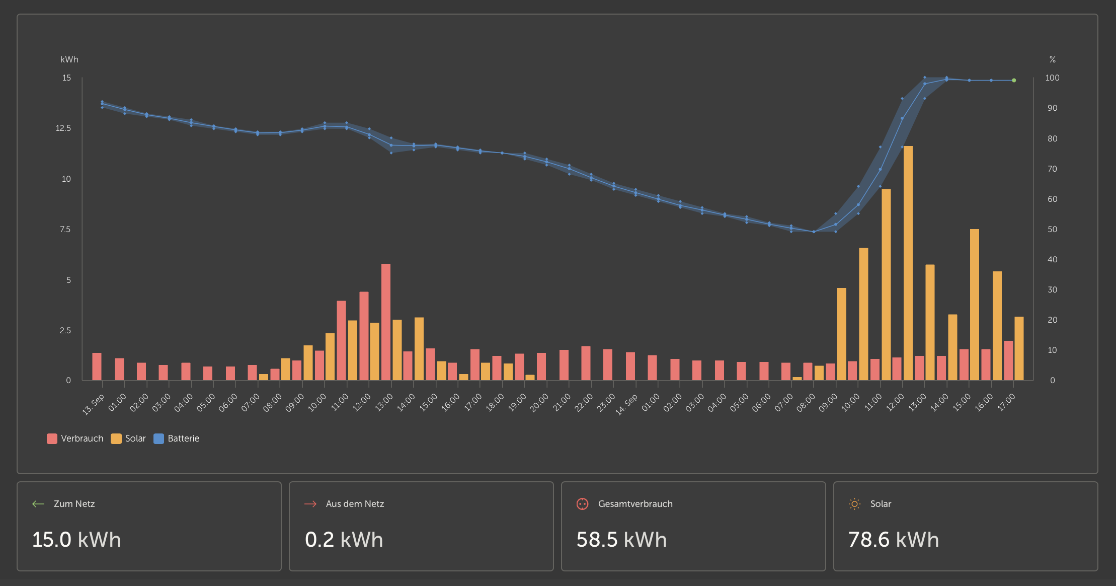

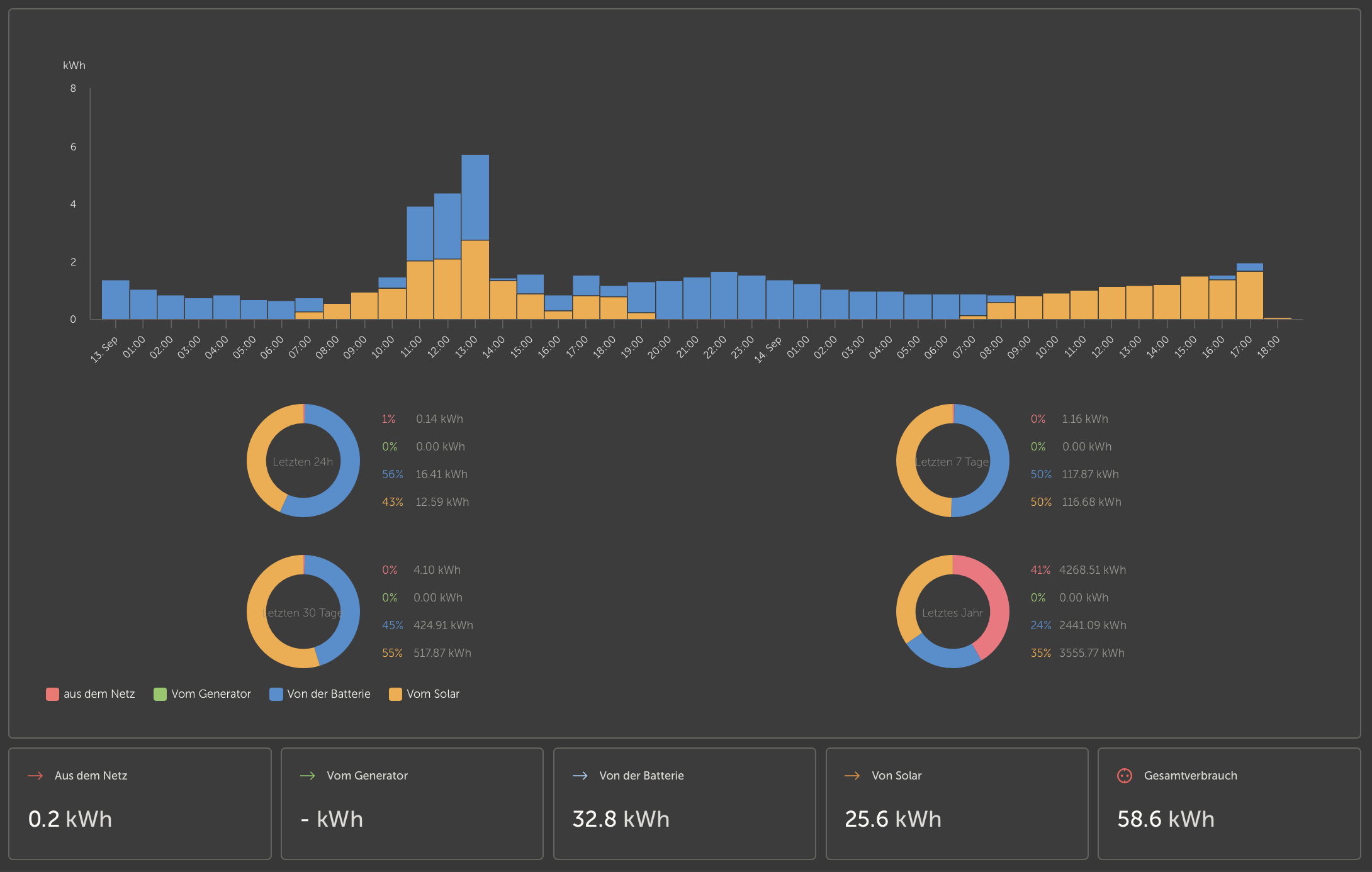

Gestern war wieder so ein Tag der mir klar macht das die Entscheidung zum größeren Akku richtig war. :ok_hand::+1: Und diese Tage werden jetzt demnächst öfter kommen :man_shrugging:
Hast aber auch ne ordentliche Grundlast von knapp 1,5KW.
wenn die "Kinder" wach sind auf jeden Fall, ansonsten so 600-700W inkl. Eigenverbrauch der Solarkomponeten

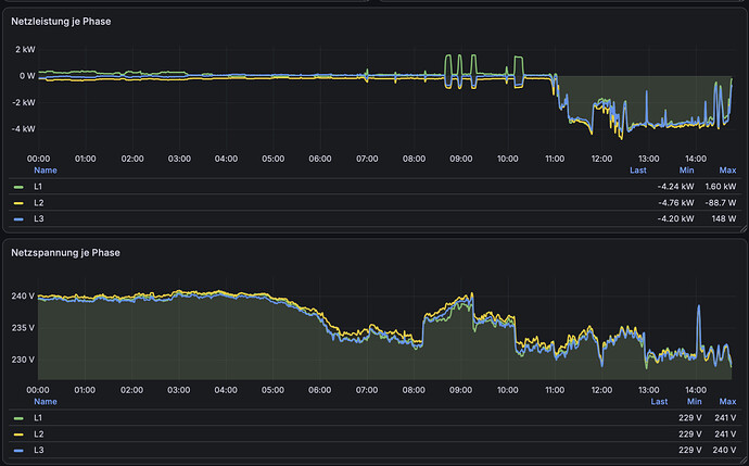

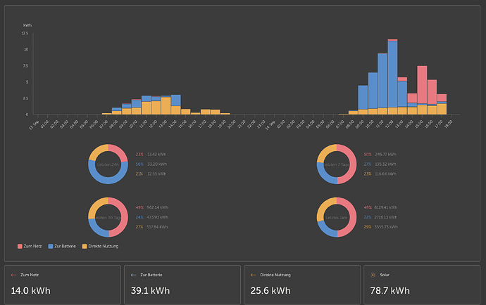

erste Grafana Auswertung von heute, hat ein Vorteil wenn die ganze Kommunikation mittlerweile über einen MQTT läuft :smiling_face_with_sunglasses:
auch interessant wenn wir einspeisen ist die Netzspannung recht niedrig
des lauft noch unter "etwas unruhig" :grin:

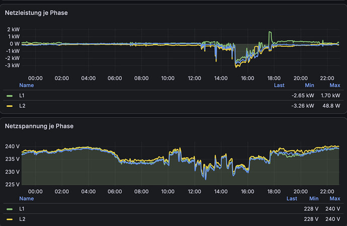

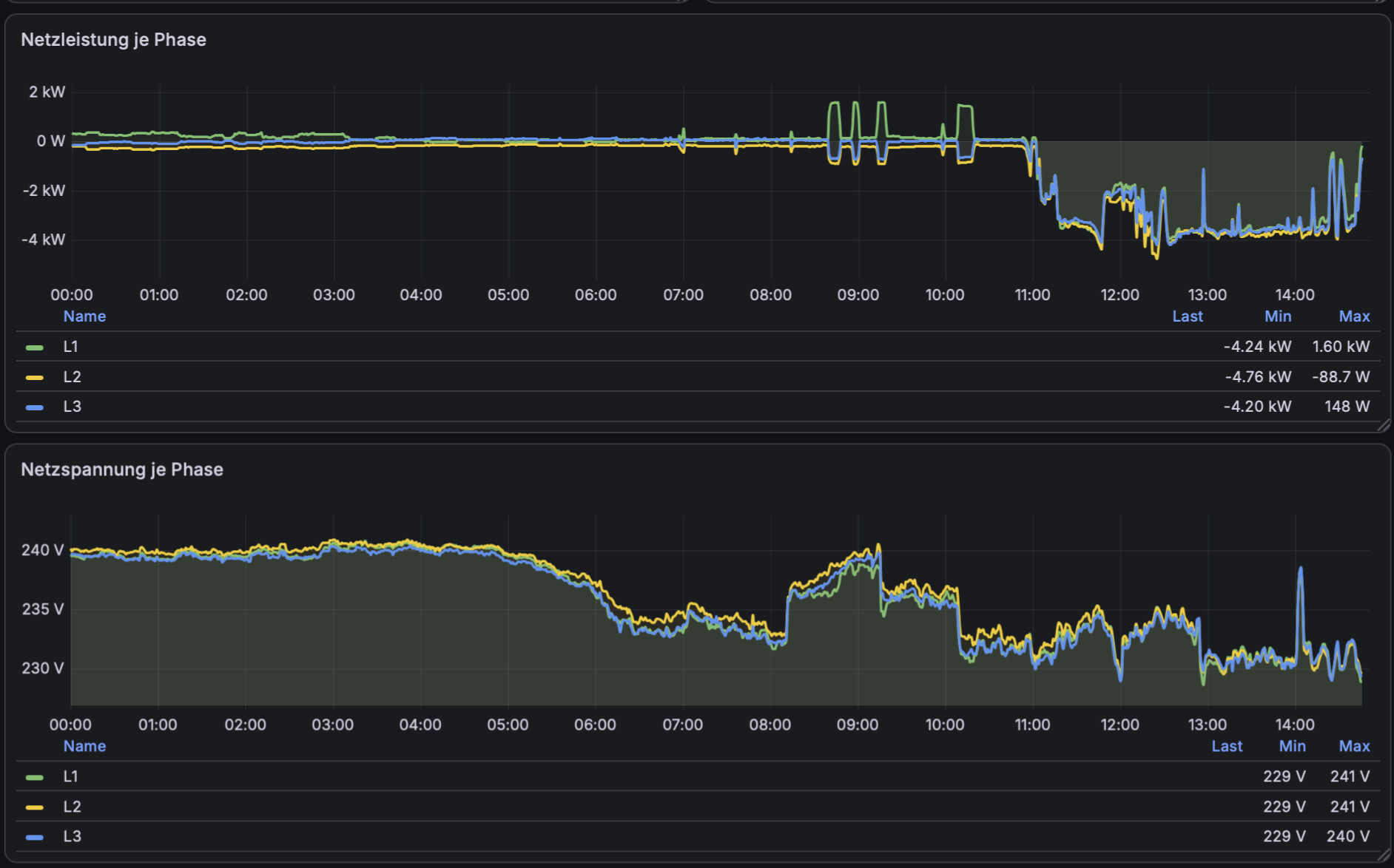

das unten ist der Spannungsverlauf vom öffentlichen Netz :man_tipping_hand:
Warum ist es nötig, oder sollte es nötig sein, in die Netzspannung einzugreifen?
ieendwas läuft bei uns im Ortsnetz anders als bei den meisten anderen. Die Spannung bricht Tagsüber trotzt Solareinspeisung ein :man_shrugging:t2:
Vielleicht hat dein VNB schon einen regelbaren Trafo? Oder es gibt eine steuerbare Stromsenke? Auf jeden Fall hast du noch "Luft nach oben" um einzuspeisen :grinning_face:
jepp, um 6:00 geht die Spannung runter und 16:00 wieder hoch. Oder hier im Ort zieht jemand ordentlich Last. Ist mir schon öfter aufgefallen, aber mit den neuen Grafiken ist es schöner zu sehen.

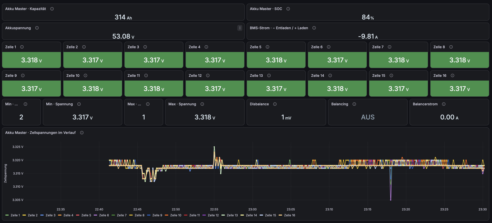

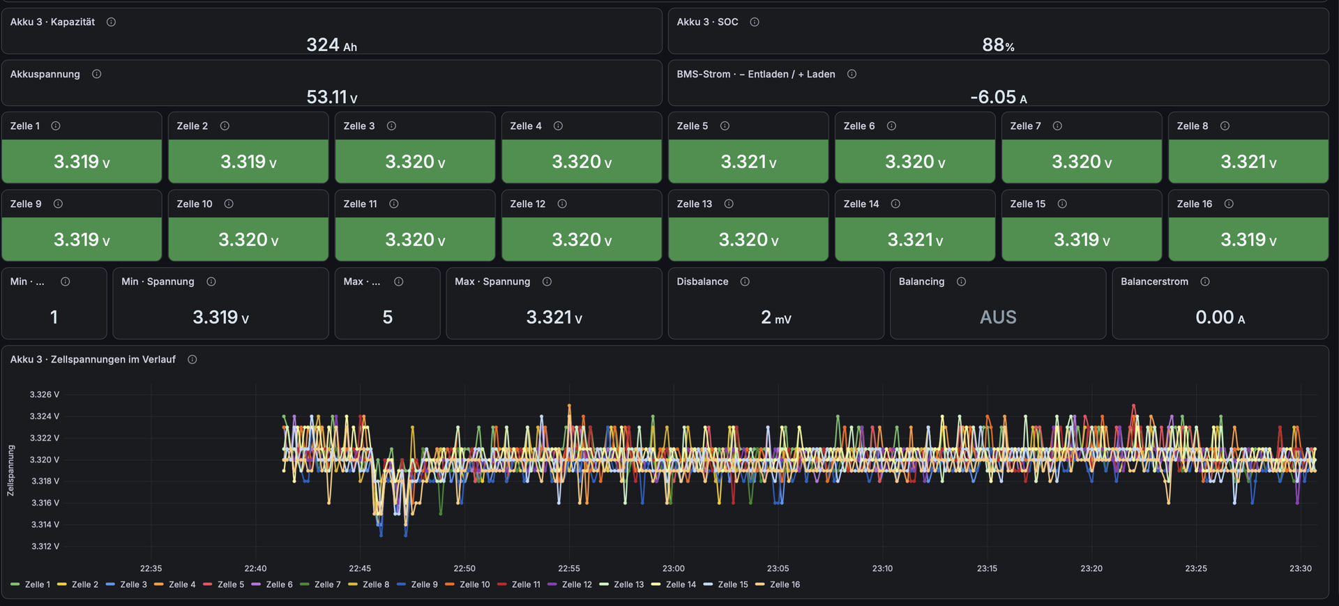

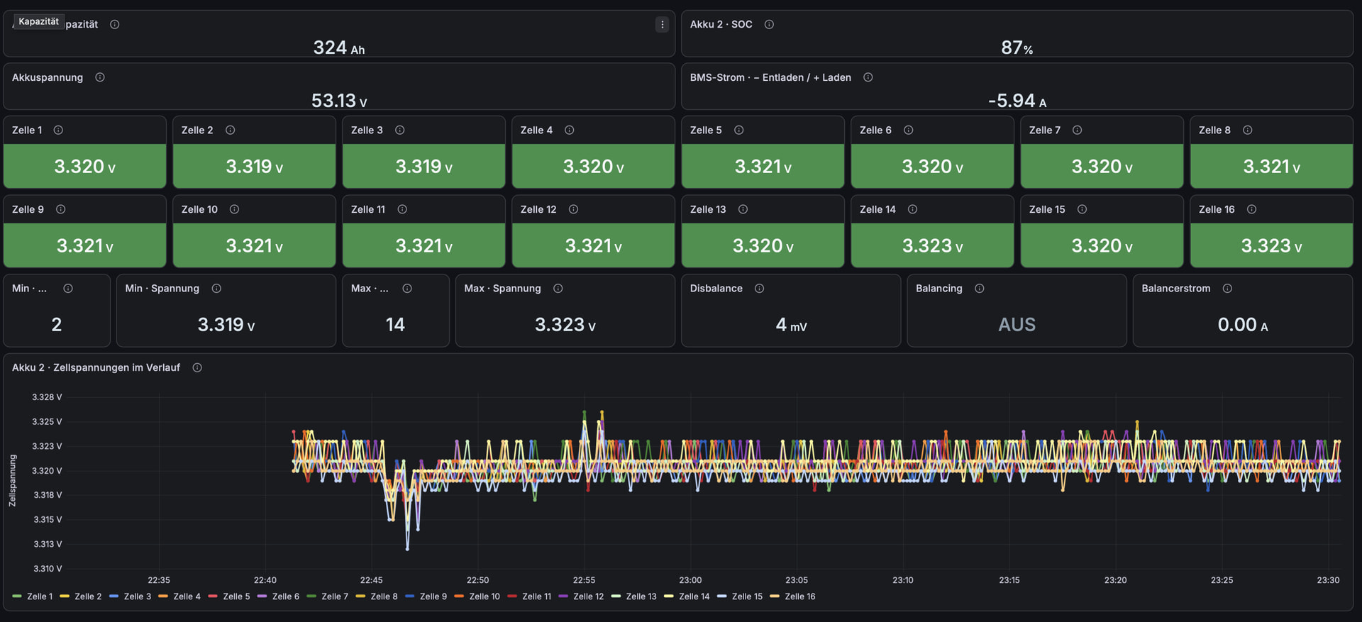

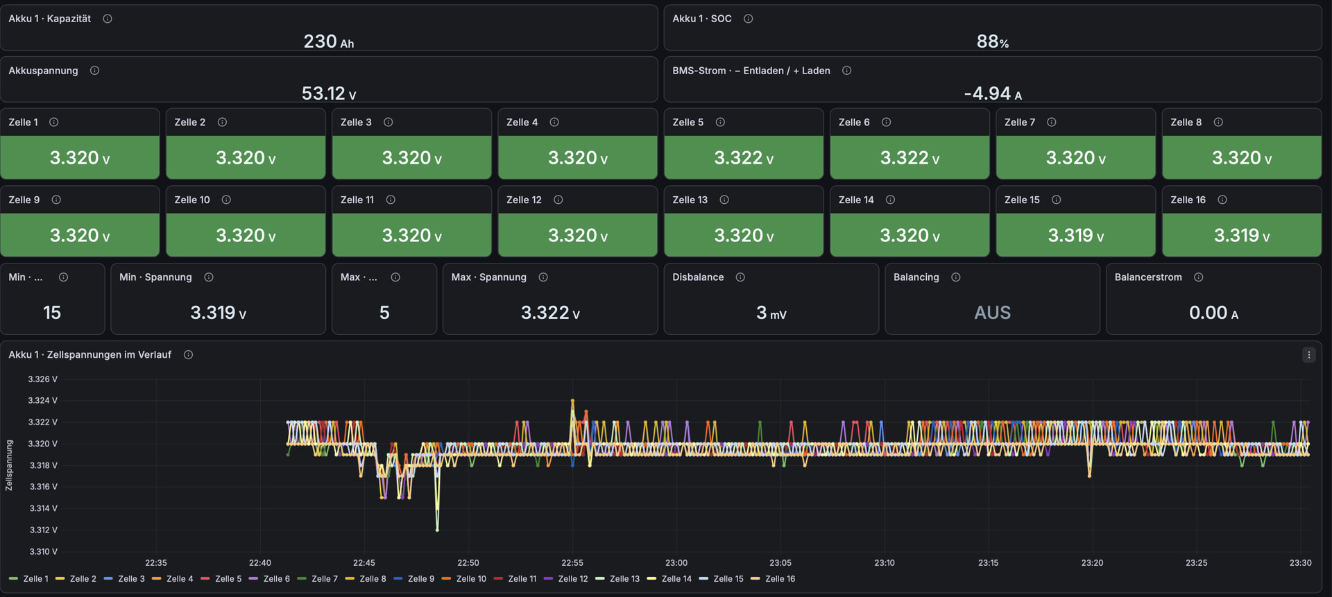

Akku über RS485 auslesen :ok_hand::+1:
bei der Masterbox gab's nen Ausreißer, mal schauen ob das öfter passiert, oder ob das JK da mal daneben gegriffen hat. Kann mir nicht vorstellen das bei ein paar Ampere Belastung ein paar Zellen von einer auf die andere Messung so Wegbrechen, und beim darauffolgenden Messen wieder da sind
