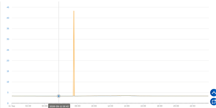

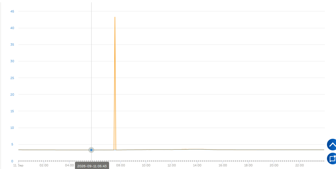

Das "Wegbrechen" bzw. den Nonsens in den Daten kenne ich beim Seplos auch. Das Master-Pack ist via CAN an VenusOS angebunden. Und Manchmal sieht z.B. die Zelldifferenz so aus:
Zelldifferenz irgendwo bei 43V.
Der Iobroker holt sich dabei noch allerhand mehr Daten via ModbusTCP vom Akkusystem (über VenusOS) und auch da gibt es gern mal heftigste Sprünge in Akkutemperatur, Akkuspannung, Ladestrom, SOC usw. Um z.B. eine externe, übergeordnete, Überwachung z.B. auf Temperatur zu erstellen müsste hier mit einer Glättung gearbeitet werden - was nicht im Sinne des Erfinders sein kann, meiner Meinung nach. Woher diese Datenfehler kommen, keine Ahnung. Die CAN Verbindungen zum RS450 und zum BMS sind laut VenusOS fehlerfrei ohne jegliche Paketverluste oder dergleichen.
Parallel dazu snifft ein Iobroker Adapter die Kommunikation vom Master-Pack zu allen anderen Packs auf der RS485 Seite mit - hier logge ich die Zellspannungen, SOC Werte der BMS und Temperaturen (jedes Pack hat vier Temperatursensoren) aller Packs. Hier kommt es weitaus weniger, fast gar nicht, zu irgendwelchen Ausreißern.
da kommen bei mir die Werte oben auch her, allerdings mit HA und passendem Plugin
Lässt sich erforschen, wer sich verechnet? Kann sein Master, kann auch sein Venus?
muß aus dem BMS kommen, HA lauscht am BMS Bus, entweder ließt das Plugin falsch oder das BMS liefert auf dem Bus den falschen Wert.
Zelle 16 wird durchs BMS eingefangen, da muß ich mal genauer drauf achten.

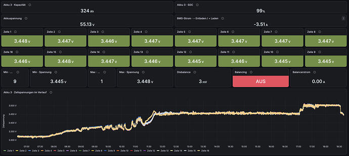

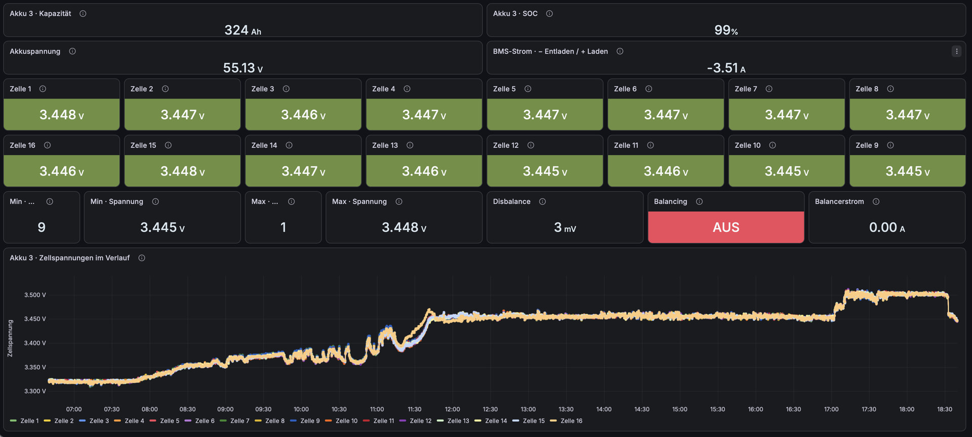

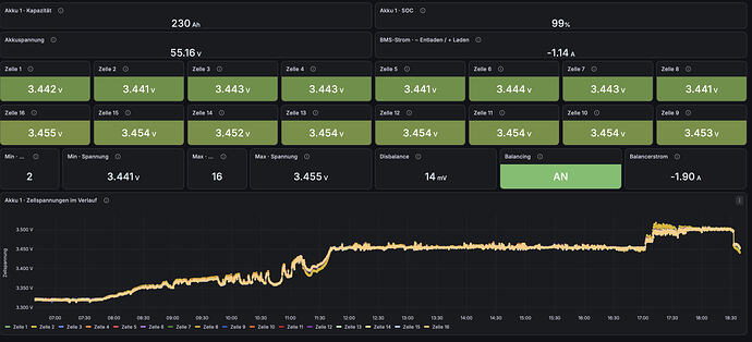

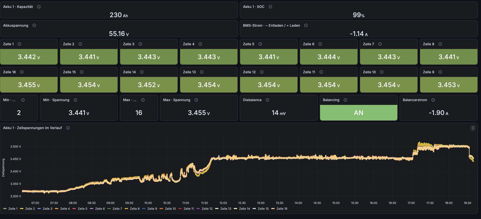

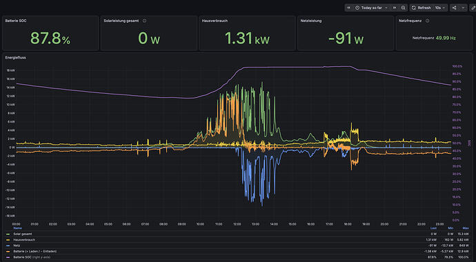

hier noch mal Screenshots von heute
"Zombie" Pack mit 8 alten und 8 neuen 230Ah Zellen (gleicher Hersteller, gleicher Typ)
hier sieht man das 8 Zellen schneller wieder voll sind, und unter Last eine höhere Spannung halten (im mV Bereich)

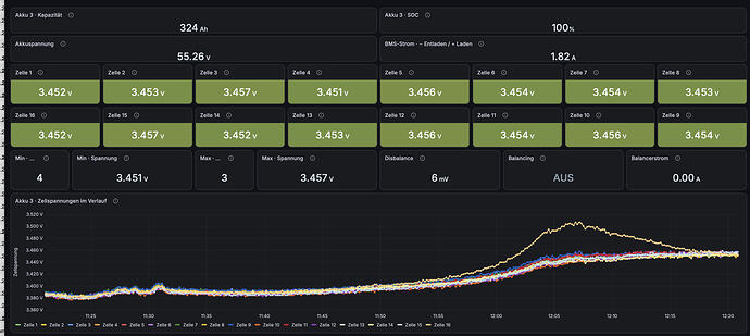

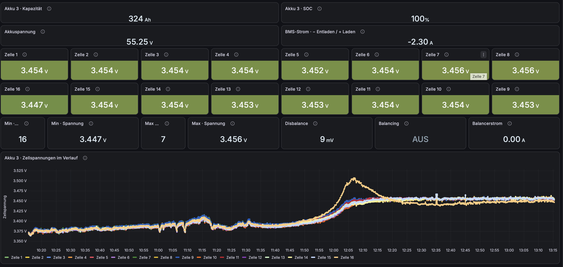

hier einer der neuen Packs (fertig montiert gekauft)
hier haut nur eine Zelle nach oben ab (Zelle 16)
als erstes voll, und hält unter Last etwas besser
ich hatte zum testen die Ladeendspannung von 3,45V auf 3,5V angehoben, da gab es den Ausreißer von Zelle 16 dann nicht mehr.
