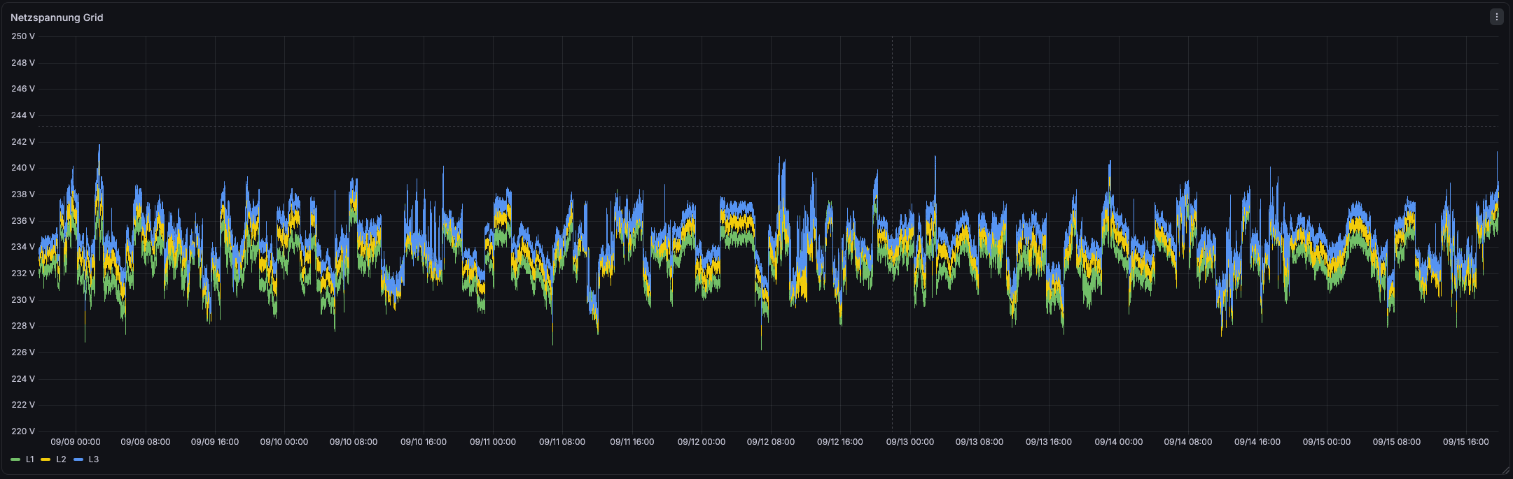

Sieht bei unserem Netz die letzten 7 Tage so aus (ich hab mir bei der Bewertung/Auswertung jetzt nicht ganz so viel Mühe gemacht wie du):

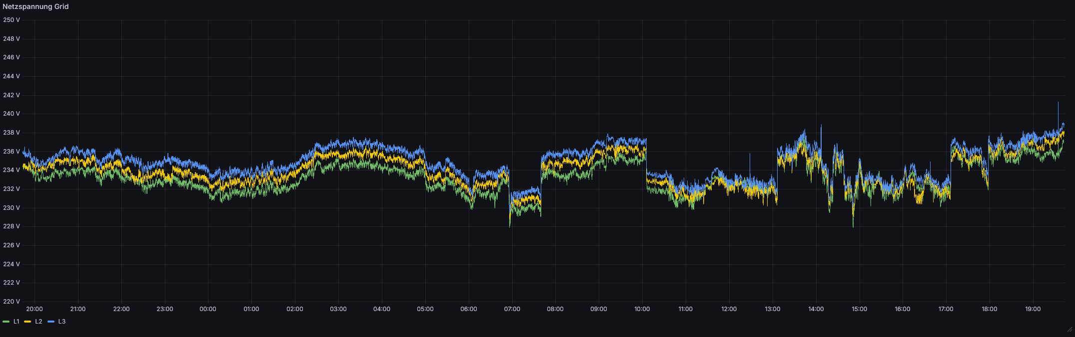

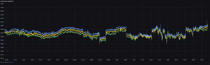

mal auf die letzten 24h heran gezoomt sieht man schön die ganzen senkrechten Spannungsänderungen die subjektiv eigentlich immer zu gleichen Zeitpunkten auftreten:
Noch dazu erwähnt, wir sind im Inselmodus unterwegs, von uns wird nichts eingespeist, kein BEV aus dem Netz geladen.
Die Sprünge 7-8 und 11 Uht könnten auch grössere Verbraucher sein wie die Fertigbackautomaten vom Supermarkt

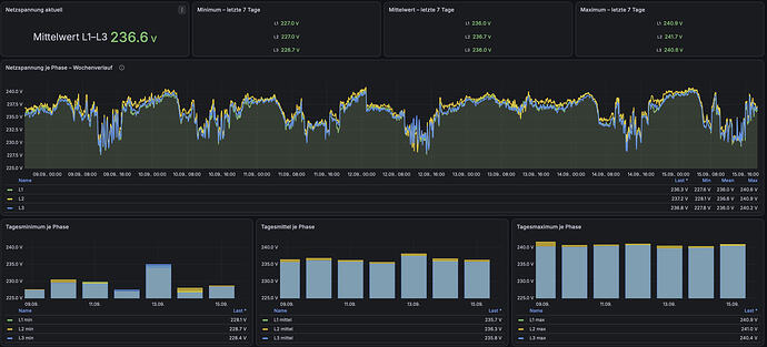

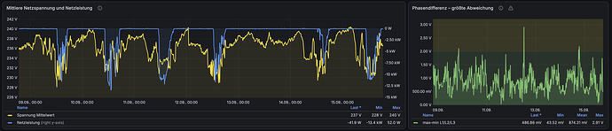

scheint wirklich an der Prognose zu liegen, siehe gestern
https://akkudoktor.net/t/tool-auslastung-stromnetze-ortsnetz-auslastung-de/41488/182?u=mittelhesse
Dann kann man wahrscheinlich bei euch noch viel mehr Solarstrom ins Netz speisen, ohne dass es da zu Problemen kommt.

Was werden die brauchen - vielleicht max. 8-10 kW. Die typ. kleinen Trafostationen in der Straße liegen bei 680kVA (wenn ich nicht irre) - das juckt die soviel, wie wenn Du zuhause den Fön anmachst. Da müssen schon größere Verbraucher angeworfen werden, mind. mittelständisches Industrieunternehmen etc. - aber die haben meist eigene Trafostationen und werden über Mittelspannung bedient oder bei großen Industrieanlagen auch direkt über die 400kV-Leitung (z.B. Aurubis, Stahlwerke etc.).
