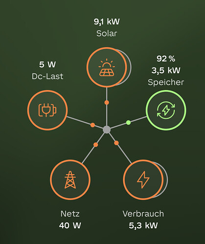

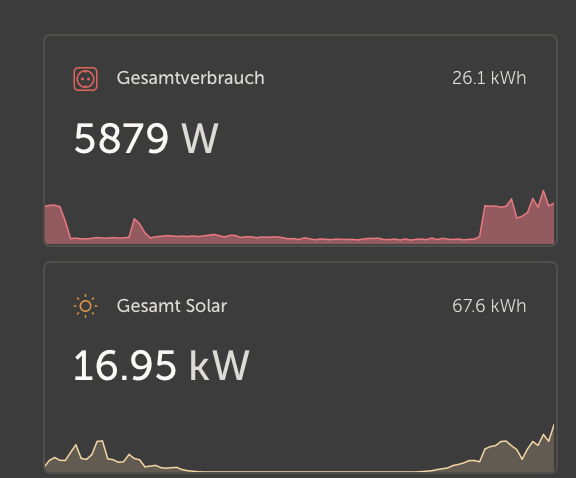

Wenn die Sonne durch die Wolken bricht. 17kW sind, auf Grunde der verschiedenen Ausrichtungen, nicht "normal" bei mir :smiling_face_with_sunglasses:

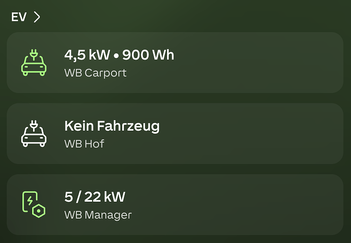

  • Ein- und Dreiphasenschütz mechanisch über Öffnerkontakt gegeneinander verriegelt.
  • das vorhandene Leistungsschütz am Controller verbleibt.
  • Abfage Schützstellungen über einen Schließer Kontakt für alle drei Schütze
  • Fahrzeugstatus A-F über Modbus
  • vor dem Umschalten wird der Fahrzeugstatus und die Schütze geprüft
  • zusätzlich wird der Ladestrom überwacht
wie schön das der Controller so viele Ein- und Ausgänge hat, so kann ich die für Schützschaltung und Prüfung verwenden, ohne noch mal Strippen von der Loxone zur Wallbox zu ziehen :+1:
ich als Elektriker hatte das von vornherein vor, aber sogar die KI hat es von sich aus vorgeschlagen. Ebenso wie die Abfrage der Schaltzuständer der Schütze über Hilfskontakte, man meint die baut öfter Schaltpläne :rofl:

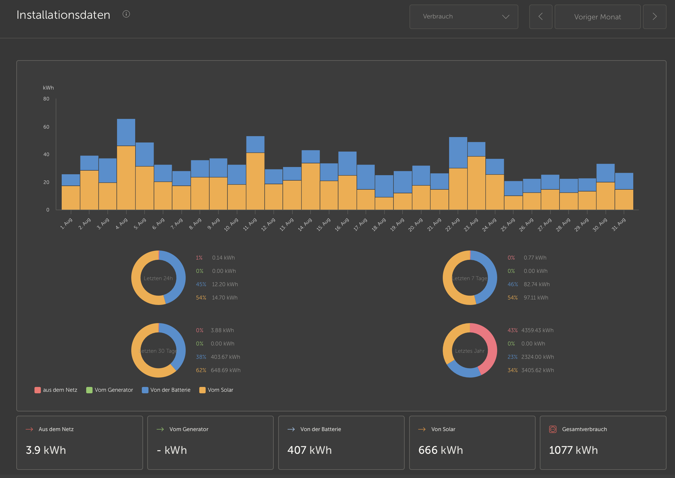

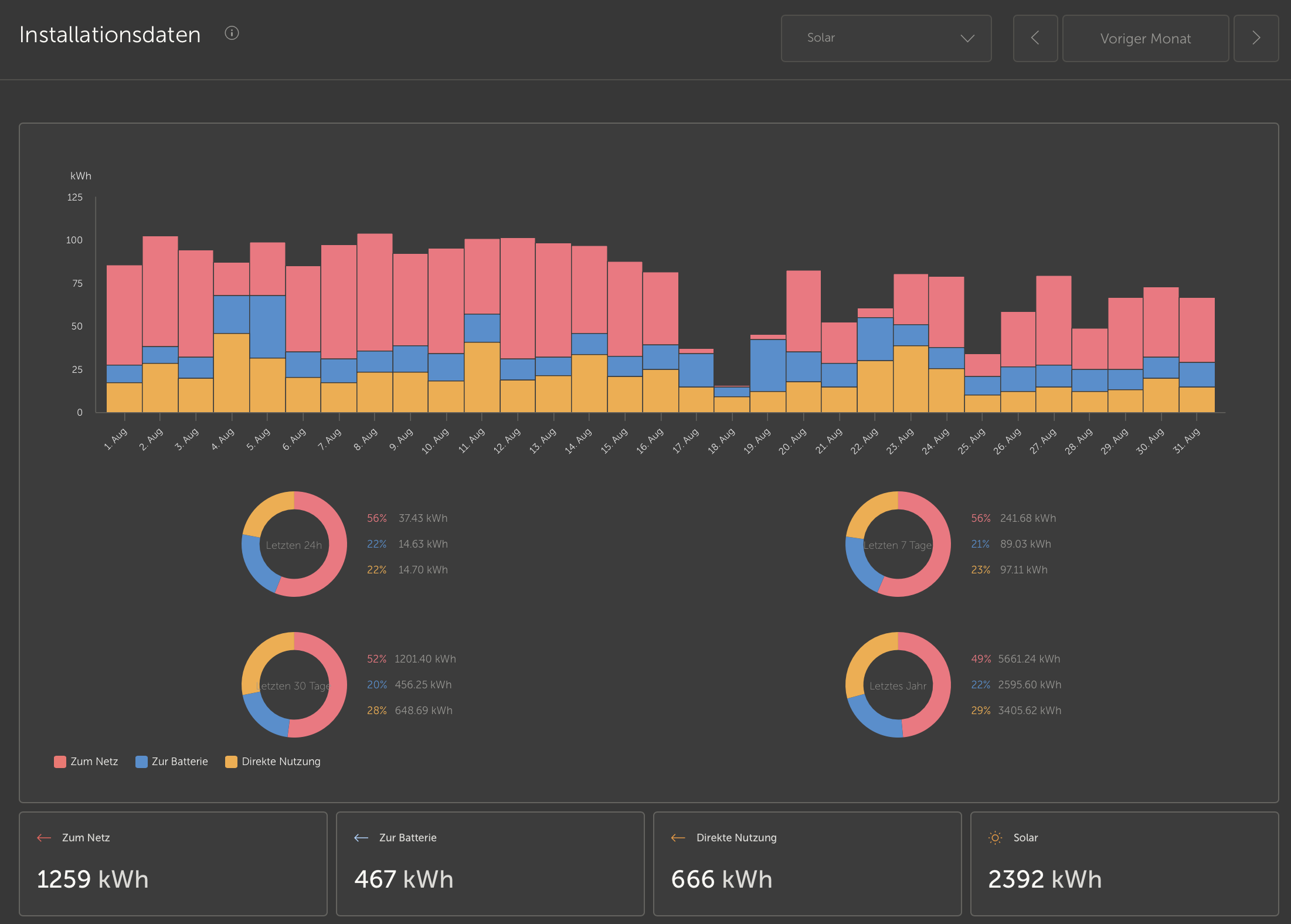

Der August 2026 in Zahlen:
Was auffällig ist der Verbrauch ist deutlich gestiegen, seit wir die große Anlage auf dem Dach haben. Die alten Monoblock Klimageräte laufen öfter, die Nachbarin hat seit 3 Monaten nicht mehr zuhause laden müssen etc. warum auch nicht, die Energie war ja da.

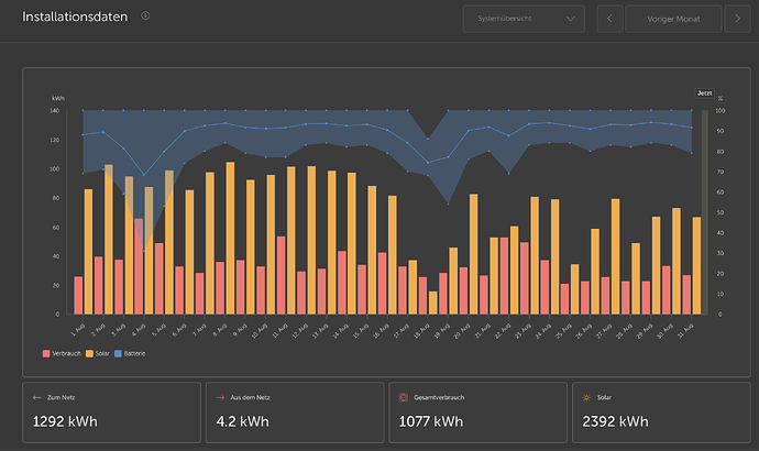

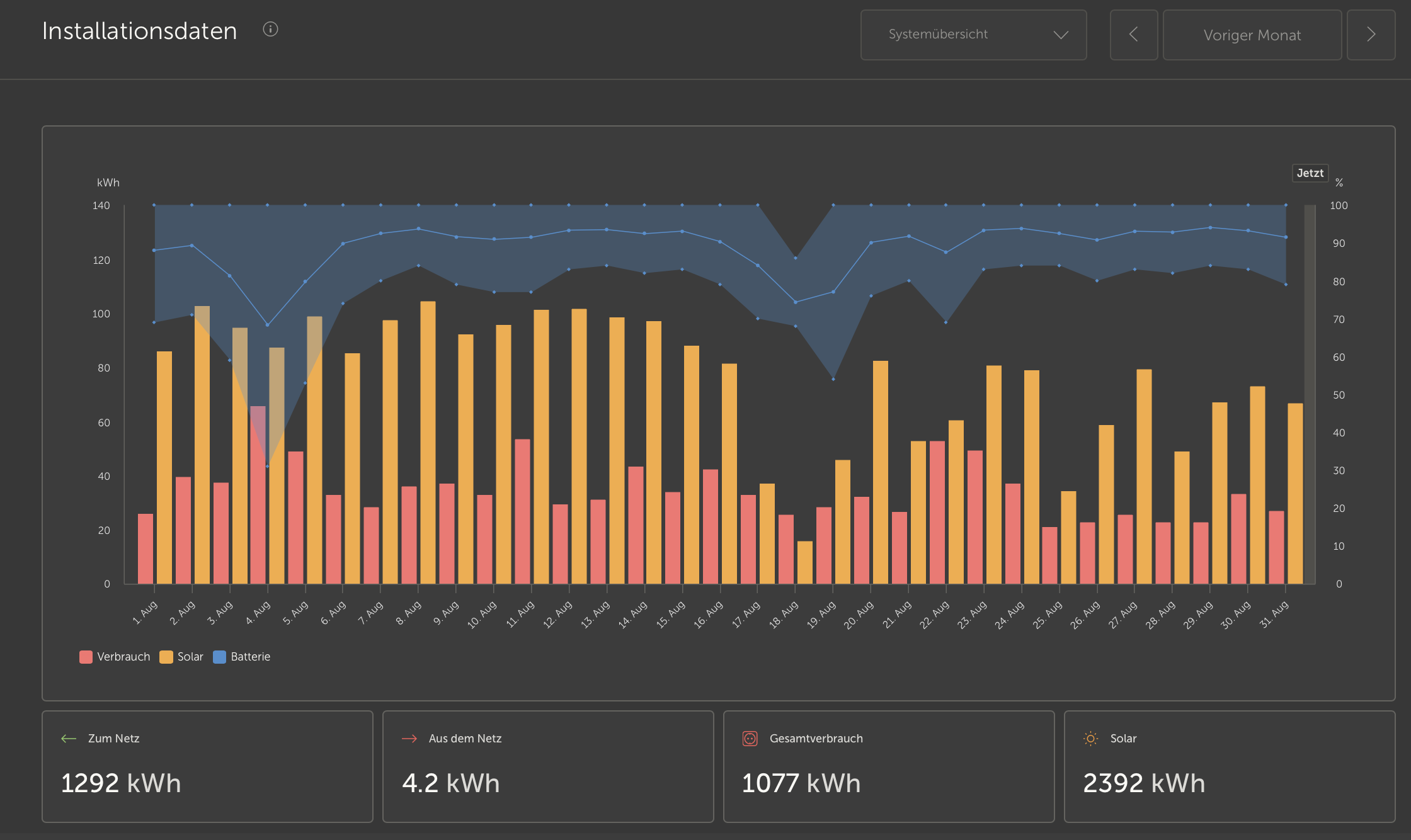

Wenn die Zahlen aus dem VRM stimmen, und ich halbwegs rechnen kann, liegt der Gesamtwirkungsgrad der Akkus im System bei 87,15%
-EDIT-

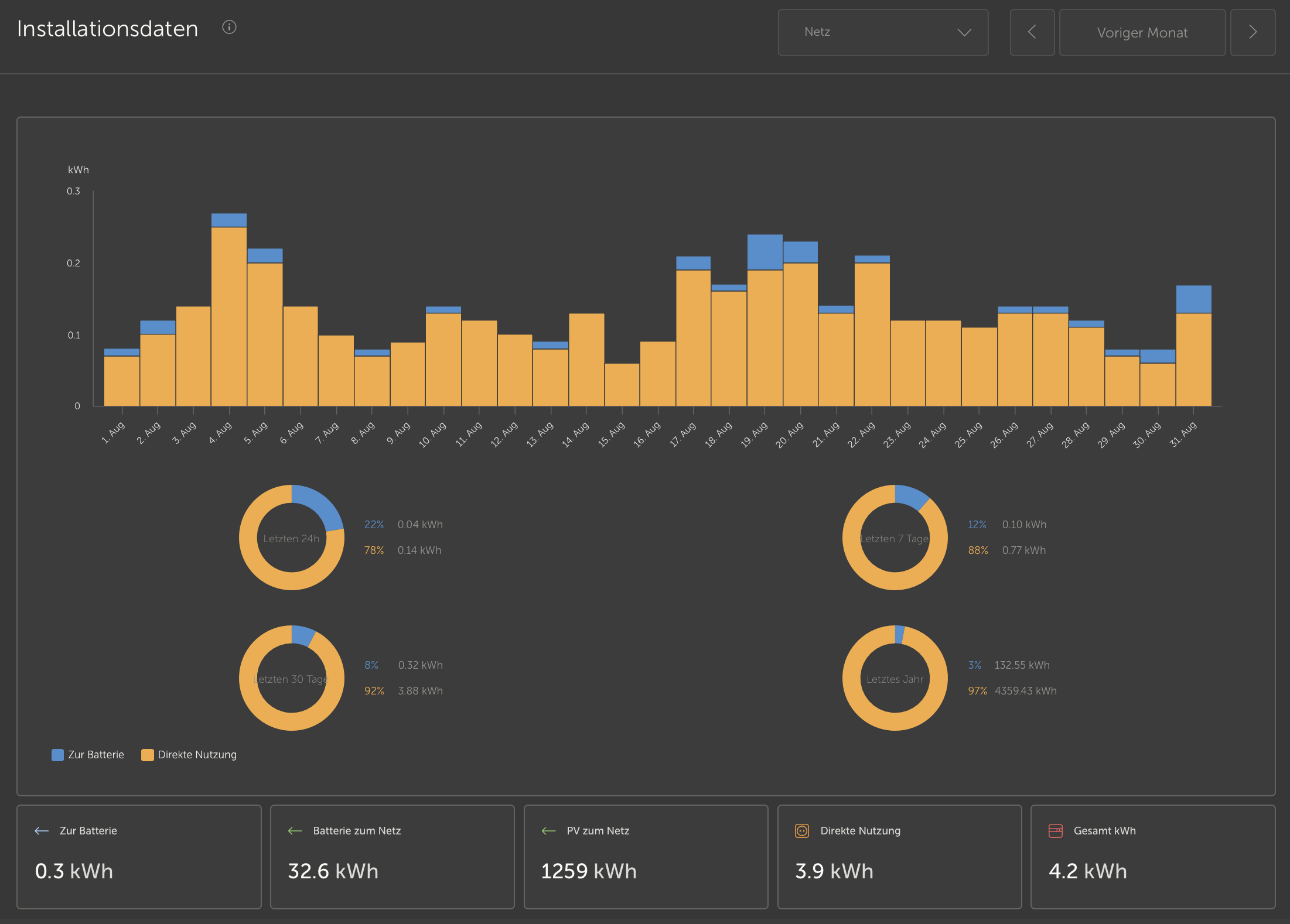

ich habe die 32,6 kWh vergessen die aus dem Akku in's Netz gingen, wenn ich die mit einbeziehe sind wir bei 94,1%
4 „Gefällt mir“

Das VRM Rechnet frech die Verlustleistungen und den Eigenverbrauch der Multiplus dem Verbrauch zu.

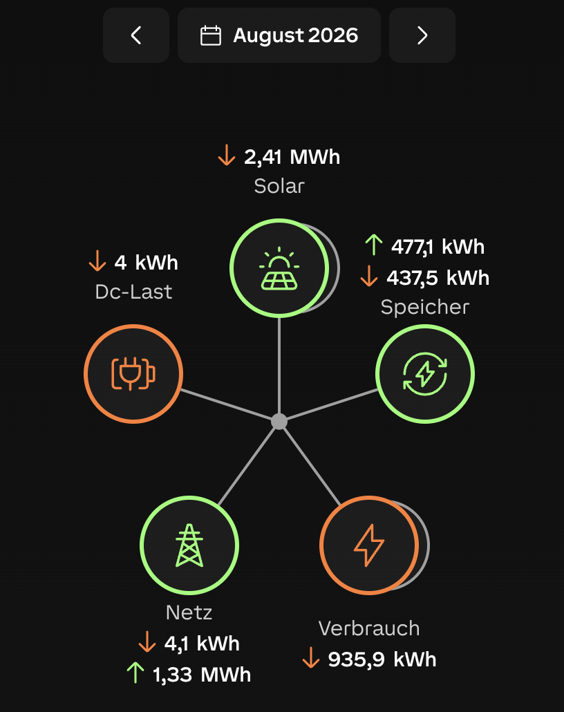

Hier mal die "Zählerablesungen" direkt am CerboGX abgeholt
935,9kWh am Cerbo zu 1077kWh im VRM Portal, dann hast du deinen Gesamtwirkungsgrad von rund 87%
