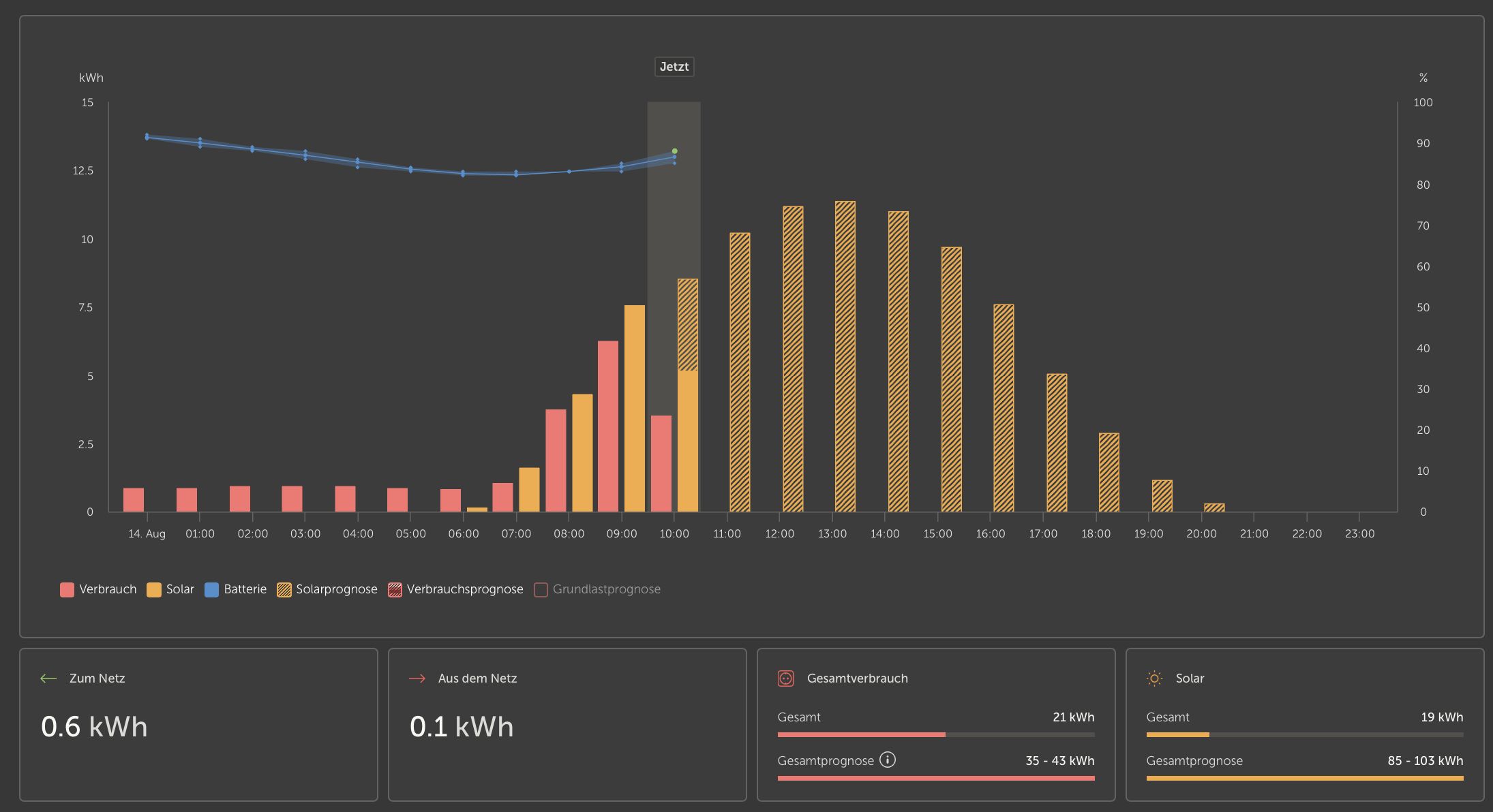

gestern schon mal im nen anderen Thread gepostet
Das Auto gestern Abend eingesteckt,
heute morgen wurde es mit den ersten Sonnenstrahlen geweckt, und lädt sauber Leistungsgeführt, ohne den Hausakku oder das Netz zu belasten :smiling_face_with_sunglasses::+1:

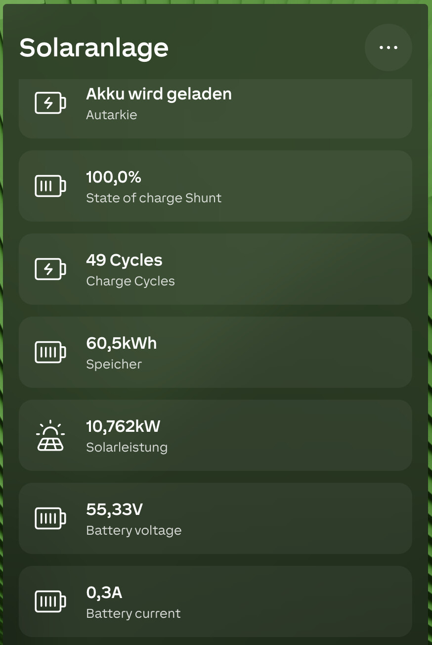

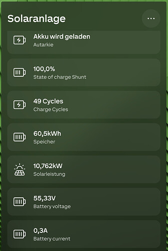

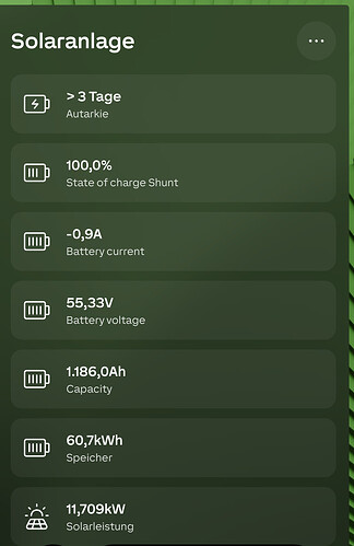

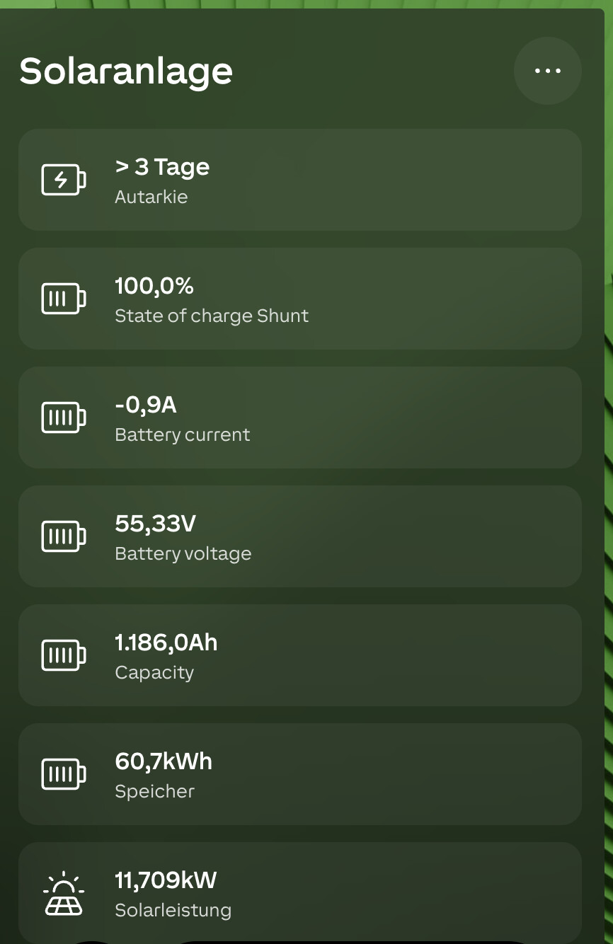

Akkulaufzeit in der Loxone Solaranlagenübersicht eingefügt
4 „Gefällt mir“
ach wie fein, die Charge Cycles kann man auch auslesen :hugs:
49 x 61kWh = also in Summe nicht ganz 3000kWh durch den Speicher gepumpt seit der SmartShunt installiert ist
