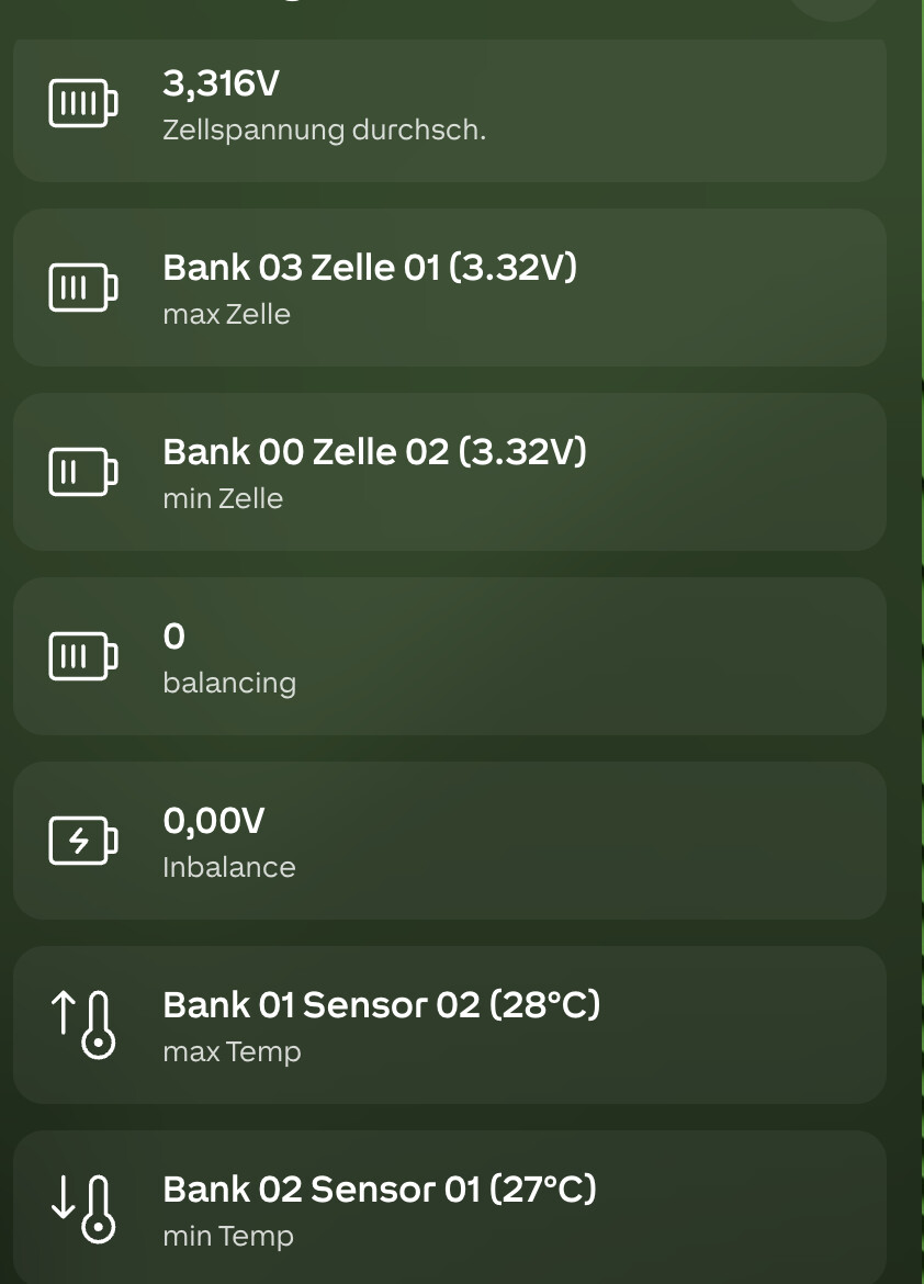

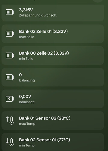

Loxone weiter programmiert,

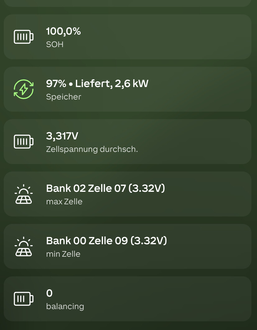

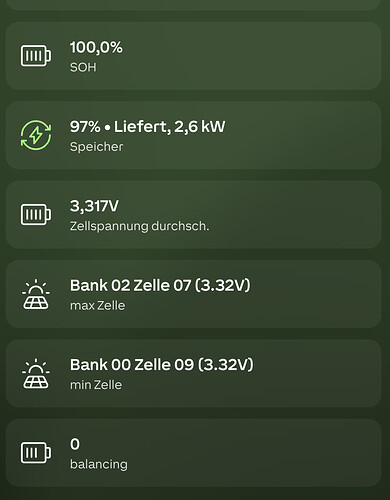

ø Zellspannung wird aus Akkuspannung / 16 errechnet
min und max Zelle sowie die dazugehörenden Spannungen werden per Modbus ausgelesen, leider nur auf's 1/100 genau :man_shrugging:

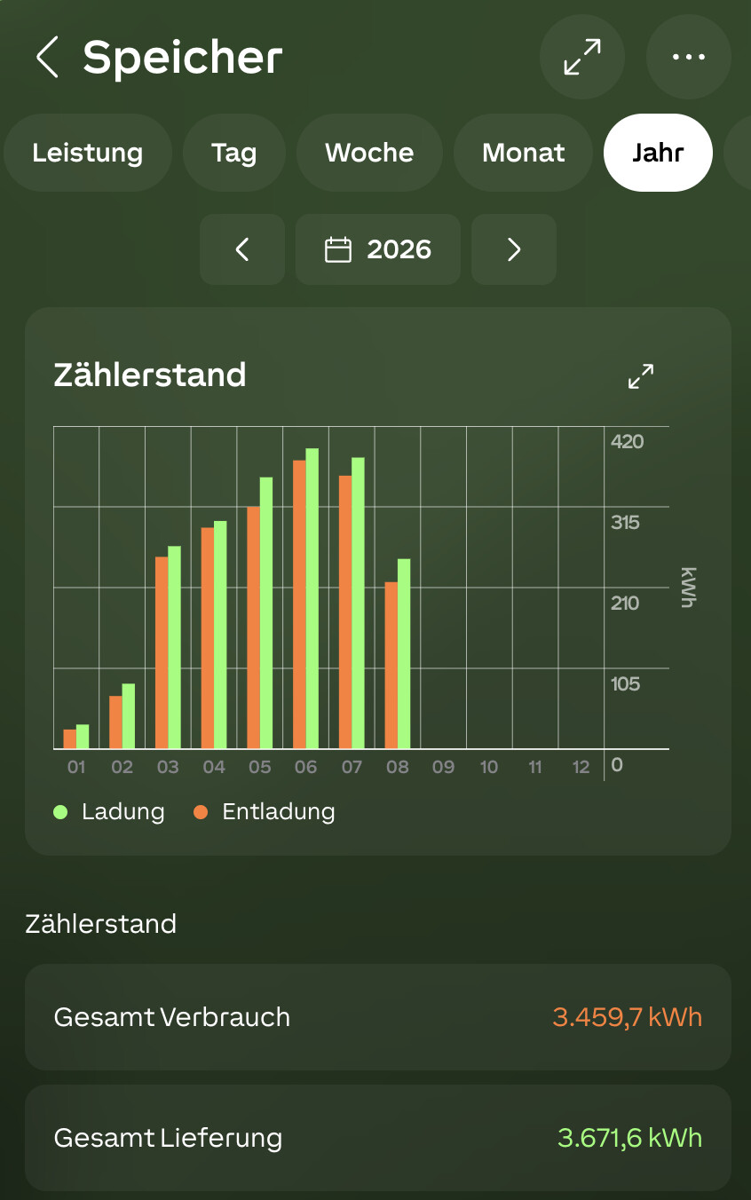

Der reine DC Wirkungsgrad des Akku liegt bei ca. 94,2%
3.671,6 kWh gingen in den Speicher 3.459.7 kWh wurden von ihm geliefert.
wobei man berücksichtigen muss das die Zellen am Anfang nur zu rund 30% gefüllt waren,
dann kämen wir auf 95,39%
Temperatursensoren noch hinzugefügt
ich bin gespannt ob morgen eine 1 bei balancing kommt, wenn die BMS mit dem Balancing anfangen, ich habe keine Ahnung ob die JK das per Canbus an das Cerbo GX senden, des Weiteren muß dafür die Zellspannung um mehr als 10mV auseinander liegen.

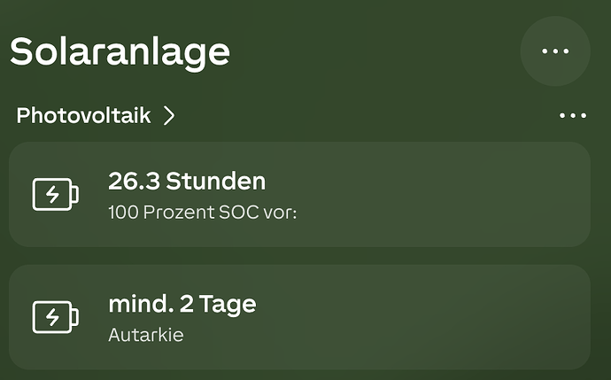

jetzt hat der große Speicher seine Daseinsberechtigung :+1:
Na hoffentlich sind die Tiefenerder teif genug :grinning_face:

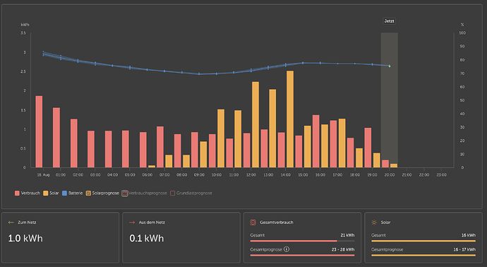

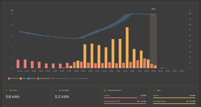

heute kam ab und an die Sonne durch die Wolken, Speicher ist wieder voll :smiling_face_with_sunglasses:
Schauen wie des im Winter wird. Hab nen Verdacht bezüglich Speichergröße ... :grin:
im Winter wird er in der Regel nicht voll werden :innocent:

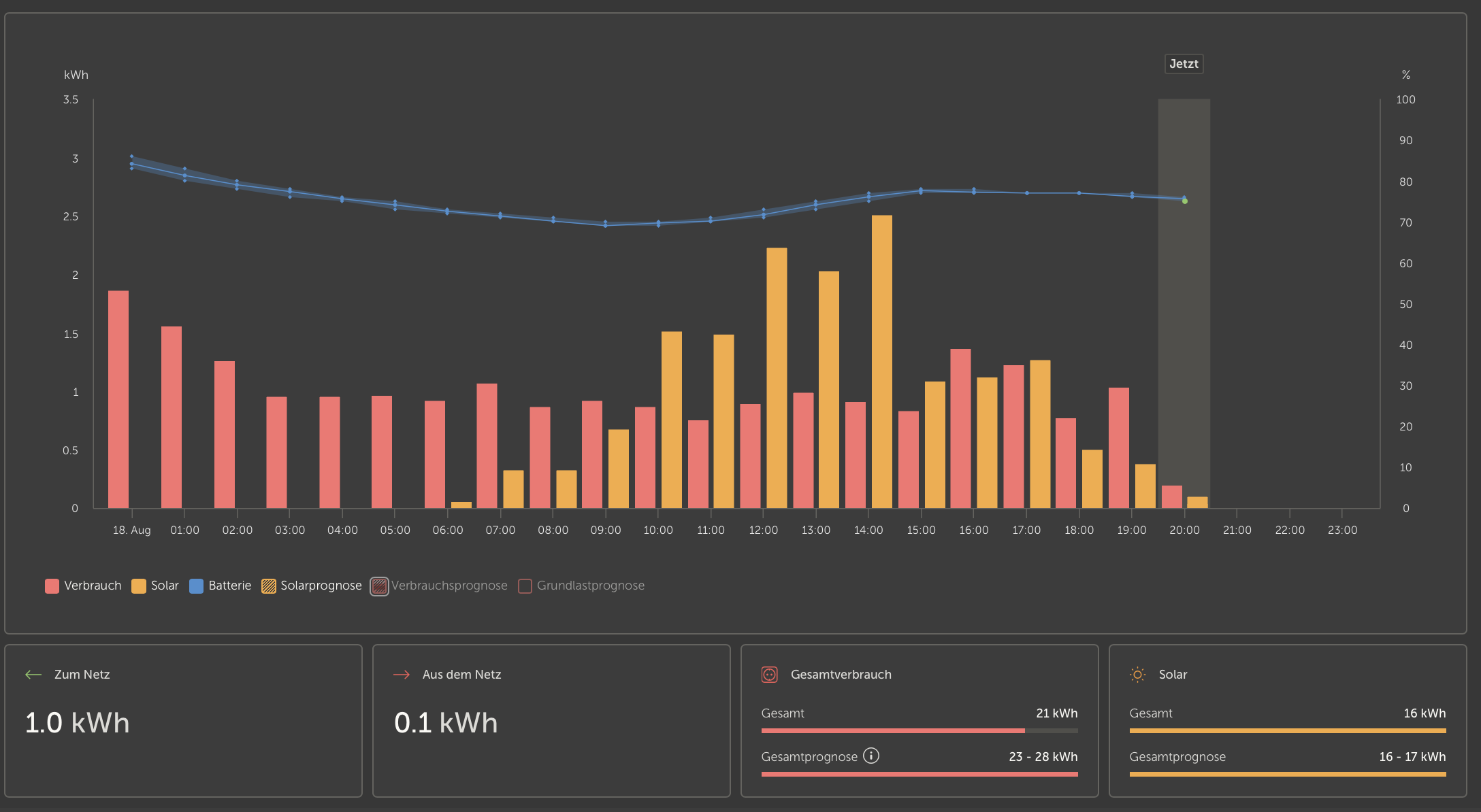

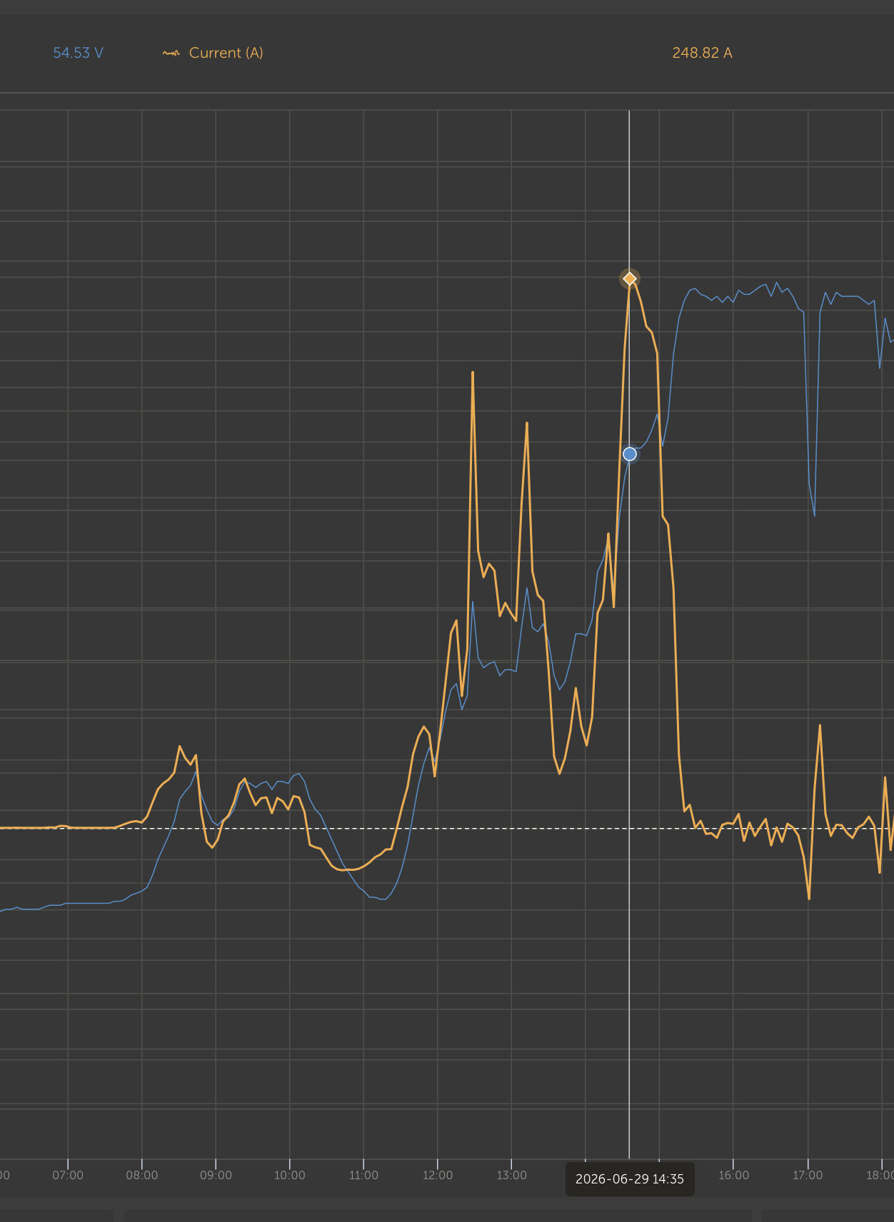

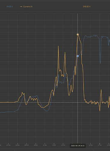

wenn ich mit einem max. Ladestrom von 0,5C rechne (Empfehlung für den verwendeten Zellen) dann käme ich auf 1192Ah x 0,5 = 596A, Die Zuleitungen zu den Boxen sind mit 2 x 250A abgesichert, das wären rechnerisch rund 25kW.
Gemessenes Maximum bisher
248,82A bei 54,53V = 13,568kW

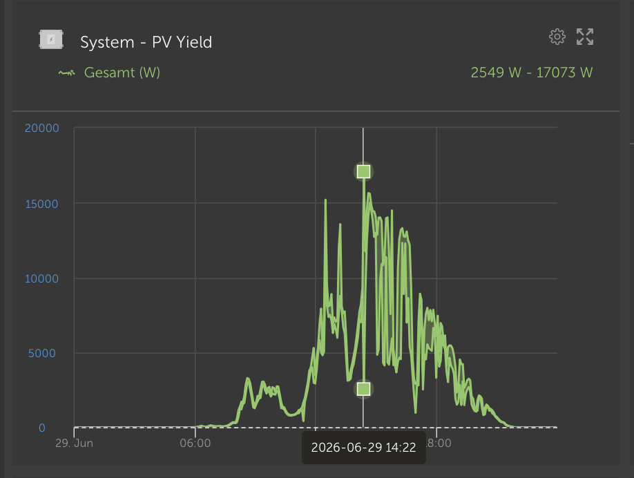

Maximum vom Dach an diesem Tag 17kW:
und das war Peak nach Verschattung mit kalten Modulen, mehr kann man aufgrund der Ausrichtung der Module auch nicht erwarten, viel mehr als 300A Batteriestrom sind also sehr unwahrscheinlich.
