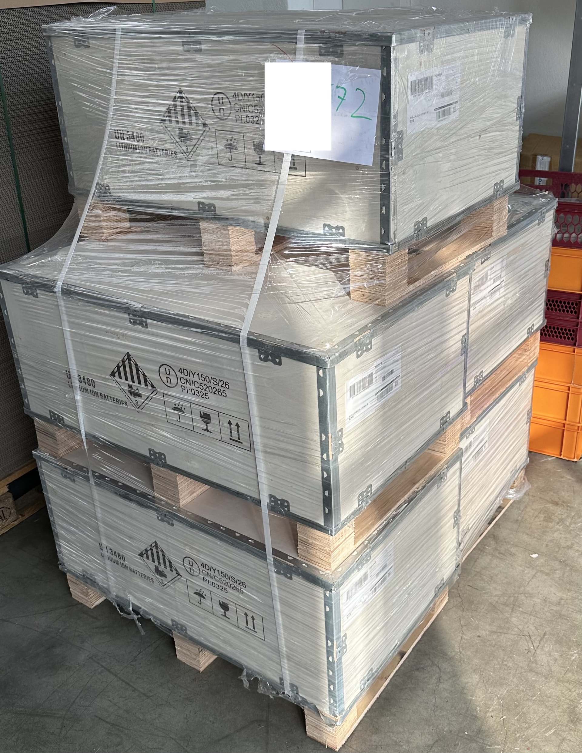

2x17kWh sind noch im Zulauf, diese sind letzte Woche im polnischen Lager von EEL eingetroffen, ich hoffe das sie demnächst bei mir vor der Tür stehen. Dann haben wir im Herbst für 1-2 schlechte Tage Reserve im Akku.

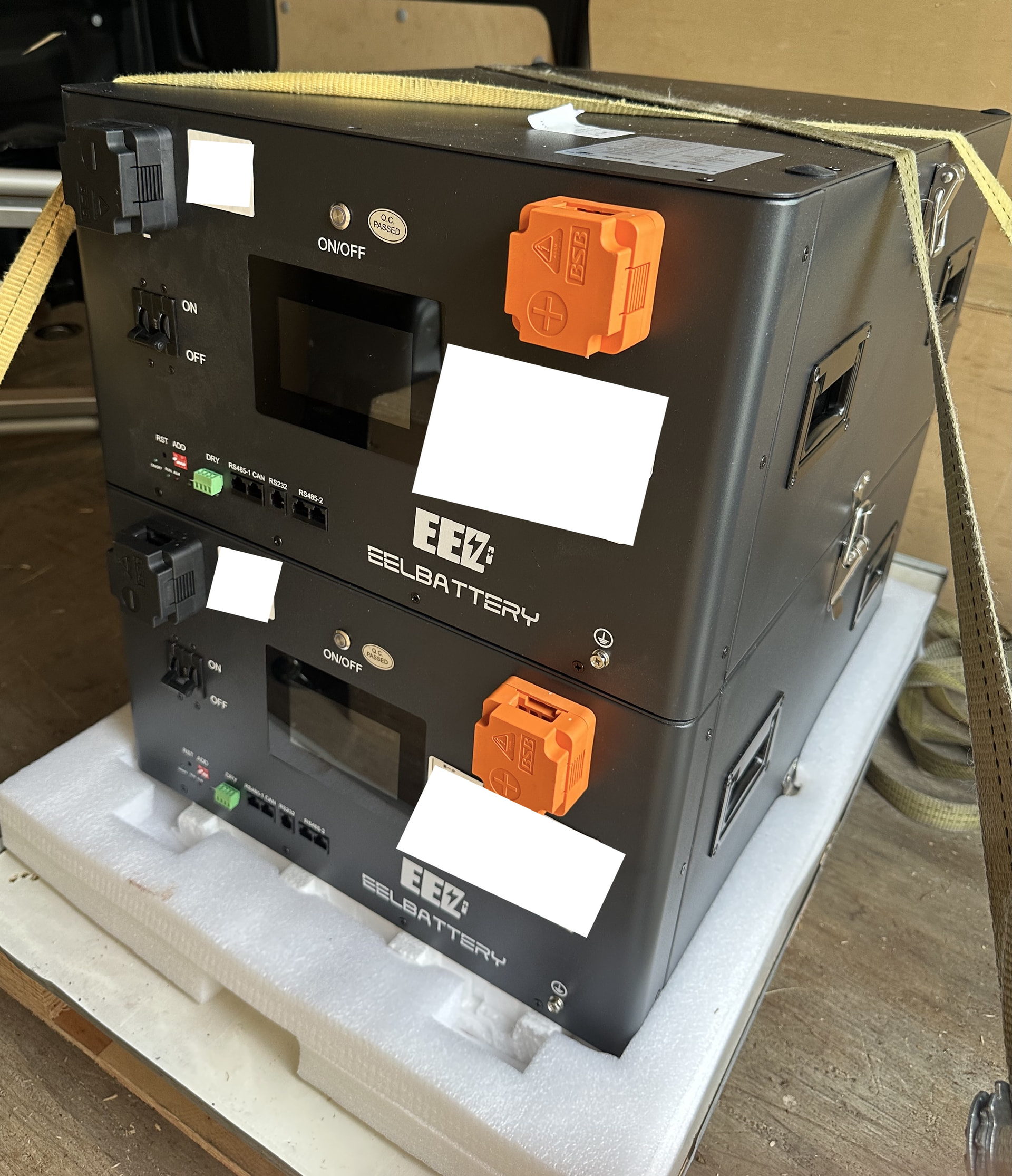

Die Akkupacks sind angekommen, EEL hat die vorbildlich verpackt :+1:

nicht dafür, die zwei Stück Stapel ich heute Abend auf die anderen und fertig :rofl:
Akkus stehen auf dem Hof im Transporter, mal warten bis das Gewitter durch ist, dann kann ich ausladen :smiling_face_with_sunglasses:

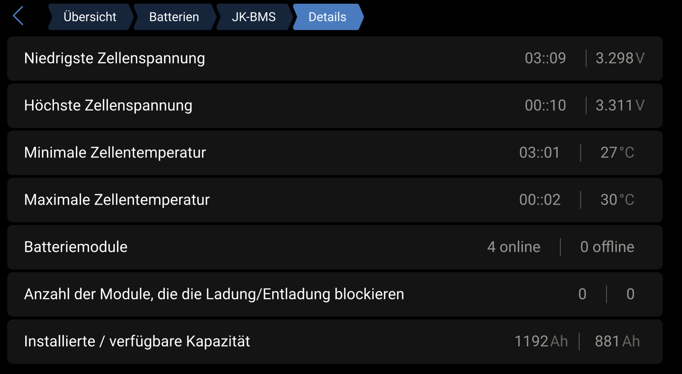

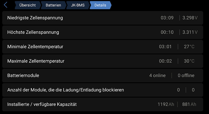

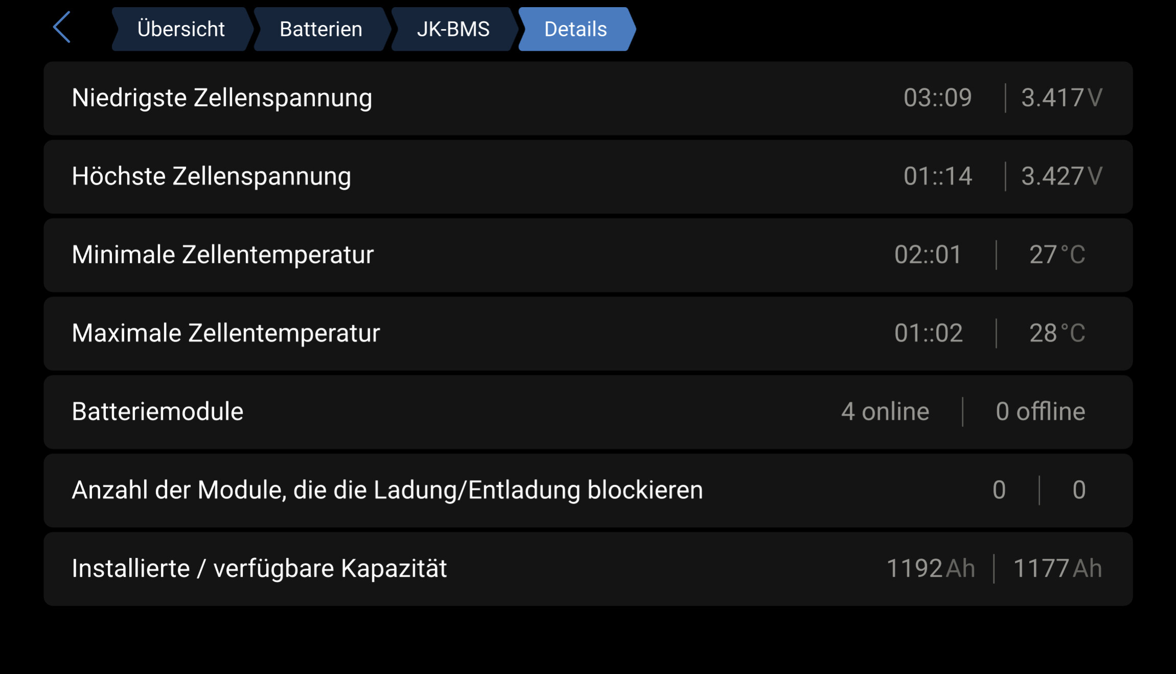

die zwei neuen Packs sind installiert, der Speicher wurde von 544Ah auf 1192Ah erhöht, die 881Ah Inhalt stimmen bestimmt nicht, das gibt sich dann morgen beim Laden, da wird dann auf 100% kalibriert.
der Ausgleich zwischen den 4 Blocks stimmt schon mal halbwegs, die Ausgleichsströme sind also Geschichte. Die Füllstände mit Sicherheit noch nicht, die vorhandenen 2 Blöcke waren annähernd voll, wie voll die neuen Packs waren, das kann man nur raten.
in 1-2 Tagen sollten dann auch das Balancing passen
Die neuen Akkupacks haben sich auch eingegroovt

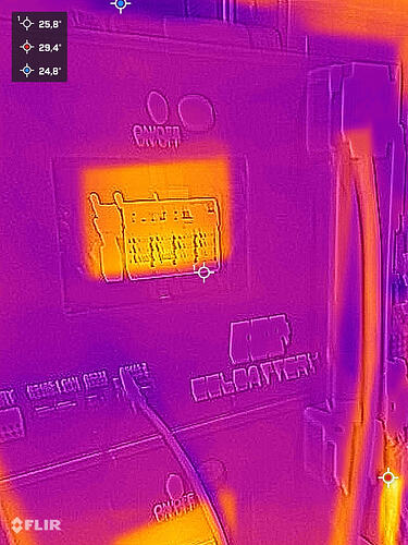

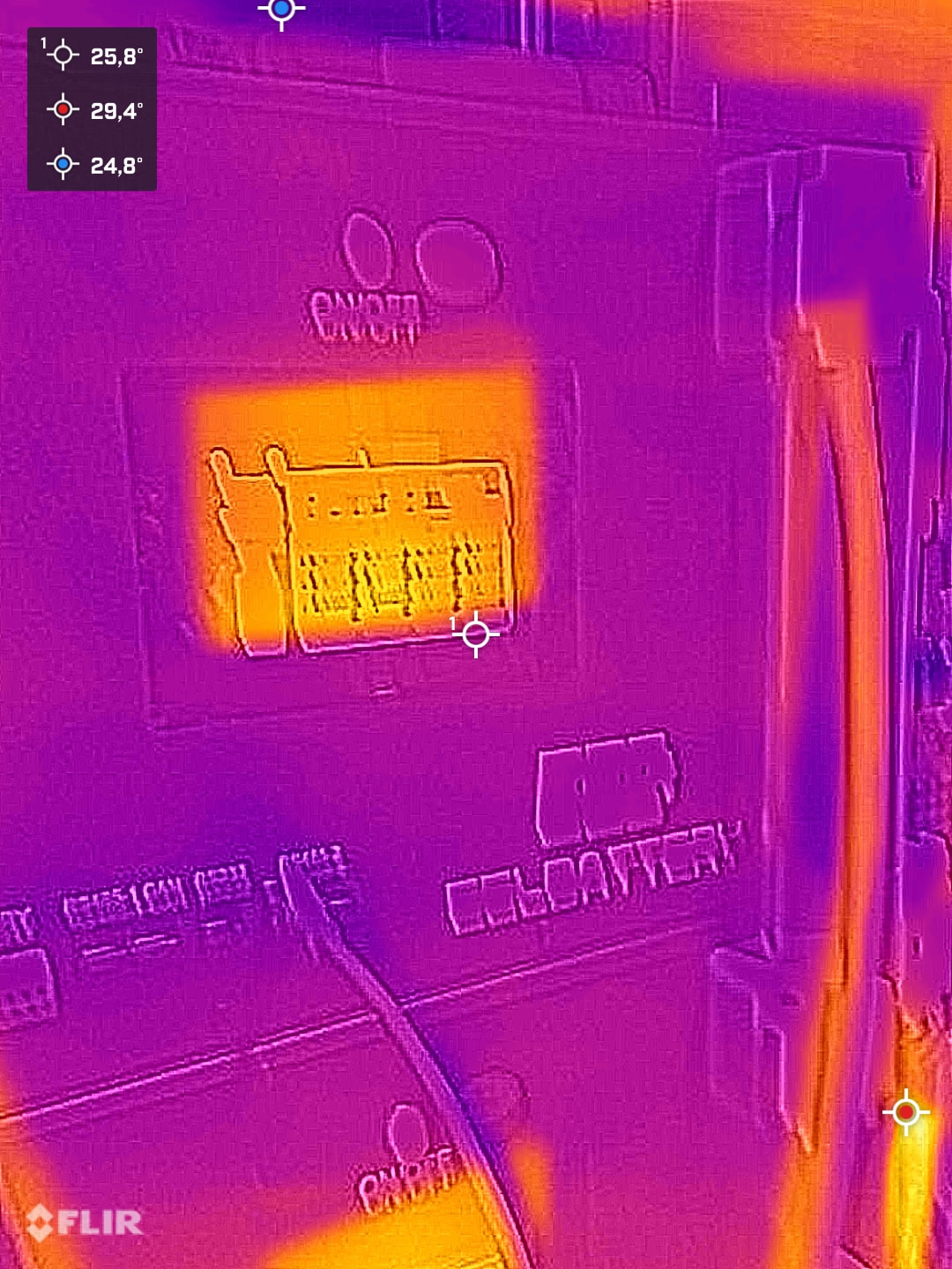

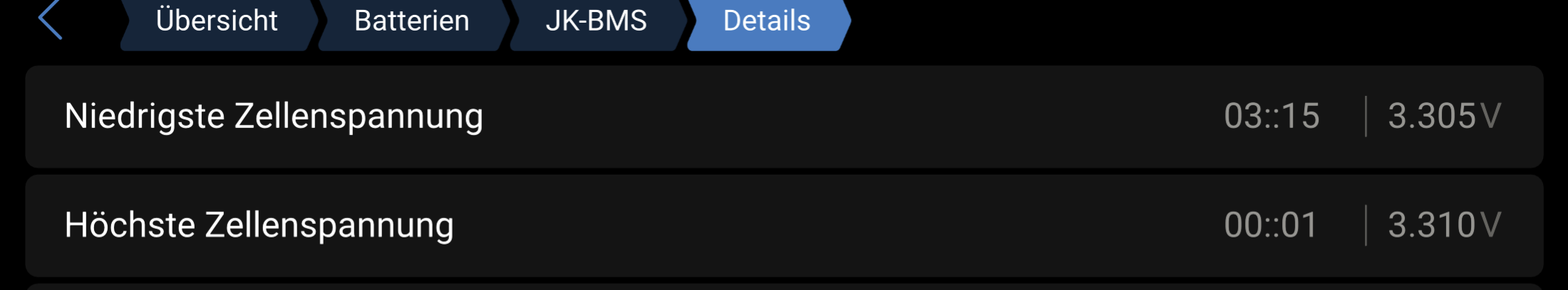

sieht gut aus, auch bei knapp 8000W die in die Akkus fließen, bleiben die Kabel und Klemmstellen kalt :+1:
unten rechts mit 29,4°C sieht man noch die Ecke von einem Smart MPPT 250/60

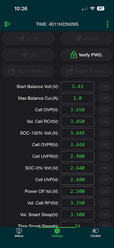

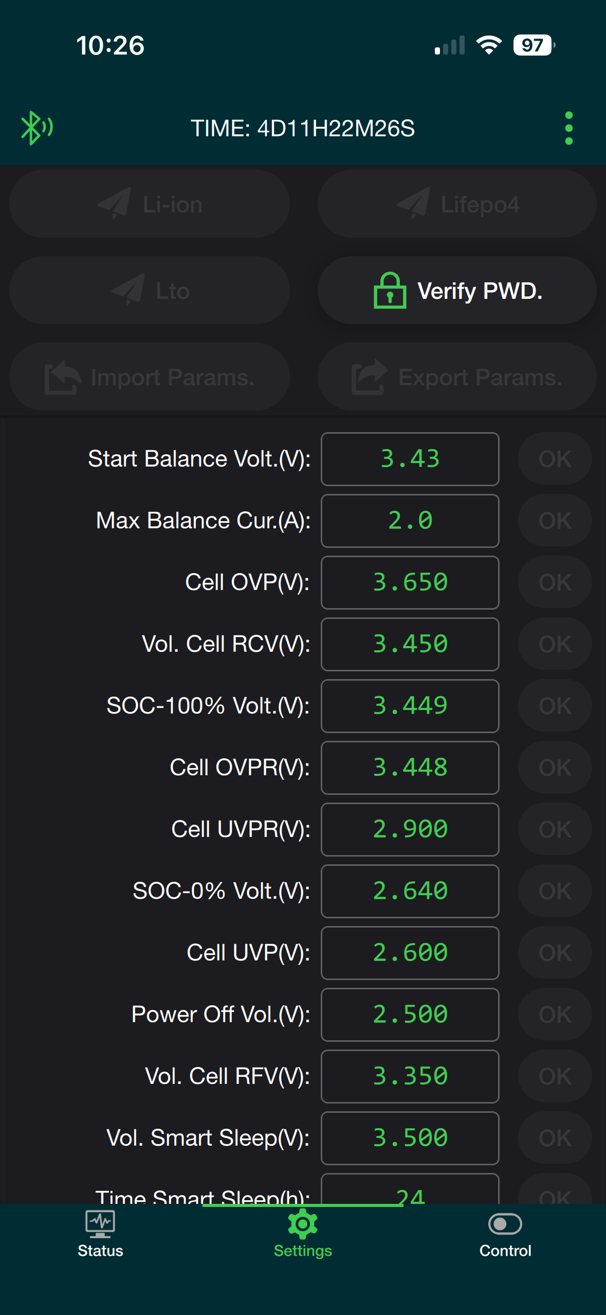

Magst Du mal deine BM;S Version und seine BMS Config teilen, würde mich interessieren wie Du die Zellen lädst?

V15 BMS letzte FW Version
V19 BMS FW 19.34

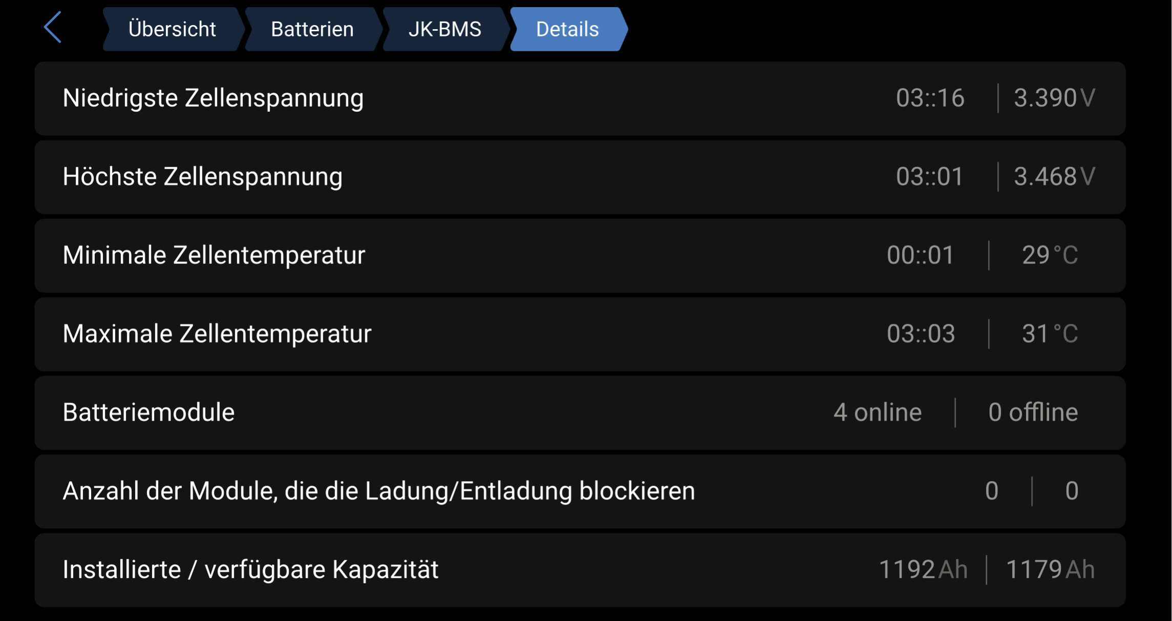

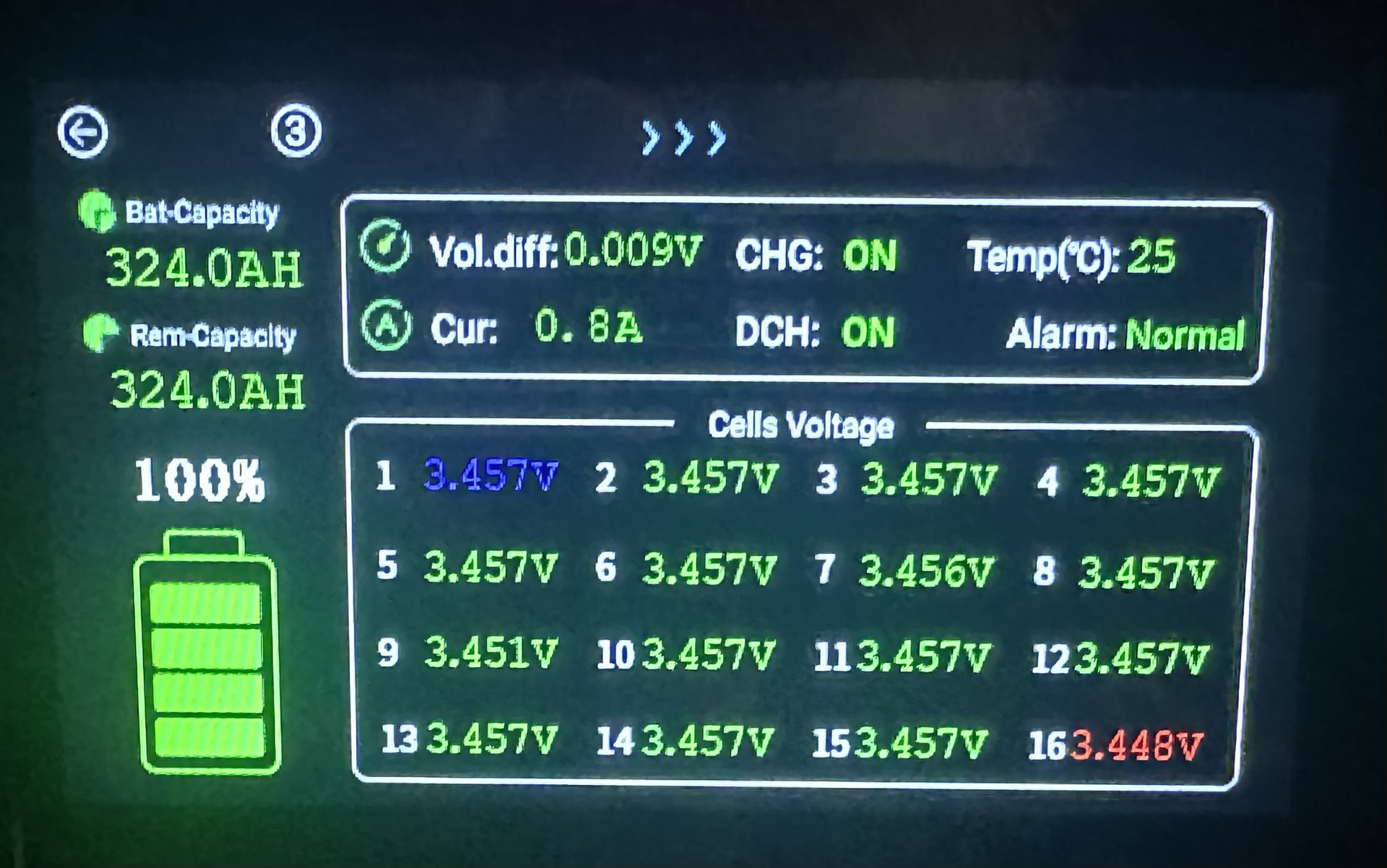

balacing passt jetzt auch bei den neuen Boxen :+1:
