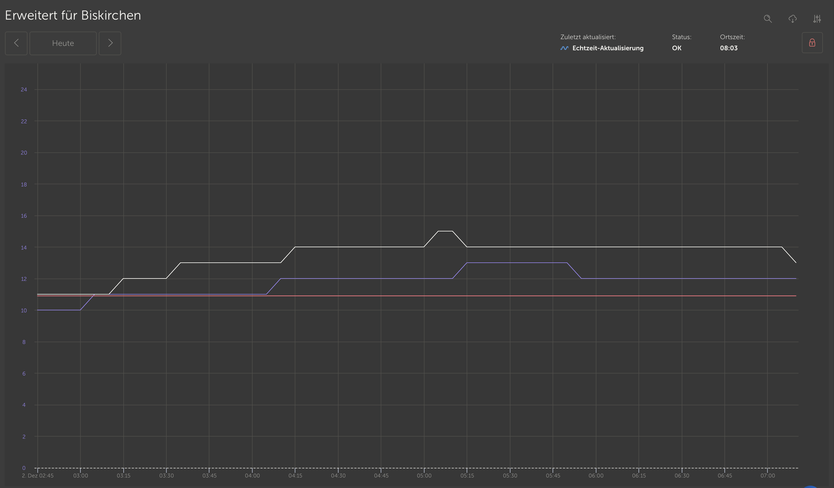

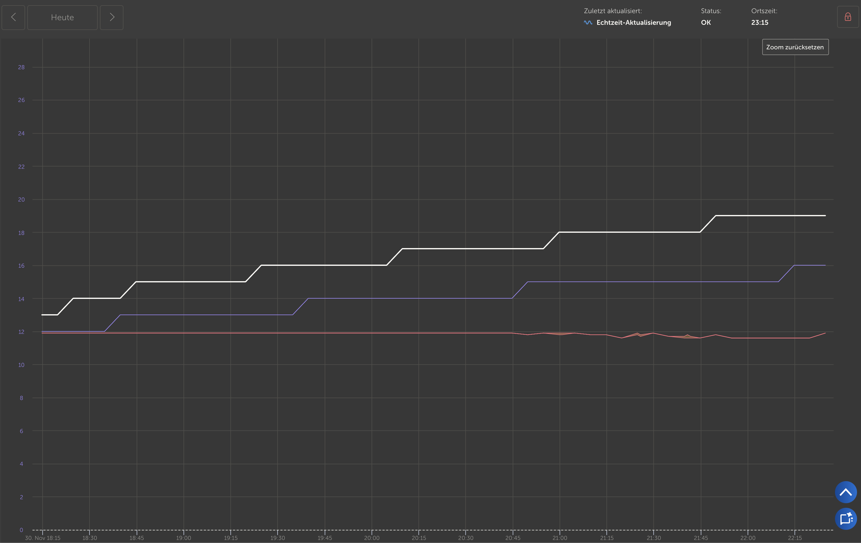

Ah. Genau hinschauen hilft. Schau mal nach min Cell Temperatur.da siehst du auch die Zeitverzögerung. Wo sitzt der Sensor?
ist Sensor 1, der vorne in der Mitte
Da hast du schonmal eine Vorstellung für die Zeitkonstante. Im physikalischen Sinne: die Zeit bis 60 % der Endtemperatur erreicht sind. Da steckt ja die e Funktion drin.
Damit kann man sehr schön rechnen. Aber genauso gut daumenpeilung machen.
mit der kleineren Heizleistung 1°C/h habe die Hysterese mal höher gestellt um zu sehen ob es auch über längere Zeit bei diesem Anstieg bleibt, wie man sieht verlängert sich die Zeit, da der Raum bei seiner Temperatur bleibt.

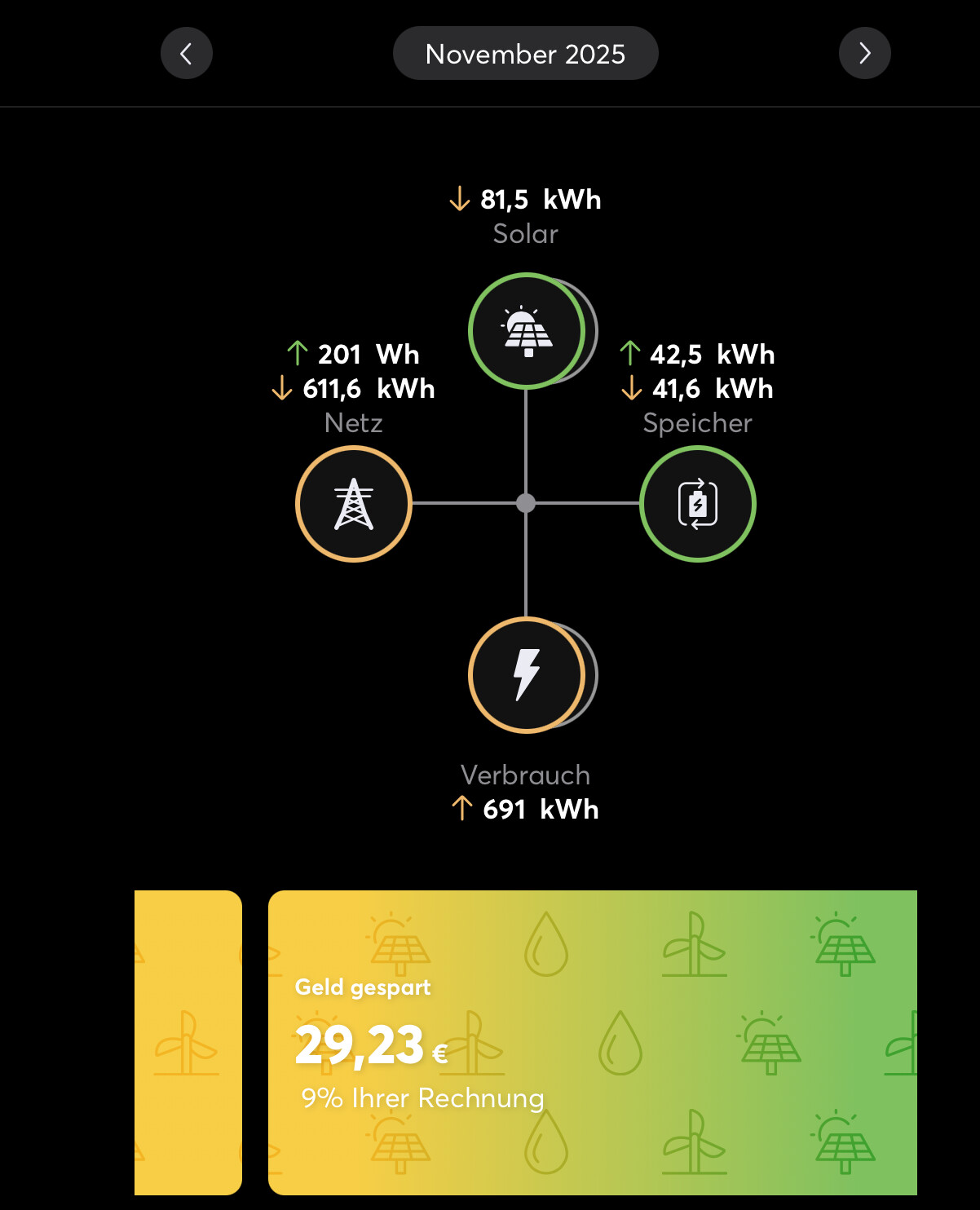

Der November war wie erwartet mau.
Man nimmt, was man kriegt und freut sich über jede kWh …

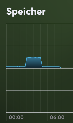

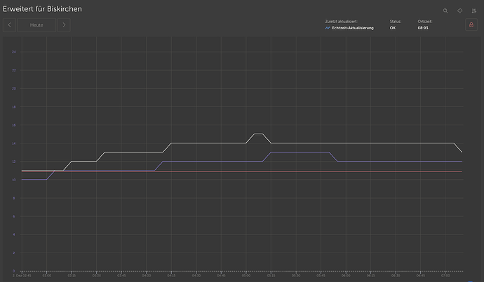

Heute Nacht war die Heizung von 2:45 bis 5 Uhr aktiv, funktioniert also mit der kleinen Heizleistung von knapp 65W pro Pack
Einschaltschwelle 10°C, Ausschaltschwelle 11°C

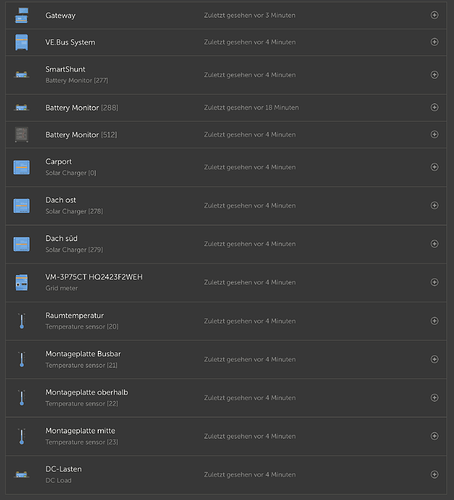

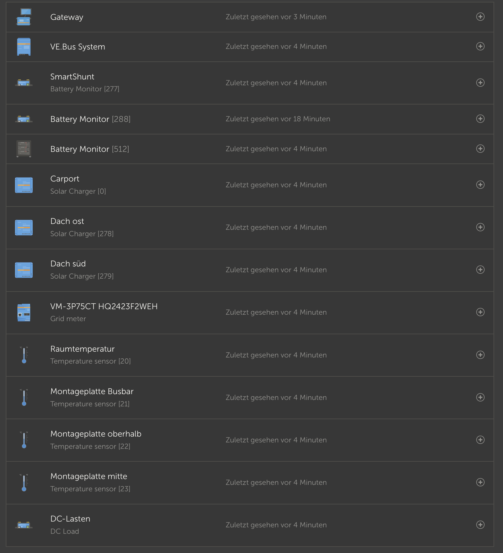

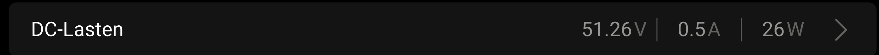

Vom Weihnachtsgeld habe ich mir jetzt noch einen zweiten Smartshunt und einen Orion TR DC/DC Wandler auf 24V bestellt. So kann ich die Akkuheizung und die Smarthome Komponenten direkt DC anbinden. Das spart mir einige 24V Netzteile ein. Da ich noch einen nicht mehr benutzen 24V 40Ah Winston LiFeYPO Akkupack habe, kann ich diesen auf der 24V Schiene einbinden :innocent:
48V Sammelschiene -> 48/24V -> Winston -> 24V Sammelschiene

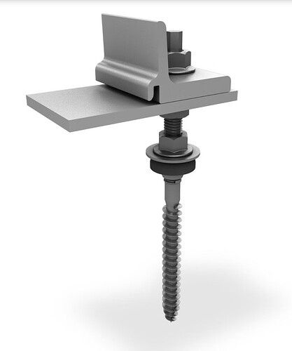

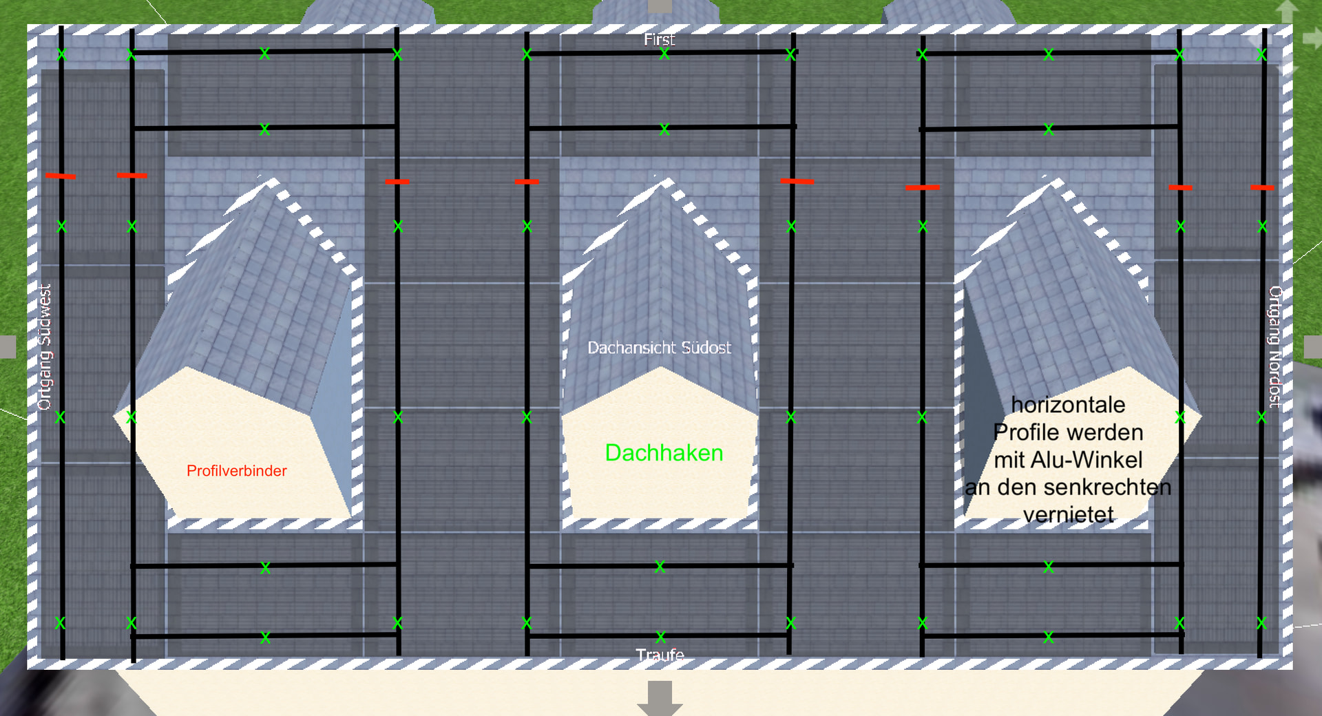

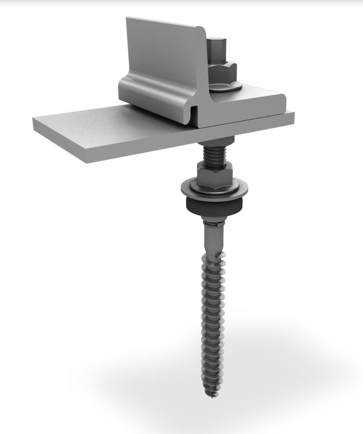

Unterkonstruktion K2 SingleRail 36 in Schwarz
Die senkrechten Module links und rechts, werden aber mit mehr Abstand oben und unten bündig angeordnet, benötige dann halt ein paar mehr Endklemmen.
Befestigungspunkte direkt in die Sparren geschraubt:

Smart-Shunt für DC-Lasten ist installiert, als nächstes folgt der DC/DC Wandler 48/24V
geht halt alles noch gemächlich, bin bei weiten noch nicht fit :man_shrugging:
24V Strang wird versorgt und die 8S 40Ah Winston LiFeYPo wird geladen. :+1:
Zielspannung 27,7V
