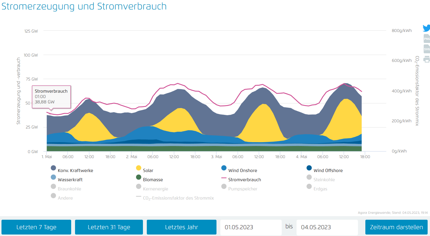

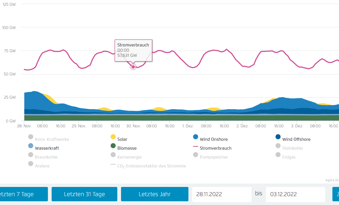

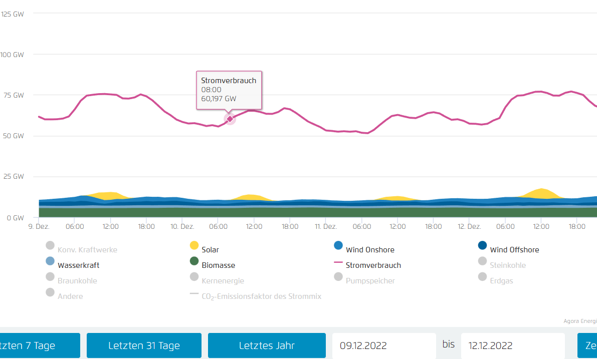

Schau dir das an:

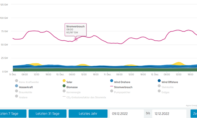

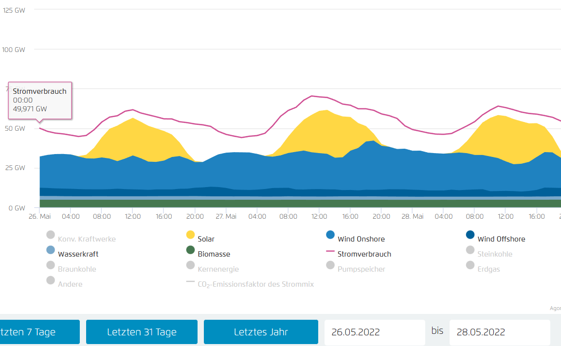

Letztes Jahr im Mai, Wind und Sonne hätten fast für die Alleinversorgung gereicht. Wenn Wind verdreifacht wird und Solar verfünffacht, gibt´s unfassbare Überkapazitäten. Die müssen aus dem Netz, sonst geht´s in die Knie.
Dezember 2022 mit fast der selben Anzahl an WKA und Solaranlagen.

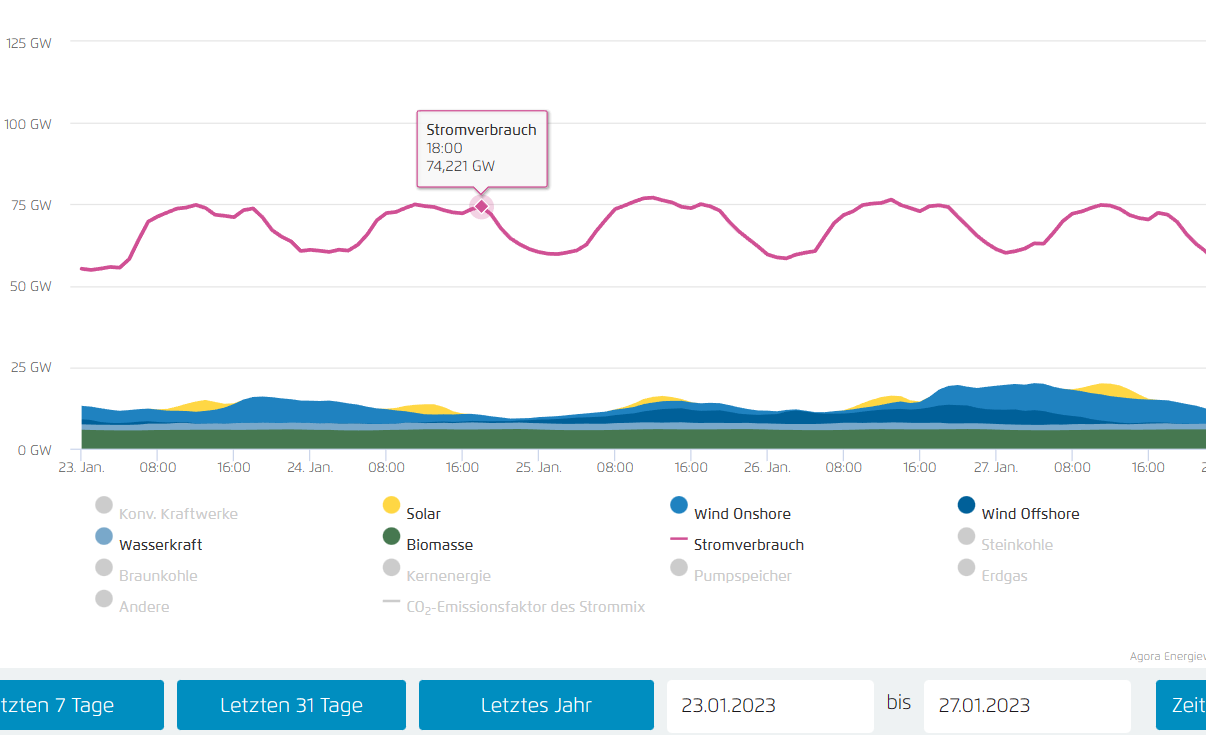

Es ist nichts erneuerbares da, über Tage! Was nützt 3-4 Stunden Speicher? Nüscht!
November/Dez 2022, nochmal 3,5 Tage nichts aus EE.
Ende Januar 2023, nichts aus EE
Februar 2023, erneut über Tage keine EE! Dazwischen immer wieder mehrere Tage, wo es mit dem Ertrag richtig gescheppert hat, Überkapazitäten werden daraus entstehen.

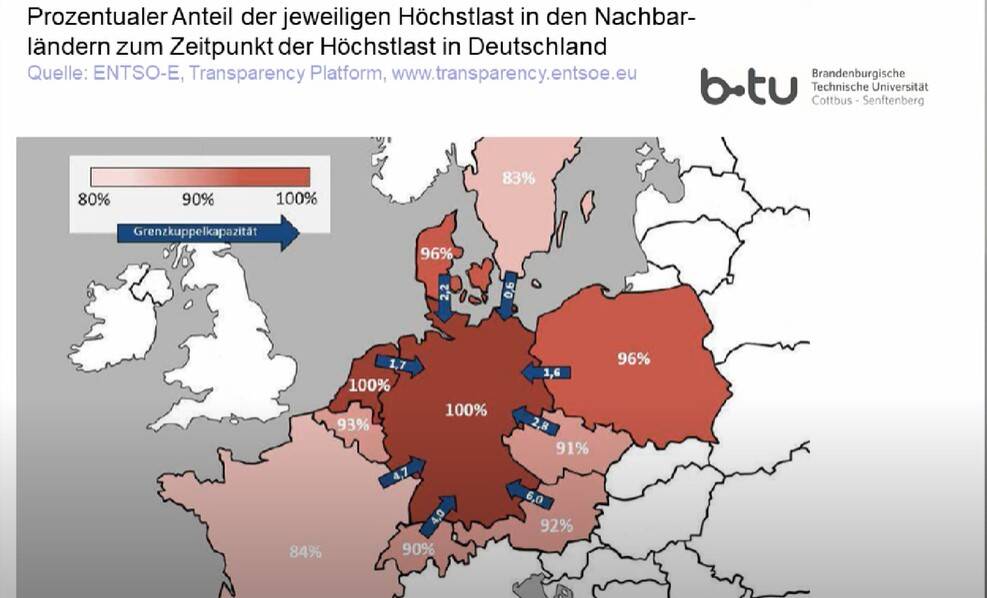

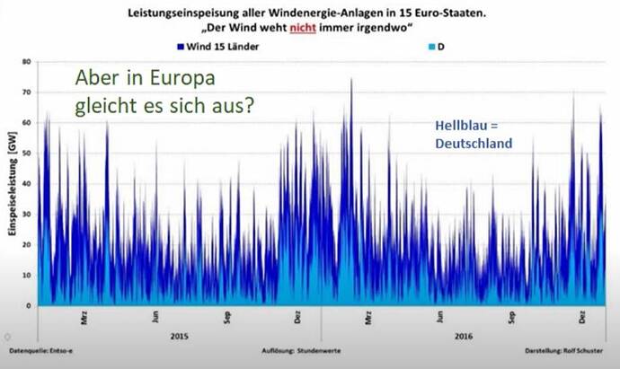

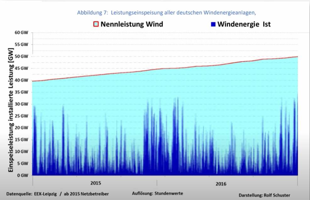

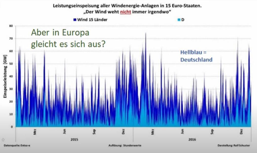

Du hast folgende Grafik gepostet, auf der die Halbe Welt blau eingefärbt ist. Ich habe im Nachhinein die absoluten Zahlen geliefert. Denn in dieser Grafik finde ich zutiefst verwirrend, dass China und Russland und Indien, die gleichen Farbe haben, wie die 50% der restlichen Welt. Wobei der Rest der Welt sich auf dem Status befindet: ich baue ein AKW um ein altes zu ersetzen, aber die 10 anderen AKWs die ich habe ersetze ich durch EE. -> gleich eingefärbt wie China. Falsch von dir interpretiert. Denn du sagtest: "Der Deutsche Weg ist der der kleinen Minderheit." Das stimmt nicht. Der Weg Russlands, Chinas und Indiens ist der der Minderheit - Was man bei Entsprechender Farbgebung erkannt hätte.
Du hattest folgende Grafik verwendet, um zu erläutern dass eben nicht immer irgendwo Wind weht. @MalteS hatte dich darauf aufmerksam gemacht, dass man die Grafik für solch eine Aussage nutzen könnte, wenn die Daten normalisiert worden wären - nämlich zur installierten Leistung im jeweiligen Land. Darauf bist du nicht eingegangen. Im Gegenteil -
ich nehme an mit der Aussage
"Das das Ausland uns nicht in voller Höhe helfen kann, legte ich bereits einige Beiträge zuvor dar."
beziehst du dich noch ein weiteres mal genau darauf. Ggf. ist es einfacher anderen Fehlinterpretationen vorzuwerfen.
Wie auch immer. Ich interpretiere die Grafik mal. Hier sieht man folgendes: Die Leistung in ES nimmt immer dann zu, wenn die Leistung in Deutschland abnimmt und umgekehrt. Nicht gleichermaßen - wegen der unterschiedlichen installierten Leistungen aber so, dass man meinen könnte im einen herrscht kontinental Klima, im anderen maritimes Klima.

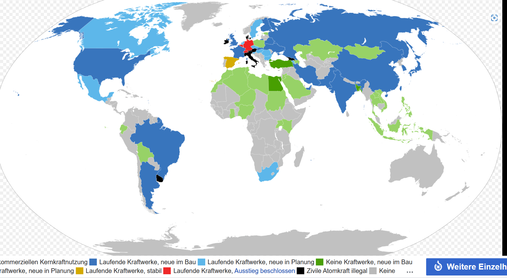

Kernkraft: Das Thema ist in Deutschland gegessen. Mit dieser Entscheidung bin ich nicht glücklich. Kernkraft und Solar+Speicher in Kombination wären die besten Kumpels. Aber ich muss die durch die Mehrheit der Menschen getroffene Entscheidung wohl akzeptieren.
Dieser Darstellung habe ich ursprünglich die Legende abgeschnitten. Hier die Darstellung nochmal mit Legende.
ist übrigens nicht mehr top aktuell, Belgien hat sich inzwischen ebenfalls entschieden, vorerst die Kernkraft weiter zu nutzen. Die Absolute Anzahl der Reaktoren weltweit steigt in Zukunft deutlich an. Es werden weltweit neue Reaktortypen entwickelt. Mitsubishi HI hat übrigens den Auftrag bekommen, dies für Japan zu erledigen. Die Japaner haben es gut, die hatten wenigstens keinen Tsunami, so wie wir (deshalb der Ausstieg 2011)!
Beim Thema Kernkraft kommen wir nicht aufs selbe Gleis, ist aber auch egal, ist in Deutschland erledigt.

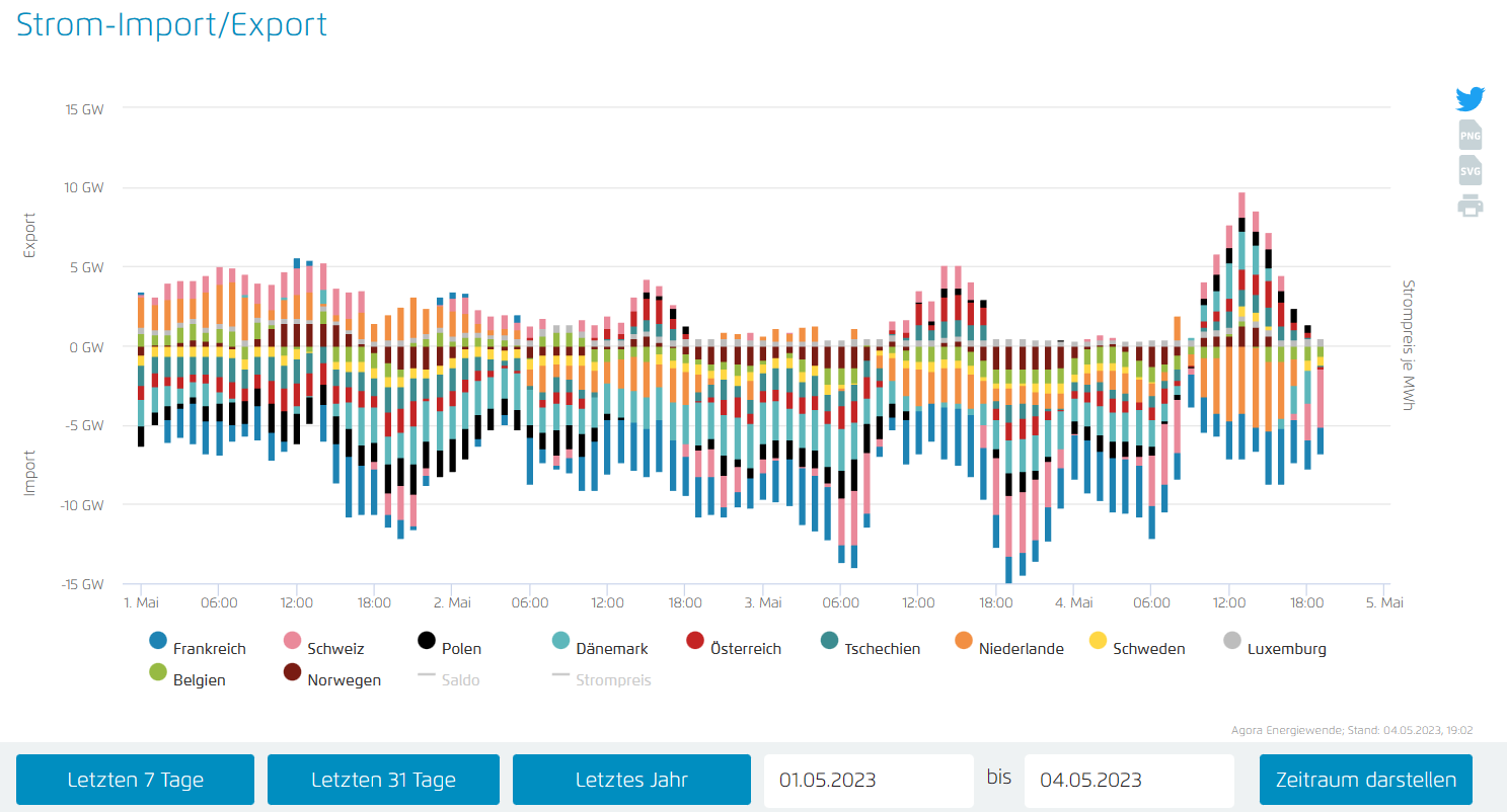

Windstrom in Europa: Die Darstellung soll lediglich zeigen, dass wenn bei uns wenig Wind ist, dies auch im Rest von Europa so ist. Die jeweilig installierten Leistungen spielen für die Grundaussage keine Rolle (zumal von 2016). Wenig Wind in Deutschland= wenig Wind im Rest Europas, natürlich gibt es hier und da Ausnahmen.
Die zweite Darstellung ist in 2-facher Hinsicht bemerkenswert. Erstens: Windenergieerzeugung ist zappelig, zweitens: die Nennleistung der WKA werden in der Praxis niemals erreicht. Die Gründe hierfür könnten Netzüberlastungen sein, oder die Tatsache, dass im Verkaufsprospekt die Marketing Abteilung gewonnen hat. Ich weiß es nicht.
Die zweite Aussage zu "das Ausland kann uns nicht helfen" betrifft die über die bestehenden Grenzkuppelstellen maximal zu übertragenden Leistungen und die Erzeugung bei unseren Nachbarn und fast Nachbarn.
Die grenzüberschreitenden Leitungen können etwa 19,xxGW Leistung zu uns durchleiten, uns fehlt im Falle der Dunkelflaute in Zukunft aber deutlich mehr Leistung. Ungut!
Zum zweiten muss die Leistung bei unseren Nachbarn ja auch exakt zu diesem Zeitpunkt zur Verfügung stehen. Da wird es schon mal knapp.
Quelle: BTU-Ctb, Die Kapazität nach Ö scheint ein Tippfehler zu sein

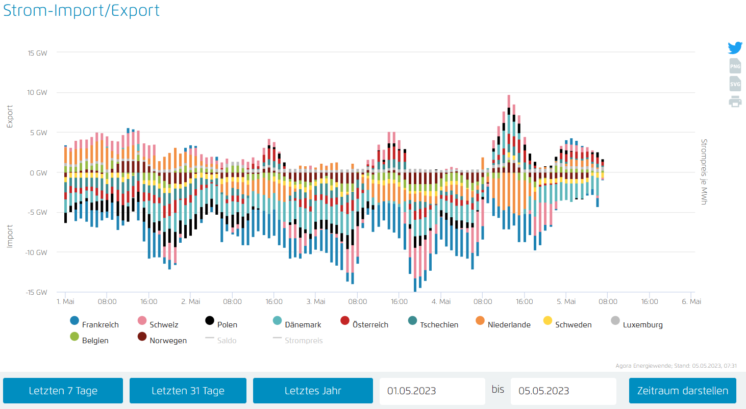

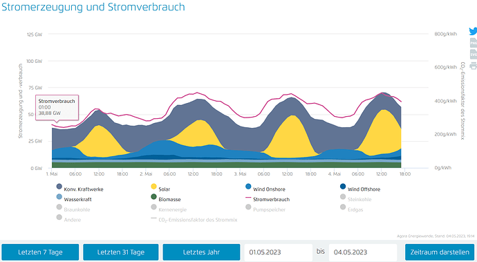

Weil wir gerade beim Thema sind, die Nachbarn liefern aktuell Vollgas. Schau mal am 03.05.2023 18:00Uhr. Solch gewaltige Mengen notwendigen Stromimports habe ich noch nicht gesehen. Deutschland kann sich gerade selbst nicht mit Strom versorgen. Der Grund ist mir unbekannt, eigentlich sollte es zur Zeit locker reichen. Sehr seltsam!

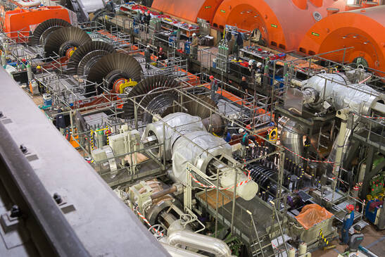

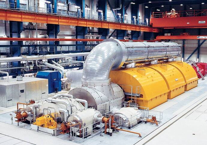

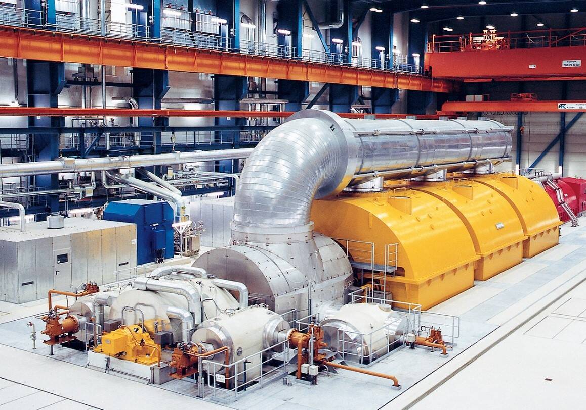

Bisher haben die Turbosätze in den ersten 1,2,3 Sekunden das Netz gestützt, einfach durch Rotationsenergie (300 Tonnen drehende Masse mit 3000 oder 1500U/Min) da ist ne menge Wums gespeichert. Leider werden die Dinger Stück für Stück abgebaut, weil sie in Kohlekraftwerken und KKW eingebaut waren/ sind. Wer soll den Job übernehmen?
Ein Turbosatz ist netzführend (er ist "das Netz"), er ist der Router in der IT Landschaft, er ist so wichtig wie das Herz im Menschen, er ist der Dirigent im Orchester. Wir wollen nun den Dirigenten entlassen und den Job dem Querflötenheini überlassen.
Keine einzige Solaranlage (die Querflöte) ist netzführend, die Dinger sind immer netzgeführt (sie brauchen erst Netz um zu funktionieren). Daher auch der Tenor: Eine KWh aus Solar ist nicht so wertvoll, wie eine KWh aus kalorischen Kraftwerken. Beide KWh können natürlich die selbe Arbeit erbringen, aber die eine ist Voraussetzung für die andere. Das ist sehr blöd zu beschreiben, hoffe du weißt was ich gerade sagen will.

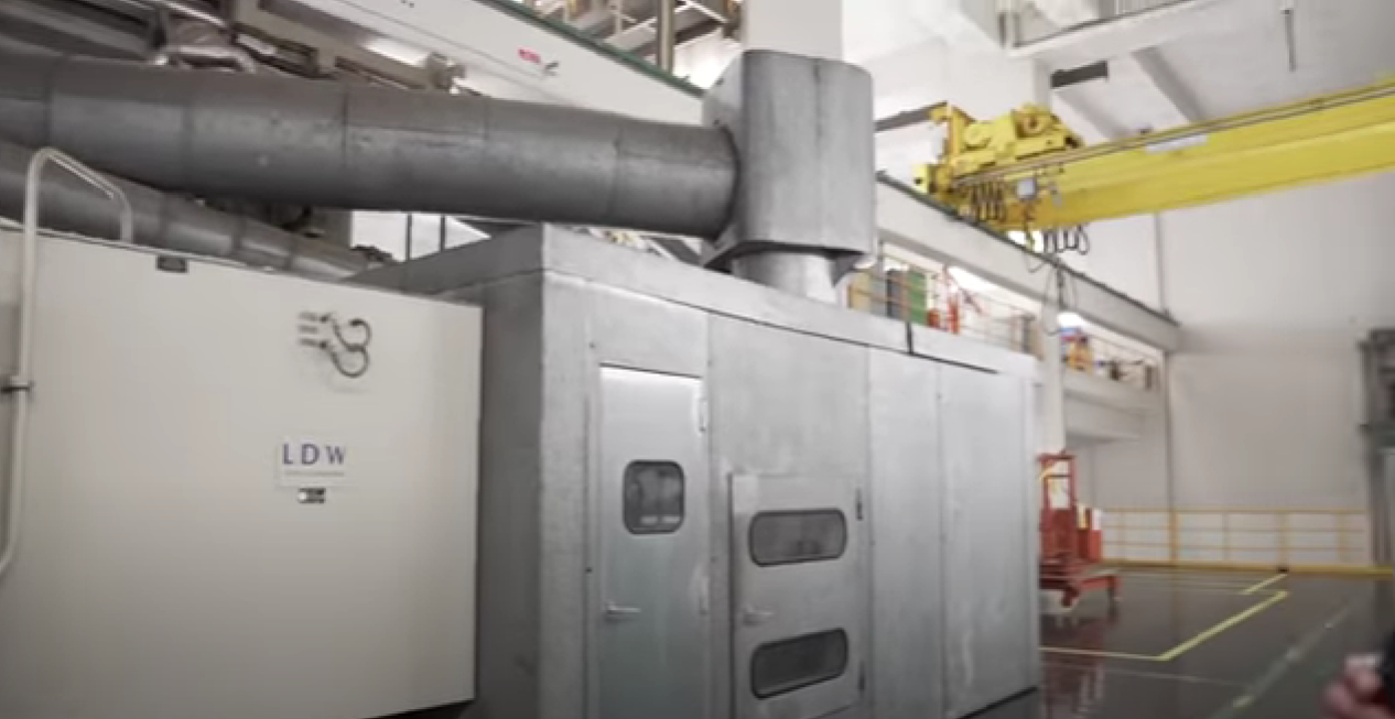

Darf ich vorstellen, seine Hoheit der Turbosatz: blanker Teil: Hochdruckturbine, gelb: Mitteldruckturbinen, roter Blechkasten: der Generator. Alles artig auf einer Welle festgenagelt.
und hier nackt (FSK 18)

Die "Wer baut wo weiterhin AKWs Grafik"
Gut dass du die Legende hinzugefügt hast - die hätte man nie abtrennen dürfen - schlechte Praktik. Deswegen habe ich die Rohdaten geliefert auf denen diese Grafik basiert. Sind sind sogar auf dem selben Wikipedia Artikel zu finden. In der Tabelle sind die Daten Farblich gleich markiert und man erkennt schnell den Fehler, weil man ja die Zahlen hat. ein Beispiel: Frankreich hat 56 AKWs, hat 14 außer betrieb genommen, baut aktuell 1 und plant kein weiteres. China hat 55, 0 außer Betrieb, baut 20+ und plant ~50. Beide Länder haben den Status "Bau neuer Reaktoren" und sind auf der Karte blau eingefärbt. Bloß weil in Frankreich ein AKW seit 2007 im Bau ist und nicht fertig wird. Man könnte die Grafik so interpretieren, dass alle Länder Atomkraft ausbauen - das wäre aber eine Fehlinterpretation der richtigen Zahlen.
Belgien hat den Ausstieg verschoben. Sie nutzen AKWs weiter, bauen aber keine und planen auch keine.
Japan hat 2 AKWs im Bau (Seit 2007/2010) und die werden nicht mehr fertig gebaut. Eines ist in Planung. Von den neuen Reaktortypen sehe ich hier nichts. (Japan übrigens auch blau eingefärbt - gleiche Farbe wie China und Frankreich)
Du Zeigst wieder eine Grafik mit der Stromerzeugung aus Wind in Deutschland und im Rest Europas und schließt das Fazit mit der Aussage:
"Wenig Wind in Deutschland= wenig Wind im Rest Europas"
DAS IST FALSCH
Die Grafik erlaubt ohne Weiteres keine Aussage über das Vorhandensein oder Nichtvorhandensein von Wind. Ich weiß nicht, wie oft man das noch sagen soll. Das ist eine Fehlinterpretation der richtigen Zahlen... Also macht man es manuell und mühsam.
Nehmen wir den Dezember. Spitzenzeit in Europa. 60 GW Leistung, von denen 30 GW aus DE sind. Die Hälfte. Wenn also der Wind in Europa immer zeitgleich wehen oder nicht wehen würde wären Hellblau und Dunkelblau immer gleich. Wenns in DE nur 5 GW gibt, gibts auch 5 GW im Rest Europas.
Wie häufig finden wir in der Grafik Situationen in denen Dunkelblau (EU) wenigstens etwas größer ist als Hellblau (DE)? Meinetwegen darf er auch mal kleiner sein. Aber das statische Verhältnis 1:1 besteht nicht. Das Nichtvorhandensein dieses Verhältnisses 1:1 beweist: Die Aussage: Wenig Wind in Deutschland = Wenig Wind im Rest Europas ist falsch. Woanders weht der Wind - da stehen bloß keine/weniger WKAs.
