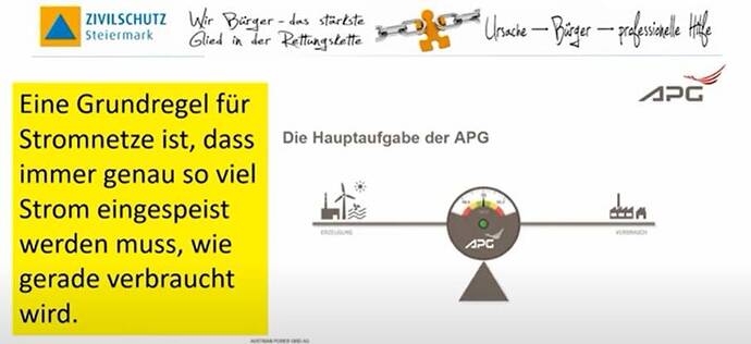

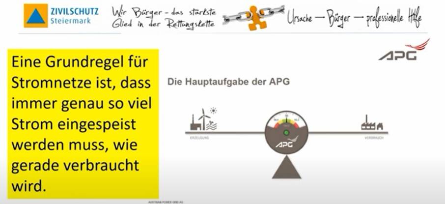

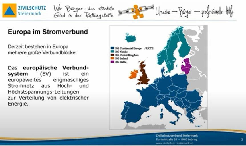

Unser schönes Europäisches Verbundnetz Strom ist nicht nur das größte der Welt, sondern die komplizierteste Konstruktion der Menschheit. Auch Konstruktionen wie die ISS ist dagegen sowas wie Kindergeburtstag mit Erdbeertorte. Der dunkelblaue Teil auf der bei APG geklauten Darstellung:
Der Grundsatz schlechthin: Stromerzeugung und Stromverbrauch müssen sich in jedem Augenblick die Waage halten. Es ist bisher nicht möglich jetzt Strom zu erzeugen und den erst in 10 Sekunden zu verbrauchen. An der Stelle sind 99% der Menschen bereits überfordert, ihre Vorstellungskraft reicht nicht aus. Die halbinformierten brüllen jetzt: doch es ist möglich mit Speicher! Darauf komme ich gleich zurück. Wieder bei APG geklaut:
Bedeutet im Klartext: zu jeder Zeit muss exakt so viel Strom produziert werden, wie gebraucht wird. Es darf zu keiner Zeit weniger, oder mehr sein. Um das sicherzustellen gibt es diverse Mechanismen: Sekundenreserve (steht sofort zur Verfügung, Rotationsenergie der Turbosätze z.B.), Primärregelung (nach spätesten 30 Sekunden, etwas mehr Dampf, etwas weniger Dampf auf die bereits laufenden Turbinen), Sekundärregelung (nach spätestens 5Minuten, Gasturbinen, Pumpspeicher, Stromspeicher), Tertiärregelung (andere Kraftwerke zu oder abschalten). Am Anfang, also noch vor der Sekundenreserve gibt es diverse Netz Selbstregeleffekte. Im Ergebnis dessen ist die Netzfrequenz bei exakt 50Hz.

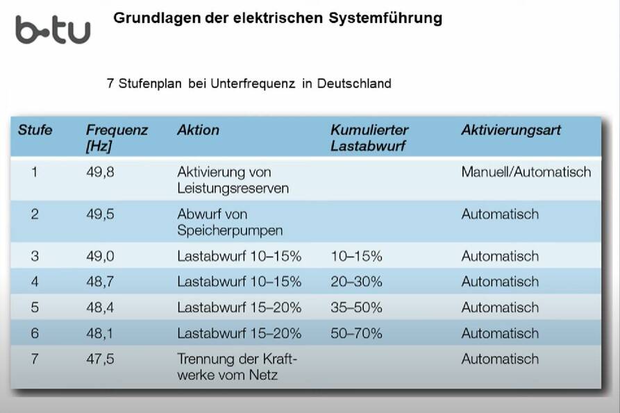

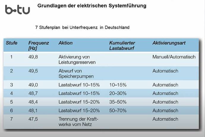

Hoffe Prof. Schwarz von der BTU verzeiht mir, das sich seine Folie geklaut habe... aber sie dient hier einem höheren Zweck (oder so ähnlich)
Sinkt die Netzfrequenz auf 49Hz (weil Leistung im Netz fehlt)oder tiefer, beginnen die Flächenabschaltungen um das Netz vor dem vollständigen Kollaps zu schützen (Kollaps= Blackout).

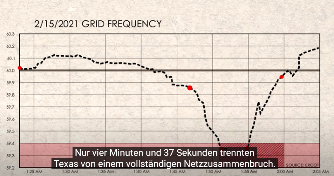

Hier mal die Situation "Unterfrequenz" in Texas 2021. Texas hat übrigens ein Inselnetz, also quasi eine dezentrale Stromversorgung (auch ein Ziel unserer Energiewende).
Die Kollegen dort haben vergessen, dass einem keiner helfen kann, wenn man nicht mit denen vernetzt ist..... wer mehr wissen will: Texas power grid was '4 minutes 37 seconds away from a total collapse,' ERCOT says - YouTube

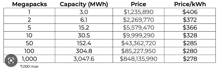

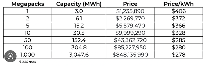

Zu B) Hat die Bundesregierung noch nicht erkannt, kommt sicher noch. Speicher wie z.B. das Tesla-Energy Storage sind weltweit gut verbreitet (Victorian Big Battery - Securing Power for Victoria) und funktionieren. Problem: unfassbar teuer. 3000MWh kosten ca. 850Mio. Für eine Stunde Dunkelflaute, wenn das Ausland Vollgas liefert, bräuchten wir 12 X das große Paket, also 850 Mio. mal 12 Stück= 10Mrd. pro Stunde!!!!!!!!!!! Der Speicher für 10Mrd. ist nach einer Stunde leer. Wie viele Stunden willst du denn überbrücken können? Technisch kein Problem, aber finanziell. Ebenso mit P2G, selbst mit 80 Millionen E-Autos (alle müssen zeitgleich am Netz sein) klappt das nicht wirklich
Tesla Preisliste zum selbst durchrechnen:
Zu C) Darauf läuft es zunächst (bis "A" erfüllt ist) hinaus. §14a Energie Wirtschafts Gesetz. Abschaltbare Verbrauchseinrichtung.... Die schalten einfach soviel Last weg, bis es wieder passt. So ist die Bedingung: "Erzeugung immer gleich Verbrauch" günstig erfüllt. Klappt in Simbabwe und im Kongo doch auch. Ich schlage Berater von dort vor, die wissen wie das geht. §14a EnWG ist in der neuen Form noch nicht beschlossen, es gilt die bisherige Regelung, auch hier konnten schon z.B. einige WP oder Nachtspeicher abgeschaltet werden.
Mein Fazit: technisch alles machbar, aber nicht bezahlbar, außer ihr verzichtet hier- und da mal einige Stunden auf Strom aus dem Netz.

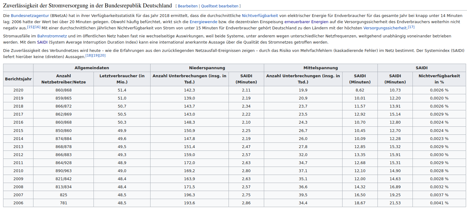

du schreibst: "Es besteht eine negative Korrelation zwischen dem Ausbau EE und der Nichtverfügbarkeit der Stromnetze."
Diese Schlussfolgerung ist falsch!
Der von dir verwendete SAIDI wird im Verteilnetz ermittelt. Also wieviel ungeplanter Ausfall, welcher nicht auf höhere Gewalt zurückzuführen ist, war pro Einheit im Jahr zu verzeichnen. Hier steht Deutschland weltweit auf Platz 2 nach Südkorea.
Blackouts und große Komplikationen entstehen im Höchst- oder Hochspannungsnetz. Hierfür gab es den Netzzustandsbericht der 4 Ü-Netzbetreiber.... bis denen die Kompetenz hierfür (2021?) entzogen wurde (die Berichte waren inzwischen teils deutlich negativ ausgefallen) und an die Bundesnetzagentur/BMWK übergeben. Die haben diesen Bericht inzwischen "vergessen" zu erstellen.
Aber zum Punkt: Der SAIDI ist nicht wegen der EE, sondern trotz der EE noch recht hoch. Grund hierfür ist der enorme Redispatch, also dem Regelungsaufwand, welcher entsteht, weil die EE so unzuverlässig sind.
