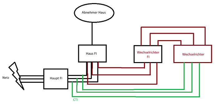

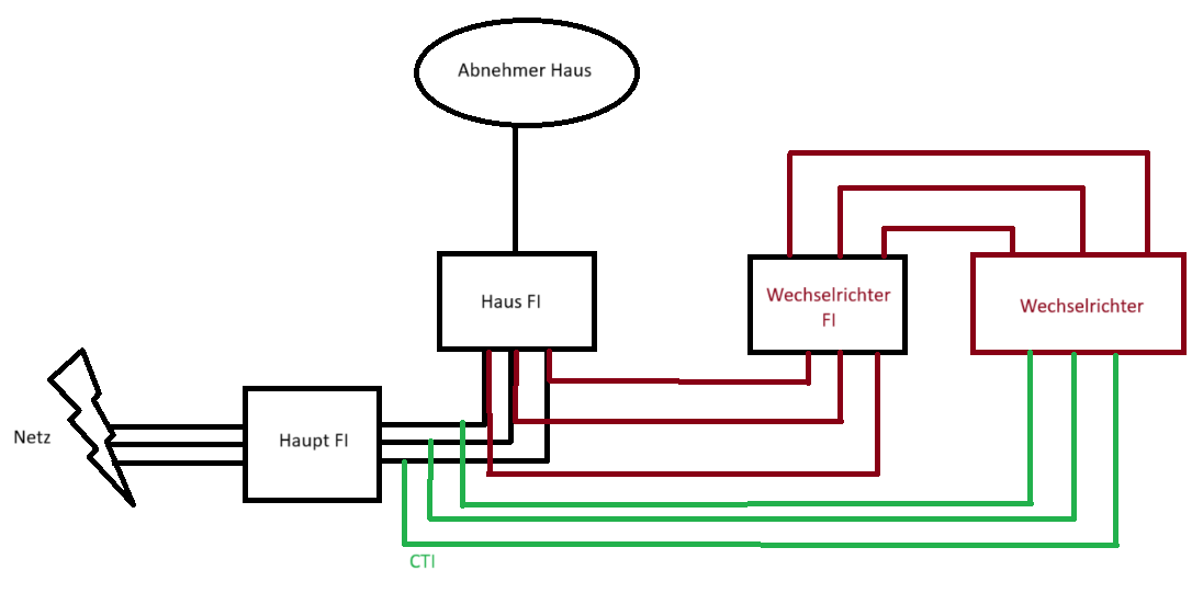

ein Kumpel von mir hat eine Deye SUN-10K-SG04LP3, diese lief ca. 1 Jahr und 2 Monate ohne Batterie super und alles funktionierte. Nun hat er sich vor 1 Monat 2x LF-Batterien (SE-G5.1 Pro-B) mit je 5kWh vom Händler gekauft und angeschlossen, seit dem funktioniert der Hausverbrauch nicht mehr. Daraufhin hat er den Support angeschrieben und die haben aus der Ferne die FW: HMI:Ver 1001-C050 und MAIN:Ver 2006-1172-1807 installiert. Ohne Erfolg, dann hat mein Kumpel die Batterien wieder abgeklemmt in der Hoffnung es funktioniert wieder aber es kam der Fehler F45. Nun war ich heute vor Ort und habe die Firmware (LINK) HMI:Ver 1001-C037 und MAIN:Ver 2006-1140-1807 installiert und die Batterie wieder angeschlossen, danach habe ich ein Factory Reset durchgeführt und es lief bis auf das Problem, bei dem Verbrauch vom Haus wird nichts erkannt. Dann habe ich die CTI Klemmen geprüft und das Drehfeld gemessen, alles i.O. (es lief ja auch ohne Batterie). Der Deye Support ist eine Katastrophe und man wird nicht wirklich geholfen. Nun hoffe ich auf Hilfe von Usern mit ähnlichen Problemen. Anbei noch ein Plan vom Anschluss, wie der Elektriker es damals angeschlossen hat. Welche Firmware passt zu diesem WR mit der angeschlossenen Batterie (muss man die Batterie auch mit einer anderen Firmware versorgen?) und passt das mit den CTI Klemmen an dem Oort wo diese installiert wurden (Pfeil zeigt Richtung WR)? Danke für jede Hilfe
Update: heute hat der Deye Support die Version HMI:Ver 1001-C050 und MAIN:Ver 2006-1171-1807 installiert (ohne Factory Reset) und nun kommen auch nur noch 0.20kW statt ca. 4-5kW an, sind jetzt die Module defekt? Beim Start macht er kurz mehr und dann wirkt es, als wenn es gedrosselt ist
Also Anhand der Zeichnung ist jetzt nicht viel zu erkennen, was falsch sein könnte.
Module sind definitv nicht defekt. Die kann man kurzschließen etc. da passiert nichts.
FW 1171 diese ist auf jeden Fall "noch" nicht als Datei verfügbar.
Nach einen Update, könnten halt die Settings durcheinander sein. Ich tippe hier mal im bereich "Zero Export to CT", wie ist der haken bei "solar sell"? bzw. für die Batterie "Batterie First" oder "Load First".
Schau mal hier rein: Deye-12k-SG04LP3-EU Einrichtung und Konfiguration mit Bildern - #90 von chris-r
oder hier: Deye Hybrid 12 kw angekommen und installiert...Erfahrungen - #2939 von amiko
Ansonsten geht es hier um die Firmware. Wenn du zur 1171 was sagen kannst. Nur zu...
Respekt vor dem Elektriker ich sehe mindestens 2 überflüssige FI... vermutlich noch vom besonders teuren Typ B.
Also der Wechselrichter hängt gridparallel und benötigt daher die CT-Klemmen damit er Richtung und stärker des Stromflusses zum Haus messen kann und er benötigt die richtigen Einstellungen mit dem Finger auf dem Display.
jede Firmware die seit 3 oder mehr Jahren für das Gerät verfügbar war funktioniert für diese Installation, kein Update hat daran was verbessert.
Das Problem sind also die Einstellungen des Gerätes (z.B. Zero Export to CT) und die Installationkünste des Elektrikers....
Ok vielen Dank Dir. Ja er wusste es nicht besser und der Elektriker hat das wahrscheinlich ausgenutzt. Die CTI Klemmen sind dann aber am richtigen physischen Ort mit Pfeil Richtung WR oder? Dann liegt vllt nur an den Einstellunge. Anbei die Fotos, die er mir gerade geschickt hat. Die Einstellung vom Netz kamen vom Deye Spport per Mail, was mich wundert da überall in den Videos 230/400 ist...

Bin zwar nicht der Experte, aber ich würde 'Load first' statt 'battery first' ankreuzen. Ansonsten wird immer zuerst die Batterie versorgt und, falls PV nicht ausreicht, für die Load vom Netz bezogen! Du willst aber vermutlich so wenig vom Netz beziehen wie möglich, also Batterie erst dann laden, wenn nach Load etwas übrig ist :wink: Das sollte im Sommer ja regelmässig der Fall sein - zumindest sollte die Batt. am Ende des Tages immer nahezu voll sein, wenn man es so will. Also 'load first' macht eigentlich immer Sinn, meine ich - es sei denn, die Batt. ist bei kleiner 10% SoC oder so, das kann man aber durch andere Settings verhindern.
