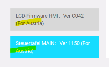

@poloecki C037 / 1144 Bei der C037 / 1147 steigt der Eigenverbrauch, daher würde ich die ignorieren. Das beste Regelverhalten außerhalb der Versionen, die sich anderweitig verbiegen lassen hat die 1144.
Meine Kisten rennen eigentlich sehr gut ...
Welche Vorteile hätte ich eigentlich wirklich meine FW upzudaten von C037 2005 - 1139 - 1807 ?
Ich bin aktuell auf C042 / 1150 und habe keine Probleme ...
(bin aus Österreich)
@higgy
Wenn du so wie meiner einen Seiner mehrere Mico-Inverter an dem Deye hängen hast bist du mit der 1144 derzeit am besten bedient, weil hier die Regelung ganz gut funktioniert. Jedenfalls funktioniert sie besser wie bei einigen anderen Varianten und man muss die Kiste nicht mit anderen Tricks verbiegen. Wenn du keine Mi`s hast, bist du mit der 1139 gut unterwegs.
Habe Mi aktiv ... :slight_smile: suche aber noch nach den Nachteilen ...
Die findest du hier: https://www.akkudoktor.net/forum/anleitungen-tutorials/firmwareupdate-deye-sun-12k-sg04lp3-eu-selber-durchfuehren-anleitung-mit-fw-dateien-2/paged/5/#post-205389
Deswegen finde ich es nicht ... unübersichtlich auf 14 Seiten verteilt :slight_smile:
