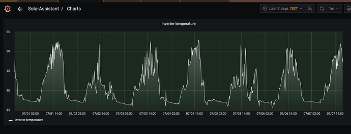

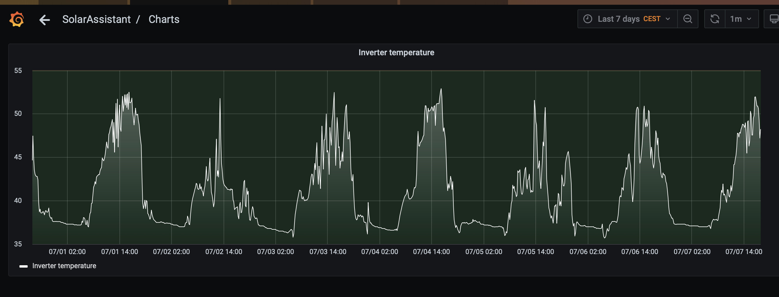

Aber ich habe auch 3 120er-Kühler oben draufliegen, die je nach WR-Temperatur gesteuert für mehr Luft am WR sorgen. Das hält die WR-Temperatur in der Regel deutlich unter 50 °C und sie sind viel leiser als die Lüfter im WR.
Parameter ändern per App und Webseite geht wieder. Ursache kenne ich nicht.
Neue, oder alte FW, ich sehe hier keinen Unterschied, hatte auch Paar Tage vorne die Bleche losgeschraubt und einen fingerbreiten Spalt geöffnet, auf dem Chart erkennt man garnicht wo was war, Sobald der WR auf den Sack bekommt, wird der Warm und fertig.
Das einzige was man erkennen kann, ist das schlechte Wetter
Naja, Lüfter sind halt schon extrem effektiv. Das weiss jeder, der mal versucht hat, einen Prozessor passiv zu kühlen…
