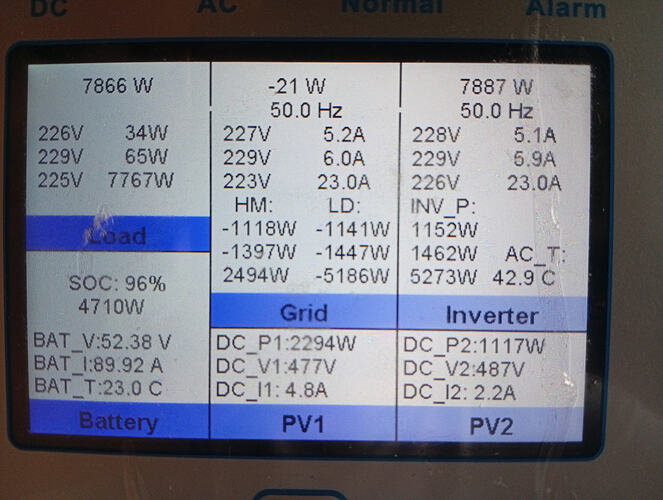

Damals hat es niemanden interessiert, weil es einfach funktioniert hat. Die Schieflast hatte nur im Off-Grid-Betrieb Auswirkungen.

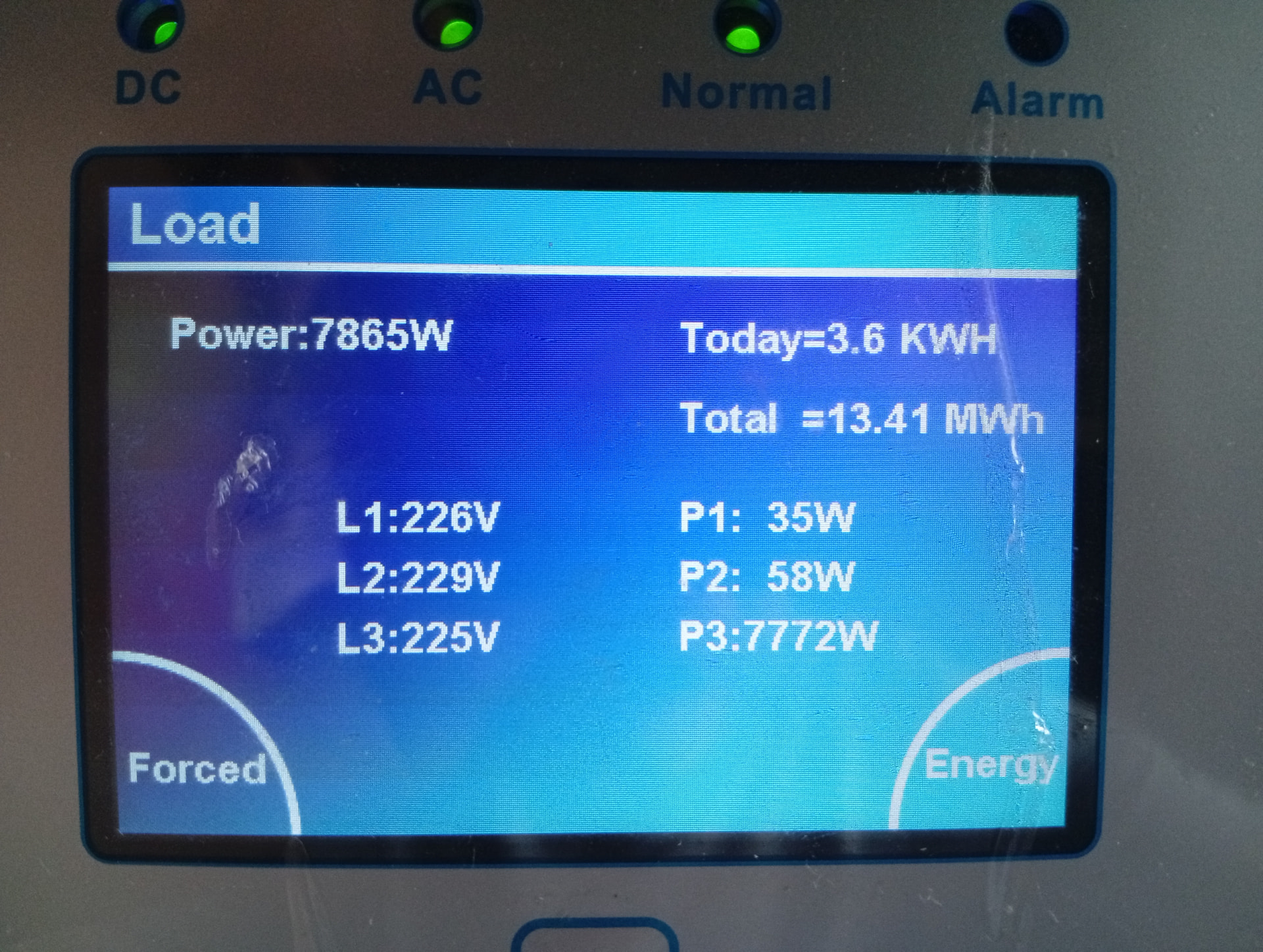

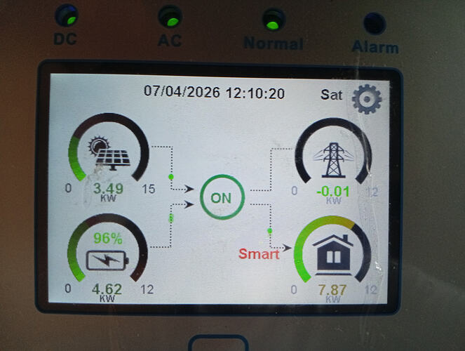

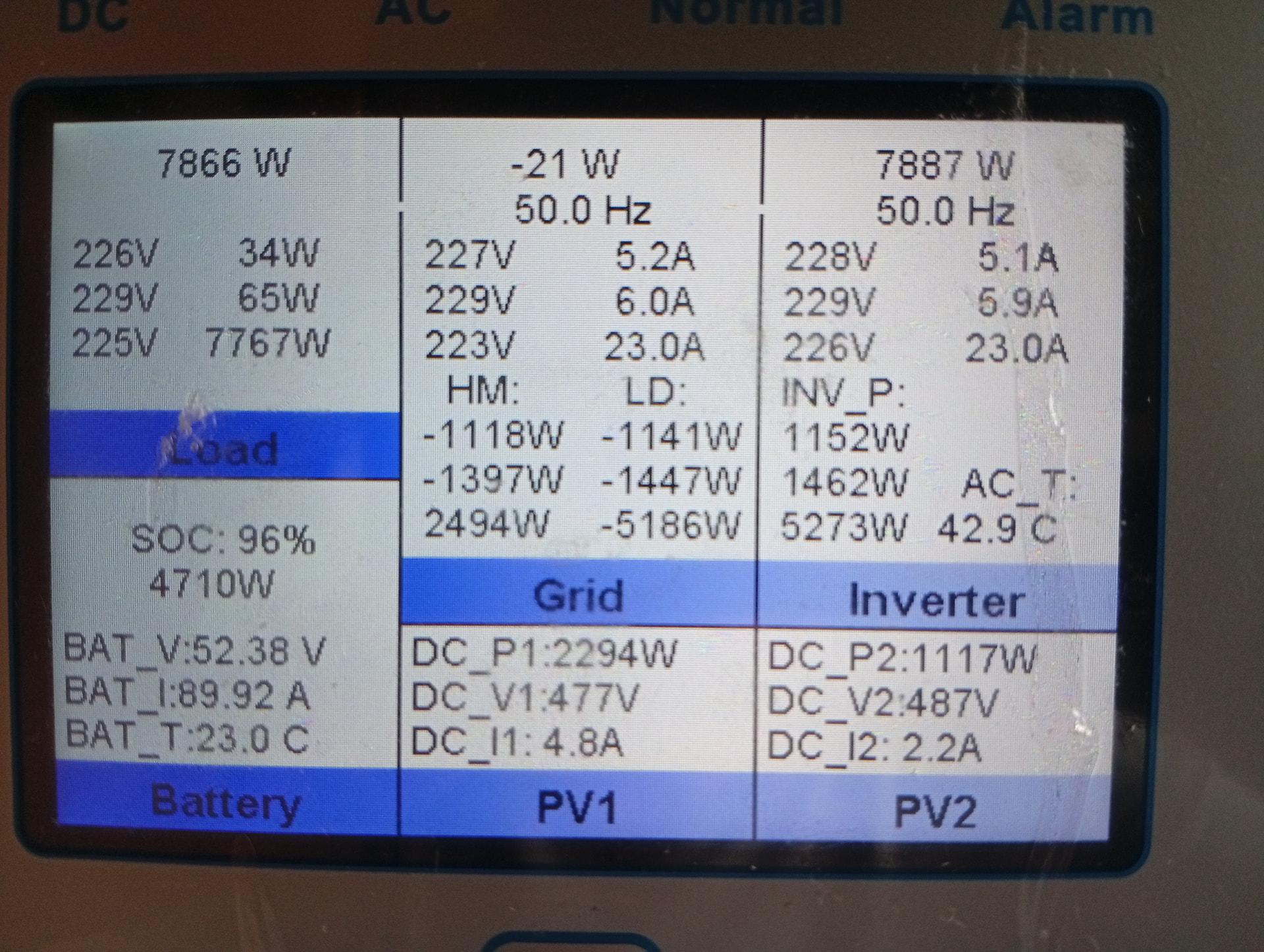

Ich habe es jetzt mit der 1135 getestet und tatsächlich, der WR kann richtig saldieren. Wie man auf den Fotos erkennen kann, kann der WR pro Phase ca. 5.300 Watt liefern. Der Rest wird aus dem Netz bezogen. Gleichzeitig wird über Phase 1 und 2 eingespeist, sodass insgesamt (saldiert) 21 Watt eingespeist werden.

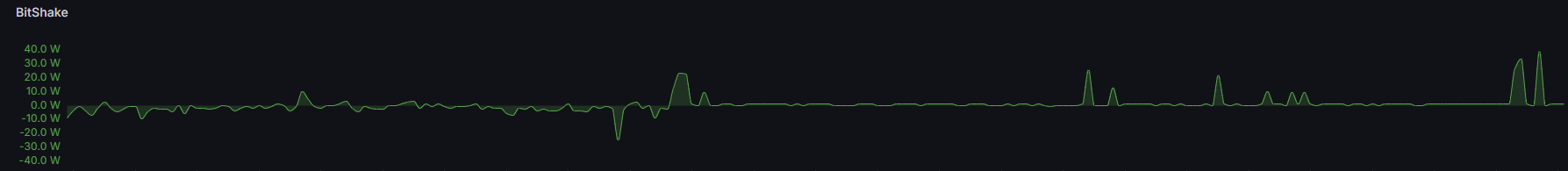

Hier mal einen Auszug vn Heute morgen man sieht deutlich wo der MI nicht aktiv war ( stärkere schwankungen zu MI Aktiv aber WR noch keinerlei produktion) hin bis ab 6.40 die Produktion über den MI anfing um 8.50 war Kaffemaschine das ganze aber imwirklich minimalen bereich bezug heute waren bis jetzt 100Wh das ist OK dait kann ich Leben.
Dass deckt sich mit meinen Beobachtungen. Betreibe das Ganze ebenfalls mit Eastron Smartmeter und mit 1184 und C073 im 20k. Die beste Einstellung bei mir ist +5.

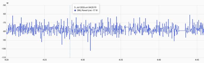

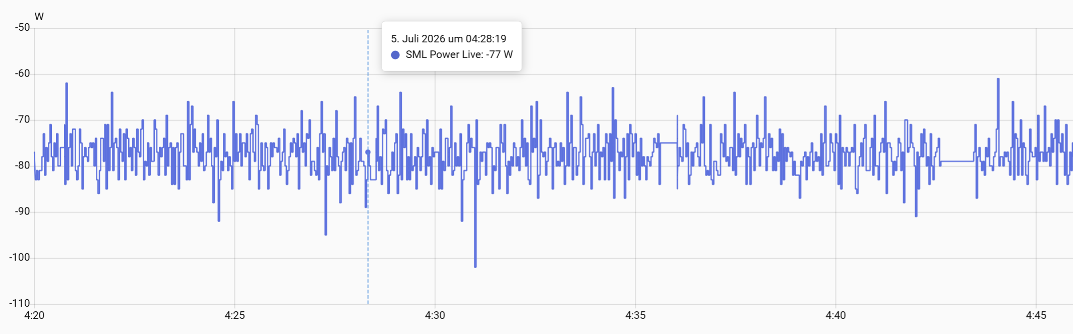

Hatte ich auch. Bei mir war es die Einstellung AC couple on load side, die ich aktiviert hatte. Sobald die aktiviert ist, schwankt das Regelverhalten bei Werten < 10 W wild rum. Seitdem ich (bzw. Home Assistant) die deaktiviere, wenn keine Sonne mehr da ist, habe ich eine sehr schön ausgeglichene Regelung, genau nach dem Wert, den ich eingestellt habe. Eingestellt ist momentan -75 W.
