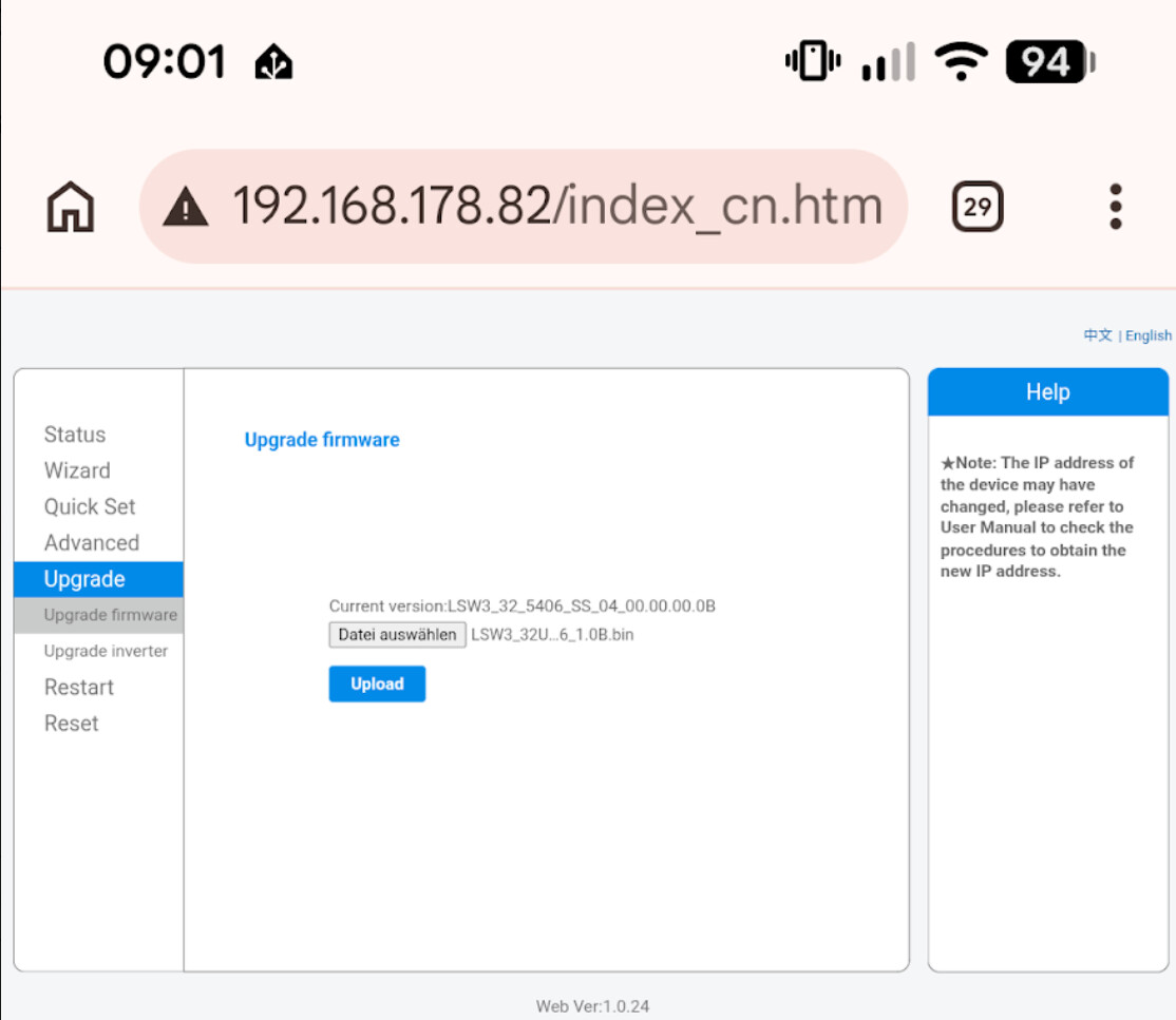

Gerne würde ich ein Firmware up-/downgrade machen, um mit anderen Firmware Versionen zu testen.
Derzeit habe ich
LSW3_32_5406_SS_04_00.00.00.0B_u.bin
würde aber gerne wieder
LSW3_32U_5406_1.07.bin (Auslieferungszustand)
oder
LSW3_32U_5406_1.0B.bin
drauf machen.

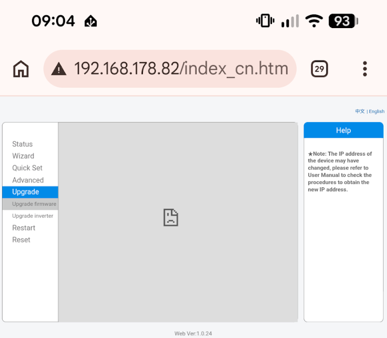

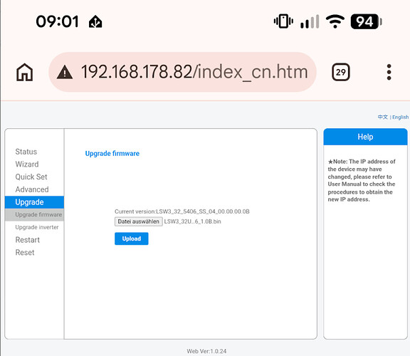

Leider kommt es beim Upgrade Firmware Prozess zu einem Fehler:
Ich habe jetzt auch mal die /iweb.html die neuste Version des Webfrontends aufgespielt und den Prozess wiederholt - gleiches Spiel.

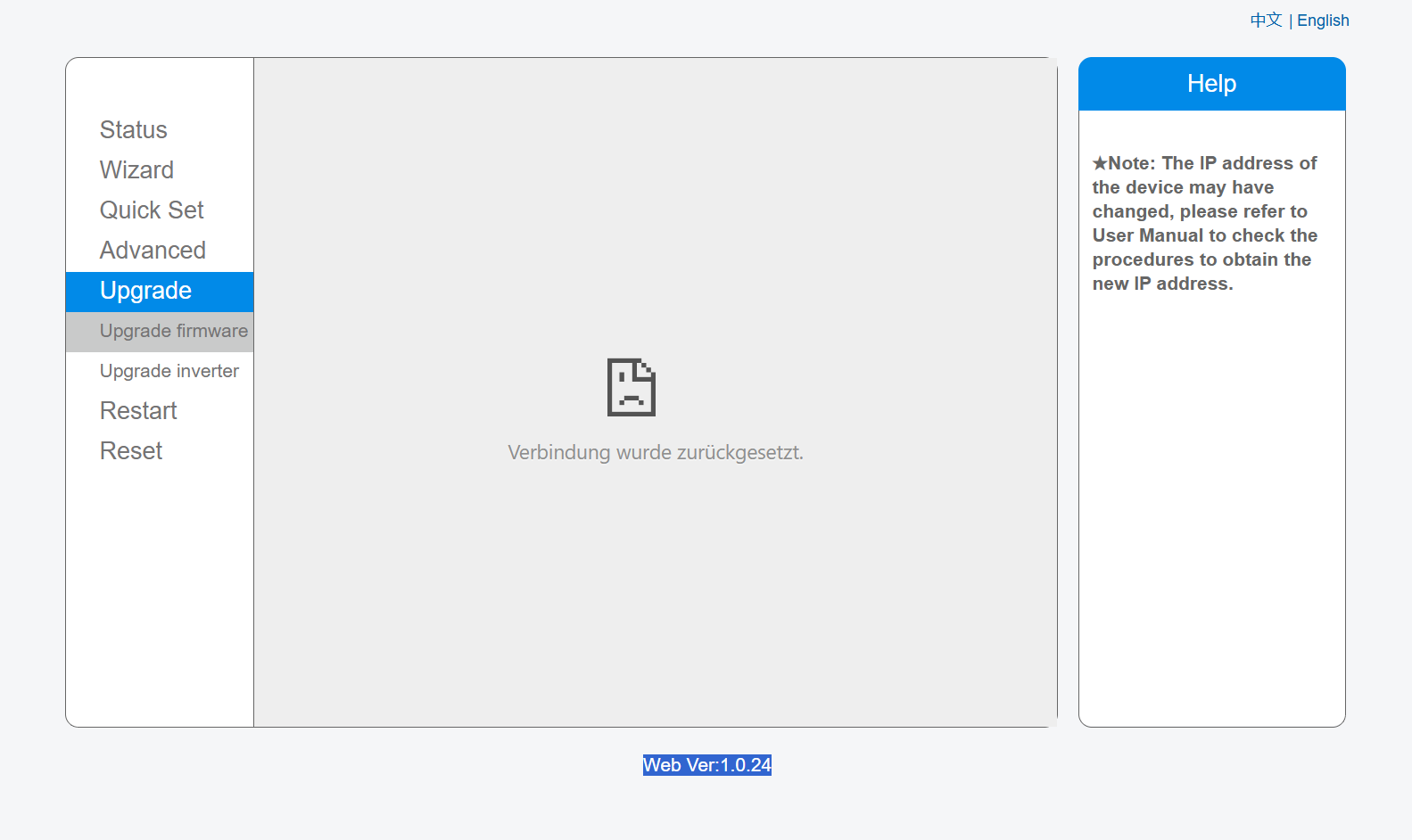

Im Broser am PC/nicht am Handy sehe ich zusätzlich noch diesen Text als Fehlermeldung:
Verbindung wurde zurückgesetzt
Das gleiche Prozedere habe ich auch über den Access Point AP-serialnummer via http://10.10.100.254 gemacht, gleiches Verhalten.
Hat jmd. eine Idee, wie ich die Firmware erfolgreich geflashed bekomme?

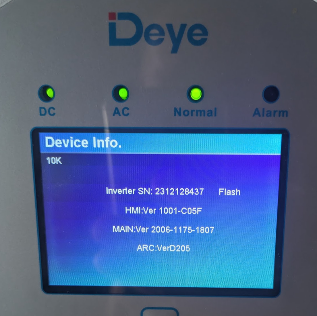

Hi, so, neuer 15k hängt, aber die FW 1175 ist da drauf, aber da geht ja keine negativen Werte, jetzt wollte ich die 1184 aufspielen mit der C0F5-P1 aber ich bekomme immer kurz vor ende beim hochladen eine Fehlermeldung, als wenn die Verbindung unterbrochen wird und dann springt er auf 100%. Dann passiert nix mehr... hat das schon mal wer gehabt?
geht auch nicht lokal per AP mit dem Handy... selber Fehler, hat einer zufällig noch eineältere FW für den USB Stick? Die Version aus dem github habe ich drauf, DYDA_WiBLE_1.7.1_crypt.bin hat die noch wer drauf und die selben Probleme?
