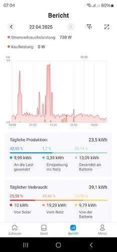

Ich habe gestern zum 2. mal einen Fehler beim berechnen des Netzbezugs. Ich habe gestern laut dem Deye ca. 20 Kwh Netzbezug gehabt, was definitiv nicht der Fall war. Das selbe hatte ich letzen Monat auch schon mal. Das zeigt er mir im FHEM beim Netzbezug Register und in der Solarman App an. Man sieht es aber nicht in dem Diagramm. Firmware 1150

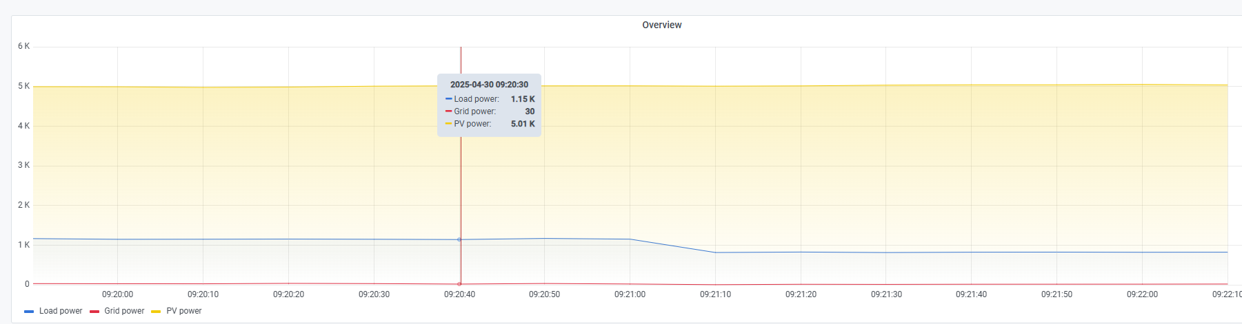

Nun, da mögst du recht haben. Wenn ich aber einen wolkenlosen Himmel habe und wir hier von einer einer Woche sprechen, dann reden wir hier von 3 Minuten oder so ähnlich. Wenn ich eine Messkurve vor mir habe, sehe ich anhand der angezeigten Werte ob die Kurve bei 20, 30, 50 oder bei 10 Watt liegt. Ob der Tag drei Minuten kürzer oder länger ist hat kaum Einfluss auf den Punkt an dem der Akku voll ist. Das hängt eher davon ab ob z.B. meine Frau am Vortag den Akku ihres Autos komplett aus dem PV-Akku geladen hat. Um das Thema nachzuvollziehen habe ich auch die Firmware nochmal hin und her getauscht. Die Regelkurve bei der 1151 ist viel, ich sage mal zappelliger, wie bei der 1170. Auf der beiliegenden Kurve kann man den Einfluss des Buttons, "Asymmetrische Phaseneinspeisung" ganz gut erkennen, auch wenn es nur ein paar Watt sind.

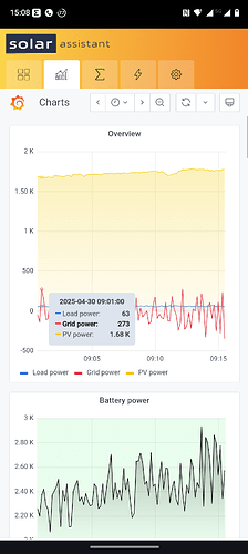

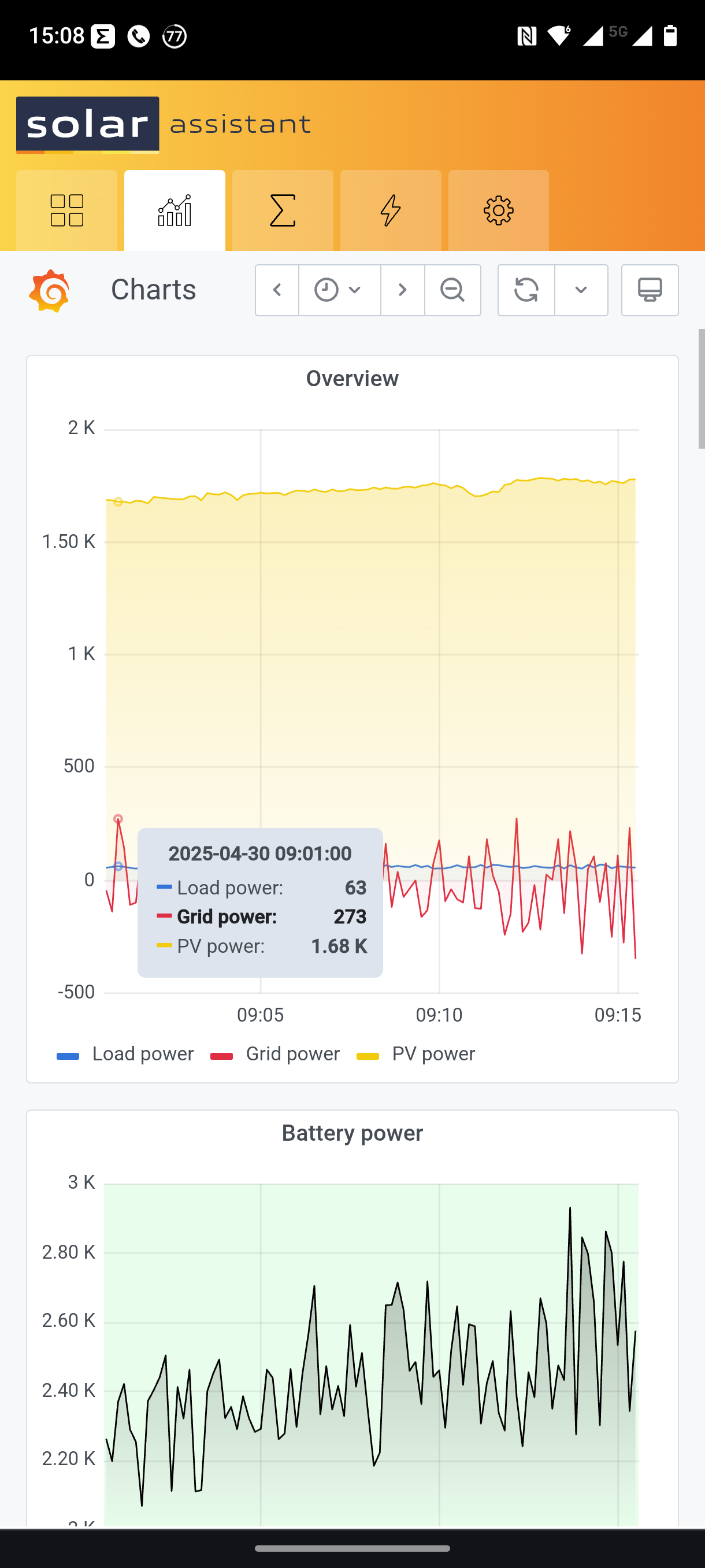

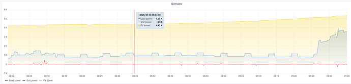

Upps, das sieht ja gruselig aus. Ich werde mal versuchen eine Kurve der gleichen Zeit bei mir raus zu kopieren.

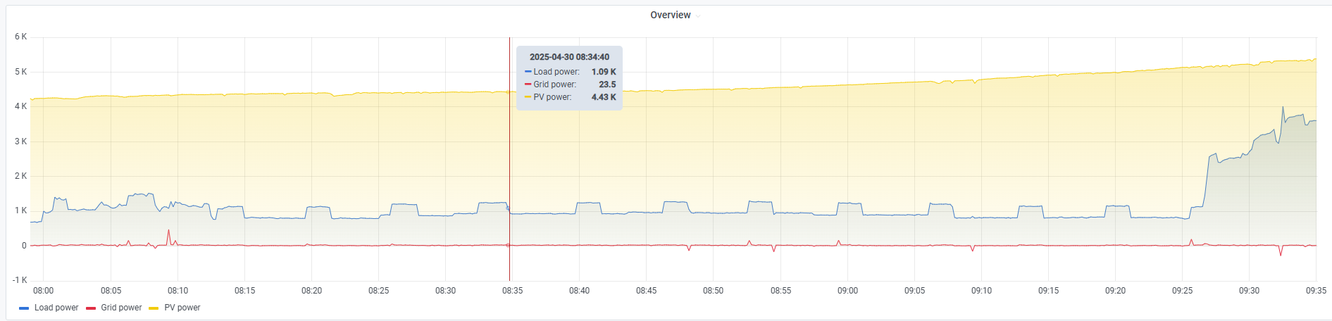

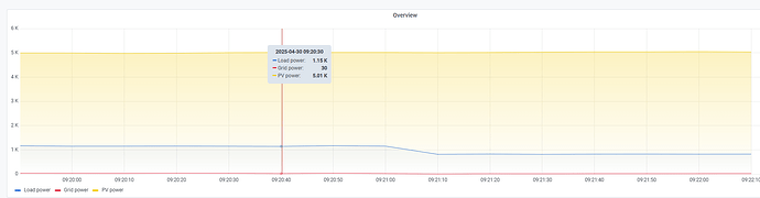

Bei mir sieht das von 0800 bis 0935 so aus, wenn ich die Zeit über das ganze Diagramm strecke.

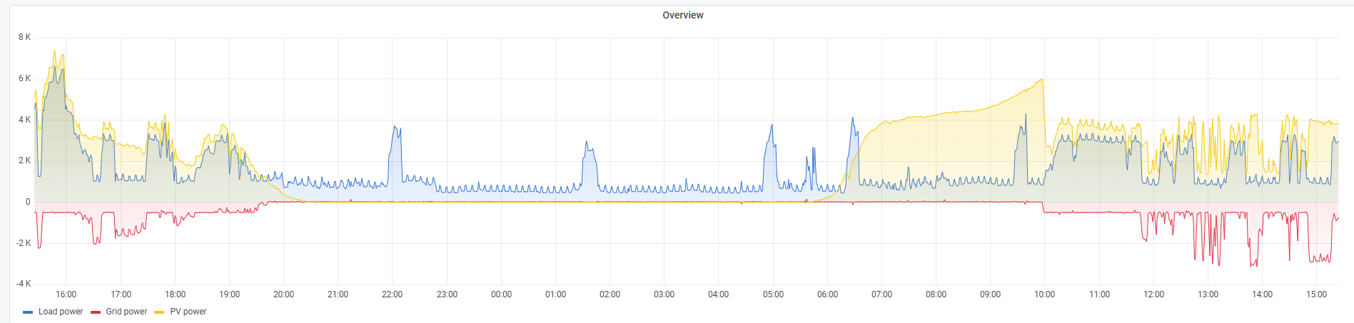

Und so, sehen dann 24 Stunden aus.
Ich bin damit recht zufrieden.
In einer 24 Std Ansicht sieht es bei mir fast genauso aus, da ist die Skalierung einfach zu grob. Eventuell muss ich doch mal die 1170 ausprobieren obwohl ich mit meinen 200-400wh/Tag Netzbezug relativ zufrieden bin, allerdings nur mit Mi Port Regelung über Homeassistant.
Aber wenn ich deine Kurve sehe, scheint sich mit aktivierten Mi wirklich was getan zu haben.

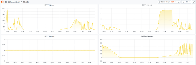

Hier die Power Charts, wie man sehen kann, sind die MI-Inverter nicht abgeriegelt und liefern derzeit 3,54 kW. Die anderen PV-Anlagen sind auf PV-Verkauf ins Netz von 500Watt limitiert.
Die 500 Watt Limitierung brauche ich, damit meine Elektroheizstäbe vernünftig und ohne weiteres Zutun ein- und ausschalten.
Ich bekomme keine Einspeisung vergütet, da mein Vertrag noch aus einer Zeit stammt zu der man jeden Monat noch eine Steuermeldung abgeben musste. Mir ist es wichtiger ohne Netz auszukommen. Von Anfang März bis Ende November gelingt mir das sehr gut. Dezember bis Februar frisst die Wärmepumpe leider mehr Energie wie ich bereit stellen kann. Aber auch daran wird gearbeitet.

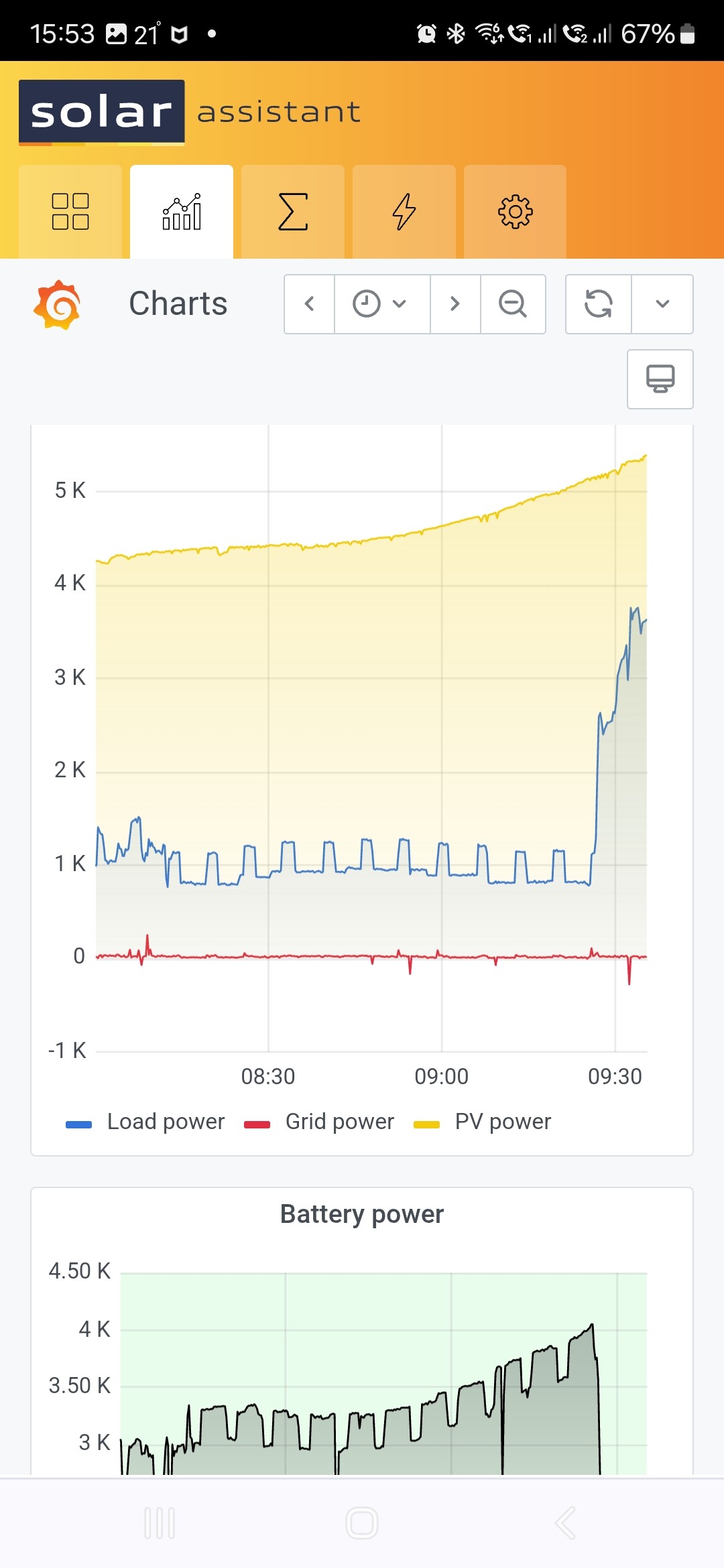

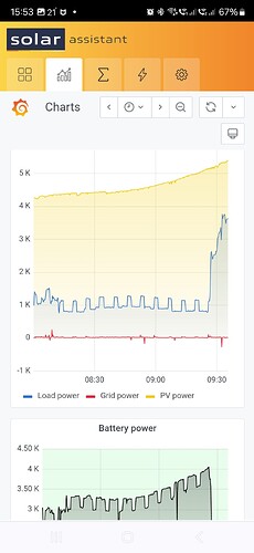

Da deine Darstellung aus dem Handy zu kommen scheint habe ich mal die Daten auch noch einmal mit dem Handy gezogen. Damit kann man die beiden Diagramme gut vergleichen.
