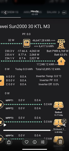

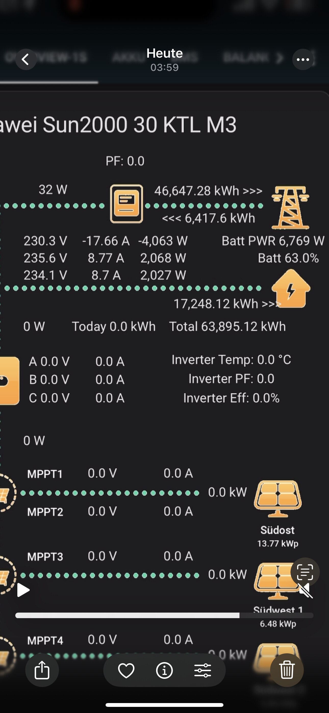

Mit 6kW gestestet auf L1. Schön saldierend ausgeglichen. Kein Netzbezug. Haus hängt komplett am Load.
Einmal Daten vom Deye, einmal Huawei Smartneter für Bestands-PV.
Einstellungen: Sell First 30 Watt, Battery First, Firmware 1144/C047. CT-Klemmen direkt hinter dem Zähler.

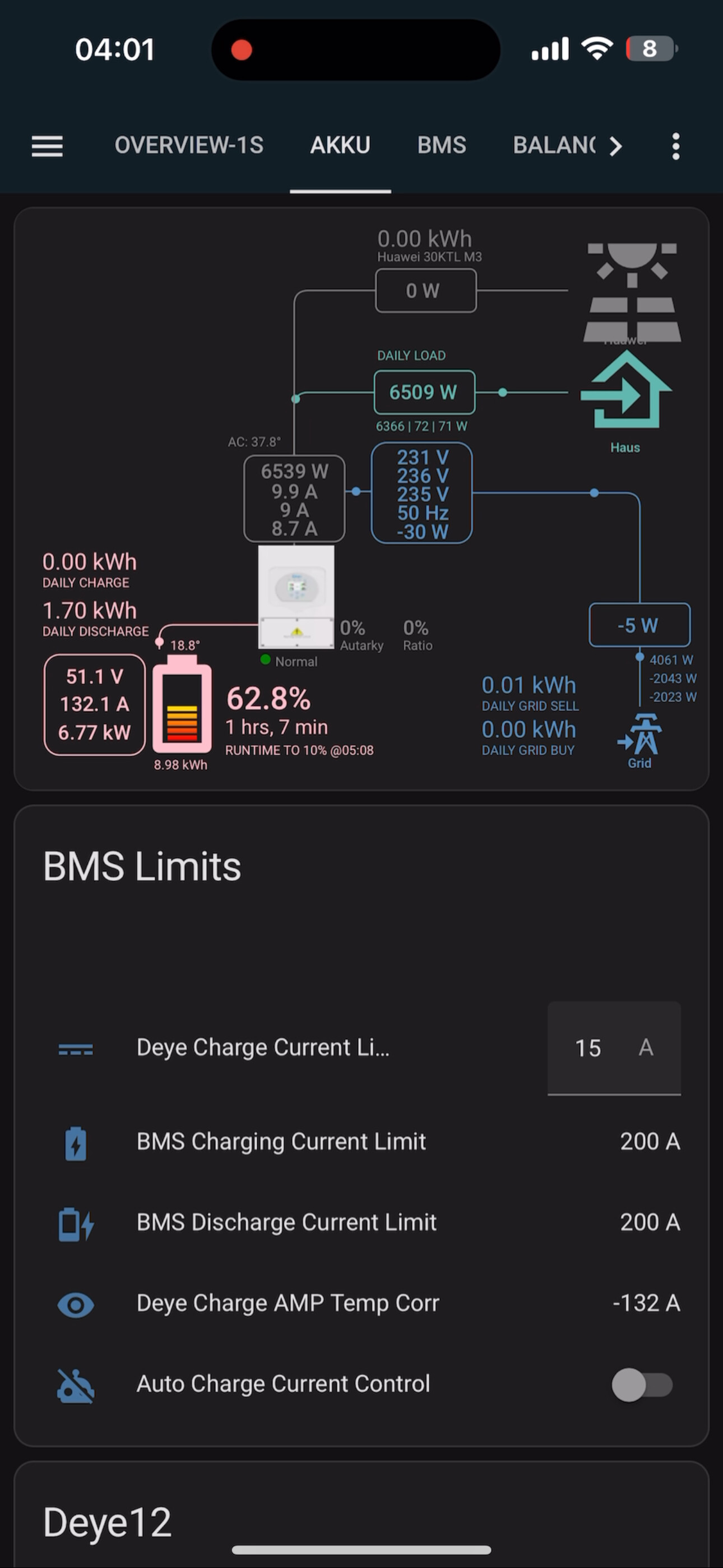

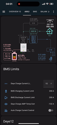

Das Haus hängt bei mir an GRID und nicht an LOAD. Da scheint das mit Selling first nicht zu funktionieren. Es wird dann zwar ~20W eingespeist, allerdings wird an LOAD nur ~40W angezeigt (anstatt korrekt ~900W) und entsprechend auch nur ~140W aus dem Akku gezogen. Die Anzeige der ~20W Einspeisung kann dann nicht von den CT Klemmen kommen, da darüber ja auch die Hauslast bezogen werden muss, wenn sie nicht aus dem Akku kommt.
Irgendwie merkwürdiger Modus.
Wird wohl nur mit Haus am Load gehen. Dann bedient der Deye das Haus aus dem Akku und speist zusätzlich den eingestellten Wert von Max Sell Power ein.
Mit Haus am Grid macht er dann eben nur die Max Sell Power Richtung Netz.
Der Sell First Trick Ist also nur in den Fällen anwendbar wo das Haus am Load hängt.

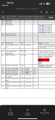

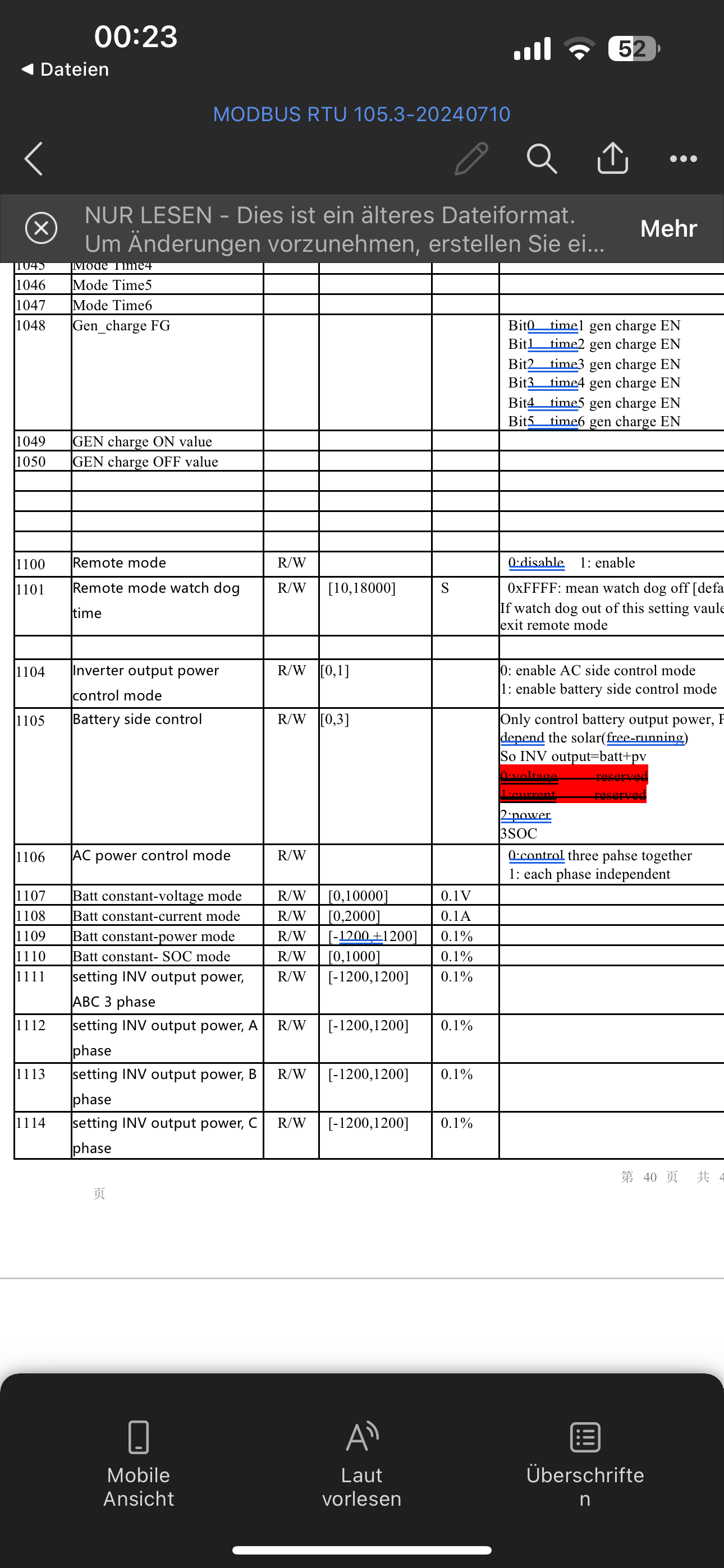

Es gibt ein Modbus Register AC Power Control Mode (1106), wo man auf gemeinsame oder unabhängige Regelung der Phasen umstellen kann. Ist aber bei mir ohne Wirkung.
