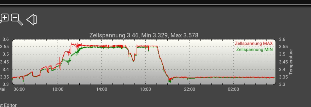

Kann mir jemand sagen ob das so in Ordnung ist bei mir? Ich habe eine maximal Spannung von 3,57V. JkBMS mit Pylontech Protokoll.
Das schaut gut aus. Angemerkt sei: bei mir tritt der Fehler der zu hohen Ladespannung NUR DANN auf, wenn die maximale Netz-Einspeiseleistung erreicht und der Akku voll aufgeladen ist. Dies bei angeschlossenem externen 8kW WR am Gen-Port, konfiguriert auf MI und bei Belegung aller eigenen PV-Eingänge des Deye. In Summe hängen 11,6kWp Generatorleistung am Deye und 8,4kWp am ext WR
