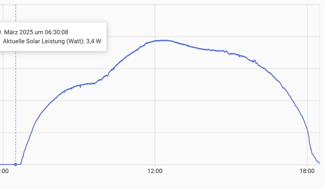

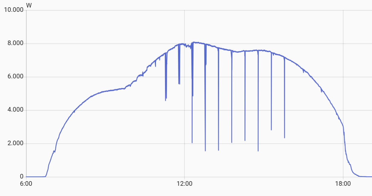

Das Schöne ist, dass man an meinem Bild gut sehen kann, wie das Schattenmanagement im Deye funktioniert und dass es nicht nur eine Placebofunktion ohne Auswirkung ist. Jede halbe Stunde wird scheinbar erneut von 0 aus geprüft, wo der ideale Punkt zwischen Spannung und Stromstärke liegt.
Das Blöde dabei ist, dass dann für einen kurzen Moment (ca. 1-3 s) die Leistung auf 0 runtergeht (bei mir dank MIs nicht ganz auf 0). Das ist nicht ideal, wenn z.B. das Auto gerade an der Wallbox hängt.
Ich habe eine leichte Verschattung tagsüber durch 2 Klimaaußengeräte. Je nach Jahreszeit zieht vormittags ein mehr oder weniger langer Schatten über die Module. Dabei hilft mir das Schattenmanagement gar nicht. Daher bleibt es bei mir nun ausgeschaltet.

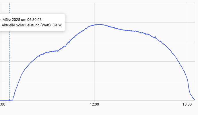

Anbei noch 2 Bilder, von gestern und vorgestern. Die Tage verliefen annähernd gleich und hier kann man das "Schattenmanagement" gut bei der Arbeit sehen.
Das ist die suche xes Schattenmanagement.

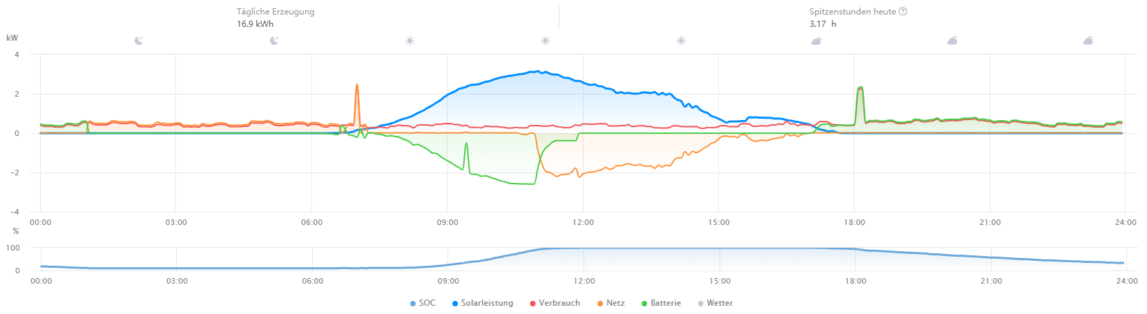

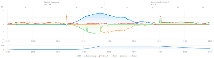

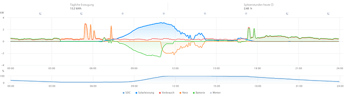

Mal ein paar Werte zur neuen Firmware mit MPPT-Scan.
Anlage: Deye12k mit Speicher RW6.1 und 13 Modulen 410W = 5,33 kWp
Anlage hat auf 5 von 13 Modulen ab 11:30 Uhr saisonal Schatten auf diesen Modulen. Durch den MPPT-Scan konnte, für meinen Eindruck, recht viel verbessert werden. Von 13,2 kWh am Vortag auf 16,9 kWh am nächsten Tag, rund 28% mehr Ertrag. Die Tage waren exakt gleich --> keine Wolken, ganze Zeit Sonne.!
Bezüglich der 1-3 sekündigen aussetzen kann ich leider keine Aussage treffen, da an dieser Anlage kein SA etc. installiert ist und die Werte nur alle 5 min über Solarman reinkommen. Sonst sind bis jetzt keine Auffälligkeiten zu sehen.
Firmware: 1140
Firmware: 1151 mit MPPT Scan
Hätte nicht gedacht das es soviel bringt.!

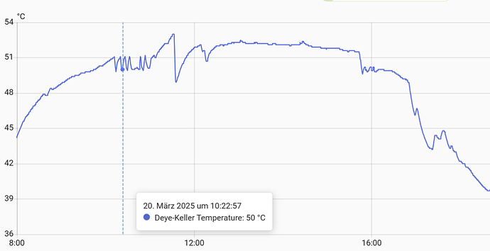

Keine Ahnung. Das Ding hängt im Keller - kriege ich nichts von mit. Aber anbei der Temperaturverlauf von gestern:
Danke. Schade, der 20W Wert wäre schon nett gewesen.

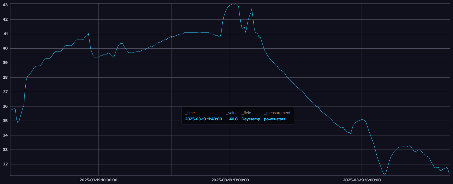

Die Temperatur ist aber ganz schön hoch. Ich komme aktuell auf max. 43°, aber auch mit nur max. 8kW Leistung.
Daher nervt es mich, dass die Lüfter fast durchgehend brüllen, auch wenn er bei mir auch im Keller hängt. Bei der 1144 sind die meine ich erst ab 45° angesprungen.

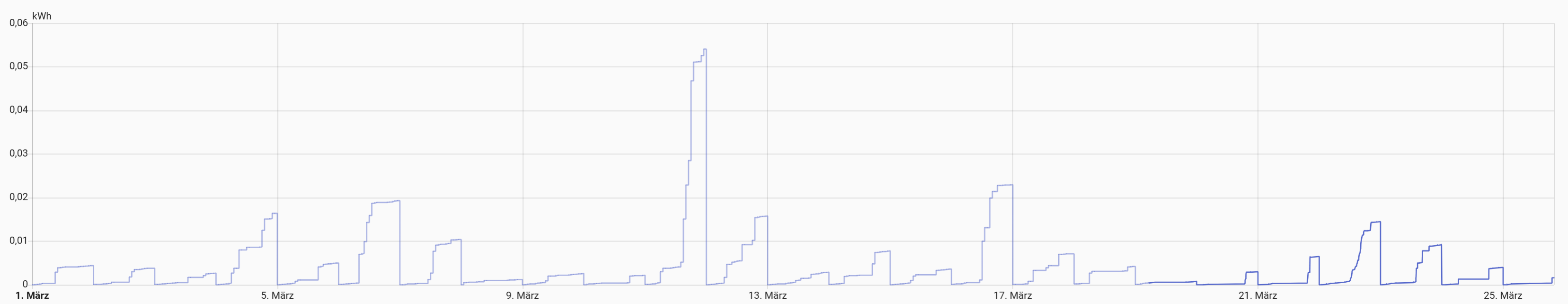

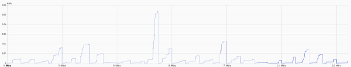

Damit sieht unser Verbrauch im März bisher so aus:
Die Kurve sagt leider nicht viel aus, wievielt Bezug hast du am Tag?(24h)
Das Diagramm ist vom 1. März bis gestern. Da siehst du unseren Bezug aus dem Netz ganz gut. Wir leben hier ganz normal und haben Tagesverbräuche zwischen 10 - 50 kWh (falls das Auto leer war, auch mal mehr).
Im gesamten März haben wir bisher 0,23 kWh aus dem Netz gezogen. Ich tracke das nicht mit dem Deye, sondern direkt am Zähler.
Das ist sehr gut...
