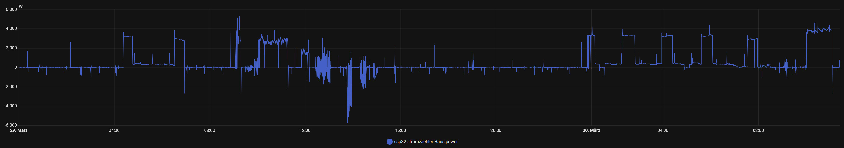

Ich habe auch so 0,6-1,5 Kw pro Tag Netzbezug. Besonders wenn ich Säge oder Holzspalter in Betrieb habe, da kommt er nicht mit klar. Gestern war ganz komisch.(ohne Sage und Spalter) Ich habe einen Sdm630v2 da kein ausreichendes Kabel zum Zähler für CT's habe. Gestern hatte ich angeblich 32 Kwh verbrauch im Haus und fast 20 Kwh Netzbezug. Das kann eigentlich nicht sein. Mein Vater schreibt jeden Tag den Hauptzähler Stand auf and da waren nur 3 Kwh verbrauch den ganzen Tag auf 2 Wohnungen. Der Deye hängt nur an meiner Bude dran. Es war auch ich groß was an, nur 2 Stunden die Wärmepumpe, die nimmt aber nur ca 2-3 Kw pro Stunde.

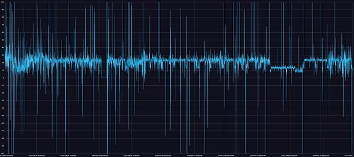

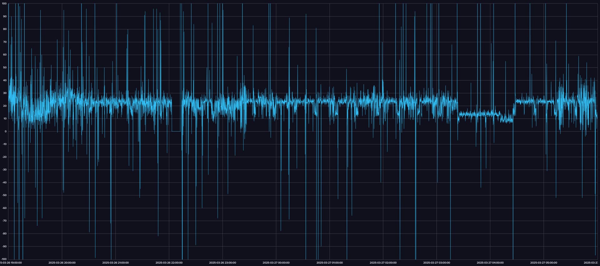

Hier mal die GRID Werte der letzten Nacht.
Kurz nach 22 Uhr habe ich GRID weggeschaltet, daher danach auch der Peak, weil der Akku noch nicht aktiv war.
Ab dem Zeitpunkt war auch MI aktiv, da ich meinen 2.WR (12kW Solplanet) testweise an den GEN Port geklemmt habe.
So einen großen Unterschied sehe ich jetzt nicht im Verhalten.

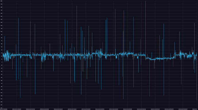

Nur -100 bis +100W betrachtet, Werte alle 5 Sekunden:
Bezüglich GEN Port mit MI hat sich was gebessert. Ich habe Einspeisung bis 16kW gesehen. Mehr hat die Sonne dank Ost/West Dach nicht hergegeben. Das ist also gefixt.
Ich werde den Solplanet trotzdem wieder parallel an GRID hängen und nur bei Stromausfall an GRID gehen. Im Normalbetrieb sehe ich mittlerweile keinen Vorteil mehr.

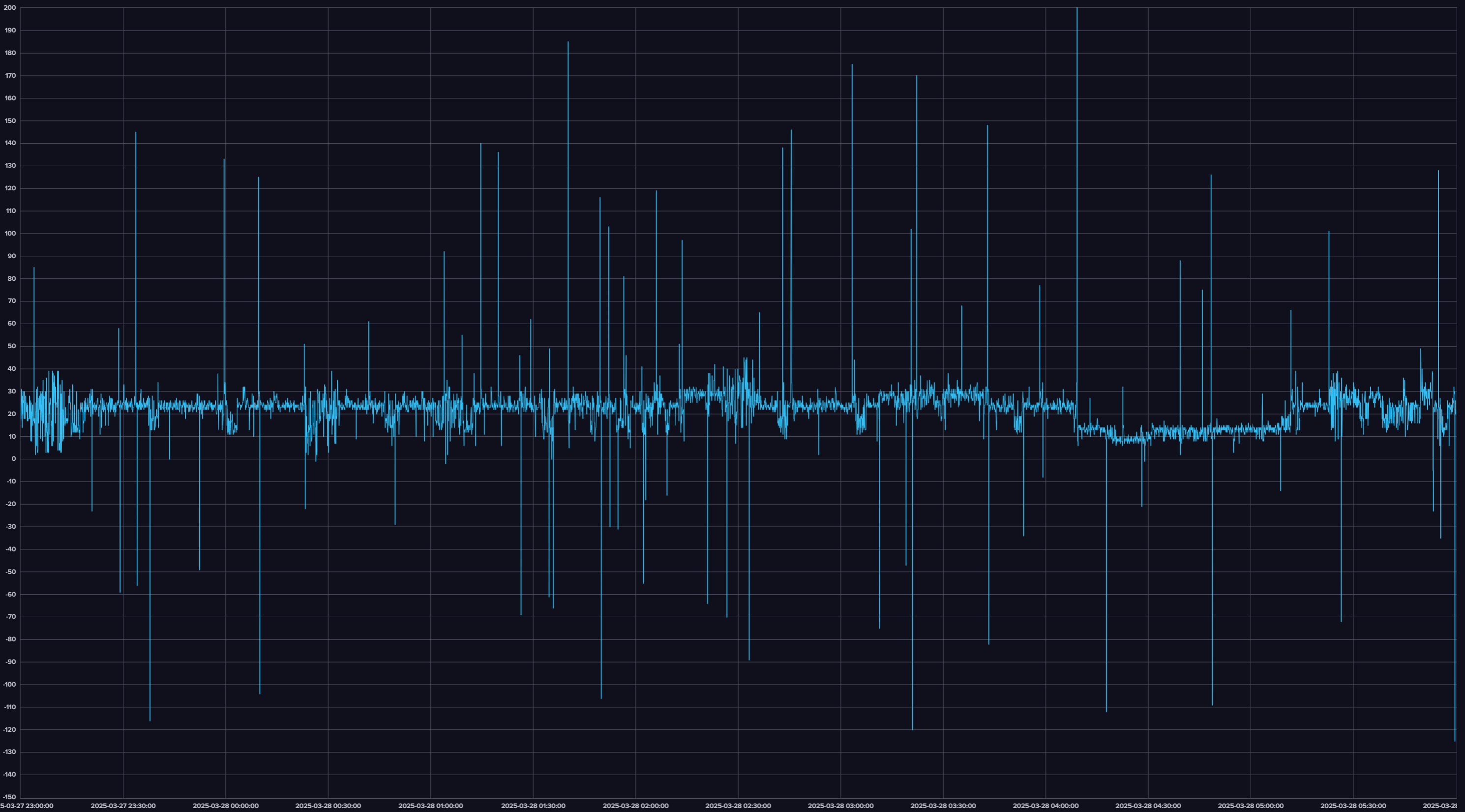

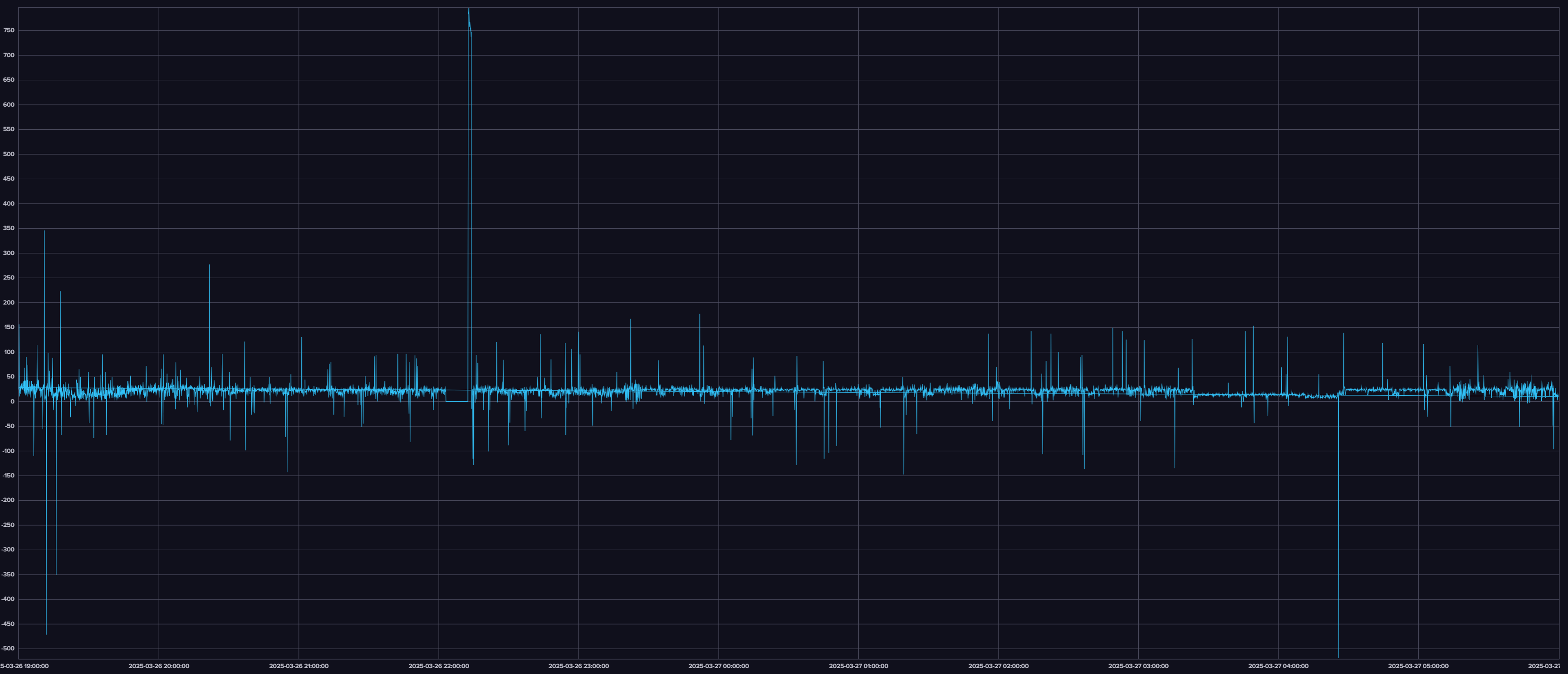

Die letzte Nacht ohne MI Konfiguration.
Auffällig, das in beiden Nächten für je ~1h das Niveau abgesenkt ist. Das waren beide Male Takte der WP.
Um 04:09 ein Peak bis 1,1kW, das war der WP Start.
Ich würde sagen, dass mit der 1151 kein Unterschied im Regelverhalten zwischen MI und GEN Konfiguration ist.

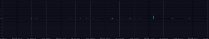

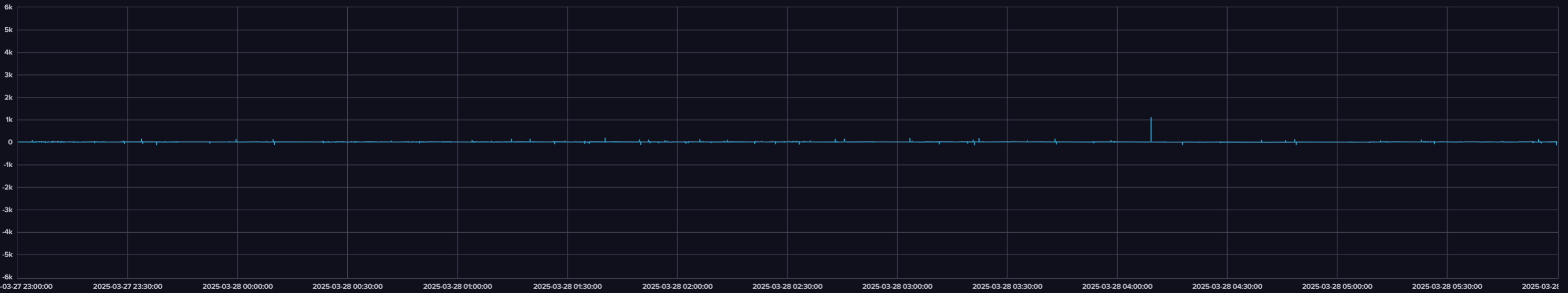

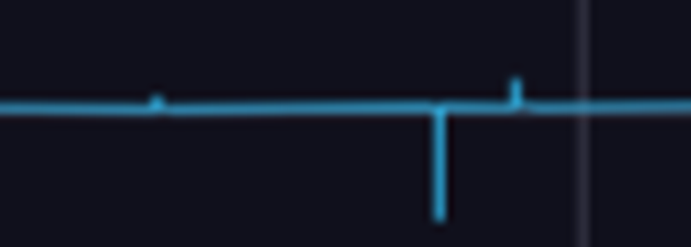

so schaut es ohne aus, da sind auch Verbräuche dran, aber da zappelt nix rum.
Das muss ich jetzt schon relativieren. Zum einen ist das ohne MI, d.h. der GEN Port steht auch auf GEN, ohne dass überhaupt was angeschlossen ist.
Zum anderen sieht das natürlich viel besser aus, wenn ich den gleichen Range anzeigen lasse, wie bei dir, dann sieht man auch nichts zappeln.
In meinem obigen Bild geht es ja nur von -150W bis 200W mit einem kürzeren Zeitraum und 5s Werten, klar sieht das dann schlimm aus.

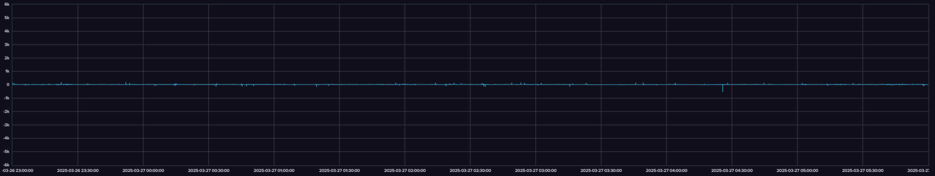

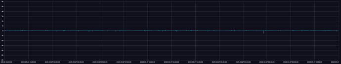

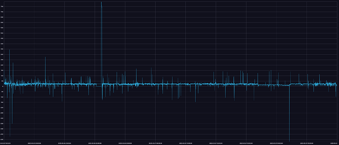

Zum Vergleich aus der Nacht davor mit testweise aktiviertem MI und Range von -6kW bis 6kW:
Die Steuerung mit aktiviertem MI passt daher aus meiner Sicht und sprich für die 1151.
