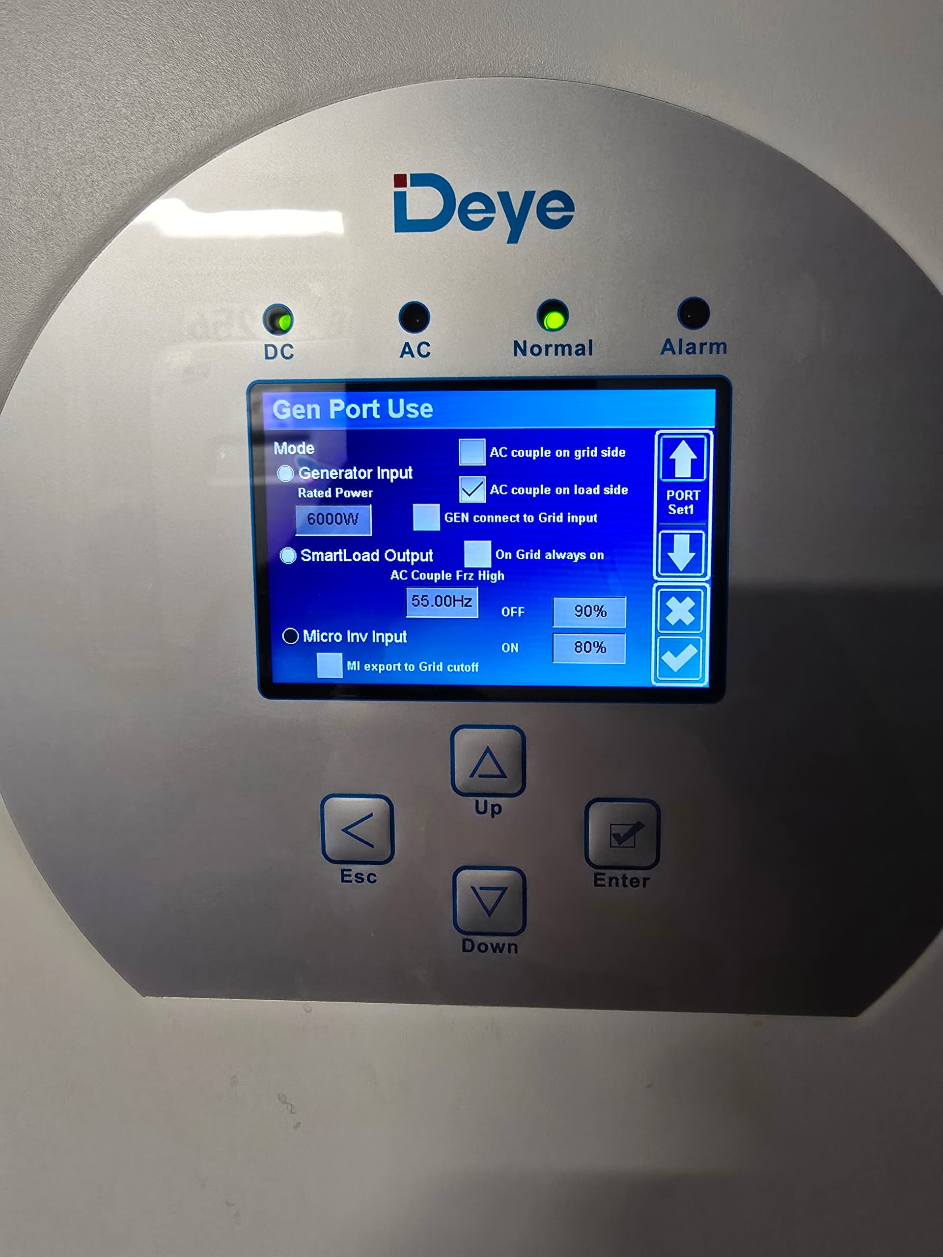

Ich habe die C04D + 1151. Der Generator Port war, wie im Bild zu sehen, als MI Eingang konfiguriert und die Option "AC couple on Load side" gesetzt (geht nur per App, nicht am Inverter direkt.
Der Deye regelt, wie beschrieben, die Frequenz hoch und damit die Fremdwechselrichter am Load Anschluss herunter (ab 51,5Hz ist die Leistung bei 0%, laut VDE-AR-N 4105:2018 muss bei >51,5Hz in <100ms abgeschaltet werden).
Der MI Eingang bleibt aber, anders als im Manual angegeben, die ganze Zeit eingeschaltet. Bei mir sollte der MI Eingang bei über 90% aus sein und bei unter 80% wieder zuschalten. Das klappt aber nicht. Soweit ich mich richtig erinnere, hat das bei der Version C037 + 1144 geklappt.
Der MI Eingang ist dann aber letztendlich irgendwo im Bereich über 51Hz ausgegangen.
Letztendlich funktioniert das jetzt "irgendwie", aber halt nicht so, wie im Manual beschrieben.

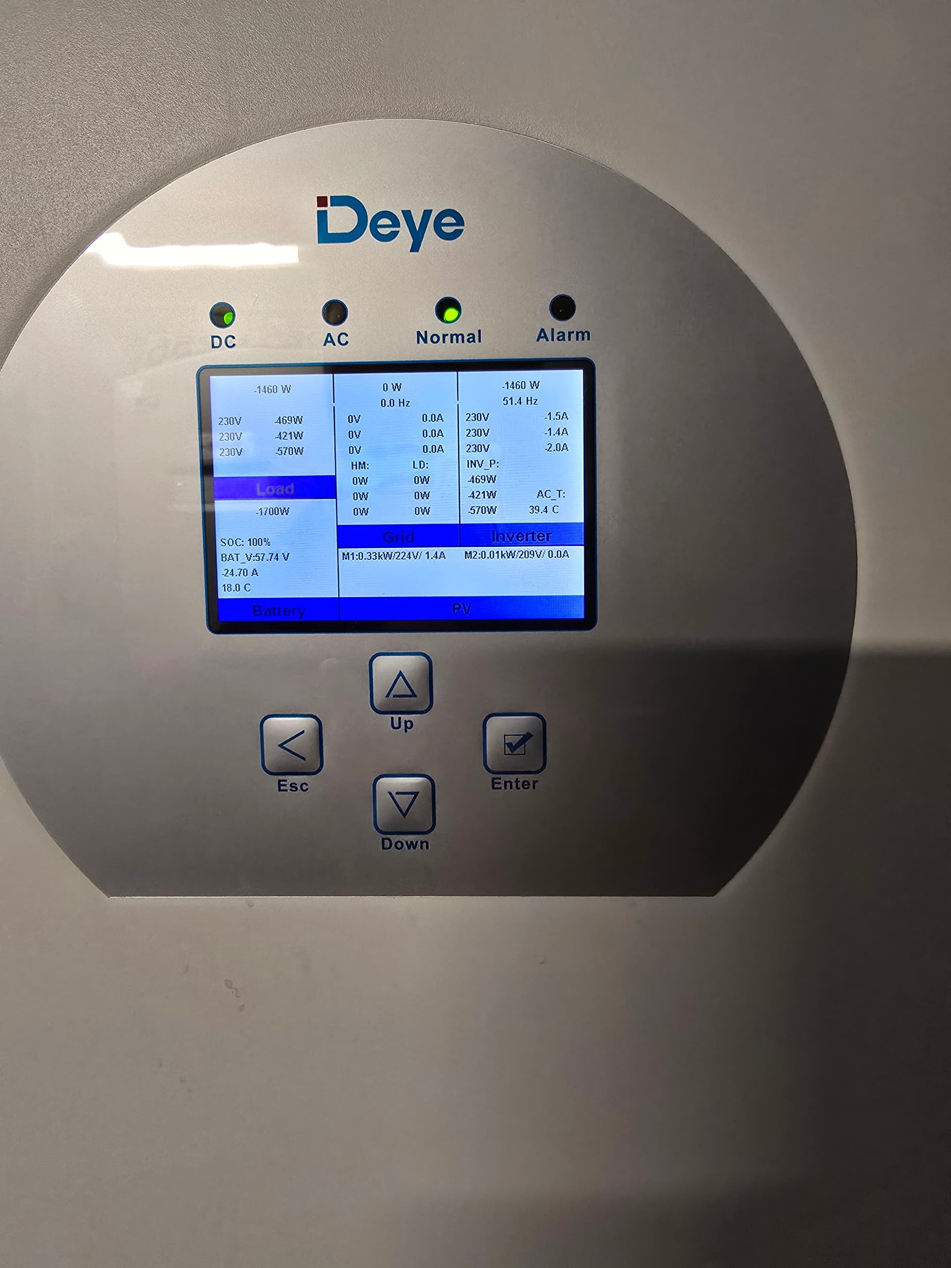

Als der Deye im Bereich von über 58V Batteriespannung angekommen war, konnte ich ein ständiges Schwanken der Frequenz beobachten. Die Leistung der Fremdwechselrichter schwankte auch dementsprechend.
Irgendwie aber alles "Deye typisch" d.h. funktioniert "irgendwie", aber nicht wie beschrieben. Deye sollte da dringend an einer vernünftigen Dokumentation arbeiten. Wenn man sich da z.B. Victron, SMA, oder andere namenhafte Hersteller anschaut, liegen dazwischen Welten.
Das Bild zeigt den Frequenzverlauf über den Zeitraum des Versuchs.
